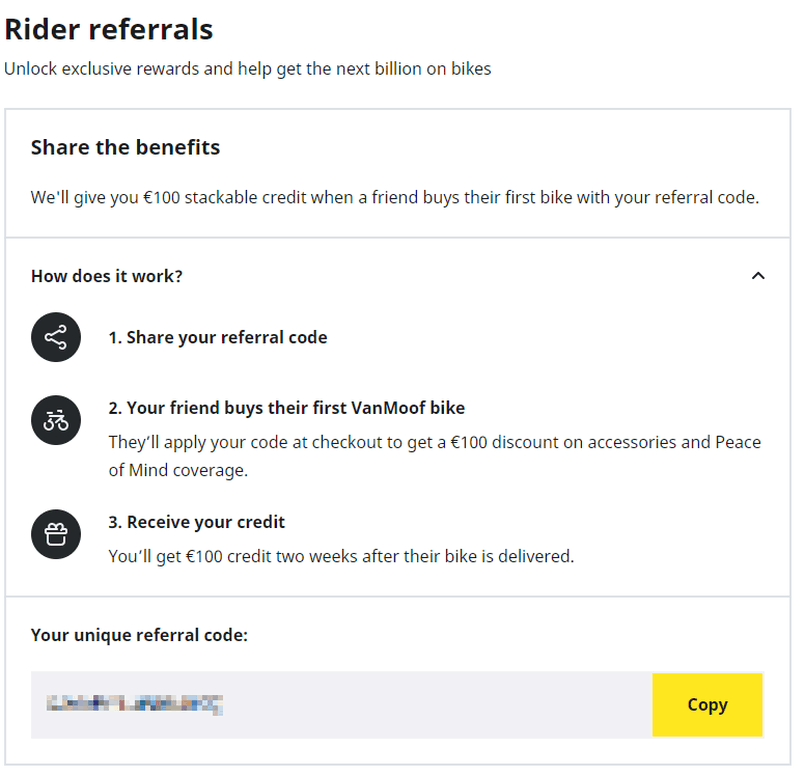

Nog meer mensen een mail gekregen dat VM start met een referral programma? Ik lijk in een soort pilot groep te zitten. Deal is: koper van een VM fiets ontvangt 100% korting op accessoires of POM. Degene die de referral code deelt krijgt 100€ shop tegoed, bijv voor een volgende VM.
@quintenadema jij al gehad? Anders mooi idee om wat welverdiende kudo's te verzilveren :)

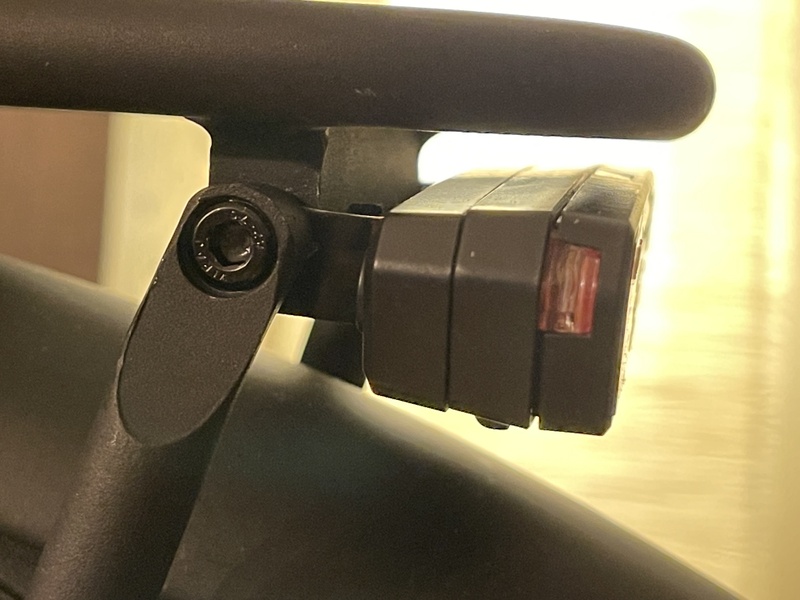

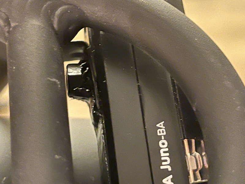

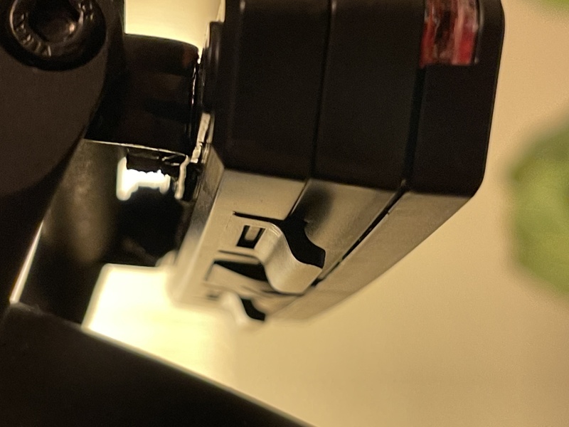

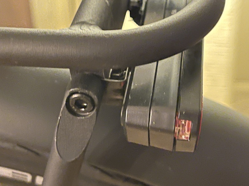

Kan je iets meer vertellen / laten zien hoe je het extra achterlicht hebt bevestigd? Mijn achtertas blokkeert inderdaad ook deels het reguliere achterlicht, dus zoek ook een nette oplossing zoals deze.

Dank je! Ja idd nog geen meter gereden en al wel gemodified...
De logo’s heb ik zelf inge’kleurd’ met een tipp-ex pen. Heel dik erop druppelen/stippen en overtollige wegvegen met keukenrol met wat thinner erop.
Ik vind de fiets persoonlijk erg weinig merklogo’s hebben en mocht best iets meer zijn vond ik. Maar dan wel subtiel (dacht ik, maar jou valt het gelijk al op!😉).
Heb al eens geïnformeerd bij een stickerbedrijf om Vanmoof decals te maken en dat konden ze in alle kleuren en maten, maar twijfel waar ze dan te plakken. En denk ook dat het dan teveel opvalt als zijnde niet origineel..

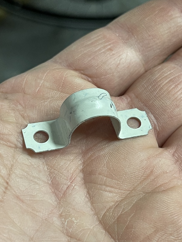

Achterlicht heb ik zelf een 2 hoekbeugeltjes voor gemaakt van pvc buis klemmetjes.
In de bankschroef rechtpletten, gaten opmeten, uitboren, zwart maken en klaar.
Hier wat foto’s.
