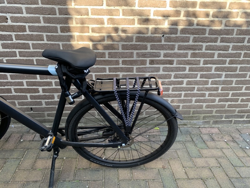

  • edegroot1973
  • Registratie: April 2016
  • Laatst online: 04-11 10:40
Jan Driebeen schreef op zaterdag 30 januari 2021 @ 09:12:
Heb je jouw bagagedrager online gekocht? Ben ook op zoek naar een normale bagagedrager die past op de S3. En is er nog iets van kleurverschil of valt dat mee?
Ja, heb deze online gekocht: https://www.internet-bike...ager-screw-on-ii-s-zwart/
Deze is glanzend zwart, heb deze en all bevestigingsmaterialen mat zwart gespoten. Aangezien ik regelmatig iets achterop meeneem en dat het achterlicht van de vanMoof blokkeert, heb ik ook een extra achterlicht gemonteerd. Nogmaals, zonder dit alles vind ik het ook mooier, maar dit is echt wel praktisch. Afbeeldingslocatie: https://tweakers.net/i/h04U9Y-2RJhQtcX6Ylj2cvYfur0=/800x/filters:strip_icc():strip_exif()/f/image/JKxrcoIJlwY3zGv5FoTX0chN.jpg?f=fotoalbum_large

edegroot1973 schreef op zondag 31 januari 2021 @ 12:40:
Bedankt voor de foto’s, ook een goeie tip van het achterlicht, had ik zelf nog niet aan gedacht.
