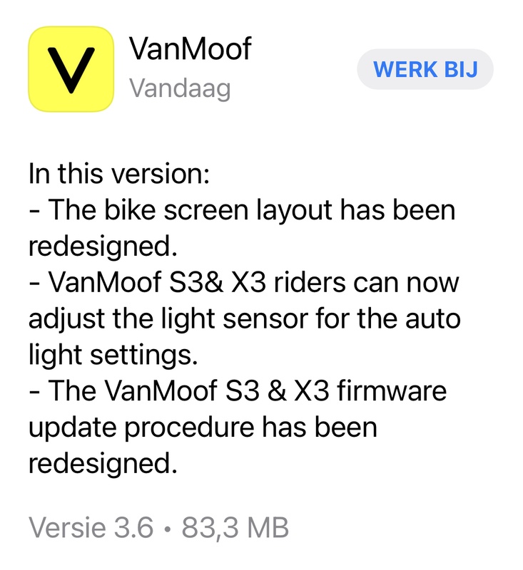

VanMoof app versie 3.6 (ios) is uit. (niet zelf getest.....)

Voor Android is gisteren v5.5.1 uitgekomen met dezelfde release notes:
"WAT IS ER NIEUW
• The bike screen layout has been redesigned.
• VanMoof S3 & X3 riders can now adjust the light sensor for the auto light settings.
• The firmware update procedure has been redesigned.
Enjoy the new update! Happy riding!"

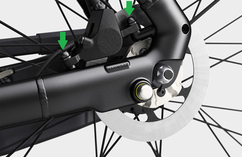

Tijdens het fietsen hoor ik de remblokken lijkt het; specifiek wanneer het nat is heb ik het idee. (zie foto) Het lijkt alsof de remblokken te strak op de remschijf zit; en dat er wellicht wat viezigheid tussen komt. Anderen met hetzelfde probleem?
PS: ik ben een leek als het gaat om dit soort zaken.

Je kunt eenvoudig zelf de remblokken afstellen zodat deze recht op de schijf staan en niet aanlopen.
  1. (Doe 1 wiel tegelijk) Draai beide schroeven bij de pijlen wat losser, zodat je de remklauwen kan bewegen ten opzichte van de remschijven.
  2. Zorg dat je de remklauwen ongeveer, op gevoel, in het midden uitlijnt. Zorg dat je de klauwen nog tegen de schroefgaten aan zitten van de zojuist losgedraaide schroeven.
  3. Knijp met 1 hand de remgreep aan je stuur van de betreffende rem dicht, of vraag iemand anders dit te doen voor het gemak. Blijf knijpen en controleer of de remklauwen nog tegen de schroefgaten aan zitten en nog ongeveer in het midden van de remschijven lijken te zitten.
  4. Blijf knijpen en draai ondertussen de 2 schroeven weer aan.
  5. Je mag stoppen met knijpen. Laat het wiel draaien en controleer of de remschijven nu vrij lopen.
  6. Herhaal stappen totdat het helemaal naar wens is, of probeer het even en herhaal het op een later moment alsnog.

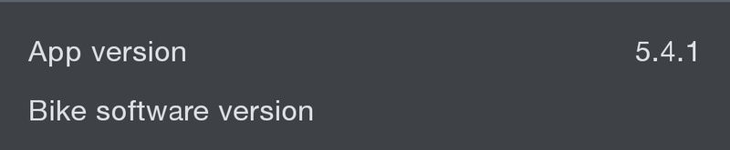

Zelfde verhaal. Update gaat naar de bike, installeert, vuurwerk geluid en that's it. App blijft aangeven dat de update uitgevoerd moet worden en de Bike Software Versie in de app is leeg, Tips iemand?
Mijn probleem was met de app op mijn android telefoon. Ik had ook nog een iPhone liggen en daarmee heb ik vandaag connectie gemaakt. Toen verdween de firmware melding op beide telefoons en stond er firmware 1.4.5. vermeld. De update an sich was dit wel gelukt de vorige keer.

  • sjaan007
  • Laatst online: 23-10 15:52
tuurie schreef op zondag 13 december 2020 @ 10:02:
Nee, in beide gevallen stond de fiets niet op slot. Ook na een nachtje wachten zelfde verhaal. Telefoon herstarten gaf ook zelfde resultaat. Zojuist een volgende poging gedaan, binnen 2 minuten is de update verzonden en binnen 2 minuten zegt de app dat het succesvol is "Ready to Ride". Nu geen vuurwerk geluid maar het zandloper symbool op de fiets. Fiets uit en aan en alles blijft bij het oude.
Had precies hetzelfde.
Gebruikte Android app v5.4.1 op telefoon voor de update.
Daarna verbonden met Android tablet met v5.6.0.
Kwam weer prompt dat firmware update beschikbaar was.
Update gestart maar bleef al hangen op 'preparing firmware transfer'.
App killed.
Weer verbonden met telefoon met v5.4.1.
Bike software staat nu wel op 1.4.5.
Heb het idee dat de firmware al geïnstalleerd was door v5.4.1, maar niet direct herkend als zodanig.

sjaan007 schreef op zondag 13 december 2020 @ 22:41:
App killed.
Omdat ik nog niet wilde 'rommelen' met verschillende devices en app versies, heb ik het even gelaten voor wat het was en een week kleine ritjes gedaan, de firmware upgrade melding links laten liggen.
Vanochtend keek ik op de app voor de batterij percentage en wat schetst mijn verbazing, geen melding meer over firmware update en app geeft keurig 1.4.5 aan.
Vreemd verhaal, maar dit ter info voor de rest die hier misschien tegenaan lopen.
