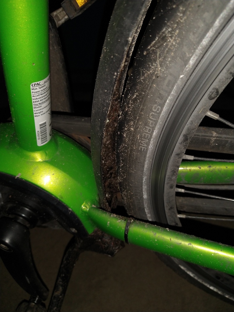

Vraag me af of de veiligheid verhoogd wordt als bij de rode pijl een schroef van binnen naar buiten gaat, die bij de groene pijl vast draait in een ring om dat asje. Lijkt me dat het spatbord dan niet onder het wiel zal schieten in ieder geval.
Afbeeldingslocatie: https://asz01191.home.xs4all.nl/vanmoof.jpg

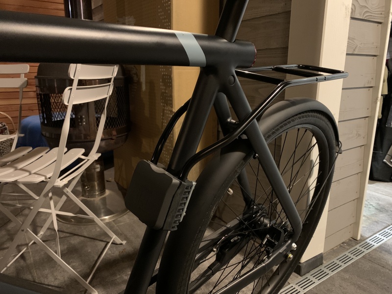

Top, kun je een foto delen van de fiets met die urban iki bagagedrager?
De bagagedrager is helaas glossy (beter voor de S2?), maar bij past verder goed. Ik heb er dus zelf de Polisport Junior op zitten maar hij is eigenlijk gemaakt voor een Urban Iki zitje.
Verder zijn de stangen van de achtervork dus te breed voor de voetensteunen dus daar moet ik nog iets op verzinnen.
Zoals gevraagd, de foto’s:
Afbeeldingslocatie: https://tweakers.net/i/c0dif0M7EVU5L96cjLbun8g1ths=/800x/filters:strip_icc():strip_exif()/f/image/o9gyy0snqAAMK0UmrPz4TFaa.jpg?f=fotoalbum_large
Afbeeldingslocatie: https://tweakers.net/i/VU81Mx7jtuUJ7XyCVno56RxG6jw=/800x/filters:strip_icc():strip_exif()/f/image/7jXrQKqAGpXnPPy1rmds5JGH.jpg?f=fotoalbum_large
Afbeeldingslocatie: https://tweakers.net/i/LzC5Hc_j46t-tgAJis6O1nXUFhs=/800x/filters:strip_icc():strip_exif()/f/image/pjZvIJhw2EBxAkRTttd9alHk.jpg?f=fotoalbum_large
Afbeeldingslocatie: https://tweakers.net/i/MbZHIS4vWeclw7-AG1RrmuoMbSQ=/800x/filters:strip_icc():strip_exif()/f/image/nk3CpaFcpv8W517YJ6GV39tA.jpg?f=fotoalbum_large
Afbeeldingslocatie: https://tweakers.net/i/OcZ0zcvZy78uYIdUlWpGTS5q528=/800x/filters:strip_icc():strip_exif()/f/image/msEmNcdmHgkvEfNkRFvdv5CX.jpg?f=fotoalbum_large

Bruzski schreef op woensdag 21 oktober 2020 @ 18:25:
nog een voorbeeld, lijkt me onmogelijk dat je zo kan vallen, wel sta je vrijwel gelijk stil vermoed ik.
Je onderschat de hoeveelheid kracht die je armen te verduren krijgen als je fiets onder je opeens stilstaat terwijl je lichaam doorgaat met 32kmpu. Als je remt ben je daar op voorbereid en zet je je schrap, maar je zit niet continue klaar om bankje te drukken op je fiets omdat je fiets zomaar kan blokkeren. Erger, als je remt span je beide armen, als het plotseling gebeurd heb je kans dat je dominante arm meer kracht leverd en dan wordt het best wel shit.
Je vliegt dan dus over het stuur. Nu moet je wel flink pech hebben om in coma te raken, maar een sleutelbeenbreuk? Als wielrenner kan ik je vertellen dat dat wel een bekend dingetje is als je over je stuur gaat.
We moeten het probleem niet overdrijven, maar de bandruimte op de foto's is echt heel krap. Een halve cm meer lijkt me echt wel een juiste beslissing, zeker voor aansprakelijkheid.
Maar goed ik doe nu iets wat ik mezelf heb beloofd niet meer te doen, dus ik laat jullie weer zonder mij verder praten.

  • Patvs120
  • Laatst online: 28-11-2025
Bandruimte: ik vond het altijd opvallend dat de 28' Schwalbe Big Ben (puncture-protected level 4) wel passen op een S3 (dat is nu standaard geleverd), maar de 28" Schwalbe Big Ben E-Bike band (puncture-protected level 6) past niet. Met de koop daarvan - ervan uitgaande dat het wel past - zijn al wat mensen de mist ingegaan (zal maar paar millimeter schelen).
Vallen: de twee ongelukken van juni, Dave Paley schreef daarover: "My fender decided to fall off while I’m going 20mph and got stuck in my wheel in an intersection, threw me off my bike in front of moving cars. I have no idea what to do and my cut up elbow and messed up leg ". (hij had ook foto's van z'n schaafwonden)
Hij maakte zich vooral zorgen wat er had kunnen gebeuren, als hij bijv. door een auto zou zijn aangereden.
Maar ja, ik ben wel eens vanuit stilstand gevallen (lees: omgevallen) van m'n fiets, als ik onverwacht ergens stopte.

roffeltjes schreef op woensdag 21 oktober 2020 @ 19:05:
aansprakelijkheid wordt sowieso een dingetje als je valt met 32 km/u, mocht de verzekering technisch onderzoek laten verrichten en de logging van de fiets opvragen, wees dan niet verrast met de uitkomst.

Kan me voorstellen dat bewijzen dat hij op slot stond inderdaad lastig zal worden als er geen alarm trigger is geweest.
Ja om privacy redenen weet VM niet waar je bent en hebben ze dus die sim niet actief staan.
"sim niet actief" is echer wel relatief.
VM kan kennenlijk wel -ook als je hem niet op slot hebt staan en hij dus niet vanzelf naar "theft mode" is gegaan- wel de locatie tracking ook van hun kant activeren.
Zie het verhaal van de Amerikaan wiens fiets zonder werkende kicklock in de tuin stond: https://www.facebook.com/...ermalink/1176882499341904
En de (oudere) video rapportages over de bike hunters waarop te zien is dat VM vanuit hun backend "TrackingOn" naar de fiets kan sturen ("Sent via SMS").
Afbeeldingslocatie: https://tweakers.net/i/iC9PFvRP8RPudnAKgJ9Zf6D-SIg=/800x/filters:strip_exif()/f/image/2h4MOfv72tq8LOYR0oBApHWS.png?f=fotoalbum_large

Staat dan alleen maar een fiets icoontje i.p.v. slot icoontje.
Echter, betekend het nog steeds dat het niet te bewijzen is dat de fiets op slot heeft gestaan ten tijde van diefstal. Handmatig (achteraf) de tracking aanzetten is natuurlijk geen bewijs voor een verzekeringsmaatschappij dat de fiets ten tijde van diefstal op slot heeft gestaan.
Nee, maar als daarmee de fiets geblokkeerd wordt, heb je iig wel aan de polis clausule voldaan dat je alles in het werk moet stellen de fiets uit te schakelen. Dat is ieder geval iets.
Afbeeldingslocatie: https://tweakers.net/i/yZWkRRsA3cSbUphuBK4_MNsJMFM=/full-fit-in/4000x4000/filters:no_upscale():fill(white):strip_exif()/f/image/lQnPgbDVdI8Bvxm7ozBBQGvX.png?f=user_large
[ Voor 47% gewijzigd door maxnl op 23-10-2020 12:44 ]

Deze dubbele standaard erop gekregen. Heb het gat wat uit moeten boren, maar lijkt stevig vast te zitten. Achter- of voorwiel zweeft wel flink in de lucht als hij uit staat. Ga nog eens kijken of ik hem wat in kan korten.
Afbeeldingslocatie: https://tweakers.net/i/UHLyVF3YCm7OqiLMbJPjAj6F15M=/800x/filters:strip_icc():strip_exif()/f/image/Xo2Hx6NrgmO3CafjVkDc0boT.jpg?f=fotoalbum_large
Afbeeldingslocatie: https://tweakers.net/i/Lh6LX5j0S5UwCKrOtlsnTCEc_sg=/800x/filters:strip_icc():strip_exif()/f/image/yUMiCEpugzYo4jahNPAdJz6H.jpg?f=fotoalbum_large
