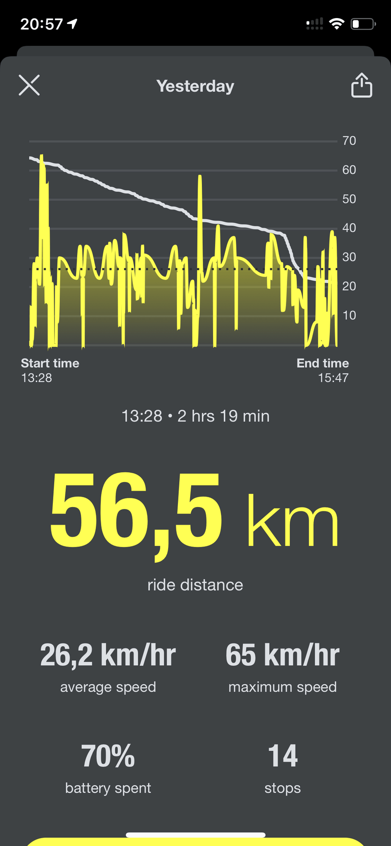

Nou, ik heb mijn S3 mee op vakantie naar de Moezelstreek en kan concluderen dat hij voor een beetje stevig heuvelachtig gebied totaal ongeschikt is. Tot een procentje of 3-4 zal het wel gaan, maar wordt het steiler (het gaat hier makkelijk tot 15%) dan zijn de versnellingen veel te zwaar. Je kan alleen vooruit komen door de boost knop te gebruiken en dan is je accu razendsnel leeg. Ik heb net op 7 km rijden 30% accu verbruikt ...mijn conclusie is overigens ook dat die boost aanzienlijk meer levert dan de opgegeven 350W. Je rijdt tegen een helling van 10% met de boostknop met aardig wat gemak 22-24 km/uur. Daar heb ik met mijn gewicht normaal zeker 750W voor nodig. Ik schat dat de boost 500+W levert uit een volle accu. Zeker ook gezien het enorme verschil in power tussen normale stand 4 (250W) en het effect van de boostknop.

En als je de versnellingen nu eens aanpast dat hij later schakelt, gaat het dan niet beter?
Nee, ik had hem ingesteld op zo lang mogelijk in een zo laag mogelijke versnelling blijven maar dan nog zijn de verzetten veel te zwaar om op steile hellingen een - voor mij - werkbare cadans te trappen.
Het is ook wel logisch, als je met maar 4 versnellingen het hele bereik van 0 tot 32 km/uur moet overbruggen waarbij je weet dat het grootste deel van het gebruikt in de hogere snelheidsregionen zal zitten ligt de focus natuurlijk op relatief lange overbrengingen zodat je niet bij 30 km/uur als een koffiemolen rondrijdt.
Wel 65km/u gehaald in de afdaling :P

Gisteren rondje van ~50 km gemaakt door heuvelachtig terrein. Redelijk goed zitcomfort, geen last van zadelpijn. Wel zweethanden op de grips. Meeste op stand 3 gereden en nauwelijks de boost gebruikt, behalve op de laatste steile klim (12% gemiddeld). Daar meteen 20% accu opgebrand in 3 km :D Had nog 20% over bij thuiskomst, valt mij alleszins mee. Genoeg bejaarden op ebikes ook de stuipen op het lijf gejaagd >:)
Afbeeldingslocatie: https://tweakers.net/i/_yq_9coGNN5RXHprmbkh166YxzU=/800x/filters:strip_exif()/f/image/7riZZcLtRFBHIzEbAcXD4p7E.png?f=fotoalbum_large
Schakelen blijft de achilleshiel van deze fiets op alles wat niet zo goed als vlak is. De geluiden die het mechaniek maakt als er onder belasting geschakeld wordt zijn echt niet gezond, ik kan me moeilijk voorstellen dat dit langdurig heel blijft. Een naafversnelling hoor je in principe niet te schakelen onder last maar bij de S3 wordt met geweld de volgende versnelling er in getrokken, al sta je vol op de pedalen in een klim. Het rijdt ook gewoon irritant omdat je continue van cadans moet veranderen zonder dat je het wil. Je moét bij 10 km/uur in de 2e versnelling en bij 20 naar de 3e. Da’s gewoon geen lekker beentempo meer. Als je in heuvelachtig terrein woont zou ik serieus overwegen (zoals iemand anders hier ook voorstelde) het voorblad te veranderen naar een kleinere variant.
[ Voor 12% gewijzigd door Daniel op 27-08-2020 20:59 ]
