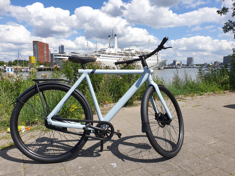

Even een update van een (tevreden) Electrified S2 rijder:
Ik heb de S2 nu een jaar en heb er zo’n 2.000km mee gereden. Ik gebruik hem vooral voor woon-werk verkeer op niet-regenachtige dagen, 25km heen en 25km terug. Na 50km op stand 4 met beperkt gebruik van boost meestal nog zo’n 15 a 20% accu capaciteit over bij thuiskomst. Ik vind de fiets nog even mooi als op de eerste dag en hij fietst nog even lekker als op de eerste dag 😊. Van het “harde” zadel heb ik niet veel last. Dat is dus blijkbaar heel persoonlijk. Ook de iets sportievere zit vind ik best te doen (ik heb 1 ring gemonteerd). Het enige dat ik iets minder fijn vind, zijn de harde klappen op de polsen bij slecht wegdek. In mijn dagelijkse commute zitten veel stukken fietspad met (scheve) stoeptegels, en die stukken zijn NIET comfortabel. Wellicht zou het beter gaan met een iets lagere bandenspanning, maar als je de voorschriften opvolgt van VanMoof (= tussen de 3 en 4 bar) dan stuitert het stuur soms flink op en neer. Wat dat betreft lijkt een verende voorvork best aantrekkelijk.
Problemen die ik heb gehad: krakende/schurende remmen. Is hier op het forum al veel over gezegd. VanMoof AMS heeft bij de 1e check-up mijn voorrem nagekeken en de achterkant van de pads met kopervet ingesmeerd. De tip die ik toen kreeg was om niet heel geleidelijk te remmen, maar zoals bij een sportwagen: wachten en pas op het laatste moment stevig remmen. Dus liever kort en krachtig dan lang en geleidelijk. Sinds ik dat doe, heb ik geen lawaaiige remmen meer. Ik vind de remmen verder krachtig genoeg en zou geen behoefte hebben aan een upgrade naar hydraulisch. Als ik bij 35 km/u krachtig rem dan blokkeren de wielen, dus aan de remmen lig het niet. Ander probleem betrof een barst in mijn velg. Dit zou best een gebruikersfout kunnen zijn geweest, maar VanMoof was heel coulant en stuurde een nieuw wiel toe, die ik op hun kosten bij een FM mocht laten monteren. Omdat ik hun coulance en snelle service op prijs stelde, heb ik zelf een poging gewaagd om het wiel te verwisselen. Met behulp van de instructie video’s van VanMoof heeft me dat uiteindelijk 15 minuten gekost en het was nog leuk om te doen ook (zo leer je je fiets weer wat beter kennen). Laatste klacht betreft de bel. Ook al veel over geschreven hier op het forum. @VanMoof: zouden de S2 rijders misschien een software update kunnen krijgen met het bel-geluid van de S3?
Ervaringen met de klantenservice van VanMoof: op e-mail wordt niet gereageerd, dus dat is gewoon slecht. Neem je echter de moeite om te bellen, dan zijn mijn ervaringen met de klantenservice goed tot zeer goed. Bij de laatste keer (voor het nieuwe wiel) werd ik zelfs tot 2 maal toe keurig nagebeld met een tussentijdse update (betrof een adres-wijziging van mijn kant). Dus het lijkt er op dat de service/communicatie langzamerhand beter wordt.

Afbeeldingslocatie: https://lh3.googleusercontent.com/m5g8oCU4JzrMBxnqVb3grnhZl9BK2EkFG94Gyi0hd6hsmY31t0t2HPunezVlYN_9VXAB-RMHo-9X9TRTyi-LlSs-btpyocqsfe9Bzve0-2Dr3ZBfTEBpfGmUp9Vx7fwyl-6sgmy5uKI=w2400

Gisteren heb ik mijn S3 Light ontvangen. Een dag of twee eerder dan aangekondigd, dus een geluk dat ik een dag eerder van mijn vakantie terug kwam 😎 Ik had mijn afleverdatum laten wijzigen ivm de vakantie en zij hadden 'm op 24 juli gezet. Een geluk dat dat UPS meneer een tweede poging waagde later in de middag, en ik nét een uur thuis was.
Goed, ik ben de spanning aan het opbouwen...😁
Ik was een beetje bang voor deze dag vanwege al die problemen die je leest. Beschadigde frames, kromme wielen en spatborden. Ik was daar ook kritisch over, want Van Moof is al lang geen startup meer, dus men had kunnen leren van de eerdere problemen met de S2 (wat mij er een jaar geleden ervan weerhouden heeft op er een te kopen). Dus...ik was een beetje nerveus over wat ik in de doos zou aantreffen...
Afbeeldingslocatie: https://tweakers.net/i/7zUq4nwn2pwTETpTwZeoeP90Mmw=/800x/filters:strip_icc():strip_exif()/f/image/boCh57Jfh4NQgYmVY796mHGu.jpg?f=fotoalbum_large
Afbeeldingslocatie: https://tweakers.net/i/Fv_rgpPCVdIXlrYSKIFhXJczBYI=/800x/filters:strip_icc():strip_exif()/f/image/AkuLtn0s2wHVMb1EYB1dHAWh.jpg?f=fotoalbum_large
De doos was niet beschadig (een paar 'scruff marks' niets bijzonders). Dus open die doos en 'Blue Thunder' (zo heb ik 'm genoemd) bevrijd in de woonkamer. Geen krassen te zien. Ik ben aan de slag gegaan en de fiets in elkaar gezet. Geen verontrustende dingen gezien, de wielen lijken recht en volgens mij de spatborden ook. Ik heb alleen maar gekeken of ze de wielen niet raakten en goed vast zaten eigenlijk.
Afbeeldingslocatie: https://tweakers.net/i/hAkFR6KxxGClBRiAhXQBcROqiSE=/800x/filters:strip_icc():strip_exif()/f/image/ecqGUVlkKVDXCiBmhpyE9edS.jpg?f=fotoalbum_large
Het enige 'probleem' dat ik had is waar iedereen mee lijkt te worstelen is de motor kabel. Ik heb 'm zover mogelijk erin geduwd. Inmiddels begrijp ik dat het blijkbaar ver genoeg is. Ik dacht dat de hele connector in de vork moest zitten. Op zich logisch dat dat niet zo moet, anders kun je 'm er nooit meer uit krijgen natuurlijk... Een beetje guidance/duidelijkheid in het boekje had wel goed geweest. Nu staat er 'zo ver je kunt'. Dat is niet duidelijk. Laat een foto zien waarop duidelijk is wat de bedoeling is.
Ik heb die reflecterende stickers op de velgen geplakt en ook nog her en der op de fiets. Het zijn zwarte stickers, die oplichten als je er iets op schijnt (Black Scotchlite) van reflexfolie.at
Afbeeldingslocatie: https://tweakers.net/i/ZCGrCkqee_ZVK_6nmU3r_fhVnWk=/800x/filters:strip_icc():strip_exif()/f/image/PwqsoIf4lJzqmIfsn0rYt9fm.jpg?f=fotoalbum_large
Afbeeldingslocatie: https://tweakers.net/i/_EWPWFicFbdMuP3pOV7uul0SX6w=/800x/filters:strip_icc():strip_exif()/f/image/eAktaf9mKyTC3aEBe58ZvH85.jpg?f=fotoalbum_large
Ok, het rijden...na het laden, de app installeren en instellen enzo, heb ik een testritje gemaakt. Geweldig! Ik weet dat velen klagen over het schakelen, en ik denk dat ik weet wat ze bedoelen, maar ik vond het (op dit korte ritje) niet storend. Misschien hebben ze die dingen nu beter afgesteld oid. Ik vond het prima. Het was een kort ritje; vandaag ga ik kijken hoe ik de Erasmusbrug op stoom met de turboknop :+
Dus uiteindelijk ziet het er naar uit dat Van Moof de zaken wat beter voor elkaar heeft. Een onbeschadigde fiets met rechte wielen. Eigenlijk een beetje raar dat het als een positief ding genoemd moet worden. Je verwacht eigenlijk niet anders. Maar: eerlijk is eerlijk. Ik was (en ben nog steeds) kritisch, maar als het goed is, is het goed. Dat mag ook gezegd worden. Zoëven is de bagagedrager bezorgd.
Ohja...er zat een pompje bij die niet lijkt te werken. Inmiddels las ik op Facebook dat er iets niet goed zit en dat ik moet omkeren oid. Daar moet ik nog naar kijken. Mijn eigen pomp werkte wel in ieder geval. Ik geloof dat dit nog steeds de tijdelijke pomp is, totdat de echte funky Van Moof pomp leverbaar is. Maar dat heb ik alleen maar van horen zeggen en niet van Van Moof zelf. We gaan het zien. Ik heb een goede pomp dus mij maakt het niets uit wat ze sturen of niet sturen.

mphilipp schreef op dinsdag 21 juli 2020 @ 11:23:

Inmiddels een uitgebreidere testrit gemaakt. Blijft leuk, die turboknop. Ik 'won' het zelfs van een snorscooter die duidelijk nooit naar Verstappen of LeClerc gekeken heeft...bij de chicane voor de Erasmusbrug remde ik 'm eruit >:) Wegrijden met Turbo is erg leuk. Ook leuk om wielrenners te pesten. Die rijden het snot voor de ogen en zip voorbij met 35 ofzo... Maar ook als je gewoon relaxed fiets, wel met een beetje inspanning, op stand 3, ga ik gewoon 26kmh tegen de wind in. Ik denk dat 3 een prima stand is. Turbo is behalve leuk ook erg handig om snel iemand of een groepje voorbij te piepen. In een drukke stad als Rotterdam is dat gewoon erg fijn.
Vanmorgen kwam de bagagedrager die ik meteen gemonteerd heb.
Afbeeldingslocatie: https://tweakers.net/i/icfCdWaSk4GkUQpIKHKkK6K1SmE=/800x/filters:strip_icc():strip_exif()/f/image/kM0kHGjxcWUAJI943mfajVwX.jpg?f=fotoalbum_large
En zo ziet ie er in daglicht uit. De Black Scotchlite zie je zo haast niet.
