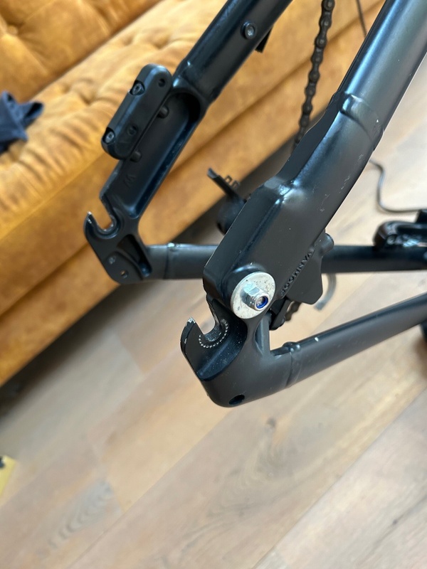

Vraag. De anti diefstalmoer van mijn VanMoof is gestolen . Het gaat om de moer op het achterwiel bij de kettingkast.
In mijn woonplaats is er geen VanMoof partner die een vervangende moer heeft. Kan ik er een gewone moer op zetten? En zo ja, welke maat moet ik dan hebben?
Natuurlijk kan dat, een moer is een moer. Alleen kan hij er dan door iedereen afgedraaid worden, in plaats van alleen door mensen die de VM-tool hebben, anders heb je er geen moer aan.

oscarwashere schreef op vrijdag 23 februari 2024 @ 18:56:
Goed om te weten. Weet je misschien ook welke maat ik moet hebben? :)

TheBruce schreef op vrijdag 23 februari 2024 @ 18:58:
Helaas niet. Je zou de ander kunnen meenemen naar de bouwmarkt als opmeten geen optie is.[quote][b]

Ter verduidelijking: de nut tool (moer adapter) heb je nodig voor de moeren op de assen van de wielen. De wrench heb je nodig voor o.a. de zadelbuis.
Ga naar je FM vlakbij en vraag een stel wielmoeren, dat is vrijwel altijd dezelfde maat. Kost geen drol.

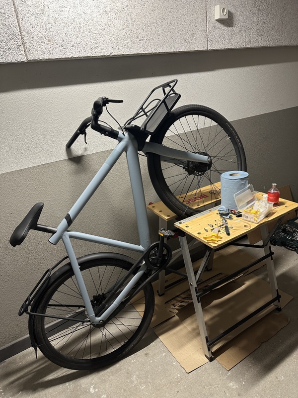

Gisteravond heb ik opnieuw een poging gedaan om de remmen te beleden. Ook ditmaal zonder succes en nu remt mijn fiets helemaal niet meer.
Ik heb de EZMTB kit van de foto van hieronder. De spuit heb ik onderaan bij het achterwiel aangesloten op de bleednipple. Vervolgens heb ik het stuur eraf gehaald en mijn vriendin hield deze op de kop zo recht als mogelijk.
Daar heb ik het opvangbakje op de bleednipple aangesloten. Tevens heb ik het inbussleuteltje van de handrem volledig opengedraaid.
Vervolgens heb ik de minerale olie vanaf de onderkant met de spuit erin laten lopen. In het begin kwamen er de nodige bubbeltjes uit, later niks meer.
De kit weer verwijderd en alle bleedschroefjes ingedraaid. Ik dacht, nu zal het wel goed zijn. Niet dus. Vervolgens nog tweemaal deze stappen doorlopen zonder resultaat.
Daarna heb ik het stuur omgedraaid, de burbmethode toegepast (handrem 200 keer inkrijpen met het reservoir aan de bovenkant geopend) maar dit was ook zonder resultaat.
Wanneer ik de inbus in de handrem volledig indraai, kom ik op een punt waarop je merkt dat ik aan het einde van de handrem zit. Dan voel je een soort metaal op metaal. De rem grijpt minimaal aan.
Wat doe ik fout? Dit is al de 3e keer dat ik het probeer (2 maal burbmethode voorheen) en ik ben er wel een beetje klaar mee. Naar de fietsenmaker brengen is natuurlijk het gemakkelijkst maar dat voelt als opgeven. Ik kan het niet goed hebben dat het mij niet lukt ;) Wat doe ik verkeerd? Iets wat ik achteraf nog bedacht ik dat ik wellicht 2 keer het bleeden achter elkaar had moeten doen zonder tussentijds de schroefjes aan te draaien en de rem te gebruiken?

Voor de zekerheid toch de vraag, je remblokjes zijn nieuw en niet versleten?
klinkt alsof je geen druk opbouwt. dat kan komen omdat hij niet 100% luchtdicht is of dat de zuiger niet goed drukt.
Ik hoor je over het inbusschroefje (stelschroef aan de "binnenkant" van je greep), ik vermoed dat je hier een foutje mee gemaakt hebt. Draai die weer 's een paar slagen in, want ik vermoed dat je de handgreep ontkoppeld hebt van de zuiger.

  • [911]
  • Laatst online: 12:23
HBO88 schreef op woensdag 27 maart 2024 @ 11:56:
Goeie, kan ik ook nog eens even naar kijken. Heb gelukkig nog een setje op voorraad liggen.
stevenP schreef op woensdag 27 maart 2024 @ 12:34:
Ik had deze flink naar buiten gedraaid (linksom) en na het ontluchten weer op spanning gezet door deze rechtsom te draaien. Zou ik 'm dan nog verder in moeten draaien?

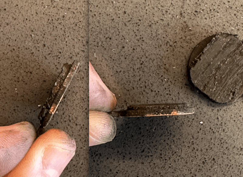

  • [911]
Ze hebben duidelijk betere tijden gekend maar volledig versleten zijn ze volgens mij nog niet? Ik ga eens even de andere monteren.
Edit: beiden hebben op het dunste punt nog zo'n 1,1 mm over
Afbeeldingslocatie: https://tweakers.net/i/VWDaTLqsAzw83yzhjrWfj2USE0I=/800x/filters:strip_exif()/f/image/dTGQdJXb0qRn6vcWOS0wZO9L.png?f=fotoalbum_large
[ Voor 12% gewijzigd door [911] op 27-03-2024 13:22 ]
  • [911]
De remblokjes heb ik vervangen. Ik had ze eerder al een keer vervangen voor die van de Decathlon (foto van de post hierboven) en nu heb ik de oude (relatief nieuwe) VanMoof blokjes er weer onder. Ik heb ze opgeschuurd en met remvloeistof behandeld. Tevens heb ik met remvloeistof de remschijf schoongemaakt. Hoewel ik nu wel weer iets kan remmen is het het iets beter en nog sponzig. Wat nu?

Remblokken zien er gebruikt maar niet superslecht uit als je 't mij vraagt.
Als ze zo blijven voelen, tsja dan denk ik toch dat er lucht in zit of is gekomen.. Ik zou toch nog 's proberen te burpen, dat is een stomme maar redelijk beproefde methode.
Voorwiel omhoog, deksel + membraan er af halen, dan hoort je olie echt tot de nok toe gevuld te zijn. Na pompen zou langzaam het pijl moeten dalen, wat betekent dat er lucht uit is gekomen.

  • [911]
stevenP schreef op woensdag 27 maart 2024 @ 17:09:
Ik heb het anders gedaan met het stuur eraf en dan knijpen. Zal dit een verschil zijn?
Wat ik ook merk is dat wanneer je de hendel in- en uitknijpt, de olie soms ietsje omhoog springt. Ik heb niet het idee dat dit luchtbelletjes zijn maar meer van het systeem die even open en dicht gaat.

  • rolfio
  • Laatst online: 13:15
Inmiddels heb ik mijn kicklock aangepast. Helemaal de pin verwijderen, zoals hier gesuggereerd, werkt niet. Dan gaat de fiets namelijk niet aan. Die pin moet erin zitten om het signaal te geven dat je fiets van slot is. Ik heb een stuk van die pin afgeslepen en de knop verwijderd. Daar kon ik net een moer opdraaien en daarmee probleem met slot voorgoed opgelost. Ben nu ook die foutcode 42 kwijt :)
Afbeeldingslocatie: https://tweakers.net/i/F_-aYjfrgFau62s3vt30WS43kEM=/x800/filters:strip_icc():strip_exif()/f/image/7cjrIzeQTzgveK1l4Of5YNSg.jpg?f=fotoalbum_large
Afbeeldingslocatie: https://tweakers.net/i/LzPX2cquuupaESKh9eHiGjCygEE=/x800/filters:strip_icc():strip_exif()/f/image/EYDdsZB6SLqsI3uHaWREibzz.jpg?f=fotoalbum_large
Afbeeldingslocatie: https://tweakers.net/i/RJTyxeXyzSvRzgo50QujeOvWXys=/x800/filters:strip_icc():strip_exif()/f/image/iegnxQ9vkrS79NpLxjxoGVgh.jpg?f=fotoalbum_large
