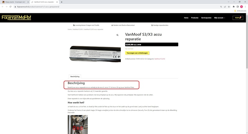

Afbeeldingslocatie: https://tweakers.net/i/jPVBfJZPj74XAQiE2TBDWJo4WWA=/232x232/filters:strip_icc():strip_exif()/f/image/5dweZsmyL5DBLPLnDxjOfi2S.jpg?f=fotoalbum_tileAfbeeldingslocatie: https://tweakers.net/i/UfN-g36BzFd8kwYeXrqOwLotCHI=/232x232/filters:strip_icc():strip_exif()/f/image/6jXD38Rgcxf2XGjKtCNDCzX0.jpg?f=fotoalbum_tileAfbeeldingslocatie: https://tweakers.net/i/XAcB1aCaRYs8BIuf8u7ea369YG0=/232x232/filters:strip_icc():strip_exif()/f/image/FVs7kHluUxF3w6YUR5w4WHxw.jpg?f=fotoalbum_tile
@Nero22 en rest van de medetweakers / vanmoof riders
Ik zit te denken om van de revisie dienstverlening van fixjevanmoof gebruik te maken. Enige wat wel nog beetje angst oproept is straks 249 euro te betalen en dat het niet de batterij is...
Zit dus hieraan te denken
https://fixjevanmoof.nl/product/vanmoof-s3-accu-gerepareerd/
Hebben mensen hier ervaring mee?
/Edit 11/12/2023 16:52
Heb alleen dit nog op internet kunnen vinden over mijn ''nieuwe'' error codes:
https://www.reddit.com/r/...y_ideas_on_what_err_6_is/
En op fix je van moof staat dit wel beschreven:Afbeeldingslocatie: https://tweakers.net/i/L2mZCnL-z548pYqkzBTMFuMhMo0=/800x/filters:strip_icc():strip_exif()/f/image/XTifXgMGJMhIs4NOH0xWC08i.jpg?f=fotoalbum_large

Het kan zijn dat het anders is voor de batterij, al zou ik dat niet denken als ik dat zo lees.
Zie mijn vorige reactie, fix je vanmoof heb bijvoorbeeld een dienst voor de batterij reviseren, wellicht zijn er nog meer aanbieders/alterantieven voor de batterij.
