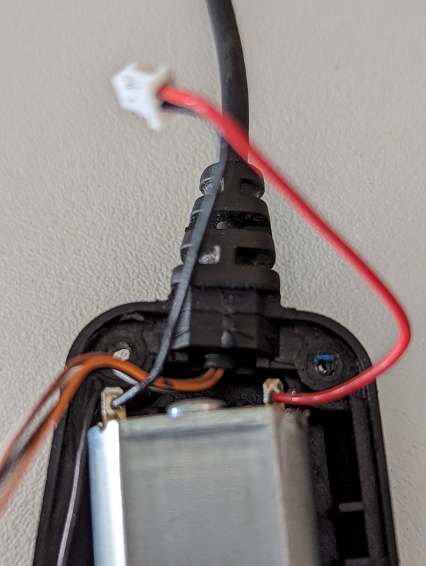

  • Delirius
  • Laatst online: 24-10 22:30
[911] schreef op zaterdag 29 juli 2023 @ 10:49:
Ik las dat het probleem van de Error 44 meestal wordt veroorzaakt door een kapot motortje binnenin de eshifter. Voor de handige knutselaars, dit is het onderdeel:
https://a.aliexpress.com/_ExpDwFD
Heeft ook iemand zo een idee of dit eenvoudig te installeren is? Is dit soldeerwerk?
Ik heb zo'n motortje besteld maar eigenlijk geen idee hoe en wat met aansluiten. Iemand wel al ervaring? Als ik eshifter open maak, kom ik dit tegen
Afbeeldingslocatie: https://tweakers.net/i/0aWwkiGYJ8phnCmWDSPWDZoLyiU=/800x/filters:strip_icc():strip_exif()/f/image/xQM9cLKUQXl7apYqKl5oeBkI.jpg?f=fotoalbum_large
Afbeeldingslocatie: https://tweakers.net/i/4iS9tpp36j4uED3sD5T3qVykdvU=/x800/filters:strip_icc():strip_exif()/f/image/gFVYcSZryNgSxjWZmltlely7.jpg?f=fotoalbum_large
  • HBO88
  • Laatst online: 22:12
Delirius schreef op zondag 13 augustus 2023 @ 14:45:
Heb je wel een soldeerbout? Gewoon de draden op dezelfde manier aansluiten als het nu zit, kan toch niet moeilijk zijn :)
  • Delirius
HBO88 schreef op zondag 13 augustus 2023 @ 17:41:
Kijk, dat is dus stap 1: soldeerbout :P
En dat motortje los halen? Lijkt erop alsof die er ingeklemd zit tussen pinnetjes.
Die soldeerbout heb ik niet, maar ga eens even buurten hier. En bij veel dingen geldt: als je weet hoe het moet is vaak al de helft minder moeilijk :) Dus dank voor het op weg helpen
[ Voor 9% gewijzigd door Delirius op 13-08-2023 18:52 ]
  • HBO88
Delirius schreef op zondag 13 augustus 2023 @ 18:52:

  • Delirius
HBO88 schreef op zondag 13 augustus 2023 @ 19:52:
Vaak zit het motortje gewoon los, gewoon even voorzichtig proberen of je het uit de behuizing kunt tillen. Even opletten hoe het asje vast zit. En als je de motor los hebt is het kwestie van draden los solderen en vast op de nieuwe. En weer netjes terugleggen in de behuizing.
Na wat gepriegel kwam motor idd los. Zit wel nog met die veer/spoel om motor (zie eerste foto hierboven). Die zit niet om vervangende motor dus moet op een of andere manier omgezet worden.
Krijg het nu echter niet los. Iemand tip?
  • [911]
  • Laatst online: 28-10 12:23
Ik ook niet en ben benieuwd of het je gaat helpen. Jouw afbeelding heb ik even toegevoegd aan mijn verzamelpost als je daar geen bezwaar tegen hebt.
  • [911]
Ik kwam net overigens bij dit topic bij punt 1 een interessant stukje tegen. Als je er 5v stroom op het motortje zet moet je kunnen zien of er nog leven in het motortje zit.
  • Delirius
[911] schreef op maandag 14 augustus 2023 @ 10:53:
Zag die post ook maar dat is voor mij echt way out of my league :X

  • [911]
Delirius schreef op maandag 14 augustus 2023 @ 11:07:
Er is vast iemand hier die het wel weet hoe je de 5V batterij erop aan moet sluiten?

Delirius schreef op zondag 13 augustus 2023 @ 21:40:
Hier zit ik nu ook even vast. Iemand een idee hoe het wormwiel van het asje van de motor af kan?
