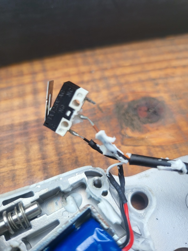

Potverdikkie m'n e-shifter (weer) eens stuk én m'n kicklock ook. Ik heb de kikclock maar eens opengemaakt en hij doet het mechanisch prima. Ik denk dat de microswitch die lock-unlock moet registreren doorgeven kapot is. Heeft iemand toevallig het type van die microswitch, dan ga ik er een andere op solderen. En vwbt de e-shifter, zijn daar nog tips voor zelfreparatie?

Dit is een mooi forum om kennis over module / board level repair te delen, want dat gaan we nodig hebben…
Ik zal wat foto's maken als ik die switch er af heb.

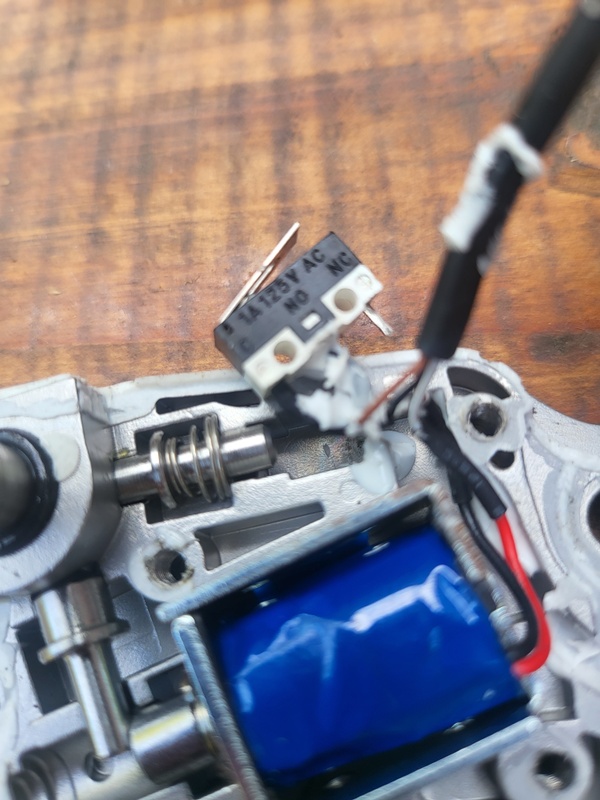

Goed, kicklock er af en wat geprobeerd. De switch is inderdaad kapot. Je kan dit testen door via de app te ontgrendelen en dan binnen 5 seconde de pootjes door te verbinden. De fiets registreert dan een unlock. Haal je de spanning er af dan gaat de fiets op slot. Het desbetreffende switchje kost 1 euro:
https://www.amazon.com/Sw...ler-TIAIHUA/dp/B07Q8B6VLM
Alleen nog even een nld webshop vinden die hem heeft. Verder zie foto's.
Afbeeldingslocatie: https://tweakers.net/i/r-9PQksgnpeWGdkR4QJeV5vEois=/x800/filters:strip_icc():strip_exif()/f/image/jxqWwdsGtqfJcdFXUzwcSy0q.jpg?f=fotoalbum_large
Afbeeldingslocatie: https://tweakers.net/i/PiJqUAY2n0COLu1MNfKRkD7tOEQ=/x800/filters:strip_icc():strip_exif()/f/image/3iXglUB4dgDbJPwINmGVEZCq.jpg?f=fotoalbum_large
Afbeeldingslocatie: https://tweakers.net/i/h3BC_kcIEqW7MjWg5nIx8pMzChw=/x800/filters:strip_icc():strip_exif()/f/image/ykbF3AXuYxlazwdJ0UJ72amN.jpg?f=fotoalbum_large
