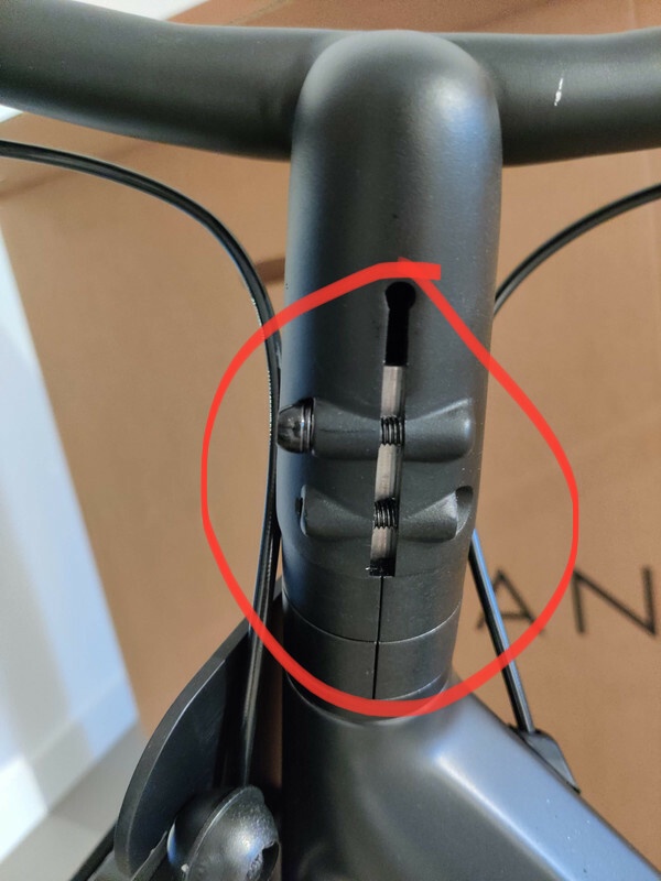

  • bbtweak
  • Registratie: September 2020
  • Laatst online: 15-09 21:22
modee schreef op maandag 6 maart 2023 @ 12:16:
Ja precies ik heb niks bijzonders gedaan en ook geen elektrisch gereedschap gebruikt. Als het zo vaak voorkomt blijkbaar lijkt het mij eerder een designprobleem of slechte kwaliteit schroeven. Schroef is gebroken dus en een deel zit er nog in. Ook nog nooit meegemaakt.
Bij mij ging het een keer ook bijna fout. Schroeven ging niet helemaal lekker. Maar uiteindelijk bleek dat ik de stuur niet goed op de stuurpen had gezet. Er is namelijk een gleuf op de stuurpen via waar je makkelijk kan schroeven. Alleen je moet hier we goed opletten, want je kan je stuur recht hebben ondanks dat de stuurpen niet recht staat als het ware. Zie ook de foto. Maar misschien is dit een ander probleem natuurlijk.
Afbeeldingslocatie: https://tweakers.net/i/X0kAak7tNPmqsj9KIGSL95PRqrI=/full-fit-in/4920x3264/filters:max_bytes(3145728):no_upscale():strip_icc():fill(white):strip_exif()/f/image/elwWEv1jwZhMCCgVqtcbGM4S.jpg?f=user_large
  • modee
  • Laatst online: 09-10 17:55
bbtweak schreef op maandag 6 maart 2023 @ 17:45:
Dat zou best kunnen maar dan hadden ze dat ook beter moeten aangeven in de handleiding en dan nog is het vreemd als een bout breekt na 3 maanden paar x per week fietsen.

modee schreef op maandag 6 maart 2023 @ 10:34:
Hi allen,
Heeft iemand ooit meegemaakt dat de bout van het stuur is afgebroken?
Volgens VM ligt het aan het verkeerd monteren van het stuur maar dat vind ik erg kort door de bocht. Ik heb het stuur bij het monteren recht gezet en vervolgens de sleutel vastgedraaid. Laatst merkte ik dat het stuur niet meer recht stond en toen ik het weer wat aan wilde draaien bleek dat de schroef rond bleef draaien en dat de schroef dus gewoon is afgebroken. Echt bizar. Er moet dus een nieuw stuur komen en daar moet ik dus voor betalen volgens VM.
Iemand hier ervaring mee toevallig?
Edit: S3 is pas een paar maanden oud.
Hier hetzelfde. S3 eigenaar sinds juli, nog geen 700km mee gereden. Nu al anderhalve week aan het heen en weer mailen met de ‘klantenservice’. Echt dramatisch.
Stuur gewoon 2 fucking bouten op, VM. Dit gezanik via de mail kost nog meer.

A4-papier schreef op zondag 26 maart 2023 @ 15:26:
Is het opgelost met 2 nieuwe bouten dan? Soms moet namelijk zelfs het hele stuur vervangen worden.
  • modee
Mijn S3 was dus al gemaakt en toen kreeg ik een paar dagen later een mail van VM support dat ze contact hadden gehad met de winkel en dat volgens hun door mij kwam en dat ze de reparatie dus niet kosteloos konden doen. Dit terwijl ik de fiets al gratis gerepareerd heb teruggekregen 🤪
Echt heel slecht. Ik heb ook maar niet meer gereageerd op de mail.

maxnl schreef op maandag 27 maart 2023 @ 12:44:
Kan zelfs zonder set, maar zorg er bij het vullen dan wel voor dat je de gehele fiets schuin houd om de remhendel/reservoir horizontaal te krijgen.
Als je de burp instructies van een willekeurig Youtube filmpje voor een andere fiets pakt en volgt, dan leggen ze vaak uit dat je de bout die de remhendel aan het stuur bevestigt even losser moet schroeven, en de hendel zo moet draaien dat hij horizontaal is.
Maar doe dat bij de S3 maar niet, want dan trek je de kabel van bel/turbo knop kapot.
Been there, done that. ;)
Bij twijfel kan je het maar beter laten doen.
Ziet er makkelijk genoeg uit om het eens te proberen!
