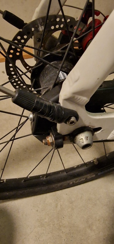

Gistermiddag ben ik tijdens fietsen hard gevallen met mijn S3, waarschijnlijk een blackout… lang onderzoek in ziekenhuis bleek licht breuk in mijn onderarm, meerdere schaafwonden, veel pijn in ribbenkast en een gehavende S3, de Velo2 is helaas bij de val totalloss geraakt. :-(
Afbeeldingslocatie: https://tweakers.net/i/3BcD6Ch3LXdP-t9esDt-4QhZm1o=/x800/filters:strip_icc():strip_exif()/f/image/09Ujz7XRYeRlb2cG6gOqUNcq.jpg?f=fotoalbum_large
Afbeeldingslocatie: https://tweakers.net/i/4E6Rxx7a6SvIp1SWtKa4gA6mt-o=/800x/filters:strip_icc():strip_exif()/f/image/X8XfVNmjefvJKJIN7TEs3nhH.jpg?f=fotoalbum_large
Ai, dat is niet fijn. Beterschap! Had je een hoge snelheid toen je ten val kwam? De schade aan je fiets lijkt zo te zien mee te vallen, je hebt zelf behoorlijk de klap opgevangen zo te lezen... nogmaals sterkte.

Bruzski schreef op dinsdag 19 juli 2022 @ 14:55:
Zo, vervelend zeg! Alles goed verder met je?
Fiets is ook vervelend maar weer te repareren.

@oscarwashere Das juist het lastige, ik herinner mij niets van de val, vanwege het wazige verhaal wou het ziekenhuis voor de zekerheid toch een CT van mijn hoofd maken, daar kwam niets negatiefs uit, als ik de laatste gegevens bekijk van mijn velo2 heb ik kennelijk een hele vreemde eindroute genomen. maarja, ik mankeer gelukkig niets mijn hoofd, van beeline krijg ik een nieuwe velo2 en vanmoof stuurt direct vervangende onderdelen op. pfff wat een avontuur :/

Eddy 6 pack schreef op dinsdag 19 juli 2022 @ 18:34:
Fiets komt wel goed.. voel me nu alsof Rico Verhoeven mij onderhanden heeft genomen. >:)

Bruzski schreef op dinsdag 19 juli 2022 @ 18:38:
Beterschap! "Een vreemde eindroute genomen", als in dat je niet kan herinneren hoe je gefietst hebt?
Beterschap man, zo te lezen was het een behoorlijke val :-(

HBO88 schreef op dinsdag 19 juli 2022 @ 18:42:
Precies :/
Dat klinkt best heftig! Ik weet niet of je ook een rijbewijs hebt, maar ik heb wel eens verhalen gehoord van mensen die ook 'zomaar' flauw waren gevallen, die vervolgens een brief van het CBR kregen dat hun rijbewijs was ingetrokken om die reden. Maar jij bent inmiddels zeg maar doorgelicht en er is niets naars gevonden, dus men zal het niet gerapporteerd hebben.

mphilipp schreef op dinsdag 19 juli 2022 @ 22:00:
Is dat zomaar uit de goedheid van hun hart of had je een verzekering oid?
Nee gelukkig garantie werk, op de koop toe krijg ik ook nog een nieuwe eschifter omdat mijn 1ste gen shifter tekenen begon te vertonen van dementie en soms vergat te schakelen.

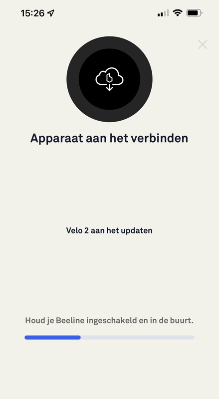

Vervangende Velo 2 is inmiddels binnen, superblij mee, S3 stuur en achterspatbord zijn ook onderweg. :)
Super goede service van Beeline and VM !!

Nieuwe maand, nieuwe problemen. Ik fietste net een rondje en bij het optrekken bij het stoplicht flink gekraak in mijn achterwiel.
Via de app het schakelen op handmatig gezet en in de eerste versnelling naar huis geboost. Ik heb een maandje terug er een nieuw achterwiel opgezet, dus de stappen gevolgd en alles (achterwiel, shifter) er even afgehaald en er weer op gezet, alles lijkt normaal.
Ik heb de fiets ondersteboven, draai het voorwiel, trap met de trappers en op het moment dat hij naar de tweede versnelling gaat blokkert het achterwiel en maakt de shifter een heel zielig geluid.
Wat denken jullie ervan?
Hier een filmpje van hoe het mis gaat:
Send me your gameboys
  • oscarwashere
  • Laatst online: 26-08 18:59
Joran schreef op woensdag 27 juli 2022 @ 16:05:
[YouTube: Shifter van Moof s3 blokkeert achterwiel]
Ik neem aan dat je een reset al hebt geprobeerd, maar je kan nog de e-shifter kort loskoppelen en weer opnieuw aansluiten. Je stelt hem dan namelijk opnieuw in. Relatief eenvoudige handeling, voordat je weer opnieuw de pijn en moeite door moet om hem bij een Bike Doctor te krijgen misschien.
Dit doe je terwijl de fiets uit staat (of eigenlijk, niet op slot, in standby, zonder telefoon in de buurt).
Hier op 0:58 laten ze zien hoe je hem loskoppelt, zonder het wiel te hoeven verwijderen:
En weer vast op 1:31 in deze video:

oscarwashere schreef op woensdag 27 juli 2022 @ 23:55:
[YouTube: VanMoof S3 & X3 | How to remove the rear wheel]
[YouTube: VanMoof S3 & X3 | How to attach the rear wheel]
Bedankt voor je reactie, ik heb alles er af gehaald en er precies volgens het fimpje weer op gezet, het probleem lijkt helaas mechanisch. Ik denk dat de versnelling weer kapot is in de naaf.
Ik heb VM dit filmpje ook gestuurd, ik hoop vandaag van ze te horen en dan snel de fiets naar ze toe te brengen.
