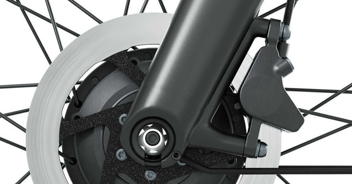

  • HBO88
  • Laatst online: 17:37
Delirius schreef op vrijdag 20 mei 2022 @ 17:43:
Ligt vast aan mijn zoek kwaliteiten, maar ik kan geen video vinden hoe de remschijven te vervangen. De pads zijn video's over te vinden maar schijven zelf niet. Zonder video/omschrijving durf ik de stap (nog) niet aan...
Daar hoef je eigenlijk ook geen video voor te hebben, zo eenvoudig is het :)
Als je het wiel los hebt, hoef je enkel maar 6 torx schroeven los te schroeven en je hebt de remschijf los. Het meeste werk is nog het wiel loshalen. Voor hoeft de motorkabel niet los, gewoon de wielmoeren los, wiel eruit tillen en iets ervoor zetten. Motorkabel is lang genoeg (wel dat afdekkapje motorkabel dan loshalen) achter moet het wiel er wel helemaal uit zoals je kunt zien op de videos. Als je daar het wiel los hebt, is het ook daar kwestie van schroeven losdraaien en schijf verwisselen. Er valt verder niets uit elkaar ofzo als je dat doet
Afbeeldingslocatie: https://www.vanmoof.com/blog/assets/uploads/images/ride-the-future-hydraulische-remmen/_1200x630_crop_center-center_90_none/Hydraulic-brakes-copy-2_200710_134438.jpg
[ Voor 24% gewijzigd door HBO88 op 20-05-2022 18:31 ]
  • Delirius
  • Laatst online: 30-08 07:23
HBO88 schreef op vrijdag 20 mei 2022 @ 18:26:
Top, dank voor deze toelichting!! Helpt me enorm verder. Was blijkbaar te moeilijk aan het denken.
Ga ik de BBB schijven ook bestellen en aan de slag. Achterwiel heb ik zelf reeds vervangen dus de meest ingewikkelde stappen ken ik al.

Het afdekkapje van de motorkabel hoeft geeneens los!
Makkie!

Je kan vrijwel altijd zonder ondersteuning fietsen maar dat is op een VanMoof loeizwaar omdat de motor tegenwerkt en je natuurlijk geen versnellingen hebt met de meeste error codes...muv de laagste.
De feature is gelijk ook het probleem van de hele fiets - de electrische versnelling en hoe dit geimplenteerd is, voor de 3 serie dan.
Mijn ervaring is juist dat (in ieder geval met error 6, 17 en 20) het fietsen alleen maar in standje "hamster rent in wieltje" kan.... Verre van loeizwaar dus
  • MatMich
  • Laatst online: 31-08-2023
litebyte schreef op donderdag 26 mei 2022 @ 18:13:
Volgens mij is dit niet waar.
Zonder ondersteuning, standje 0, loopt hij gewoon vrij.
Dat kun je bv merken bij heuvel af, je gaat dan gewoon net zo hard als een gewone stadsfiets.
Ik fiets heel vaak zonder ondersteuning en dat gaat meer dan prima.
De motor is dan gewoon uit!.
  • HBO88
Hier hetzelfde, de motor houdt niet tegen. Ik fiets ook regelmatig zonder ondersteuning en dat gaat prima.
Althans, de motor houdt niet tegen als je vooruit rijd. Achteruit merk ik goed dat hij wel tegen houdt, als ik bijv de fiets uit een stalling achteruit rij
  • litebyte
  • Laatst online: 30-08 21:27
litebyte
~ Lightstalker 私 は カメラマン です ~
HBO88 schreef op vrijdag 27 mei 2022 @ 08:04:
Bij ons is het in ieder geval uitermate zwaar trappen zonder ondersteuning.
litebyte schreef op zaterdag 28 mei 2022 @ 18:34:
Je bent niet meer gewend zonder ondersteuning. ;)

Dat is ook deels zo maar de voorwielmotor geeft bij onze fiets weerstand.

Dat is vreemd want zoals iemand anders ook al aangaf had hij het probleem ook niet en is dat dus niet de bedoeling dus als jij het hebt over een S3 is hij simpelweg niet goed of gewoon kapot.
Het lijkt me niet logisch dat het bij de ene fiets niet is en bij de ander wel.
M.u.v. wat opgeloste errors en het bekende af en toe doorslaan van de versnneling (2-3) fietst deze prima electrisch
Ook als we boven de ondersteuning meetrappen om sneller te gaan trapt hij erg zwaar. Hoor je de motor ook aanlopen.

@litebyte Als je de fiets even optilt en een draai geeft aan het voorwiel, stopt hij dan vrij snel?
Bij mij namelijk niet, hij loopt gewoon vrij.
Misschien overbodige vraag, maar het is niet dat de schijfrem aanloopt ofzo?

Boven de ondersteuning zwaar trappen lijkt me nogal wiedes.
De discussie ging over dat de fiets zonder ondersteuning, standje 0, prima fietst en er werkt dan echt niets tegen.
En anders kun je ook de fiets nog even optillen en aan het voorwiel draaien.
Hij hoort dan gewoon vrij telopen zonder weerstand.
En dat is dus ook het gedrag als je zonder ondersteuning fietst.

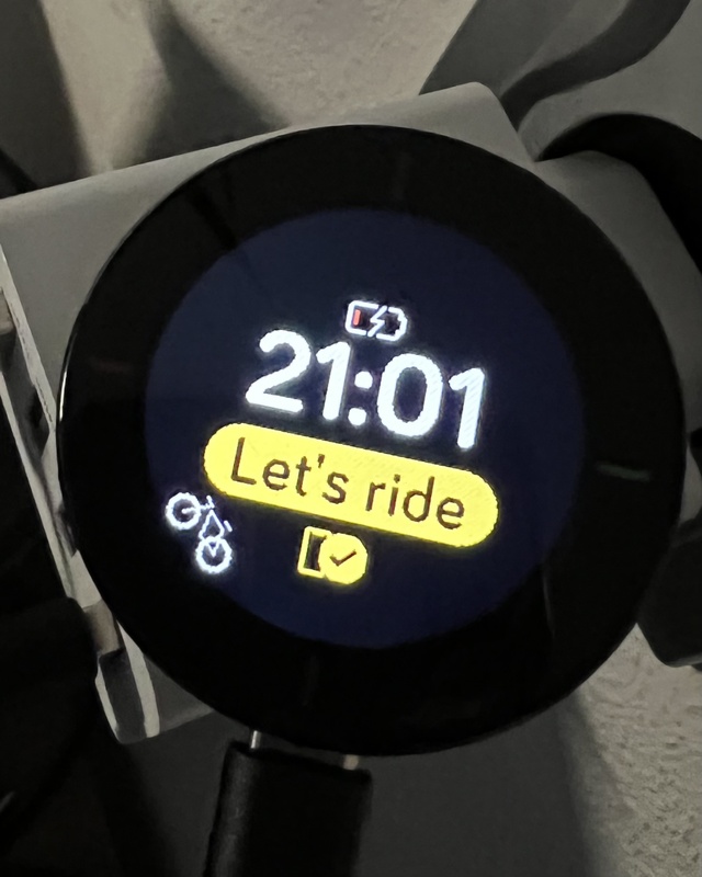

  • Bruzski
  • Laatst online: 30-08 19:27
eerste indruk indrukwekkend, zodra ik de beeline had gekoppeld begon hij gelijk te updaten, wat mij opvalt is dat hij retesnel routes berekend. :)
Afbeeldingslocatie: https://tweakers.net/i/qj4k8iI-iYVl7gLRvjZIEJ9PaBs=/x800/filters:strip_icc():strip_exif()/f/image/wBHhwpP1uffdQVQsAeJtVayW.jpg?f=fotoalbum_large
Afbeeldingslocatie: https://tweakers.net/i/O8b0vBOJhQlX_A7FSNRKW4P0-5s=/x800/filters:strip_icc():strip_exif()/f/image/v0IbZw8VJJH31H8a0OsCRkac.jpg?f=fotoalbum_large
☁ Tech Junky | Smart Things | Motivator | iRacing / Assetto Corsa EVO / Simucube 3 Pro ☁ (ICQ 8297373)
  • Bruzski
zodra hij opgeladen is ga ik een stukkie rijden. 8)
  • Bruzski
Ik deel even de eerste ervaring van de Beeline Velo2 die ik via kickstarter heb ontvangen.
Nadat ik vanochtend mijn werk bestemming als favoriet had ingevoerd navigeert de Velo2 super vloeiend met geen enkele hapering, totaalplaatje van het geheel voelt heel volwassen aan, een direct respons van de hardware en reroutes herberekenen gaat supervlot, voorlopig geen enkele negatieve onwikkelingen te melden. :)
vertrek
Afbeeldingslocatie: https://tweakers.net/i/E9DFgh3LHN6CDgZu-beAWRkiOnM=/x800/filters:strip_icc():strip_exif()/f/image/VXzYxTXTndWpzCExAjNY5Lwi.jpg?f=fotoalbum_large
aankomst
Afbeeldingslocatie: https://tweakers.net/i/PY76yIeJEJz5YnL60J_fKYOHJIA=/x800/filters:strip_icc():strip_exif()/f/image/U9Q6YdhZD8fQjlBlXgQTQBtJ.jpg?f=fotoalbum_large
