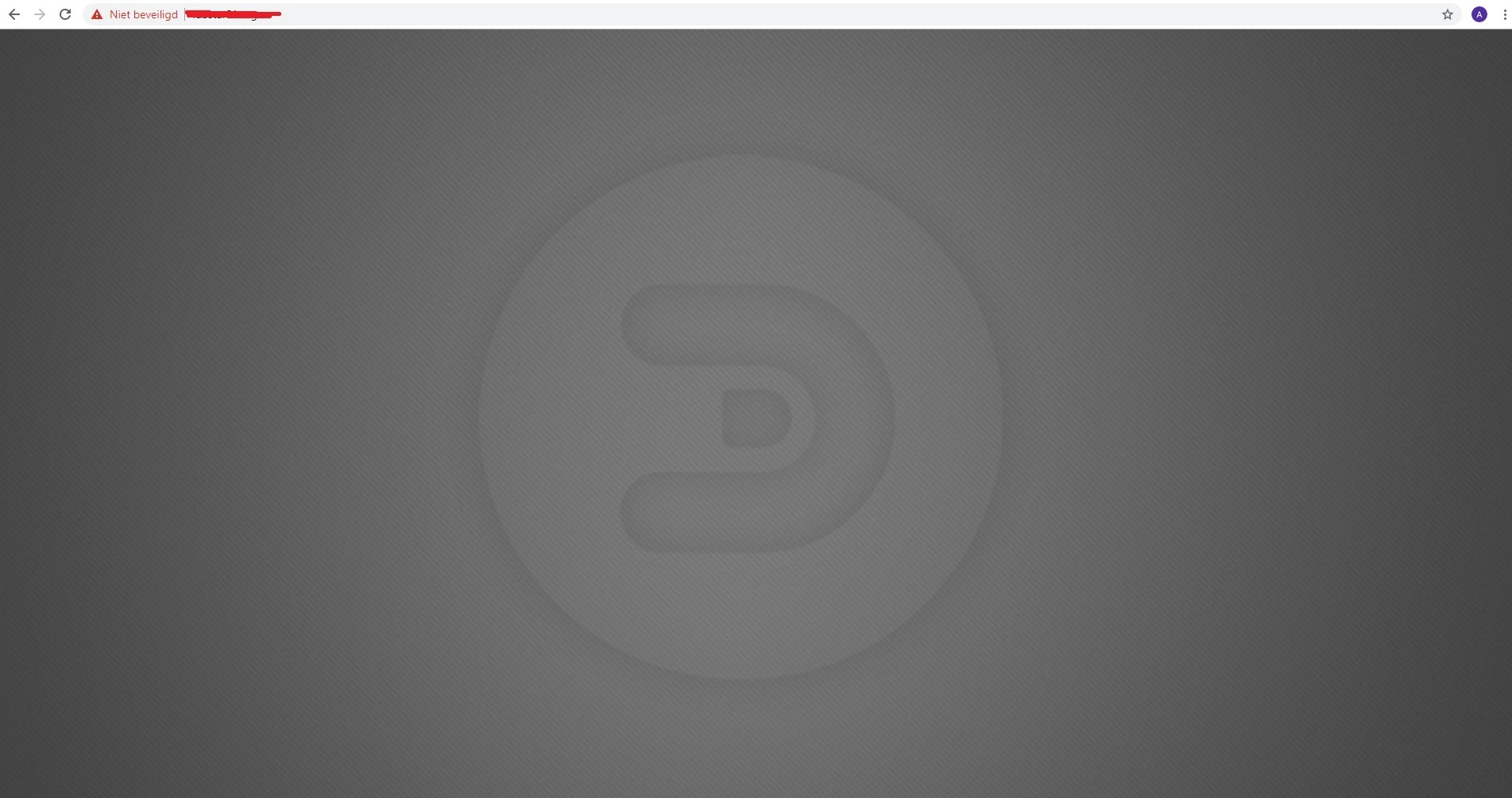

Iemand die snapt waarom mijn domoticz wel werkt maar ik de site zowel intern als extern niet kan bereiken?

fabstar81 schreef op zaterdag 2 november 2019 @ 13:37:
weet je zeker dat hij werkt? Ik heb vanmorgen naar de laatste beta geupgrade. Daarna werkte hij niet meer.
Vroeg om libssl1.0.2, die heeft debian buster niet. Na handmatig installeren van deze package loopt t weer als een zonnetje..
dit dus voor mijn 64bit arm syteem (odroid N2)

@fabstar81
Geen problemen te zien bij ?
sudo service domoticz.sh status

@AUijtdehaag,
Thuis kom ik er slecht bij en ikzelf kom er nu ook niet op vanaf mijn ouders.
De service draait ook wel maar de site is niet te benaderen. De app werkt ook niet. Ik ontvang wel Telegram notificaties.

  • jbr
  • Laatst online: 03-07 10:26
jbr
Right back @ ya
Misschien moet je dan dichter bij je toetsenbord gaan zitten.... :+
Nee even zonder gekheid: Om te voorkomen dat iedereen nu lukraak tips gaat strooien; kun je eens stap voor stap uitleggen wat je probeert en wat er gebeurt...
En vergeet niet te vertellen waar je domoticz op draait (RaspberryPi met Raspbian Buster?)

@fabstar81
Ik kijk tegen een grijs vlak aan. Foutmelding (iets van manifest failed) In chrome
Afbeeldingslocatie: https://tweakers.net/ext/f/RKx3G9dkITaHCzDBRzvgLHIa/thumb.jpg
In IE hetzelfde, maar daar gaat domoticz naar offline

Maar openssl is wel geinstalleerd:
sudo apt install openssl
Reading package lists... Done
Building dependency tree
Reading state information... Done
openssl is already the newest version (1.1.1-1ubuntu2.1~18.04.4).
0 upgraded, 0 newly installed, 0 to remove and 0 not upgraded.
Maar ook 10.2 is aanwezig:
sudo apt install openssl1.0
openssl1.0 is already the newest version (1.0.2n-1ubuntu5.3).
https://gathering.tweakers.net/forum/list_message/60478844#60478844
Dit deed het bij mij
