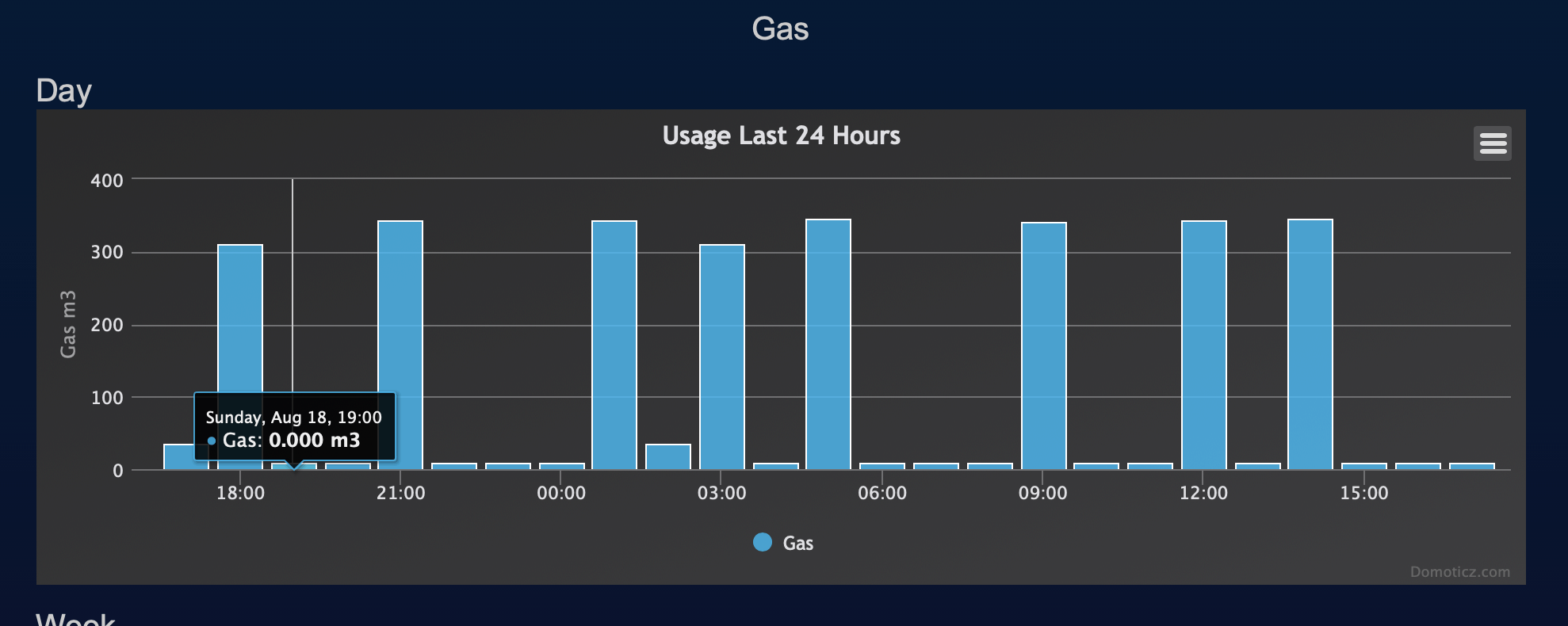

Ik krijg bij mijn gas absurt hoge waardes (>300M3), maar soms ook reëele verbruik. Iemand enig idee hoe dit kan?
Gas
 Karma

GerritGekke schreef op maandag 19 augustus 2019 @ 17:33:
[Afbeelding: Gas]
Niet echt. Wel merk ik dat ik in de maand die ik nu slimme meters heb, en natuurlijk een pi met Domoticz eraan, dat ik twee keer een 'dagafsluiting fout' op het gas heb gehad.
In beide gevallen de database gedownload naar de pc, geëdit met DBBrower-SQLite, en weer terug geüploaded naar de pi. Als je dat snel doet dan heb je geen interrupt in de database opbouw.
