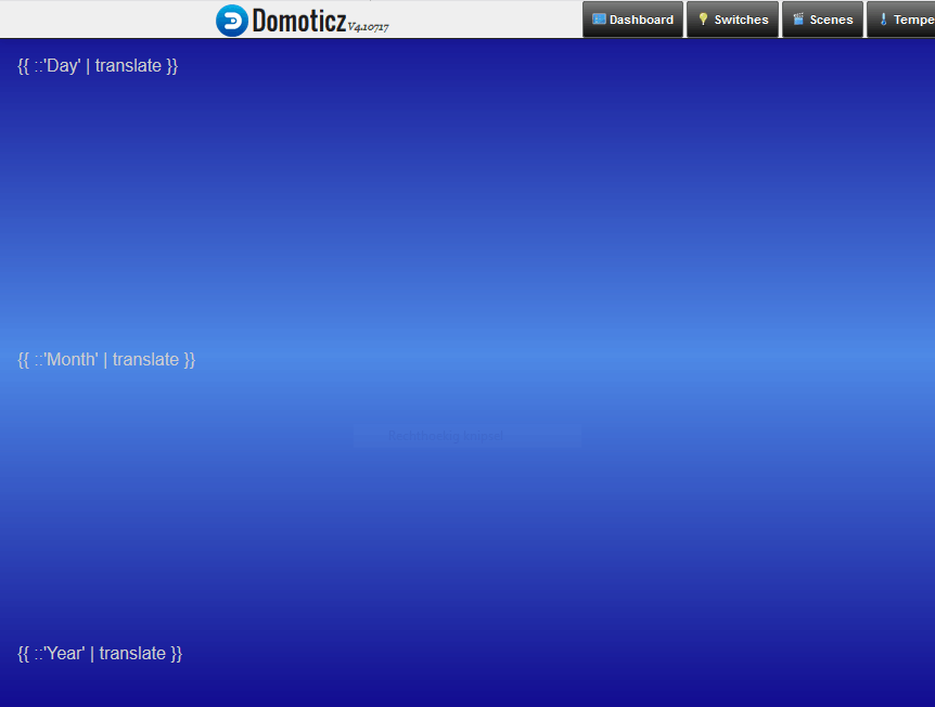

Zojuist Domoticz ge-update naar versie 4.10717. Alles schijnt te werken, echter bij de temperaturen krijg ik geen grafieken, maar onderstaand screenshot. Hebben meer gebruikers dit? Ik krijg dit in zowel Firefox als in Chrome, ook in privé-vensters. Help...
EDIT: als ik in "switches" of "temperature" een log-button aanklik, gaat ie terug naar het dashboard... :?
Afbeeldingslocatie: https://tweakers.net/ext/f/VeeopR8nCL0o1rVO6F3kyu5h/full.png
[ Voor 13% gewijzigd door Aegle op 28-05-2019 15:52 ]

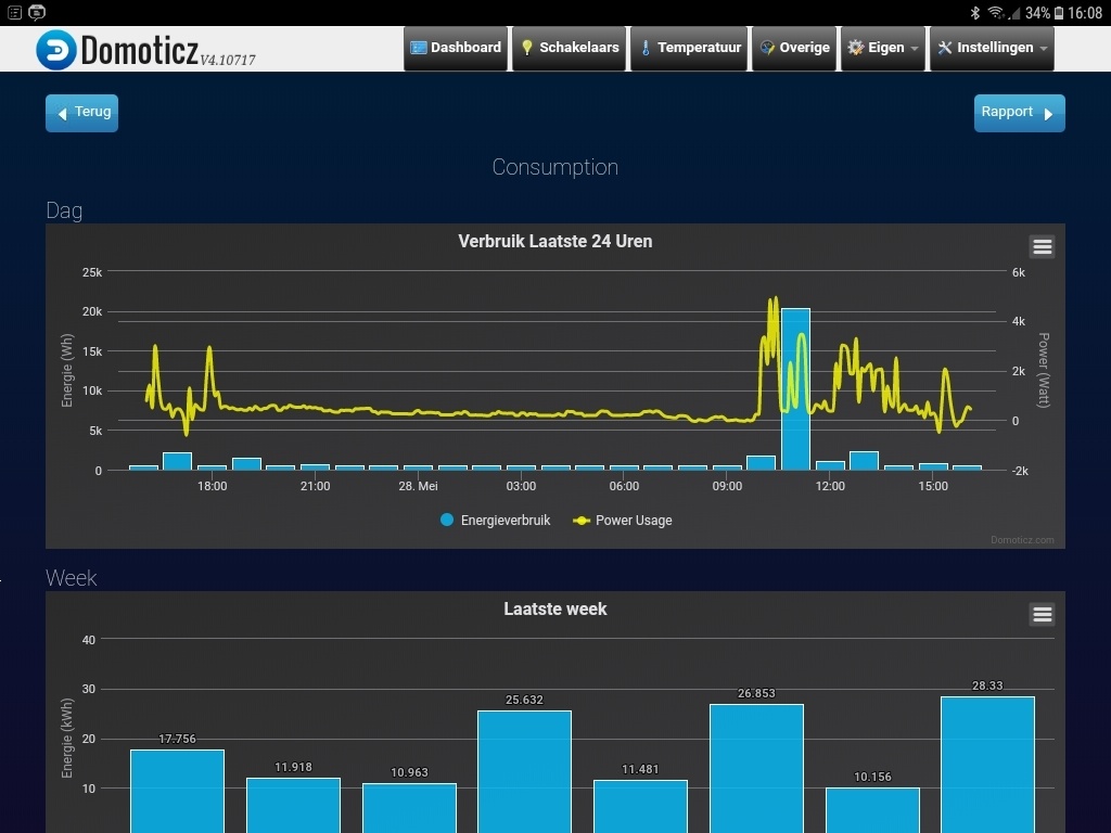

Na de laatste stable update, was Domoticz gecrashed, dit hersteld door de oude beta terug te zetten.
Nu zie ik echter steeds rare pieken , dwz de waarden die berekend worden bij ,zonenergy, solar consumped,consumption. Voor de update werkte het heel precies.
Raspberry met domoticz en script voor uitlezen omnikomvormer.
Piek om 10uur
Bij de omvormer grafiek zie ik die niet, en ook niet in de gegevens die uit de slimmemeter komen.
[ Voor 28% gewijzigd door arnaudarduino op 28-05-2019 19:50 ]

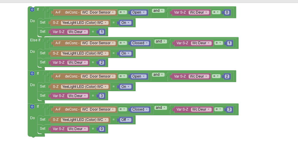

vandaag bezig geweest om met een xiaomi doorsensor het licht in de WC aan te laten gaan en uit. ik heb nu een sensor maar daar gaat het licht uit naar een bepaalde tijd,
dus lijkt een doorsensor een betere optie.
deur open - licht aan
Deur dicht - licht aan
Deur open - licht aan
Deur dicht licht uit.
Heb een integer variable aangemaakt en een blocky gemaakt.
Helaas werkt het niet wat volgens mij wel zou moeten?
Weet iemand de oplossing waar de fout zit?
Afbeeldingslocatie: https://tweakers.net/ext/f/x7JE9uo5fMejx3rHs3aWDnw6/thumb.png

  • jobr
  • Laatst online: 26-07-2025
jobr
sterremos schreef op dinsdag 28 mei 2019 @ 17:46:
ron
Ik heb het simpeler gedaan.
Deur open: als het licht aan is dan licht uit; als licht uit is dan licht aan.
Kan het ook nog met de schakelaar (sonoff touch) bedienen. Ik weet dus altijd de status van het licht.
Daarnaast ook nog als het licht meer dan x minuten aan staat, dan uit doen.
  • tozzke
  • Laatst online: 17:19
tozzke
aka tozzert
ron
Die If's moet je niet aan elkaar koppelen, dat werkt niet. Je moet op het tandwieltje drukken en alles een 'Else if' maken (wat eigenlijk geen daadwerkelijke 'else if' is maar een gewone 'if' aangezien alles gewoon gecontroleerd wordt. Maar dat is een andere discussie :+)
  • sterremos
  • Laatst online: 01-11 15:49
tozzke schreef op dinsdag 28 mei 2019 @ 18:25:
Dank :)
Dat was het inderdaad.

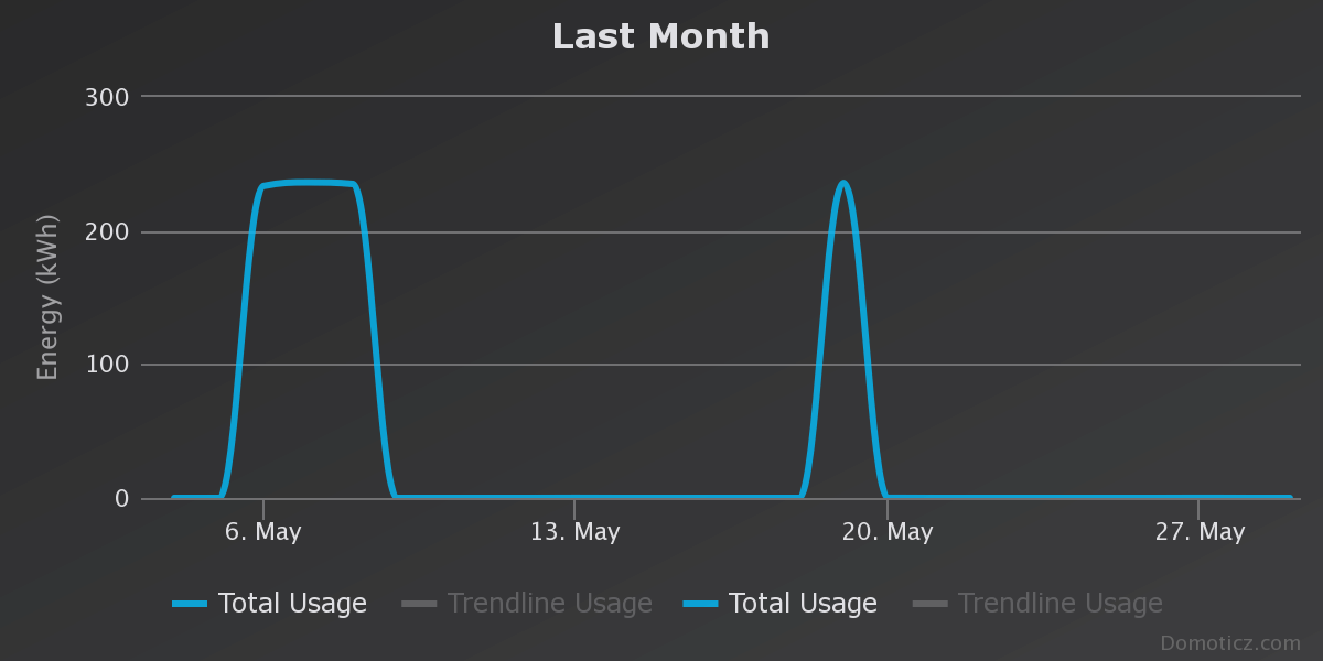

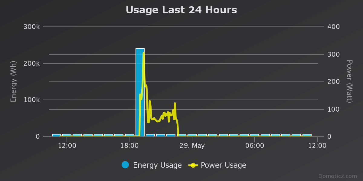

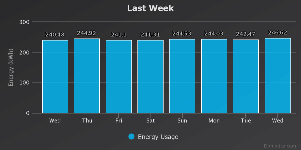

  • Gizz
  • Laatst online: 20:56
Gizz
Dunder-Mifflin, Inc.
arnaudarduino schreef op dinsdag 28 mei 2019 @ 16:12:
Ik zit op de laatste stable en heb hetzelfde probleem qua verbruik. Verder mij er nog niet in verdiept, maar de statistieken zijn waardeloos geworden:
Afbeeldingslocatie: https://tweakers.net/ext/f/91VJRnHivkluQXOKu99lgeST/medium.png
Verbruik tv laatste 24 uur.
Afbeeldingslocatie: https://tweakers.net/ext/f/51ORyHxETLuqGFgGLncWKBsf/medium.png
Verbruik tv laatste week. Gemiddeld zo'n 240kWh per dag :z
Afbeeldingslocatie: https://tweakers.net/ext/f/r7UFnM6sduX2D2UGvMznQxHZ/medium.png
Dit is een 12v accupack dat elke maandag om 12:00 een half uurtje aan de stroom gaat om bijgeladen te blijven. Dat halfuurtje zou ook ruim 200 kWh per maandag kosten..

  • Groentjuh
  • Laatst online: 01-11 16:15
Aegle schreef op dinsdag 28 mei 2019 @ 15:49:
Ik had datzelfde. Bij mij was het toch echt browsercache! Dus misschien eens de GBs aan cache eens weggooien en hopen dat het dan wel werkt!?
  • Aegle
  • Laatst online: 18:41
Groentjuh schreef op woensdag 29 mei 2019 @ 13:13:
Hoe is het mogelijk... Ondanks het gebruik van een private venster was het inderdaad toch de cache.
Bedankt! het werkt weer als voorheen.
