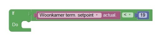

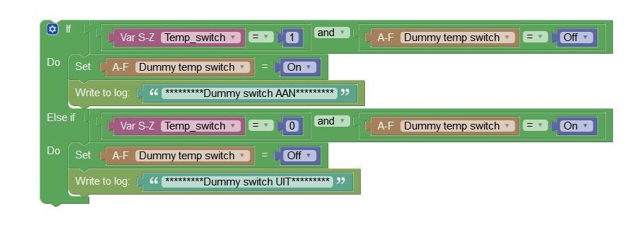

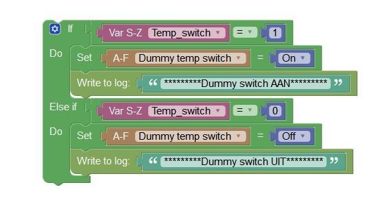

Wie kan mij helpen met Blocky...
Ik probeer een Blocky te maken voor m'n verwarming. Ik heb een Danfoss z-wave thermostaat die de huidige temperatuur aangeeft maar waar je ook een temperatuur op kan instellen, als ik een temperatuur instel zie ik die ingestelde waarde terug in Domoticz onder mijn devices, deze devices is een SETPOINT subtype. Hoe kan ik dit koppelen in Blocky... Ik kan hem alleen gebruiken als een DO en niet als een IF. Ik wil bijv als de ingestelde temperatuur op de Danfoss thermostaat de ingestelde temperatuur bereikt dat ie dan bijv de radiator kraan dichtzet of iets anders laat schakelen.
Virtual dummy switch aanmaken? maar hoe zeg ik tegen die virtual dummy switch dat ie de waarde van de Danfoss device (setpoint subtype) moet overnemen.
  • luigi87
  • Laatst online: 30-10 15:36
luigi87
Domotica Fanaticus
xuter010 schreef op donderdag 16 mei 2019 @ 21:04:
zoiets?
Afbeeldingslocatie: https://tweakers.net/ext/f/V9ynnka1ttdPBQxsuhAzVpob/full.jpg
[ Voor 3% gewijzigd door luigi87 op 16-05-2019 21:18 ]

  • xuter010
  • Laatst online: 25-03 16:16
hmzz.. so simpel? haha ik ga ff expirementeren 8)7 Ik ben nogal nieuw met Domoticz :9
  • luigi87
luigi87
Domotica Fanaticus
xuter010 schreef op donderdag 16 mei 2019 @ 21:36:
Zo heb ik het momenteel. Soms denk je echt te moeilijk om iets voor elkaar te krijgen.
Maar dit zou ook voor jou moeten werken.

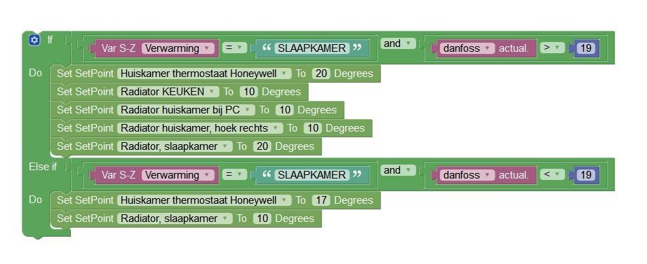

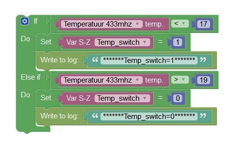

  • xuter010
luigi87 schreef op donderdag 16 mei 2019 @ 22:31:
Ik heb hem nu zo... volgens mij werkt ut wel...
screenshot
Ik ben nog niet helemaal goed met de image op dit forum _/-\o_
Het is allemaal nog basis, ik moet er nog een temperatuur sensor regel inmake..

  • luigi87
luigi87
Domotica Fanaticus
xuter010 schreef op donderdag 16 mei 2019 @ 22:39:
[Afbeelding: screenshot]
Dat met slaapkamer gaat niet werken zo hoor. Dat quote ding is voor texten in een melding. Wat wil je daarmee doen?

  • xuter010
luigi87 schreef op donderdag 16 mei 2019 @ 22:45:
Het werkt redelijk, Ik heb een "user variable gemaakt.
Met een kastje "Hank Four-Button Scene Controller" verander ik de string, dit werkt goed... als ik op linker knopje druk dan gaat de user variable "Verwarming" naar waarde "HUISKAMER" druk ik op de nacht knopje dan veranderd de variabele string naar "SLAAPKAMER"
Als ik nu de danfoss z-wave thermostaat boven de 19gr zet dan stuurt ie een set singal naar de OTGW zet ik hem onder de 19gr dan stuurt ie weer een set singal naar de OTGW, dus opzich werkt dan wel..... alleen moet ik nog uitvogelen waarom als ik de user variabel op HUISKAMER zet dat ie dan nie reageerd.. ( ik heb een soort zelfde blocky gemaakt voor HUISKAMER maar dan zonder de danfoss erin aangezien die alleen op de slaapkamer aanwezig is.
[ Voor 29% gewijzigd door xuter010 op 16-05-2019 23:25 ]

  • xuter010
tozzke schreef op vrijdag 17 mei 2019 @ 06:23:
Ik zal hem alleen nog uitbreiden met nog een variabele waarmee je in de gaten houdt of het event al getriggerd is. Nu blijft hij namelijk die commando's afvuren aangezien de if/elseif voorwaarde true blijft zolang de temperatuur niet bereikt is (check je log maar).
Ik zag het in de log, ik krijg zelfs timeouts hierdoor..
Ik ben al paar uurtjes aan het proberen maar ik krijg het niet eruit.
Ik laat nu een user variable schakelen door de temperatuur.. 0 of 1
Nu probeer ik met deze variable een dummy switch te schakelen maar dit lukt niet.
De variable zie je wel naar de 0 of 1 gaan maar in blocky wilt ie niet de dummy switch ermee aan of uit zetten.
Dit kan denk ik niet?
  • tozzke
tozzke
aka tozzert
xuter010 schreef op vrijdag 17 mei 2019 @ 16:29:
Het kan wel degelijk :)
Laat je Blockly eens zien
  • xuter010
tozzke schreef op vrijdag 17 mei 2019 @ 17:06:
Dat zou het probleem oplossen... ik krijg het niet voor elkaar..
Deze gaat goed, hier zie ik netjes de variable veranderen in 0 of 1 als de temp veranderd.
Variable temp switch
Met deze blocky probeer ik vervolgens de dummyswitch aan of uit te laten zetten met de user variable..
Maar er gebeurd niks met de dummy switch
variable2dummy

  • tozzke
tozzke
aka tozzert
xuter010 schreef op vrijdag 17 mei 2019 @ 17:41:
[Afbeelding: Variable temp switch]
In het log zie ik niet "Dummy switch AAN" Hij activeert het blocky.
[Afbeelding: variable2dummy]
eh.... waarom aparte events :? ik bedoelde gewoon je bestaande event aanvullen met een variabele waardoor hij maar 1 keer triggert
Dan krijg je iets als:
Afbeeldingslocatie: https://i.imgur.com/F6BeVnM.jpg
  • xuter010
tozzke schreef op vrijdag 17 mei 2019 @ 18:33:
hierin zit nog geen temperatuur sensor in verwerkt... zet je de danfoss handmatig op boven de 19gr dan blijft de honeywell thermostaat op 20, hij weet helemaal niet wanneer die 20gr bereikt is in de slaapkamer. Zodra ik dat erin verwerk gaat ie om de 30sec. (Zo vaak update de temperatuur sensor zich bij Domoticz) alle commandos opnieuw geven... Gevolg is een vol log commandos en time-outs omdat ie te veel commando's wilt versturen.
Dus probeer ik met die temperatuur sensor een user variable te schakelen naar aan en uit, dat gaat goed. Vervolgens wil ik met die user variable een dummyswitch schakelen die ik weer kan gebruiken in de slaapkamer blocky samen met de danfoss. Maar het lukt mij niet om met alleen een variable een dummyswitch of iets anders te laten schakkelen...
//: In mijn vorige voorbeeld Blockys heb ik de danfoss er even helemaal uitgelaten.
