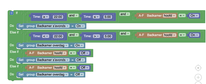

Hallo,
Ik wil op mijn badkamer overdag mijn ledstrip in het plafond een andere kleur en lichtsterkte geven dan 's avonds. In Domoticz heb ik een blocky aangemaakt om dit te regelen. Zie bijgevoegd plaatje. Voor Group "badkamer overdag" en "badkamer s' avonds" heb ik ingesteld dat overdag de kleur wit en 100% moet zijn en 's avonds 60% en een andere kleur.
Mijn probleem is nu dat de ledstrip 's avonds niet aangaat. En ik kan niet vinden waarom.
De aansturing wordt gedaan door een Fibaro switch met een wipper. De ledstrip is een Philips Hue. Zien jullie toevallig iets in mijn Blocky wat ik niet goed doe?
Groeten SvenAfbeeldingslocatie: https://tweakers.net/i/okYpiBS25YOV34__aj-9fll-qNI=/800x/filters:strip_exif()/f/image/VNP6qA6CelXJNUbChq6CCBCh.png?f=fotoalbum_large

Verwijderd schreef op zondag 25 oktober 2020 @ 14:02:
Hallo,
Groeten Sven[Afbeelding]
Waarschijnlijk omdat je over middennacht (00:00) heen gaat. Probeer eens van 22:00 tot 23:59 en dan van 00:00 tot 05:00
Hallo,
Domoticz bekijkt alle tijdgerelateerde zaken per dag. Op 1 dag kan het NIET tegelijk na 22:00u zijn en voor 5:00u en daarom moet je dat veranderen in 'time >= 22:00 or time <= 5:00'.
De laatste 2 elseif's zou ik ook aanpassen zodat die niet constant getriggerd worden door bijvoorbeeld een variabele toe te voegen

tozzke schreef op zondag 25 oktober 2020 @ 15:36:
Dank je voor je reactie. Ik heb het aangepast. Nu werkt het zoals het moet. Voor dat laatste van de laatste 2 elseif's aan wat voor variabele zat je te denken?
Ik ben ook benieuwd naar de variabelen aangezien bij de Else if ook continu getriggerd worden.

Verwijderd schreef op zondag 25 oktober 2020 @ 22:46:
Ik ga er even van uit dat 'Badkamer hoofd' een lamp is uit de groep 'Badkamer 's avonds' en 'Badkamer overdag'? (dus de If en eerste Else if triggeren niet steeds opnieuw? Anders moet je de variabele ook nog in de eerste 2 voorwaardes verwerken zoals tussen accolades weergegeven))
Maak een string variabele aan met bijvoorbeeld de naam 'Badkamerverlichting' en verwerk die als volgt:
If [ [Time >= [22:00]] or [Time <= [5:00]] ] and [ [Badkamer hoofd] = [On] ] {and [ [Var Badkamerverlichting] ≠ [avond] ]}
Do [Set group Badkamer 's avonds = On]
   [Set [Var Badkamerverlichting] = 'avond'
Else if [ [Time > [5:00]] and [Time < [22:00]] ] and [ [Badkamer hoofd] = [On] ] {and [ [Var Badkamerverlichting] ≠ [overdag] ]}
Do [Set group Badkamer overdag = On]
   [Set [Var Badkamerverlichting] = 'overdag'
Else if [ [Badkamer hoofd] = [Off] ] and [ [Var Badkamerverlichting] ≠ [reset] ]
Do [Set group Badkamer 's avonds = Off]
   [Set group Badkamer overdag = Off]
   [Set [Var Badkamerverlichting] = 'reset'
Let op de ≠ in de voorwaardes en dat het een Blockly als tekst is :)

tozzke schreef op maandag 26 oktober 2020 @ 06:36:
Tozzke,
Badkamer hoofd is een schakelaar. Ik heb er 2 in de badkamer zitten. Daar zit een wipper op zodat ik de ledstrip ook handmatig aan en uit kan zetten. Verandert er dan wat aan je "blocky" hierboven?
groeten Sven

Verwijderd schreef op dinsdag 27 oktober 2020 @ 11:29:
Tozzke,
groeten Sven
Dan is het zaak de variabele in alle 4 de voorwaarden op te nemen zoals aangegeven :)
Hou even een tabblad open met het log zodat je kunt zien of er dingen mis gaan/blijven triggeren. Zou goed moeten gaan maar met een nieuwe blockly/script houd ik altijd even het log erbij of alles naar wens verloopt en Domoticz niet op zijn bek gaat door de vele triggers/fouten

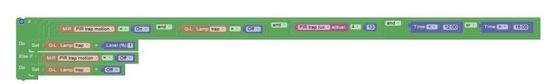

Ik heb in blockly het volgende event;
Afbeeldingslocatie: https://tweakers.net/i/6iTjJ1yrEQXrLuXPc5AcjUQjB0k=/800x/filters:strip_icc():strip_exif()/f/image/WBvBh8IiPlPhe6V27JiSPIVj.jpg?f=fotoalbum_large
Alleen nu wil ik dat ik ten alle tijden het script kan overrulen wanneer ik de fysieke schakelaar indruk.
Gebruikte apparatuur;
- Fibaro dimmer 2 ( in blockly Lamp trap)
- Coolcam motion sensor ( in blockly PIR trap motion)
Op de Fibaro heb ik 2 schakelaars aangesloten (hotelschakeling).
Hoe kan ik dit verwezenlijken?
  • rens-br
rens-br
Admin IN & Moderator Mobile
Geen blocky gebruiken, maar overstappen op dzVents. Die werkt met triggers, waardoor je script niet constant wordt uitgevoerd.
