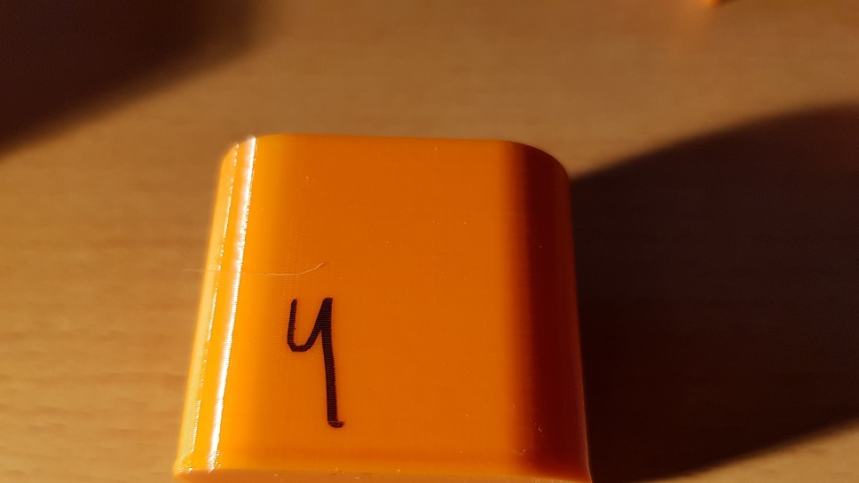

Het blijft maar losgaan halverwegen, Kan iemand mij een goede plaat aanraden?

(de laatste print is volgens mij los gegaan omdat een kant begon te bollen (en dus niet vast stond)

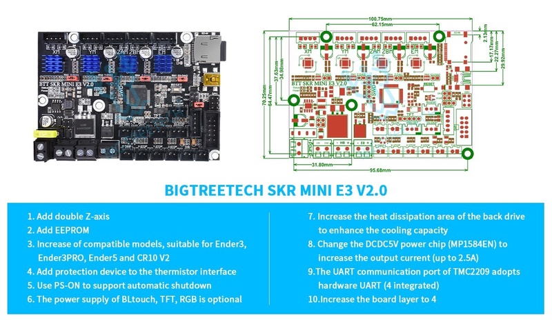

Maar dan kun je voor €25 de SKR mini E3 kopen. Voor stille prints heb je echt geen SKR 1.4 turbo + TMC2209 steppers á €48 voor nodig. Je prints zullen net zo stil zijn met beide bordjes ;)

Kan allemaal met de mini e3...
Als ik dit board bestel heb ik voor de rest niks meer nodig?
Plug and Play ;) en minder herrie?

Erik2B schreef op zondag 3 mei 2020 @ 15:30:
Jup! De mini e3 is hiervoor gemaakt. Het kan wel zijn dat de laatste marlin versie er niet op staat, als je die wilt moet je die zelf even flashen natuurlijk.
Praktisch plug and play ja, veel makkelijker dan dit wordt het wisselen van een moederbord in een 3d-printer niet. Het bordje heeft dezelfde afmetingen als het standaard bord, (bijna) alle aansluitingen zitten op dezelfde plek.

Steeds zoekende naar een andere plaat lost je probleem ook niet op. Het wordt ergens door veroorzaakt en dat moet je zien te vinden.
Wat dingen die je nog (een keer) kunt proberen.
1. Plaat goed schoonmaken met afwasmiddel en heet water en zorgen dat je geen vingerafdrukken weer maakt tijdens drogen.
2. Print met een brim, en vergroot de brim desnoods.
3. Check je printer, mogelijk zitten er zaken te los waardoor je teveel speling hebt tijdens het printen. Alles moet stevig aanvoelen maar soepel lopen. Controleer alle bewegende delen of alles soepel heen en weer beweegt. Voel je schokjes dan moet je de wielen afstellen. Dit soort kleine dingen kunnen ook problemen geven.
4. Verlaag je printsnelheid, mogelijk print je te snel voor het object.
5. Print je eerste laag langzaam. Hiermee krijg je ook een beter hechting.
6. Gebruik eens een andere merk filament.
7. Draai in je slicer het object eens 90 graden. Soms help dit om bv de bewegingen van de printer te verkleinen omdat bv het bed dan minder hoeft te bewegen. Is een noodoplossing maar je moet creatief blijven ;)
Glas/Spiegel print normaal gesproken uitstekend en geeft een zeer goede hechting. Soms komt iets dan een aantal prints en dan is het tijd om de spiegel weer te ontvetten. Vaak doe ik dit tussen door met alcohol (70%) en doekje.
Ik print PLA/PET-G en TPU op een eenvoudig spiegeltegel van 3 euro en heb een super hechting. Je moet alleen de print laten afkoelen en niet direct proberen om deze los te trekken want dan loop je kans deze stuk te trekken.
Maar met alles met 3D printen is geduld de belangrijkste.
[ Voor 3% gewijzigd door MikeOO op 04-05-2020 08:21 ]

Ik ga toch maar weer eens vervelend doen en vragen hoe mensen de Neopixels op de SKR Mini E3 V1.2 hebben gekregen en vooral, welke Neopixel hebben jullie daarvoor gekocht. Op dit moment zie ik door de bomen het bos niet meer lijkt wel.
Heb wel gezocht in het topic, maar het ging vooral over je hem werkend krijgt, terwijl ik nog vast zit op welke ik precies nodig heb. 😅

Mitchell schreef op maandag 4 mei 2020 @ 10:05:
Hier iets aan: https://github.com/bigtre...CH-SKR-mini-E3/issues/123
Type is makkelijk te vinden welke je nodig hebt. Hou alleen rekening met het voltage van je printer.
Je hebt type's die zijn 24v zoals Ender 3 is en 12v systemen.

MikeOO schreef op maandag 4 mei 2020 @ 10:26:
De SKR Mini heeft juist een 5V aansluiting voor de NeoPixels, dus het lijkt me dat ik geen external power supply nodig zou moeten hebben of rare trucjes moeten uithalen zoals resistors toevoegen.
Kan alleen heel weinig online vinden, behalve dan dus mensen die issues hebben/hadden, external power supplies gebruiken, etc.

Mitchell schreef op maandag 4 mei 2020 @ 10:29:
Hierbij mis je 1 cruciaal deel van de puzzel: de spanning weet je, het vermogen niet.
Een metertje ledstrip met 60 leds per meter vraagt 18W, oftewel 3,5 ampere, uitgaande van de bekende ws812b-leds. Dat is niet niks. Nu zie ik nergens uitleg / specificaties van BTT hoeveel vermogen de 5 volt aansluiting kan leveren, dus dat belooft niet veel goeds. Verder zie ik her en der wat mensen die aanraden op ruim onder de 30 leds te blijven om problemen te voorkomen, dus ik vermoed dat die aansluiting niet heel veel vermogen kan leveren
Om 24v naar 5v om te zetten en een redelijk vermogen te kunnen leveren heb je ruimte en onderdelen nodig. Ik kan me zo voorstellen dat zoiets niet goed mogelijk is op een SKR mini e3 bordje, naast alle andere onderdelen die al geplaatst moeten worden. Voorbeeldje: koop je zo'n stepdownconverter voor een ampère of 3 á 4 los, dan zit je al aan een printje van bijna 5 cm.
Als je toch met dit soort leds aan de slag wil zou ik alleen de data gebruiken van de SKR mini E3 en de voeding apart doen :)

Afbeeldingslocatie: https://tweakers.net/i/1DhOj-Mn624w_HMEI4vdX4Nh_JQ=/800x/filters:strip_icc():strip_exif()/f/image/CLPbcxKKUryzWj1YEPZqOTgb.jpg?f=fotoalbum_large
Eind vorig jaar met de NeoPixels bezig geweest en het werkend gekregen.
De SKR Mini E3 kan maar een paar pixels aansturen via de onboard voeding en dan ook nog in een kleur die weinig stroom verbruikt.
Mijn oplossing was een strip van 60 pixels in korten naar 59 (die laatste paste echt niet)
Tinytronics met een stepdown voor het de benodigde spanning op de lege klemmen van de voeding.
*Let wel* dat de voeding van de pixels op een gedeelde GND moeten zitten!!!
De SKR mini E3 v1.2 die ik heb bevat (naar mijn mening) een verkeerd GND ontwerp.
Opgelost met wat extra GND wires.
eea ook op de BTT Github gezet : Link

Weet iemand misschien wat het volgende probleem is:
Af en toe heb ik een lijn die buiten de print zit, deze wordt een volledig rondje van de lijn te ver naar buiten geprint. Zoals je op de volgende fotos kunt zien zal het hersteld worden bij een volgende start van een lijn.
Het gekke vind ik zelf dat het rond om 1 lijn te dik is, dus het is niet dat de printer gewoon iets te veel naar links of rechts zit.
Het zit ook aan de binnenzijde
Paar testjes om te proberen of het niet op een bepaalde hoogte zit. Het is puur rondom 1 lijn tot er een nieuwe lijn start.
Op zich print de printer verder wel mooi,
Ik heb alleen geupgraded naar een DUET3D Wifi.
Ik heb bijna alle wieltjes al vervangen, alle transport banden opnieuw aangespannen,
de Z schroefdraad helemaal schoongemaakt met velgenreiniger.
Laatste firmwares geinstalleerd.
Ik maak nu weer gebruik van Cura.
Weet iemand hoe deze fout heet, dan kan ik zelf waarschijnlijk wel weer verder zoeken...
Ik denk het gevonden te hebben, Als Z hop niet op gelijke hoogte staat dan de layer height dan heb je kans op dit soort dikke strepen. Blijkbaar gaat er iets niet goed qua hoogte, Ik heb Z Hop nu op de zelfde waarden gezet en het ziet er veelbelovend uit meerdere prints.
Gebruiken jullie Z hop?
Ik gebruik Z hop omdat er vaak een streep over de print heen zat aan de onder en bovenzijde.

@Daniel.
Gelukkig heb ik de printer in een enclosure staan, al mijn hardware op de motoren na staat buiten de kast.
Ben benieuwd naar de foto's, met welk materiaal print jij?
Ik ga het maken in petg of nylon
[ Voor 13% gewijzigd door kmichael op 07-05-2020 12:52 . Reden: Typo ]
  • Daniel.
  • Laatst online: 16:28
kmichael schreef op donderdag 7 mei 2020 @ 11:48:
@Mitchell
Dual motor heeft ook een nadeel, als een van de motors een step mist of overslaat lopen ze niet meer synchroon,
Zo wat ik heb gezien ging met deze mod alles nog steeds erg soepel.
@Daniel.
Been benieuwd naar de foto's, met welk materiaal print jij?
Ik maakt het nu met PETG en deze om precies te zijn. Vind het zelf een hele mooie kleur https://owl-filament.de/p...llic-335.html?language=en
Ook mijn printer staat nu in een LACK enclosure, maar ga een smallere maken. Vind het nogal lomp.
@Mitchell
Als motor een stap mist dan is er iets niet goed met de printer en zal dat ook gebeuren met een enkele motor (je poelie b.v. kan perrongeluk ook los raken), in ieder geval zie je het hoe dan ook later terug in je print, ik heb gewoon beide motoren een eigen driver gegeven en met G34 en een Bltouch wordt ook eventuele horizontale afwijking weer rechtgetrokken, werkt perfect.
  • martijnadam1977
  • Registratie: Mei 2018
  • Laatst online: 15-02-2025
Hardy8 schreef op donderdag 7 mei 2020 @ 13:11:
Wat voor moederboardje heb jij dan?
  • Mitchell
  • Laatst online: 23-11 16:18
Mitchell
Ondertitel
martijnadam1977 schreef op donderdag 7 mei 2020 @ 13:39:
Ik gok dat @Hardy8 een SKR 1.3 of similar heeft, gezien de SKR Mini E3, welke ik heb, maar 4 drivers heeft, daarbij zou je dus (helaas) een splitter moeten gebruiken.
[ Voor 5% gewijzigd door Mitchell op 07-05-2020 13:42 ]
Signature
  • Hardy8
  • Registratie: Oktober 2019
  • Laatst online: 18-10 17:23
MKS Sgen 32 bit.
P.s. ik heb zelf geen Ender, maar dit is gewoon algemeen toepasbaar.
  • Hardy8
Mitchell schreef op donderdag 7 mei 2020 @ 13:41:
Gaat inderdaad helaas niet op bij de SKR mini, een splitter zou ik niet gebruiken, want dan zijn de beide assen niet apart bij te sturen en de driver krijgt ook meer te verduren.
  • Mitchell
Mitchell
Ondertitel
Hardy8 schreef op donderdag 7 mei 2020 @ 13:58:
Gaat inderdaad helaas niet op bij de SKR mini, een splitter zou ik niet gebruiken, want dan zijn de beide assen niet apart bij te sturen en de driver krijgt ook meer te veduren.
Ja, denk dat ik maar voor de upgrade ga zonder stepper motor. Daarna kan ik het altijd nog veranderen door een stepper motor te kopen en een ander bordje.
Signature
  • martijnadam1977
Ik sta op het punt er 1 te kopen zoals je hierboven kan lezen. Ik zit nu te twijfelen tussen de v1.2 of 1.4 turbo van skr....
Die dual z as staat ook op mn lijstje dus tja neig nu toch naar de turbo..

kmichael schreef op woensdag 6 mei 2020 @ 23:32:
Heeft iemand deze geinstalleerd: https://www.thingiverse.com/thing:3746653
Dual Z , met zelf geprinte onderdelen.
Ben bezig met het uitprinten ervan en de onderdelen besteld, maar dat duurt nog wel even via ali :)
Trouwens de skr Mini e3 v2 komt eraan met dual z
Afbeeldingslocatie: https://tweakers.net/i/QRMfBbtcZsr8Go1etF44kfZbjf8=/800x/filters:strip_icc():strip_exif()/f/image/082AF9tWir3CxpZ6ixqGAND7.jpg?f=fotoalbum_large
[ Voor 40% gewijzigd door Verwijderd op 07-05-2020 18:06 ]

Verwijderd schreef op donderdag 7 mei 2020 @ 18:02:
Ik zie nog steeds maar 4 drivers, dus ik gok dat het gewoon een ingebouwde splitter is, misschien in combinatie met een wat sterkere driver, dus nog steeds geen individuele sturing.
