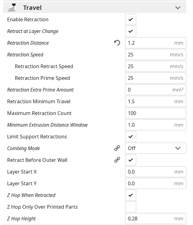

KennieNL schreef op dinsdag 28 april 2020 @ 19:13:
Ik ga het nog eens nameten en wellicht zijn ring printen :)
Ik heb idd het meetinstrumentje gebruikt, maar heb erna nog de nozzle eraf gedraaid om te controleren of dit goed zat en die zat echt gelijk met de heatbreak.
Welke ptfe gebruik je in de hotend? En hoeveel mm kun je feeden zonder issues in een test? :)
Ik heb gewoon de stock tube gebruikt, capricorn is nog onderweg...
Heb geen feed test gedaan eigenlijk, maar wel al een paar goede prints gedaan dus. Dat was voor deze fix absoluut niet mogelijk.
Oh nog een dingetje om naar de te kijken, aangezien ik ook de chep cura profile gebruik, de max retraction count. Deze stond op 100 en bij sommige prints ging de retraction helemaal loco. Heb het gevoel dat dit ook wel heeft bijgedragen, heb het nu op 10 staan.
Ik weet niet wat voor prints je doet, maar als je filament te veel naar binnen wordt getrokken kan dit ook voor verstopping zorgen.

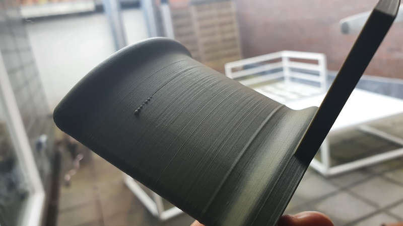

Iemand enig idee hoe deze twee "sneeën" in mijn printje komen? Ziet er bijna uit alsof het een kras is, maar ik heb hem zo gevonden aan het eind van het printen. Kan niet veel kwaad, ziet er alleen zo vreemd uit.
Gezien de shift vanaf een layer zou ik denken dat dit het pint is waarop de Z-as is aangepast. Dus waar die bij verplaatsen van Z-as even stil staat. Daar krijg je meestal een randje. Ik kom alleen even niet op de term daarvoor. Maar slicers hebben daar IIRC wel wat instellingen voor om het effect te veranderen.

Deze print is er prima uitgekomen echter een blob en een dikke enkele layer onderin. Weet iemand hoe deze afwijkingen heten? En wellicht waar het aan zou kunnen liggen? Afbeeldingslocatie: https://tweakers.net/i/9DVLRg-2OE5fMJ6Ki2McC4hrP0c=/800x/filters:strip_icc():strip_exif()/f/image/zJtKnTMAM5o0aJzdSMcd4pWj.jpg?f=fotoalbum_large
  • smitae
  • Laatst online: 16:51
smitae
ybjlus schreef op zaterdag 2 mei 2020 @ 11:35:
Hi,
Deze print is er prima uitgekomen echter een blob en een dikke enkele layer onderin. Weet iemand hoe deze afwijkingen heten? En wellicht waar het aan zou kunnen liggen? [Afbeelding]
Gokje, dikke laag zou een z-as issue kunnen zijn op dat punt?
Die blob lijkt mij een tijdelijke verstopping van de nozzle, je ziet ook dat er eerst plastic mist, dan komt er een klodder en gaat het gewoon verder.
Verder nette print.

Dikke enkele layers onderin noemen we: "elephant's foot"
  • ybjlus
  • Laatst online: 01-11-2024
@smitae Ja ik zat ook aan een z-as issue te denken, maar zou geen idee hebben wat voor issue dit dan zou moeten zijn?
En die tijdelijke clogs, enig idee hoe dit zou kunnen?
@kmichael De dikke layer zit aan het begin van de print, niet de 1e paar layers. Voor zover ik weet is een elephants foot echt de onderkant van een print?
Nee, sorry, je zo eens kunnen testen met een ander model of op dezelfde hoogte het weer gebeurt. Mogelijk niets meer dan beweging of tikje tegen de printer?
De clogs, tja kan veel oorzaken hebben denk ik, maar ik ben na 4 maanden echt geen specialist :-) Mogelijk gewoon een slecht stukje filament? Want het is maar 1x?

Printen gaat goed maar ik heb enorm veel last van stringing. Ik heb al verschillende retraction distances en snelheden geprobeerd maar krijg het niet beter. Iemand nog tips?
Afbeeldingslocatie: https://tweakers.net/i/HLINZJAgMYqY_OlN3PmF_t1YW-8=/800x/filters:strip_icc():strip_exif()/f/image/tqtrGf6jb92wF4W5AAG4coEN.jpg?f=fotoalbum_large

Is je filament droog? Ik krijg heel snel last van stringing als dat niet zo is.

Het is een nieuwe rol. Ik heb ook een andere rol (ander merk) geprobeerd maar krijg hetzelfde beeld. Beide PET-G
Had ook altijd erg veel last van stringing maar gebruikt nu PrusaSlicer icm https://github.com/sn4k3/Ender3 en sinds dien nagenoeg geen last meer van. Moet je wel een andere Slicer willen proberen natuurlijk >:)
Nu gebruik ik wel een Volcano Trianglelab v6 icm originele BMG Extruder op de direct drive en weet niet hoe het met de standaard setup gaat van de Ender 3 als je die gebruikt. Maar is makkelijk te testen.
Profielen wel even nalopen qua temps voor je filament maar dat is eigenlijk het enige wat ik heb aangepast als het nodig is.

Da Duke schreef op zondag 3 mei 2020 @ 09:50:
Misschien heb je er wat aan, ik heb het nog niet perfect.
Retraction Distance 0.8 kun je ook nog proberen.
