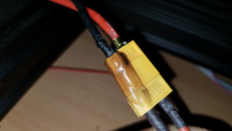

kmichael schreef op zaterdag 18 april 2020 @ 08:51:
@Crazy-Al
* ik weet niet of de ender 3 nog geleverd wordt met de beruchte xt60 stekker:
zie: kmichael in "[3D Printer] Creality Ender ervaringen"
Tevens een herinnering voor alle 3d printing friends om geregeld je printer te controleren!!
Jup! En daarom had ik deze recentelijk weggeknipt en de draden gewoon gesoldeerd.
Dit is een bijzonder gevaarlijke stekker. Merkte het ook al omdat hij tijdens het printen gloeiend heet werd!

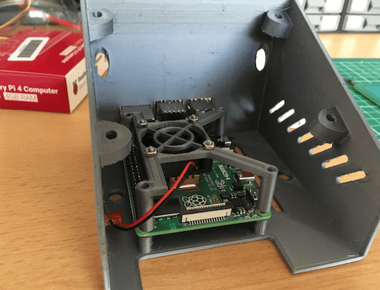

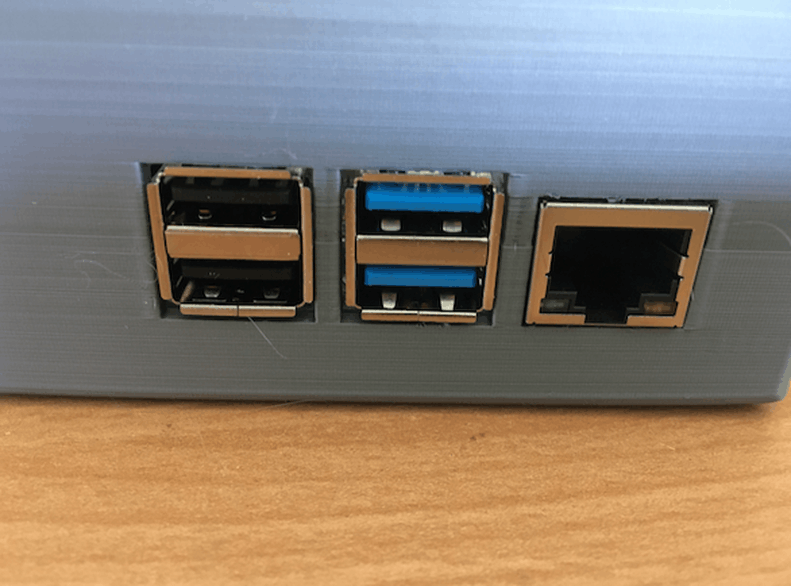

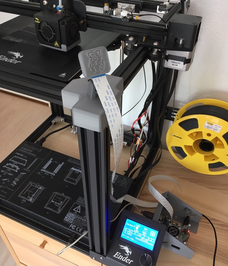

Vandaag binnen. Pi4. Pi 4 holder voor Ender 5 al geprint. Vroeg mij alleen af of er genoeg ventilatie is met deze versie. Moet nog paar M2 schroeven halen van voldoende lengte.... grrrrr.
Afbeeldingslocatie: https://tweakers.net/i/tXKYjmYLVcyTOAfjXpZySv46gGc=/full-fit-in/4000x4000/filters:no_upscale():fill(white):strip_exif()/f/image/SGDXGkxk5uCI88yLYka9N48B.png?f=user_large
Afbeeldingslocatie: https://tweakers.net/i/nvIH2SePAJssco8ljC-yDlPxOME=/full-fit-in/4000x4000/filters:no_upscale():fill(white):strip_exif()/f/image/CJv8a80NWUcsV64WQTrtW0HK.png?f=user_large
Zag deze ook voorbij komen https://www.thingiverse.com/thing:3922825

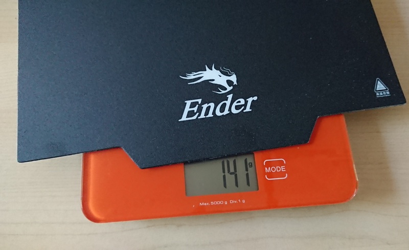

Is er iemand hier die zo'n magnetische build plate gebruikt van Creality (https://www.123-3d.nl/Cre...tplatform-i3072-t244.html):
Afbeeldingslocatie: https://www.123-3d.nl/image/Creality3D_Creality_3D_CR-10S_Flexibel_magnetisch_hechtplatform_DME00133_medium.jpg
Ik ben namelijk benieuwd naar het gewicht van de bovenste laag van deze set (dus de laag waar je op print). Zou het fijn vinden als iemand hier het antwoord op weet O-)

@Verwijderd Degene die je linkt is van een CR10 (310x310mm). Ik heb wel het gewicht voor je van de kleinere variant voor een Ender 3 of 5 (235x235mm) mocht dat helpen:
Afbeeldingslocatie: https://tweakers.net/i/vaxUX1iqbRjIsNohroVmBSSr06U=/800x/filters:strip_icc():strip_exif()/f/image/yllRPY1yKzMuTm0mVKO36Vkv.jpg?f=fotoalbum_large

@phYzar Ah thanks, daar kan ik zeker wat mee! Ervan uitgaande dat het materiaal redelijk gelijk is, zou de 310x310 toplaag ±245 gram wegen. Nogmaals dank d:)b

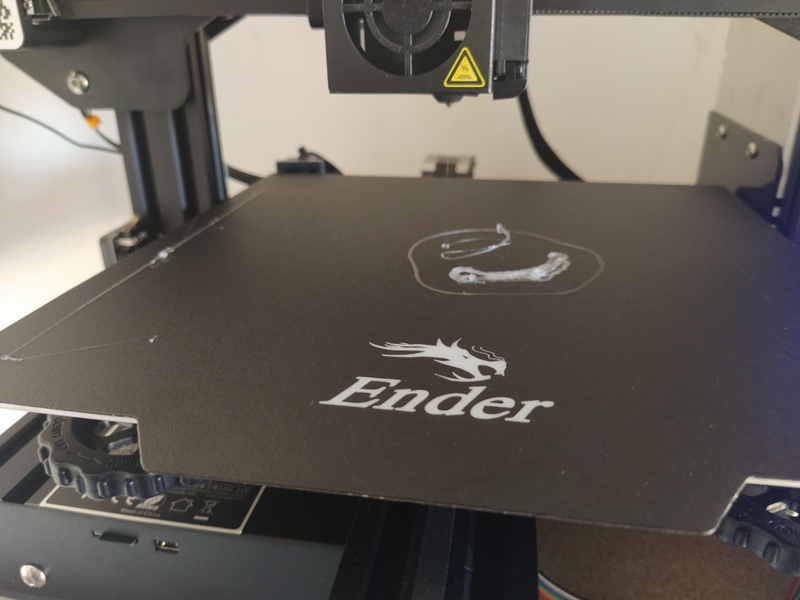

Wie kan me helpen.
Ik heb Octoprint geinstalleerd op een Pi3. Dit werkt allemaal naar behoren. Heb hem ingesteld naar voorbeeld van https://howchoo.com/g/y2r...=share&utm_medium=ios_app
Alles lijkt goed te gaan. Maar als ik in octoprint een file wil printen warmt het bed en de nozzle op. Zodra jhij gaat printen ineens maken ineens een kabaal. Hij lijkt de printer niet goedn aan te sturen.
Eerste laag begint ook ineens aan de linker achterkant en de nozzle komt op de adapter van het bed.
Wat heb ik verkeerd ingesteld?

@Nicap Ik pak mijn glazenbol en ik zie dat je de 5v pin op je usb-kabel niet hebt afgeplakt. Even een stukje plakband op de juiste pin en ik voorspel dat je geen kabaal meer zult hebben.

Gizz schreef op zaterdag 25 april 2020 @ 13:51:
Aan deze voorspelling kunnen geen rechten worden ontleend.
Goeie bol heb je.
Dan zal ik er waarschijnlijk overheen hebben gelezen ergens. Dit moet toch wel in de guide staan lijkt me.

@Nicap Het staat ergens verstopt op de site van Octoprint. Maar ook daar wordt het alleen aangeraden als je ' gekke dingen' ervaart en alle andere opties al geprobeerd hebt:
First of all this whole tutorial isn't a mandatory mod - you just need it if you run into issues (weird things are happening and you've already ruled out the more common suspects)
Wellicht dat de Ender 3 extra gevoelig is voor dit probleem, want in dit topic hebben zich al een aantal mensen met gekke geluiden gemeld nadat ze een Pi hadden aangesloten zonder afgeplakte pin.

Ik heb in plaats van afplakken de 5v aders maar doorgeknipt. Dat leek me wat meer foolproof.
Zal wellicht ook aan het kabeltje kunnen liggen dat de een er wel last van heeft.

Op de vervangende flap kreeg ik in de eerste instantie (weer zonder extra trucs toe te passen) de print niet eens los. Deze flap heb ik tot nu toe 1x gewassen met afwasmiddel omdat ik direct na het eten van vette snacks had aangeraakt en dat is niet handig :P
Maar verder zou de Creality magneetflap echt geen extra hulp nodig moeten hebben voor een goede hechting.
Tja, ik kreeg toch echt problemen hechting, support die niet bleef plakken waardoor de print mislukte, niet goed te krijgen en ik wilde geen brim ivm de de kleine details. Met de 3DLAC probleem opgelost.
Kan goed zijn dat het bij grotere prints zonder problemen goed blijft zitten zonder 3DLAC, soort van verslaving, altijd ff spuiten voor de print 8)
Zal straks eens een poging doen zonder 3DLAC moet toch grotere dingen met veel oppervlak printen.
Dat gaat dus goed zonder 3DLAC, bij grote prints met veel oppervlak, geen probleem :-). Scheelt weer wat kosten. Thanks voor de opmerking anders was ik bezig gebleven met 3DLAC terwijl het niet altijd nodig is.

Nou, na een stuk of 10 prints begint het.
De eerste laag wilt niet houden. ik heb het hele bed geleveld en alles is level, er zijn gewoon plekken die niet goed plakken en daardoor de eerste laag loslaat.
Afbeeldingslocatie: https://tweakers.net/i/fk993nO3pAvlikZ6plhumeUKY8Q=/800x/filters:strip_icc():strip_exif()/f/image/XzcAC3PMhpX7LOOHzPCTatpW.jpg?f=fotoalbum_large
Afbeeldingslocatie: https://tweakers.net/i/E0EVmZ8-rCppGcIAKBDg-WiRPp8=/800x/filters:strip_icc():strip_exif()/f/image/iVKwhhEpeEDykjDswPN8yGcc.jpg?f=fotoalbum_large
Jullie hebben het over dreft, ik heb de magneetplaat met dreft + warm water schoongemaakt, 1e laag op nozzle205 en bed65 ipv 200/60, nog meer ideeën?

Crazy-Al schreef op zondag 26 april 2020 @ 15:11:
Ik zie volgens mij de nozzle wel heel erg ver boven het bed in het midden? Foto beetje onscherp om het goed te zien. Als je bedlevel check doet, controleer dan ook het midden even. Ook daar moet je iets weerstand hebben met de papier methode?

@Crazy-Al Bij mij werkt isopropyl alcohol, erg goed. Oh en bij mij was de carrage los en de x-gantry scheef, dit zorgde ervoor dat ik het bed niet goed kreeg. Alles goed afgesteld en eerste laag plakt als een malle.

Langzaam gaat het de goede kant op. Octoprint nu goed, geen underpower issues meer op de Pi..
Nu ff wachten op een USB-C 90 graden connector zodat ik de behuizing onder de Ender kan schroeven. Want wil de USB-C power naar de Pi aan de achterkant hebben niet aan de zijkant. Ga trouwens gewoon de Pi voeding gebruiken. Stekker printer en de Pi doe ik op 1 schakeldoos. Heb geen zin om een extra voeding in te bouwen of voeding voor de Pi via power converter van de Printer voeding te halen.
NIet helemaal blij met de camera mount. Denk dat ik hem toch verder van het frame wil hebben voor een iets completer beeld. Dus daar ga ik nog iets anders voor printen.
Dan kabel management verder regelen, nu nog steeds een beetje een wir-war. Zal ook nog een USB 90 graden hoekje halen denk ik, de USB kabel aan de voorkant naar de Pi bevalt mij niet helemaal.

Gisteren geprint ombouw voor mijn elektronica en mijn raspberry. moet alleen het afdek plaatje rechts even aanpassen die is niet helemaal goed. Deze is hier te vinden.
Afbeeldingslocatie: https://tweakers.net/i/M6mF7NGZraifBBIUqL-4RuqwuR4=/800x/filters:strip_icc():strip_exif()/f/image/5aTCjBACEXkkh7H3YM4xJCSV.jpg?f=fotoalbum_large
Afbeeldingslocatie: https://tweakers.net/i/ZEfJHc4cMS_aqOHTCCysakkXU-w=/800x/filters:strip_icc():strip_exif()/f/image/Bz7e9FqZtbFnvCidt5g994H7.jpg?f=fotoalbum_large
Live PVoutput 10.777 kW Tatooine | Hacking is like having sex. You get in, you get out, then you hope that you didn't leave something behind that can be traced back to you.

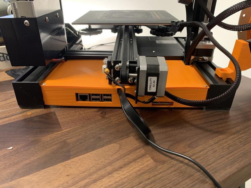

Ik gebruik op het moment dezelfde AIO-behuizing als @Magnetronkip en heb deze gevuld met een SKR1.4 Turbo met TMC2209 drivers en een Pi 3B. Omdat de case fan (stock Ender) nogal veel herrie maakte, heb ik deze losgekoppeld en eerst een tijdje zonder deksel (en brandblusser bij de deur :+) geprint. De gevoelstemperatuur viel me alles mee (de heatsinks van de drivers worden warm, maar niet heet), dus heb nu de deksel er weer op.
Dit lijkt allemaal prima te werken, maar ik zou graag zeker weten of alles niet te heet wordt. Weet iemand hier een manier om de temp van de 2209 te checken?
