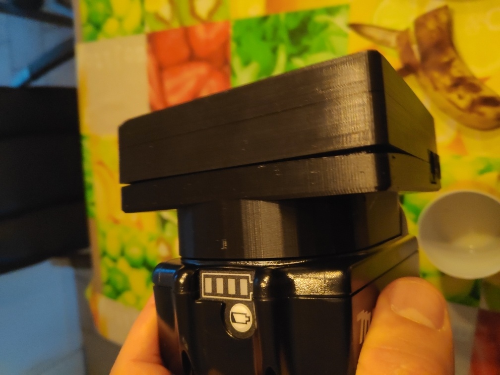

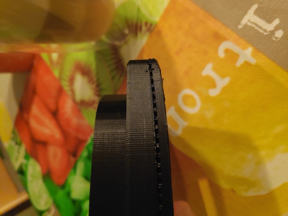

Inmiddels nog een printje gemaakt. Dit keer een bakje. Ik zie hier het zelfde verschijnsel. Wel vind ik dat het links meer aanwezig is dan rechts.
Links: links
Rechts: rechts
[ Voor 7% gewijzigd door chippie777 op 10-01-2020 18:50 ]

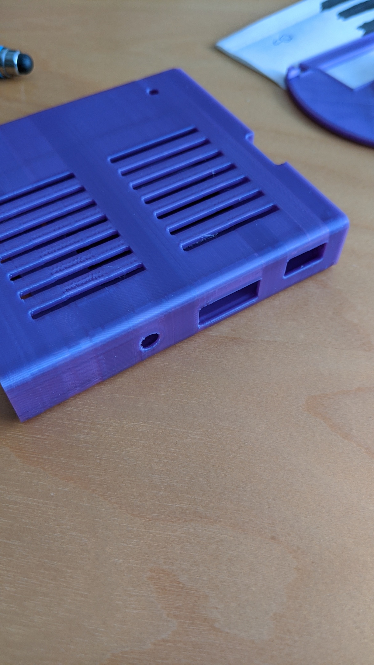

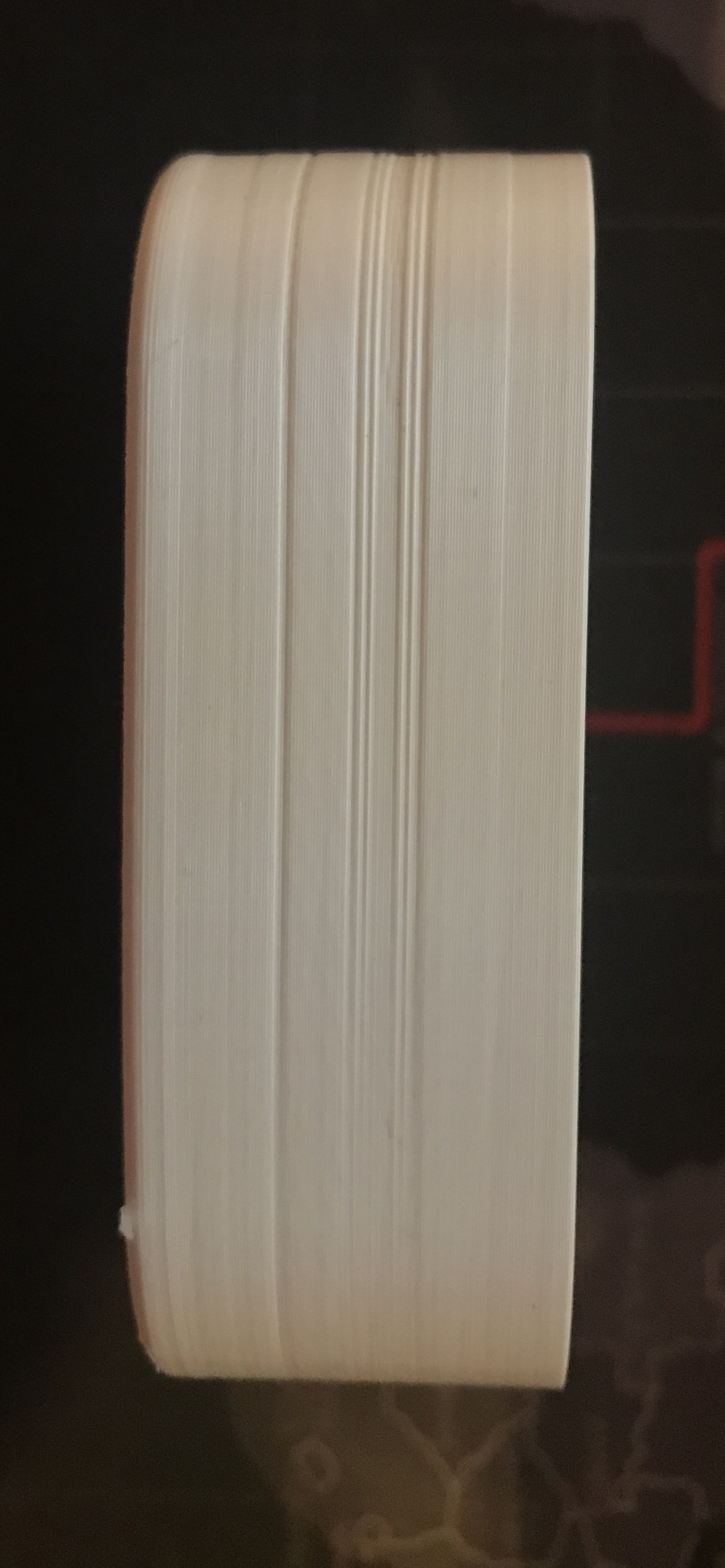

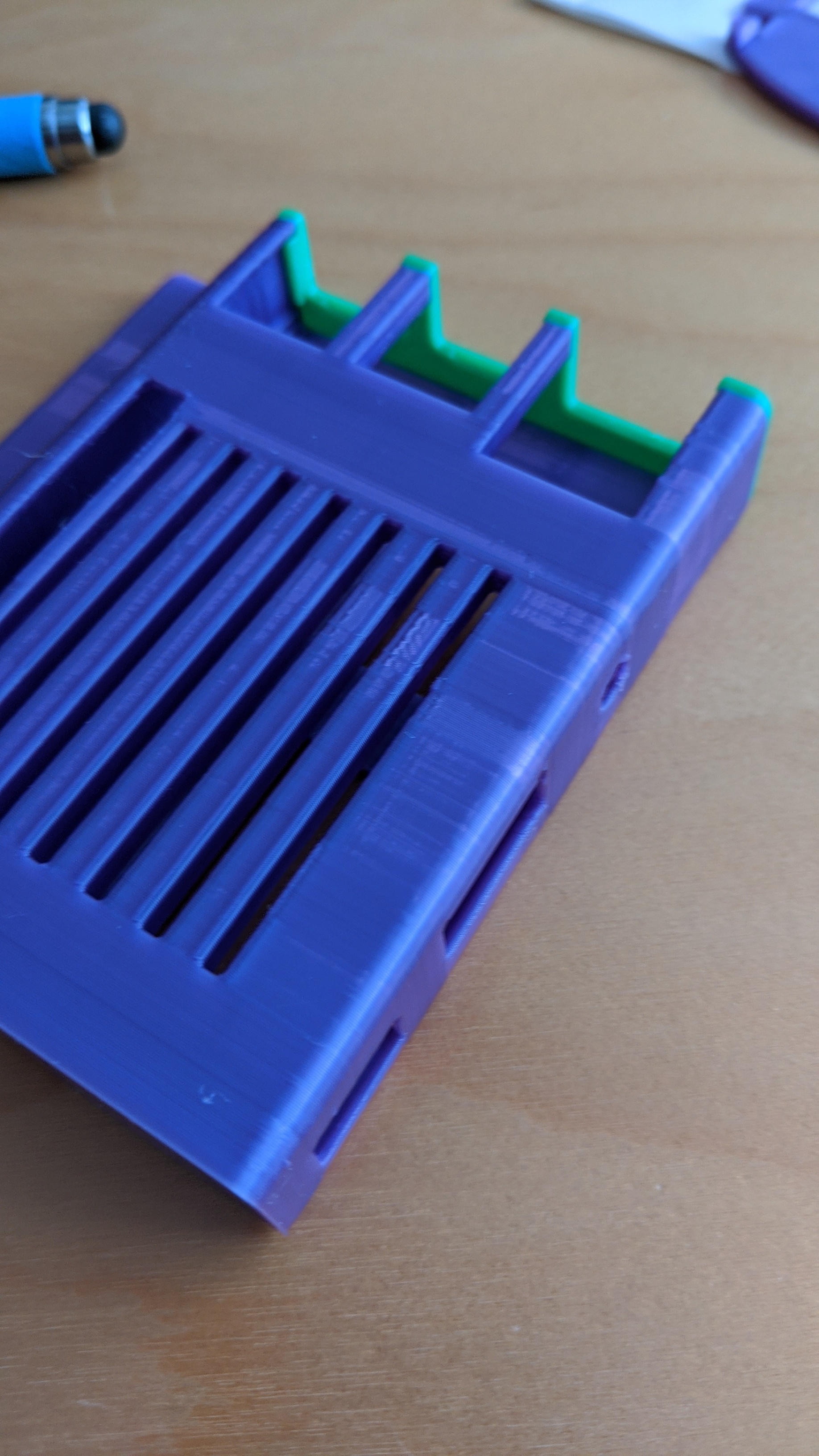

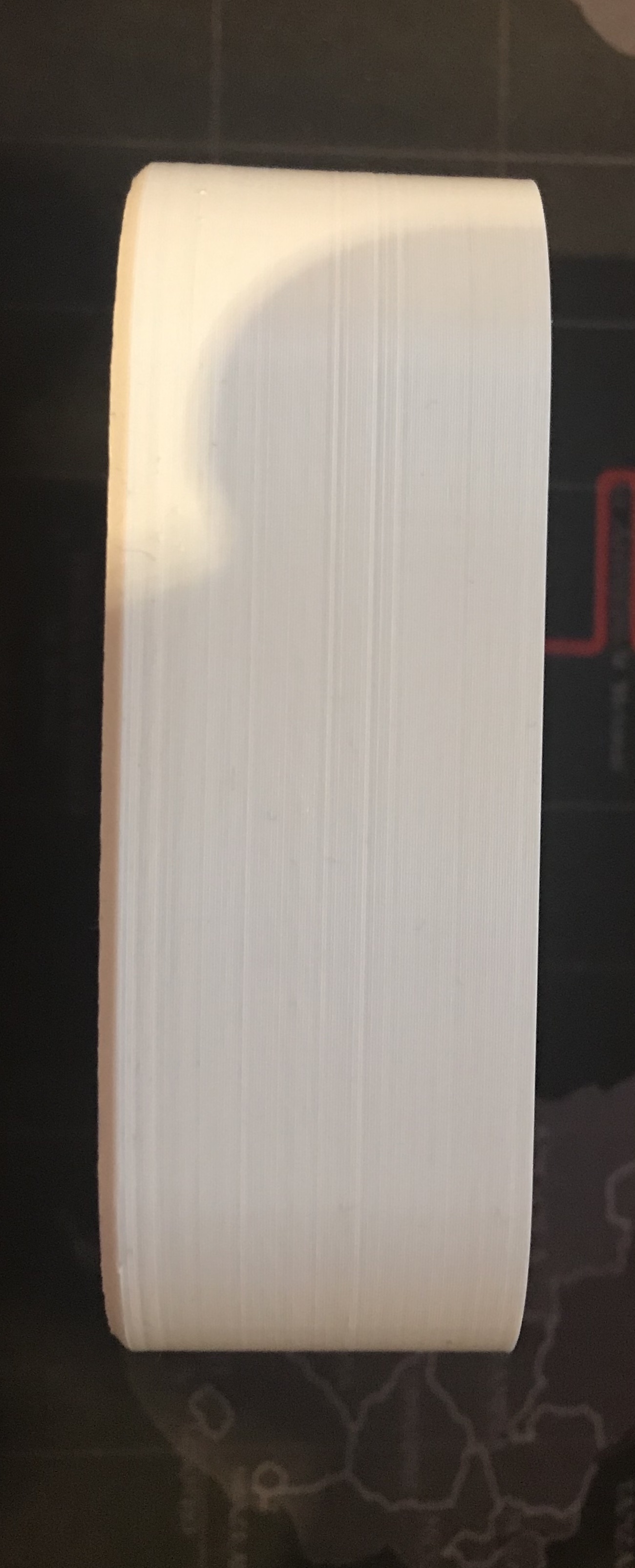

Kan iemand mij de goede kant op wijzen hoe ik deze inconsistentie kan verhelpen:
Afbeeldingslocatie: https://tweakers.net/ext/f/oGGaV9gYBd0lcQsAvLWUorcI/thumb.jpg
Afbeeldingslocatie: https://tweakers.net/ext/f/yX0mfCowa5fv2p03YgLLJjHI/thumb.jpg
Op zich is het printje verder ok, voelt solide aan, zo goed als geen stringing, maar sommige lagen voelen anders. Je voelt de kleur verschillen zitten zeg maar. Het lijkt er (ook) op dat wanneer een laag onderbroken wordt (voor bijvoorbeeld een gat) dat er dan iets veranderd. Wellicht beweegt de nozzle dan een andere kant op, wat dit dan veroorzaakt? Ik zie het ook niet terug op ieder printje overigens. Vooral op prints die wat "complexer" zijn dan anderen. iemand een idee waar ik het moet zoeken?

Je foto's zijn niet echt scherp, maar het lijkt op under extrusion. Slipt je extruder, door bijvoorbeeld een te hoge (retraction) snelheid of filament dat niet consistent is qua afmetingen?
Heb je al de befaamde extrusion kalibratie uitgevoerd?
Dat klinkt (bijna) alsof je het vooral ziet wanneer en retraction plaatsvindt i.p.v. simpele lagen die in z'n geheel geprint worden zonder retraction. Mocht het over extrusion zijn (lastig te zien op deze foto's), dan is het misschien zo dat de retraction zo snel gaat dat het filament slipt en veel minder ver wordt teruggetrokken dan de bedoeling is. Bij het volgende stukje print krijg je dan teveel plastic uit je nozzle.
[ Voor 20% gewijzigd door Gizz op 11-01-2020 12:26 ]
  • Yukkie
  • Laatst online: 10:05
Yukkie
Vorsprung Durch Technik
Retraction speed staat op 25 mm/s en retraction distance op 4 mm (default Cura?).qua stringing ben ik daar content mee. E-steps zijn gekalibreerd (hoe nauwkeurig moet dat eigenlijk :? ) Ik had het gevoel dat het slippen van de extruder wel mee valt. Destijds was dat mijn eerste upgrade, de extruder vervangen voor een aluminium variant. Misschien deze binnenkort weer vervangen voor een dual gear extruder?
Van under extrusion heeft het hier en daar wel wat van weg ja. Misschien toch nog eens naar mijn flow rate kijken? (ik dacht dat ik die inmiddels ook wel aardig gekalibreerd had.)

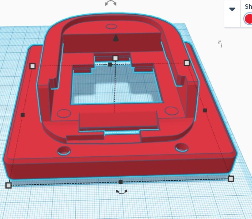

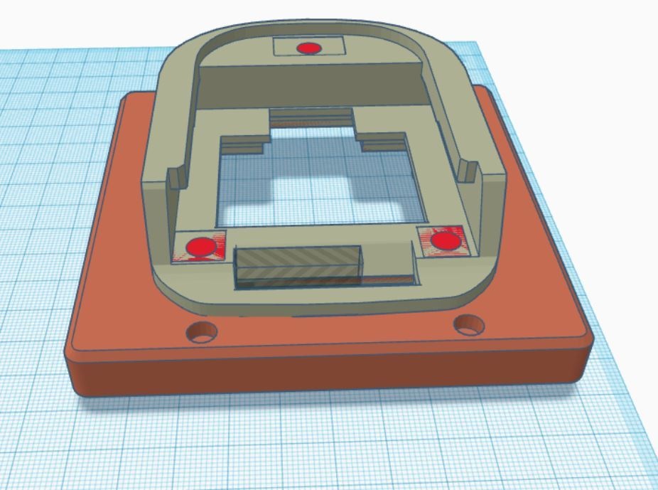

Even een heel klein zijstapje hoor maar met welk programma cadden jullie je ontwerpjes?
Ik ben aardig aan het spelen met tinkercad maar ik krijg met m'n laatste verzinsel ineens gekke artifacts die ik alleen met uren klooien weer hersteld krijg..
Geen idee hoe maar ineens is er een reepje uit m'n model ergens.
Zo moeilijk is mijn ontwerpje niet maar dit haalt de fun er wel af...
Liefst gratis natuurlijk;)

DRuw schreef op zaterdag 11 januari 2020 @ 18:13:

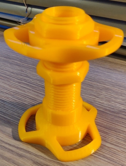

De printer heb ik met hulp van de info uit de startpost inelkaar gezet en ben bezig met kalibreren.
Omdat ik nog van alles had liggen heb ik tijdens het bouwen al:
- Dempers op de X en Y as steppers gezet
- De Z as motor opgevuld met een stukje 1,5 mm staalplaat, zodat de trapeziumspindel loodrecht staat
- De bowden koppelingen vervangen. (De koppeling aan de hotend kant moest ik nog een beetje uitboren op de draaibank)
- De originele bowden extruder vervangen door metalen variant.
Ik had al een beginnetje van een een standaard creality model geprint van de sd kaart met zwart 123-3d filament en dat zag er ok uit. Maar nu loop ik tegen mn eerste probleem aan.
Ik probeerde de steps/mm te kalibreren, en iedere keer als ik de aanpassing probeerde te controleren zat ik er weer onder. Na wat testen kwam ik er achter dat mn filament slipt. Het testen deed ik met de rol wit filament die ik bij de printer kreeg, omdat ik dan de markering kan zien. Het testen deed ik met verwarmde nozzle en op temps van 200, 205 en 215 °C
Ik kon het niet terug vinden, maar ik ga er vanuit dat het filament PLA is, ondanks dat het wat stroever aan voelt dan de rol van PLA 123-3d
- Ik heb al extra vulringetjes tussen de veer gedaan
- Getest of het beter ging met een ander getand wieltje op de stepper. (grovere tanden ging slechter)
- Gecheckt of de extruder niet toevallig voor 3mm was
- Gecheckt of het armpje op de extruder vrij kan bewegen
- De bowden ptfe tube aan de hotend kant goed haaks afgesneden
- tie-wraps gecheckt of ze te strak zitten.
Heeft iemand nog ideeën die ik kan proberen?
Kan ik gewoon ringetjes blijven toevoegen aan aan de veer om de spanning te vergroten? of kan het op een gegeven moment kwaad als er te diepe tandafdrukken in het filament zitten?

@RobertMe @Gizz tnx guys.
Ik ga nog 1x proberen met tinker maar bij de volgende kickup ga ik Fusion maar eens proberen
Editje:
ik denk dat er iets in het bovenste stuk model zit...
zie ungrouped:
Afbeeldingslocatie: https://tweakers.net/ext/f/6bBkhccyvuZj0oMRKNdWtc1g/medium.jpg
en grouped:
Afbeeldingslocatie: https://tweakers.net/ext/f/BJ2PxJVYeEL2I5Ca9uZWwixA/medium.jpg
Midvoor mist ineens een stukje...????

DRuw schreef op zaterdag 11 januari 2020 @ 18:59:
Editje:
zie ungrouped:
en grouped:
Lijkt inderdaad iets te zitten. Kun je niet een ungroup doen en dan de boel eens wegslepen en kijken of er iets daadwerkelijk zit. Met undo kun je dit allemaal weer ongedaan maken maar kom je er tenminste achter of er echt iets zit.
Met de andere 2 gaten zie je hetzelfde gebeuren alleen zijn dit precies hoog genoeg, Daar zie je een lichte arcering erom zitten en dan zit je precies goed qua hoogte.
Het lijkt erop dat deze gaten dicht zijn gemaakt met een vierkant blokje en dan krijg je die gewoon te zien tijdens een ungroup.
Anders zou je het ontwerp op Publiek moet zetten met link erbij zodat we er live naar kunnen kijken.

@MikeOO
Die vierkantjes heb ik inderdaad zelf gemaakt om die gaatjes dicht te stoppen.
En gezien ik geen group heb gedaan kun je die nog zien;)
blijkt dat je ungrouped ook kunt exporteren dus ik heb een workaround maar ik wil het snappen...
Ik heb vannacht een testprint gedaan van 9 uur en hij ziet er prima uit.
Nu heb ik wel een paar vragen....
1- hij trekt krom:( zie fotos onderaan de post
Is dit op te lossen met alleen een raft of doe ik iets anders significant verkeerd?
2- de supports waarmee ik moest printen zitten echt enorm vast. an sich goed maar dit is eigenlijk wel teveel van het goede… (lees handen kapot, heb moeten stekken en sleuren met een tang).
Is hier in cura een instelling voor die ik moet aanpassen om het makkelijker te maken?
3- snachts printen geeft geluid... who knew… Ik ga toch mijn bord upgraden maar nu overweeg ik de skr 1.4 tegenover de skr E3 mini.... Ik heb niet meer nodig dan (kloon-) bltouch en filament sensor dus in principe is de mini voldoende denk ik...
Wat zijn jullie overwegingen voor de E3 mini t.o.v. de 1.4 (of 1.3)?
Afbeeldingslocatie: https://tweakers.net/ext/f/P0nVG4p83sE7YXknrvdeXOdk/thumb.jpg
Dit is de print met aan de rechterkant de supportlaag
Afbeeldingslocatie: https://tweakers.net/ext/f/JAlKI0kgQBvC30C05Hg4Gv8y/thumb.jpg
Dit is de supportlaag eraf (na veel sloopwerk) en gemonteerd op een rechte contra die iemand anders een tijdje geleden heeft geprint. Zie de gap die het geeft...

DRuw schreef op zondag 12 januari 2020 @ 10:17:
Om als leek wat random dingen te noemen. Waarschijnlijk kan het ook zijn dat je bed niet goed leven is of dat het bed op die plekken niet warm genoeg is of om een andere reden de eerste laag niet goed blijft zitten. Daardoor is de adhesive niet goed en trekt die makkelijker krom onder het afkoelen.
De SKR Mini E3 is een drop in replacement voor het stock board. Oftewel, schroefgaten, en aansluitingen (zowel van bekabeling als USB & MicroSD) zitten op dezelfde plek op het board. Dus je haalt het oude bord eruit en kunt het nieuwe zo erin schroeven. En de firmware op het bordje is ook meteen voor de Ender 3. In principle zou je dus meteen moeten kunnen printen.
Bij het SKR v1.4 daarentegen zal het board niet passen qua schroefgaten, externe aansluitingen (USB & MicroSD), en zijn meen ik mij te herinneren gelezen te hebben ook sommige kabels (van motoren / endstops / ...) te kort die je dan dus zult moeten verlengen.
Als je gewoon snel klaar wilt zijn is de Mini E3 dus de beste optie. In mijn geval ben ik ong. 30 minuten bezig geweest met inbouwen. En omdat ik een Ender 5 heb moest ik sowieso zelf de firmware maken, en dit heeft mij als ik moet gokken één á twee uur gekost. (Zonder voorkennis dus veel beginnersfoutjes gemaakt zoals example configs naar verkeerde plek kopiëren).
1.
Neem bv dit eens door: https://www.cad2m.nl/blog/3d-printen-kromtrekken-warpen/
2.
Hier word goed uitgelegd wat je qua instellingen voor support kunt doen.
https://all3dp.com/2/cura...s-optimize-your-supports/
Ik breek de support altijd vrij eenvoudig eraf dus ergens staat iets niet helemaal lekker. Gebruik de laatste Cura 4.4.1 met standaard profielen die je daar bij krijgt en dat werkt hier prima.

Ik gebruik het standaard cura profiel inderdaad en dit ding was wel crappy met supports natuurlijk (veel hoeken en gaten).
Ik heb alles er mooi afgekregen maar daar was wel wat sloopwerk voor nodig....

Ik kom al steeds verder met mijn afstellingen. De calibratie kubus lukt prima echter ik moet hem printen met een raft anders heeft deze kubus last van elephant feet wat een negatieve invloed heeft op de Z-afmetingen.
Is er nog een andere oplossing voor elephant feet anders dan een raft?
Daarnaast heb ik last van tikken van de filament doorvoer, vooral tijdens de eerste paar lagen. Wanneer de print eenmaal op weg is is ook het tikken weg.
  • kmichael
  • Laatst online: 10-11 10:15
kmichael
chippie777 schreef op zondag 12 januari 2020 @ 17:39:
Z offset
