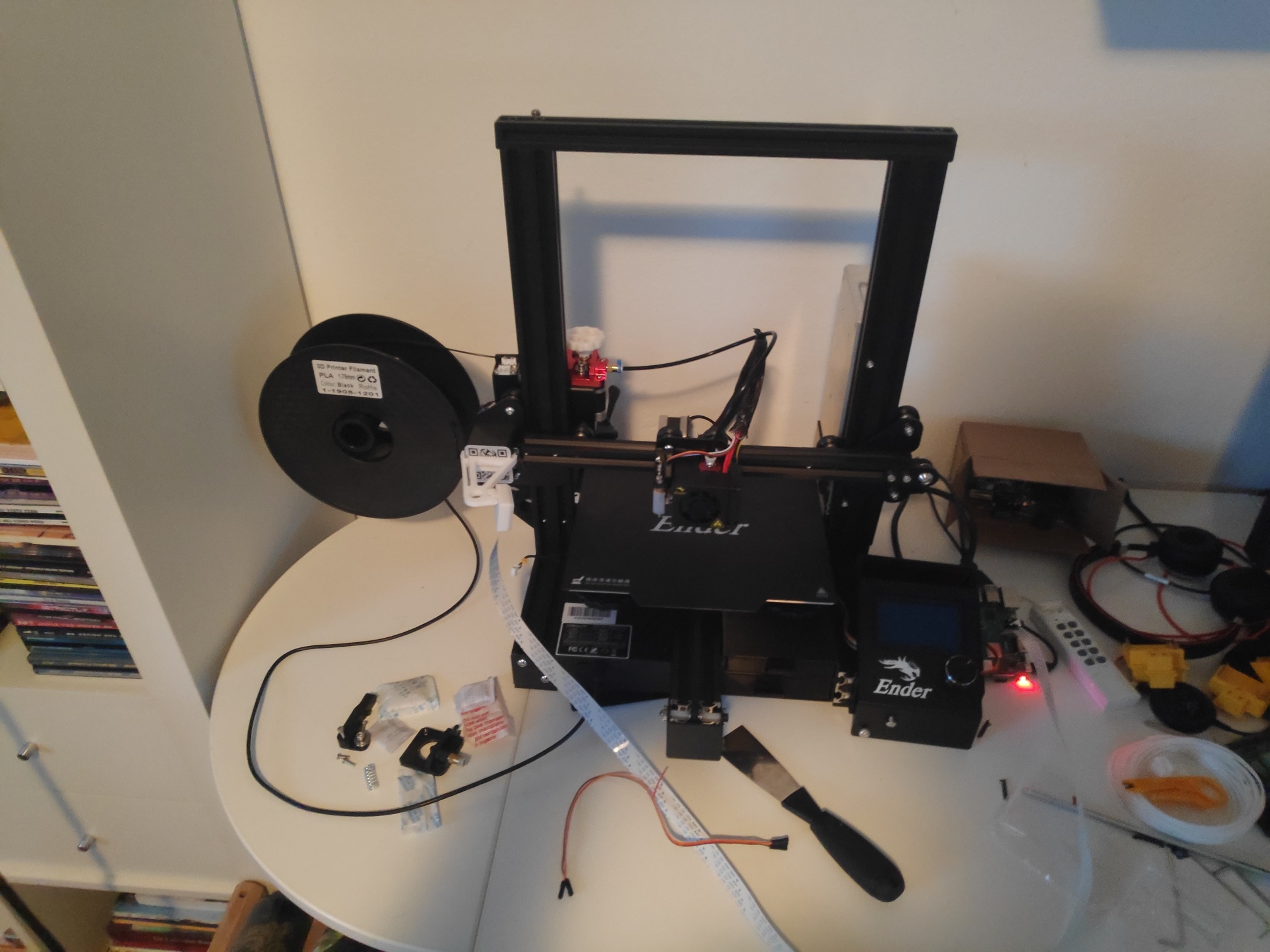

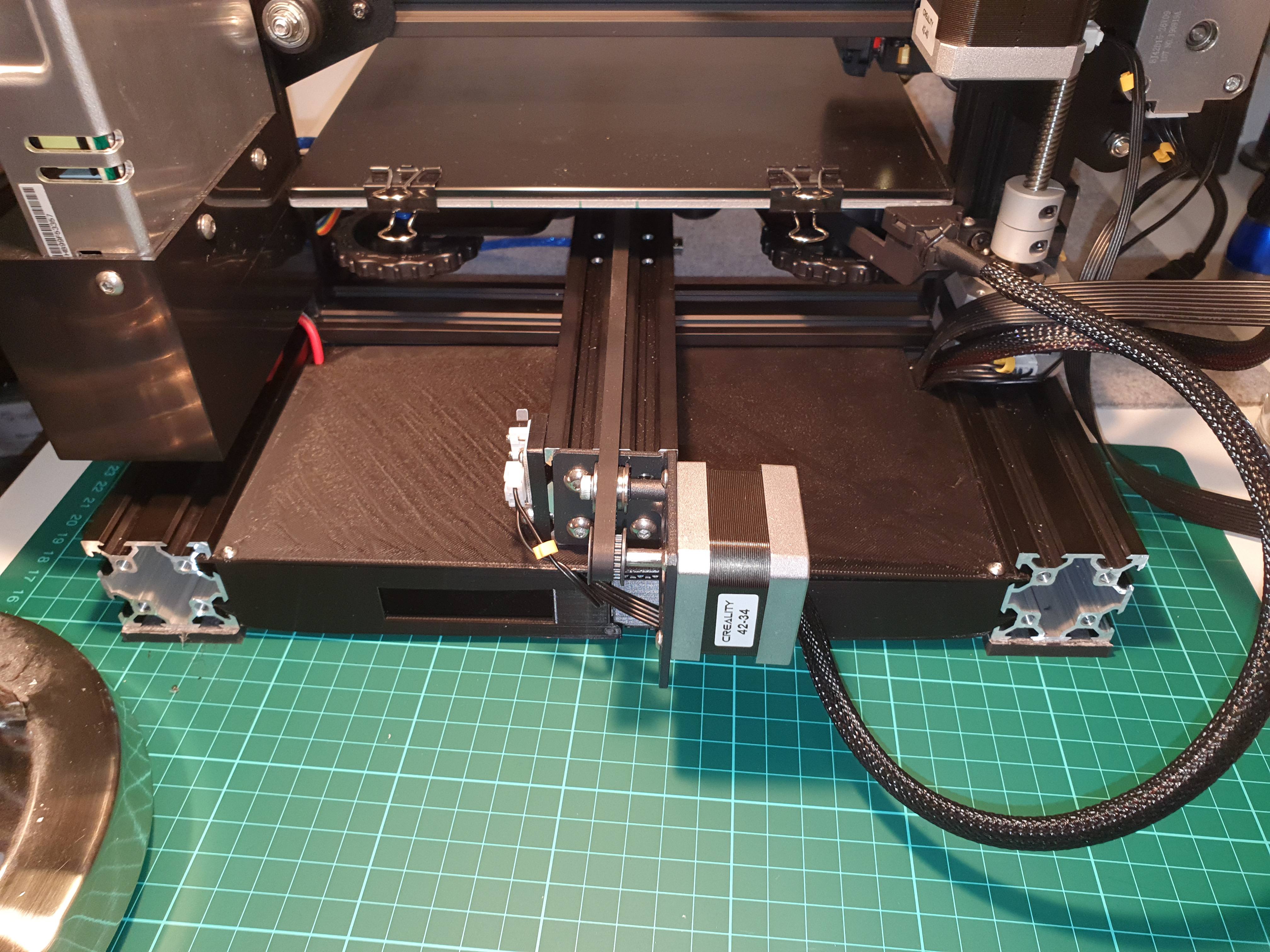

Dit is mijn setup nu:
Afbeeldingslocatie: https://tweakers.net/ext/f/Dt1Y9NZ7y3rov0egPWQHy0Uu/thumb.jpg
let niet op de rotzooi...
mijn scherm is nu los aan de rechterkant en ik heb een meter kabel naar mijn cam aan de rechterkant waar ik wat aan moet doen...
kabel technisch wil ik nu een nieuwe behuizing aan de rechterkant waar ik dan ook het scherm doe.
Ik heb een relais naar de 220V voor de printer zelf die ik dan nog aan moet passen maar de rest is toch links van de printer waar de kabel heen moet.
Ook de sensor voor de filament zit links:
Afbeeldingslocatie: https://tweakers.net/ext/f/FJd0NFADw4OmXh9Ow84pY77v/thumb.jpg
en die moet ik nog aansluiten op de pi.
Is dus makkelijker om de pi te verhuizen naar links ipv alle kabels naar rechts....
Ik zoek nu dus nog een behuizing voor de pi met een ruimte voor een relaxt aan de linker kant.
waarschijnlijk incl de powerconnecite die onder de voeding zit daar ook in aan de achterkant en dan onder de PSU een dichte kap zodat alle links en achter zit.
Leuk spelen.... tussen de andere printjes door;)

@DRuw Welke PiCam arm heb je daar? De arm lijkt slanker/anders dan die van mij. Ik moest hem modden met een tangetje, anders zat-ie in de weg voor de BLtouch en kon de x-as niet homen.
Overigens heb ik mijn filament runout sensor op mijn SKR 1.3 aangesloten en niet op de Pi. Mijn redenering was dat alle sensoren die gebruikt worden bij het printen, ook op de printer aangesloten horen te zijn. Zo blijft alle functionaliteit behouden als ik mijn Pi even niet aangesloten heb. Ik heb er een Max endstop voor gebruikt, zoals beschreven in de video van Teaching Tech. Geen idee welk bord je hebt, als dat een SKR Mini is, wellicht kun je dan Pin PC12 van de PT-DET of PC15 van de E0-stop gebruiken?
We've got that ring of confidence
  • DRuw
  • Laatst online: 18-11 12:37
DRuw
Bacardi Bat on Ice:)
Ja dat zal ik even moeten opzoeken hij zit op de qr-code van ender aan de linkerkant.
Ik wil er een eigenlijk aan de boven of aan de onderkant in het midden hebben, dat is beter voor mijn verlichting Ik kijk nu recht een lampje in met de camera...
Niet heel slecht maar niet ideaal.
Ik draai overigens op mijn standaard bord.
Ik ben het eens over de aansluiting van je sensor maar ik was net klaar met alle firmwarerl aanpassingen en gebruik toch altijd octopi.
Zonder de octopi kan ik niet mijn printer aanzetten zelfs. Bewuste keuze hoor:)
Ben wel stiekem aan het kijken naar een nieuw bord;)
[ Voor 35% gewijzigd door DRuw op 05-01-2020 22:28 ]

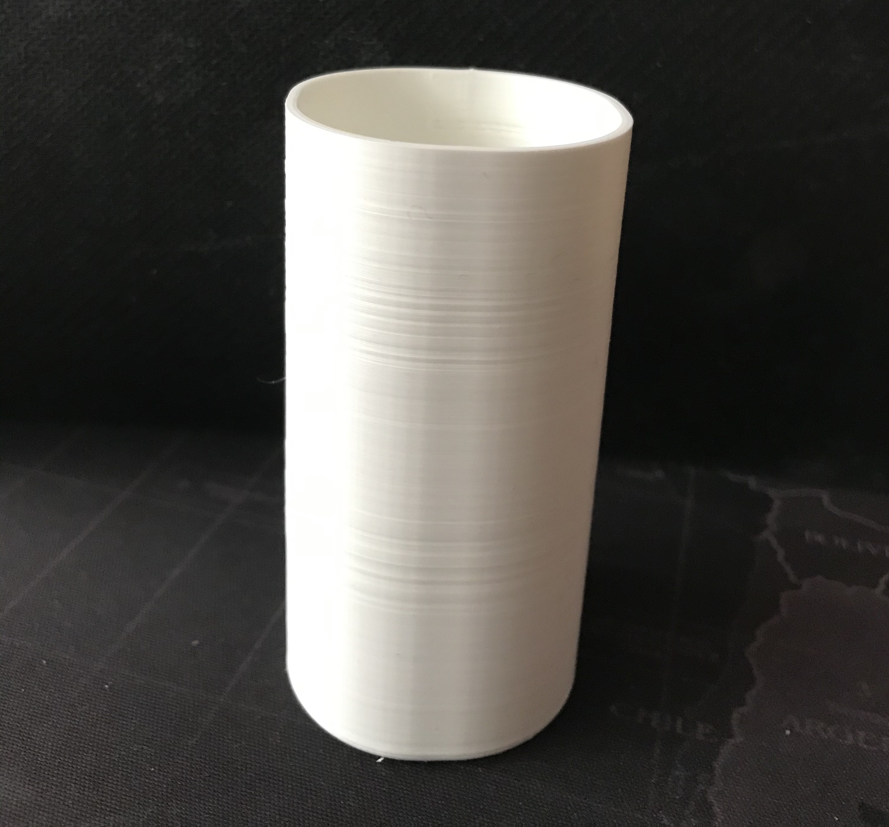

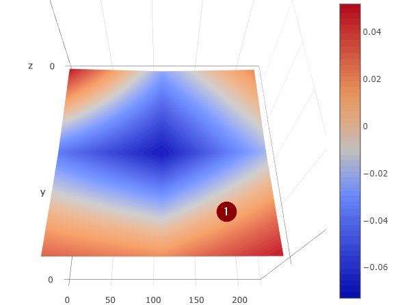

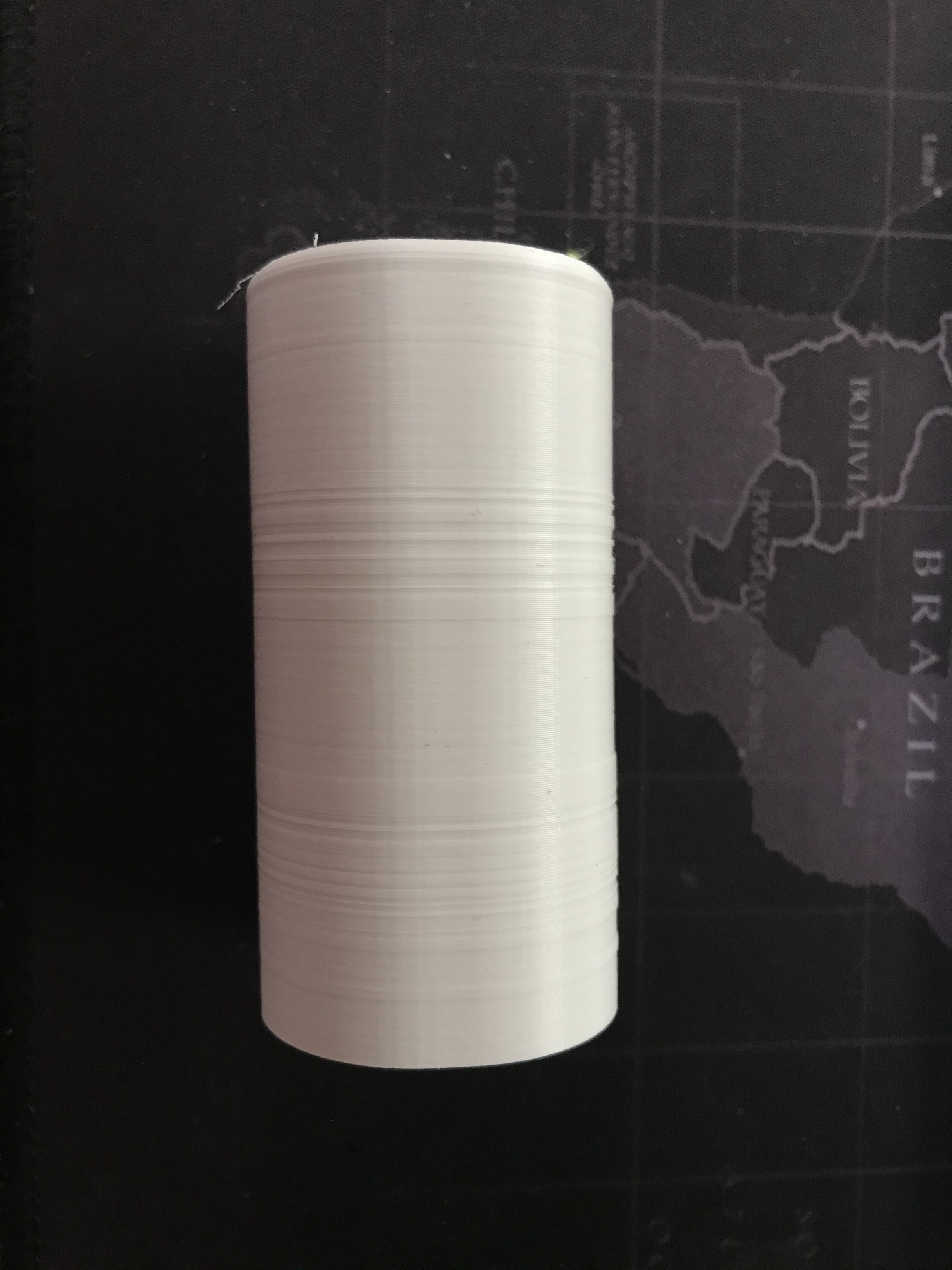

Gizz schreef op vrijdag 3 januari 2020 @ 14:49:
@JBS Op de plekken waar het mis gaat, is dat ook precies waar je probe meet, of juist niet?
In het geval van dat laatste kan het zijn dat je bed (zeer) lokaal afwijkingen heeft die je niet kunt meten met je huidige grid. Je kunt je grid fijnmaziger maken door bijvoorbeeld voor 4x4 te gaan als je nu 3x3 doet. Tot en met 15x15 wordt ondersteund, maar dat is vrij extreem en duurt erg lang ;)
Ook bestaat de mogelijkheid om zelf de mesh te fine-tunen. Zelf heb ik daar geen ervaring mee.
De plek waar de nozzle te dicht op het bed lijkt te zitten, meet de BLTouch probe inderdaad niet. De punten van de 3x3 mesh zitten behoorlijk dicht in de hoeken. Een 4x4 of desnoods 5x5 raakt het betreffende punt vermoedelijk wel. Het proberen waard.
Grofweg het punt waar de nozzle te dicht op het bed lijkt te zitten hieronder gemarkeerd. De uiterste hoek van de hoek waarin dit gebeurt, is ook het hoogste punt van het bed, hoewel de totale afwijking slechts 0.04mm is.

Ik heb op zich best aardige prints uit mijn ender 3 pro, maar ben niet helemaal blij met de zijkanten van mij calibration cube zoals in volgende link te zien is: https://imgur.com/a/IwAEXAm
Iemand een suggestie waar ik naar kan kijken om dit op te lossen? Heb de extruder al gekalibreerd en de belts strakker gezet
erhmm.
  • Daniel.
Multensor schreef op maandag 6 januari 2020 @ 16:09:
Dit heeft te maken met je z Axis. Als ik thuis ben kan ik het even voor je opzoeken.

  • MetalG
  • Laatst online: 01-10 23:20
Wat is er juist mis mee? (ik ben helemaaal leek en zie daar niet veel mis mee opt eerste zicht :p)
  • Multensor
  • Laatst online: 11:29
Multensor
wtf
@Daniel. Thanks! Zou het waarderen. Denk zelf zwobble en dat een nieuwe mounting plate voor de z stepper motor geen kwaad kan.
@MetalG JE kan heel goed de horizontale lijnen zien zitten en allemaal steken ze net iets anders uit.

DRuw schreef op zondag 5 januari 2020 @ 15:17:

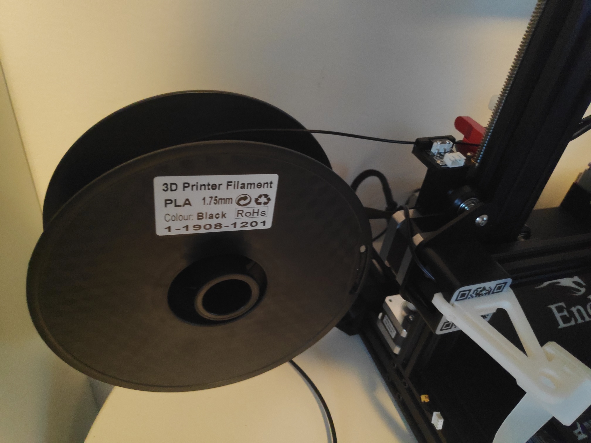

  • DRuw
DRuw
lasharor schreef op maandag 6 januari 2020 @ 16:26:
Wat ga je met die kabel doen? Ik heb dat er ook zo aanhangen maar dat ziet er dus niet uit.
Tja, ik kijk nu ernaar om de boel naar de linker kant te zetten en dan een kleine kabel te gebruiken... Of oprollen en in een behuizing wegstoppen ofzo...
Ik denk dat ik deze ga printen voor de cam: https://www.thingiverse.com/thing:3510073
@Yukkie deze heb ik nu https://www.thingiverse.com/thing:2886101

Ik draai sinds gisteren met een gewone skr 1.4 + 2209. Heb de all in one case gepakt van teaching tech. Dus al m'n electronica zit nu aan de achterzijde onder de printer. Ziet er wel clean uit :)
Afbeeldingslocatie: https://tweakers.net/ext/f/26TPKOgnyb0YSijpx2gk2nID/thumb.jpg
Afbeeldingslocatie: https://tweakers.net/ext/f/KUKY1OejknWA3akPVzCMJqW0/thumb.jpg
Afbeeldingslocatie: https://tweakers.net/ext/f/v9zAiopDa85APsO4SAbTfq5O/thumb.jpg
Nu nog een keer cable chains..
Oh en de 2209 drivers kan je niet testen met alleen USB power kwam ik achter. Dacht eerst dat ze stuk waren maar met 24v doen ze het wel prima (m122 gcode = uart communicatie test). En ik gebruik nog geen sensorless homing dus heb een pinnetje omgebogen van de driver ipv afknippen zoals de skr manual adviseert. Past prima met ombuigen, afknippen is zo definitief mocht ik later willen experimenteren met sensorless homing.

pc_doctor1982 schreef op woensdag 8 januari 2020 @ 13:04:
Het probleem met de PFTE connectors waarvoor er in de startpost een thingiverse oplossing staat werd al geleverd bij de printer. Tot op heden nog geen losschietende tube gehad (klopt af).
Die pfte koppelingen bleef bij mij een probleem, nieuwe erop draaien en het ging even goed om vervolgens toch weer retraction problemen te krijgen. Bij de voorlaatste was ik het zat en heb ik de tube er in gelijmd met seconden lijm dat werkte perfect.
Ik heb er nu festo pneuma koppelingen opzitten, die houden de bowden tube echt muur vast. Er was geen festo 4mm/M10 met put thruw te krijgen dus ik heb die opgeboord met een 4.2 mm in de kolomboor.

Layer: 0.2
temp. 200
bed temp. 60
Print snelhied 50 mm/s
retractie 6mm en 50 mm/s
Ik gebruik octoprint op een raspberry pi 3B
Materiaal is PLA van 123-3d (Zwart) voorheen prima print mee gehaald
temperatuur van je motor? Print eens zonder octoprint. Ik had met octoprint last van kwaliteitsproblemen. Sinds ik met de SD kaart weer print is dat over.

Daniel. schreef op vrijdag 10 januari 2020 @ 11:25:
Kan ik de temperatuur hiervan ergens zien? Zonder octoprint ga ik eens proberen, misschien dat deze code traag doorstuurt? (kan dit?). In iedergeval het proberen waard.
  • Daniel.
Akumu22 schreef op vrijdag 10 januari 2020 @ 11:27:
Ja je seriele connectie kan het niet bijhouden. Dat had ik en daardoor zagen ronde object er niet uit. Het verbrande of het zag er gewoon echt niet uit. Voor de motoren gewoon voelen hoe warm ze worden. Ze mogen heel heet worden, zo heet dat je ze niet kan aanraken maar liever niet.
[ Voor 6% gewijzigd door Daniel. op 10-01-2020 11:34 ]
<GoTHC>Daniel#23781 | Mijn PC
  • Akumu22
  • Laatst online: 17-12-2024
Daniel. schreef op vrijdag 10 januari 2020 @ 11:34:
Bedankt, ga ik dat even controleren als ik thuis ben.

  • Tadango
  • Laatst online: 03-11 10:26
Slechte USB kabel kan goed. Normaal heeft dit zo goed als geen invloed, pas bij vele hogere snelheden.
Layer shift kan heel goed een overbelaste stepper driver zijn. Deze schakelen dan een seconde uit waardoor je deze stappen mist. Drivers voelen en controleren dus.
  • Akumu22
Tadango schreef op vrijdag 10 januari 2020 @ 12:56:
Zou een eventuele vervanging van het moederbord het probleem verhelpen? ik ben namelijk van plan om ooit de skr mini e3 v1.2 aan te schaffen. Als dit mogelijk het probleem kan verhelpen dan is de aanschafdatum..vandaag.. :P
Ga sowieso eerst even kijken of het via de sd kaart beter gaat..

  • Tadango
Kan. De USB aansluiting op het bord is een simpele USB - UART chip welke vaak een CH340 oid is (Chinese goedkope chip). Deze kunnen minder worden, en daardoor slechte communicatie met de processor opleveren. Af en toe raakt data corrupt waardoor sommige commando's niet werken en opnieuw gestuurd moeten worden. Dit kan soms ook enkele seconden (ook minder) vertragen. Meestal loopt het wel door maar hapert het programma wat. Ik ontdekte dit (andere oorzaak, zelfde probleem) doordat soms opeens in de temp grafiek een vreemde waarde stond (bed op 4000c oid). Ik ben de console gaan monitoren en zag af en toen gekke tekens in de status data: Corrupte verbinding dus. Verbinding opgelost en het draaide weer zoals vroeger :)
  • RobertMe
  • Laatst online: 12:50
Akumu22 schreef op vrijdag 10 januari 2020 @ 13:48:
Een echt antwoord op je vraag geven kan ik niet. Wat ik wel kan zeggen:
Bij de SKR Mini E3 zit een USB kabel
Een SKR Mini E3 zitten uiteraard andere stepper drivers op waar je zelf een heatsinkje op moet plakken.
Dus zowel "slechte USB kabel" als "te warme stepper drivers" kun je daarmee oplossen :p
Zelf heb ik mijn SKR Mini E3 vanmorgen ingebouwd in de Ender 5. Gisteren al de firmware gemaakt, vanmorgen dan ingebouwd. Had alleen geen tijd om echt te testen. Maar een "Auto home" werkte in ieder geval, en was heerlijk stil (alleen de Z-as op snelheid hoor je nog, maar even het laatste stukje goed zetten waar die langzaam is is ook super stil)

bakje
Hoe krijg ik deze print mooier/beter? Ik vermoed iets met de z-as maar wat?
Uiteraard de printer gekalibreerd zoals in de openingspost staat.
Het betreft een bakje voor een ikea skadis gereedschapsbord. Diameter 4 cm hoogte circa 10 cm
bakje 2
[ Voor 17% gewijzigd door chippie777 op 10-01-2020 14:08 ]
  • ImNotnoa
chippie777 schreef op vrijdag 10 januari 2020 @ 14:06:
[Afbeelding: bakje]
[Afbeelding: bakje 2]
Staat er voldoende spanning op je X / Y riemen?
