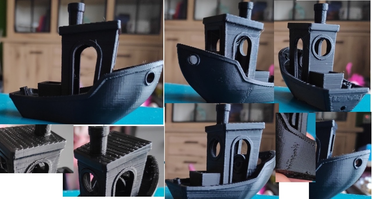

JBS schreef op donderdag 26 december 2019 @ 12:40:

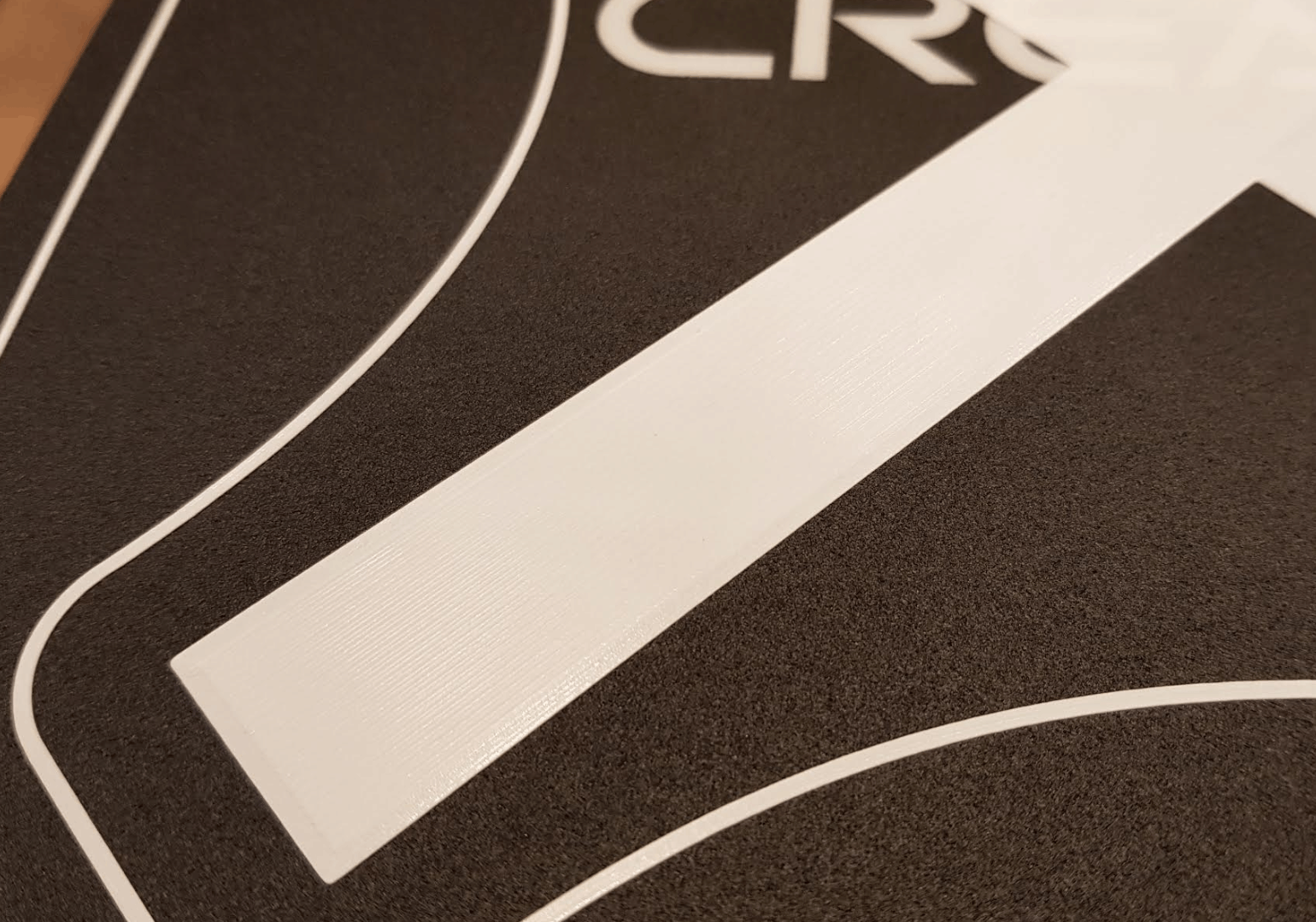

Conform deze tutorial van Teaching Tech heb ik de BLTouch V3.1 geïnstalleerd inclusief toevoegen van G29 na G28 aan start gcode in Cura. Na het afstellen van de Z-offset is dit het resultaat van deze testprint.
[Afbeelding: Testprint BLTouch]
(Klikbaar voor groot)
Wat me opvalt is het resultaat over het hele model niet gelijk is. Met name het deel rechtsonder en het bovenste deel van rechtsboven is (zeer) strak. De afstand tussen de lijntjes is op de andere plekken echter zichtbaar. Het onderste deel van linksboven vertekent overigens iets op de foto door de witte tekening op het magnetisch bed.
Wat zou een goede volgende stap zijn om dit te verbeteren? Op meer punten proben? Nu doe ik dat op de standaard 9. De Z-offset verder bijstellen lijkt me niet de oplossing omdat het op bepaalde gebieden wel prima resultaat oplevert?
Je hebt een heel ander probleem dan het levelen. Heb je überhaupt een kalibratie gedaan van je extruder en flow?
Inderextrusue, als je extruder goed gecallibreerd is dan zit je te ver van je bed af.
Vergeet ook niet "G29 A" in je gcode om UBL aan te zetten

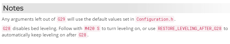

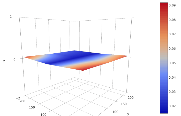

Bekijk eens hoe je bed leveling eruit ziet met Bed Leveling Visualizer. Ik vermoed dat je bed krom is, of je bed gewoon niet heel level is. Automatic bed leveling kan wel kleine foutjes corrigeren maar als je bed echt zwaar misvormd is dan is ABL maar een lapmiddeltje.
Kijk ook of je Z-axis wel iets doet als je aan het printen bent. Als die totaal niet beweegt dan doet je ABL het niet en is je BLtouch misschien een veredelde z-endstop geworden :)

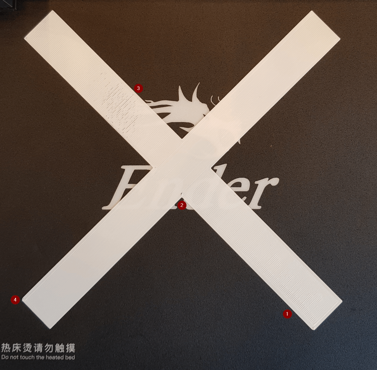

Had under extrusion (6mm) en dat nu gecorrigeerd. Het resultaat is nu stukken beter.

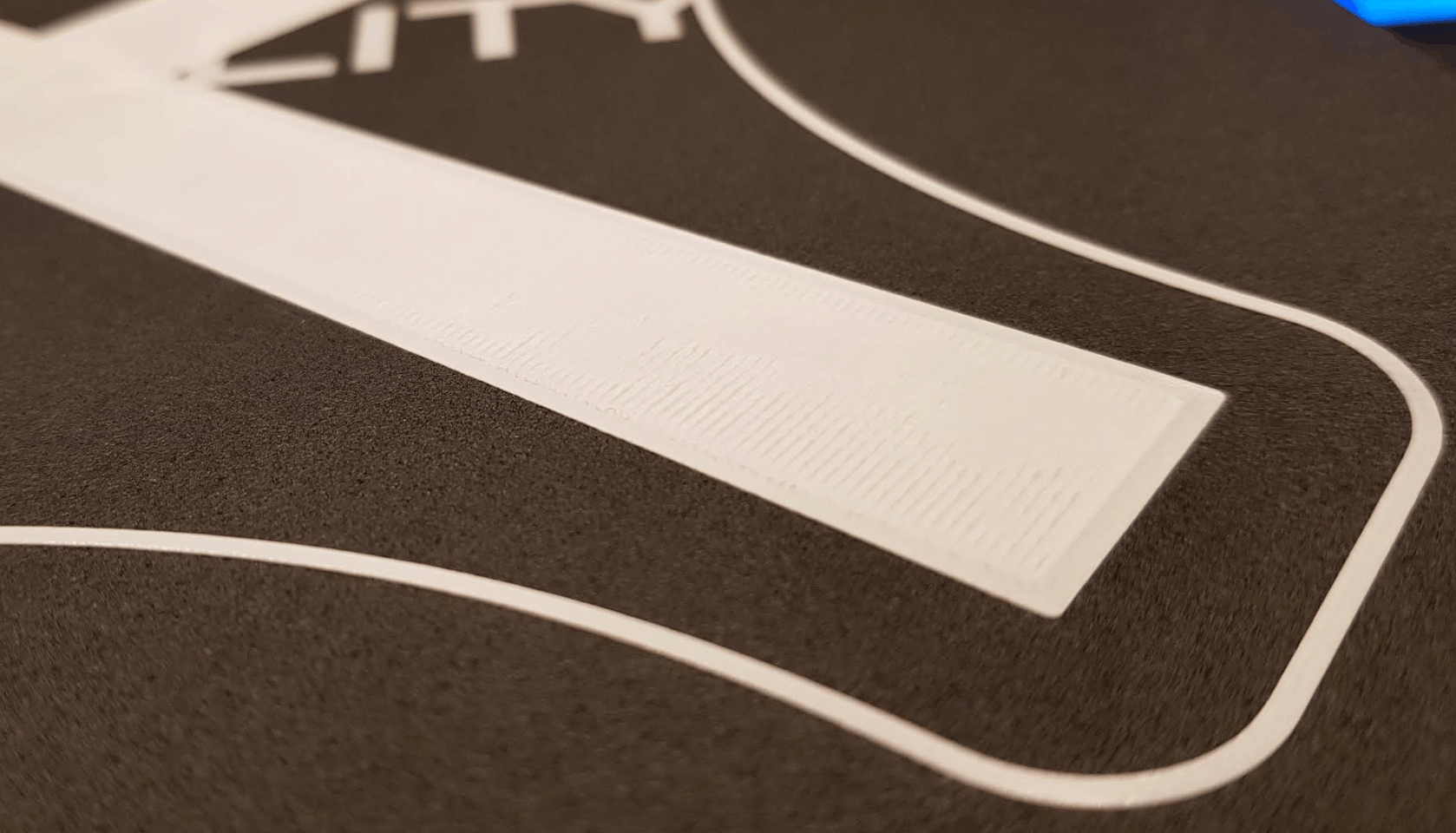

Ender 3 Pro bed level 2
(Klikbaar)
Op basis van de markeringen in de foto:
1. Bij #1 zie en voel ik wat ribbeltjes, mogelijk zit de nozzle daar net iets te dicht op 't bed.
2. Bij #2 zie ik een oneffenheid in 'n hoekje (2 lijnen) waar het hoekje zelf iets omhoog gekomen is
3. Bij #3 zie ik nog minimale ruimte tussen de lijntjes
4. Bij #4 zie ik een oneffenheid in 'n hoekje (2 lijnen) waar het hoekje zelf iets omhoog gekomen is
ManIkWeet schreef op donderdag 26 december 2019 @ 15:32:
Had inderdaad under extrusion wat ik nu gecorrigeerd heb. Ik lees wat verschillende adviezen over welke code op te nemen in de tart gcode in de slicer (in mijn geval Cura). In eerste instantie had ik G29, toen G29 T en jij adviseert G29 A? Of is G29 A niet nodig wanneer je in de firmware BLTouch al geactiveerd hebt?
Ik gebruik overigens deze start gcode: https://old.reddit.com/r/...code_for_bltouch/eeohehd/ waarbij ik dus nog wat twijfel tussen G29 en G29 T.
Mavamaarten schreef op donderdag 26 december 2019 @ 15:46:
Ik ze de Z-axis tijdens het printen van één laag niet bewegen. Maar mogelijk komt dat door het vrij minimale verschil in bed level? Zou je dat met max 0.09 verschil wel verwachten?
Bed level(Klikbaar)

JBS schreef op vrijdag 27 december 2019 @ 12:06:
[Afbeelding: Ender 3 Pro bed level 2]
(Klikbaar)

Let ook op dit stukje in de documentatie:
Afbeeldingslocatie: https://tweakers.net/ext/f/lAqt3Wuj2w4z079KYs5RxDuF/full.png

Heb even wat dingen getest:
  • Na het opstarten van de Ender geeft M420 aan dat bed leveling is uitgeschakeld: Recv: echo:Bed Leveling Off
  • M420 S1 schakelt dit in, en M420 S0 uit.
  • Een G29 start het proben waarna bed leveling ook is ingeschakeld gevolgd door de resultaten van de meting.
Bij een afwijking van 0.1 max zou ik verwachten dat de z-as tijdens het printen van één laag beweegt, toch?
Dat zie ik echter niet gebeuren.
Tijdens een print geeft M420 dit terug:
Recv: echo:Bed Leveling On
Recv: echo:Fade Height Off

@r_255 Nou de BLV set zit erop.
Het goede nieuws, de set is kwalitatief heel mooi compleet geleverd en vrij makkelijk te monteren.
Twee aandachtspunten:
Als je geen abl gebruikt moet je eerst een ringetje uitprinten om de z-endstop te kunnen gebruiken.
Dat staat ook in de thingiverse tekst.
De y-endstop bracket die bij mijn set zat past niet, het is een heel ander design dan afgebeeld. Na contact met de verkoper word deze nagestuurd. In de tussentijd de bracket geprint en dat werkt ook goed.
Het mindere nieuws, voor mij, is dat er nauwelijks verschil lijkt te zijn in print kwaliteit. Ik had de set gekocht als ultime poging om van mijn horizontale lijntjes probleem af te komen. De lineare rails moesten eventuele mechanische issues uitsluiten. Helaas, het lijkt wat minder maar niet weg. Helaas ook nog steeds een slechte camera in mijn telefoon maar zie hieronder:
Afbeeldingslocatie: https://imgur.com/a/rtpIy5r
links de nieuwe testflowcube en rechts de oude.
Misschien wil ik gewoon te veel. Als je recht tegen de kubus aankijkt is er niets te zien. Als ik gisteravond naar YT cnckitchen kijk met zijn trektest haken dan zijn zijn prints veel slechter dan de mijne.
Je ziet de strepen eigenlijk alleen onder een bepaalde hoek en als ik vergevender filament als Creality wit gebruik ipv dit esun coolwhite dan moet je echt je best doen om een streepje te zien.
Ben ik te zeikerig of kan het beter?

  • Mistacal
  • Laatst online: 18-11 09:43
Ja, lastige kwestie. Ik heb me ook altijd afgevraagd wat nu de best haalbare kwaliteit is om zo bepaalde upgrades wel of niet te doen. Ergens houd het op. Ik heb niet terug gelezen wat je instellingen zijn maar als dit op 0,2mm is dan lijkt me het een prima resultaat. Je hebt er alles aan gedaan qua hardware dus je zult nu moeten spelen met de rest, filament, slicer settings etc.
Of na bewerken...
Wat ik op jou foto zie is vooral het hoekje rechtsonder van het linker blokje. Daar zit nog wel een issue. Ook lijkt het erop dat je eerste laag vrij veel uitloopt ten opzichte van je tweede laag.

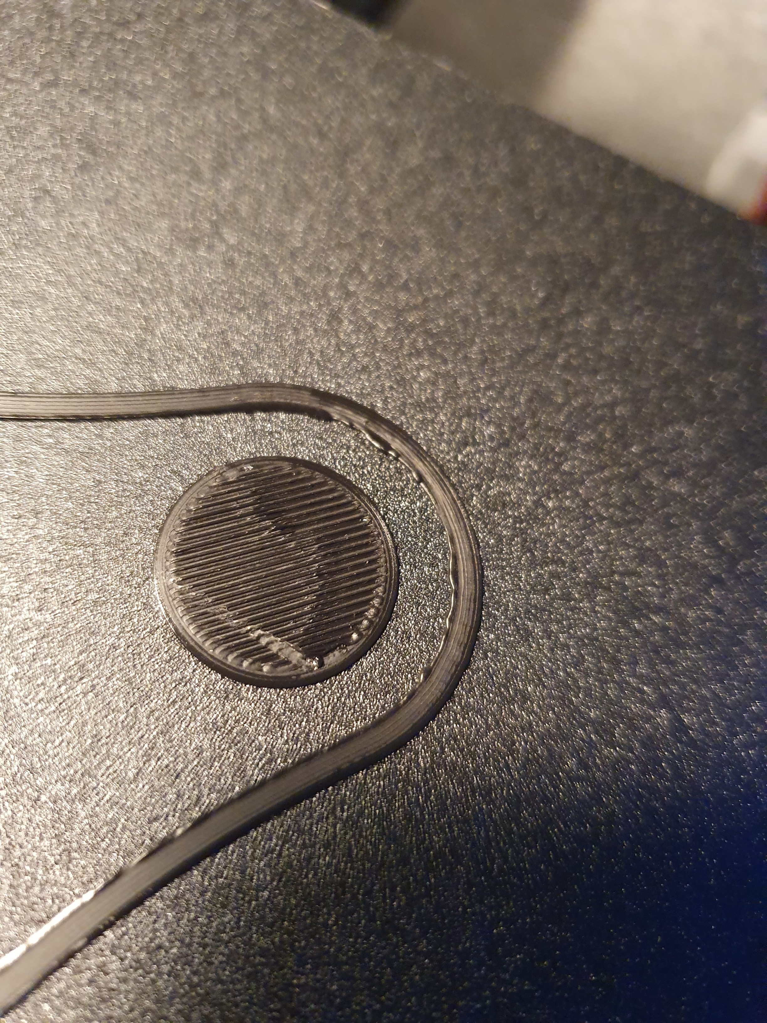

Sinds gisterochtend heb ik ook een werkende Ender 3. Hierbij heb ik eerst een testprint gedaan, na het printbed geleveld te hebben. Ik heb vanaf de meegeleverde sdkaart de 'dog' geprobeerd te printen. Dat werd echter een slechte print.
Toen heb ik de testcube via Cura gesliced en de gcode op sdkaart gezet. Echter werd dit ook niet een hele mooie print.
Daarna heb ik de firmware bijgewerkt (stock 1.1.6.2 naar Marlin 2.0.1) en nogmaals dezelfde print gestart vanaf sd. Deze werd vele malen beter, zie ook foto's hieronder.
Omdat probeer te begrijpen hoe dit kan, kan iemand wellicht uitleggen hoe het bijwerken van de firmware zo'n grote impact heeft? Alle andere instellingen waren namelijk exact hetzelfde (gcode, bed level, filament etc.)
Afbeeldingslocatie: https://i.imgur.com/A6OJLT6.jpg
Onderkant raft en onderkant cube (rechterkant van raft bleef eerst niet zitten)
Afbeeldingslocatie: https://i.imgur.com/LECYvRt.jpg
Bovenkant raft en zijkant cube.
Zoals je ziet zit er al een enorm verschil in alleen de raft.

  • Laatst online: 10-11 10:15
kmichael
Zo te zien heb jij je E(staps) niet gekalibreerd. Het kan zijn dat in de ene firmware het bijvoorbeeld op 100 staat en op de andere op 93.
Alleen op een raft printen als het echt nodig is. Met die test cube is het iig niet nodig.

Aaah, dat klopt. Ik heb op de standard firmware inderdaad geen verdere kalibratie gedaan, aangezien ik er toch Marlin op ging zetten vanwege thermal runaway protection.
Met de nieuwe firmware kon ik dus niet meer direct herleiden wat er bij de oude print precies mis ging. De afmetingen van de mislukte kubus waren namelijk wel 20x20mm, dus daarom dacht ik niet direct aan een fout in kalibratie. Ik ging er (onterecht) vanuit de dat stockfirmware toch wel een enigszins printbaar geheel op zou leveren.

Okee, blijkbaar heb ik mijn cam poortje van mijn Pi gesloopt...
Ik heb de cam en kabel aan een oude Pi gehangen en die deed het...
Cam en kabel weer terug op de 3B+ en ook de sd kaart die ik in de oude pi had overgezet en ook dan doet hij het niet dus het ligt niet aan de cam, kabel of software... blijft de Pi over:(
Dat wordt weer 4044 euro uitgeven aan een nieuwe Pi:( Alternate is er weer een armer want das de enige die hem op voorraad heeft blijkbaar:(
bedje is wel mooi level zo:

JBS schreef op zaterdag 28 december 2019 @ 13:39:

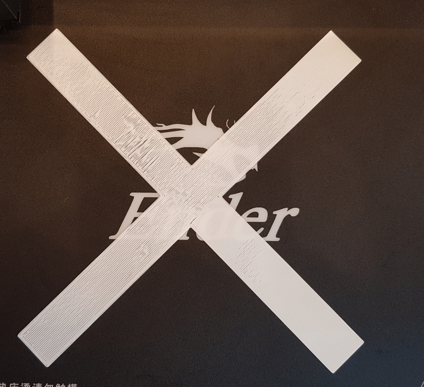

Bleef problemen houden met een juiste eerste laag over het volledige bed.
Een reserve magnetisch matje was onderweg en inmiddels bezorgd, die maar eens geplaatst om ook eventuele ontstane problemen met het stock matje uit te sluiten. Printresultaat was direct een stuk beter, maar leek (weer) under extrusion te zien. Nogmaals de e steps gekalibreerd waaruit bleek dat ik inderdaad weer under extrusion had, ditmaal pakweg 5 mm. Aangepaste waarde van de vorige calibratie was nog aanwezig vertelde M503 me, dus daar zat 't niet in. Opnieuw 't sommetje uitgerekend en de nieuwe waarde ingevoerd gevolgd door M500.
  • Is het normaal dat de extruder calibratie nogmaals uitgevoerd moet worden (zonder dat filament verwisseld is bijvoorbeeld)?
  • Ogenschijnlijk was er niets mis met het stock matje, maar kennelijk zorgde deze toch voor problemen, met name linksonder. Zo veel heb ik nog niet geprint en het verwijderen deed ik ook altijd vrij voorzichtig, dus vond 't opvallend. Het bed verwarm ik tot 50 of 60 graden. Iemand eenzelfde ervaring?
  • Het nieuwe matje 'plakt' en stuk minder hard vast aan het bed. Het stock matje 'greep' zich al vrij snel vast als je in de buurt van het bed kwam, dat doet deze minder. Vooralsnog lijkt dit niet voor problemen te zorgen. Herkent iemand dit?
Merk nu nog op dat rechtsonder de lijntjes wat platgedrukt zijn en ze wat ribbelig zien en aanvoelen. Op de overige delen is dat niet zo. De Z-offset aanpassen zou voor dit deel de oplossing zijn, maar levert op het overige deel natuurlijk een ongewenste resultaat op. De BLTouch corrigeert dit kennelijk nét niet voldoende. Herkent iemand dit?
Linksonder (vergelijkbaar met midden, linksboven en rechtsboven)
Ender 3 Pro lijntjes
(klikbaar)
Rechtsonder (ribbels zicht- en voelbaar)
Ender 3 Pro ribbels
(klikbaar)

  • xAndyx
  • Laatst online: 23-11 11:38

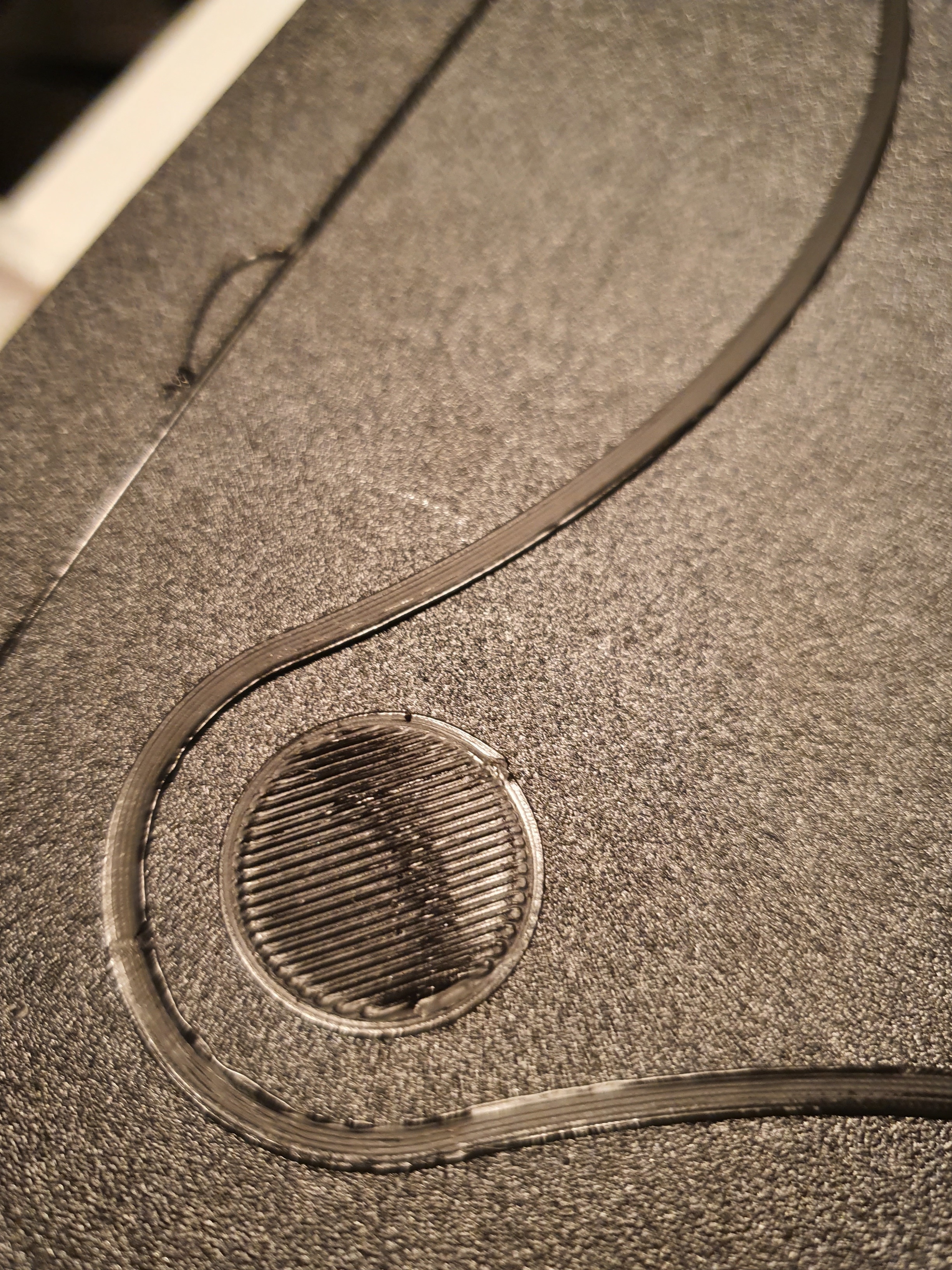

Ik zag dat de plastic extruder bij retractions de hendel best wel bewoog. Dus heb een mk8 metalen extruder erop gezet, gecalibreerd en gelijk de 'hotend fix' erop gezet. Kreeg geen model meer fatsoenlijk geprint, dus die hotend fix er snel uit gehaald.
Ik heb wat last van niet zo mooie layers, voelt wat ruw aan. Zo zien ze er nu uit, valt dit onder over extrusion? Of zou dit meer verkeerde temperatuur zijn? (is 123-3d huismerk pla - jupiter, advies temp 195-215, geprint op 205).
Je ziet bij de eerste foto ook wat 'scarring' omdat de nozzle er met travel door heen is gecrossed.
1st layer 1
Afbeeldingslocatie: https://tweakers.net/ext/f/J3J3N1cbllw9w7029i6u13GP/medium.jpg
Eerste officiele upgrades zijn overigens onderweg, SKR 1.4 met 2209 drivers en andere bed springs. Dan kan ik ten minste in de avond uren prutsen en printen zonder lawaai.
[ Voor 4% gewijzigd door xAndyx op 01-01-2020 21:04 ]
  • JBS
JBS
xAndyx schreef op woensdag 1 januari 2020 @ 21:03:
[Afbeelding: 1st layer 1]
Lijkt er (ook?) op dat je nozzle te dicht op 't bed zit, zie voor een illustratie https://m.all3dp.com/2/3d...s-how-to-make-it-perfect/
  • BlueFlame
  • Laatst online: 06:58
JBS schreef op woensdag 1 januari 2020 @ 16:29:
[Afbeelding: Ender 3 Pro lijntjes]
(klikbaar)
[Afbeelding: Ender 3 Pro ribbels]
(klikbaar)
Ik heb toevallig van de week ook een nieuw magnetisch matje geplaatst.
Mindere plak kracht viel mij ook gelijk op alsmede het beter hechten van prints. Deze twee puntjes herken ik dus. Verminderde plak kracht heeft bij mijn prints nog niet tot problemen geleid dus ik vind het wel best. De oude had ook meer kans op bobbels juist door de enorme plak kracht (mijn ervaring iig).
Calibratie moet je net zolang herhalen totdat er daadwerkelijk precies 10cm fillament uit komt. Niet na 1x waarde aanpassen van uit gaan dat het goed is ;)
Maar, hierna zou je dit volgens mij niet meer hoeven doen zolang er niets fundamenteels wijzigt (zoals o.a. andere firmware, mainboard of stepper motor)

Vandaag een benchy afgedrukt.
0.2 resolutie (doen jullie op fine of ook op standaard?) en verder standaard instellingen.
benchy
Ik moet de seam nog aanpassen (eerder niet bij stilgestaan) en verder ben ik best tevreden.
Stock ender 3 pro met andere veren en kloon abl.
Hij is best netjes denk ik al zit er horizontaal op de cabine wel een 2tal strepen.
Verder suggesties voor instellingen of dergelijke om hem helemaal goed te krijgen?

Wat zeggen de kenners van mijn laatste bevinding rondom nozzle te dicht op 't bed in één deel van het bed, ondanks de BLTouch:
(klikbaar)
Ender 3 Pro ribbels
(klikbaar)
  • Gizz
  • Laatst online: 12:07
Gizz
Dunder-Mifflin, Inc.
@JBS Op de plekken waar het mis gaat, is dat ook precies waar je probe meet, of juist niet?
In het geval van dat laatste kan het zijn dat je bed (zeer) lokaal afwijkingen heeft die je niet kunt meten met je huidige grid. Je kunt je grid fijnmaziger maken door bijvoorbeeld voor 4x4 te gaan als je nu 3x3 doet. Tot en met 15x15 wordt ondersteund, maar dat is vrij extreem en duurt erg lang ;)
Ook bestaat de mogelijkheid om zelf de mesh te fine-tunen. Zelf heb ik daar geen ervaring mee.

Ik heb nu voor het eerst gehad dat mijn eerste laag niet lekker print, ook door een vieze nozzle waardoor er iets los kwam en het een en ander meetrok.
Ik heb dit weggehaald en de print door laten gaan om te kijken en de 2e laag lijkt ook voldoende te hechten en ik denk dat het zo wel lukt als probeersel maar uiteraard niet de bedoeling.
Ik gebruik het magnetische bedje van de ender 3 pro en heb er tot nu toe niets aan hoeven doen (okee, ik print niet heel veel maar toch...)
Ik heb nog een flesje 96% alcohol staan eventueel, kan dat daarop?
Hij i nu bezig een filament sensor te printen voor de oude Zstop en een beugel voor de filament rol voor aan de zijkant en dan ga ik de upgrades plaatsen met een aluminium extruder feeder erbij.
Lekker bezig zo:)
Deze signature is om volstrekt onduidelijke redenen verwijderd. PVOutput
  • kmichael
kmichael
DRuw schreef op zaterdag 4 januari 2020 @ 12:12:
Lekker bezig zo:)
Gewoon een keer afwassen met afwasmiddel onder de kraan.
