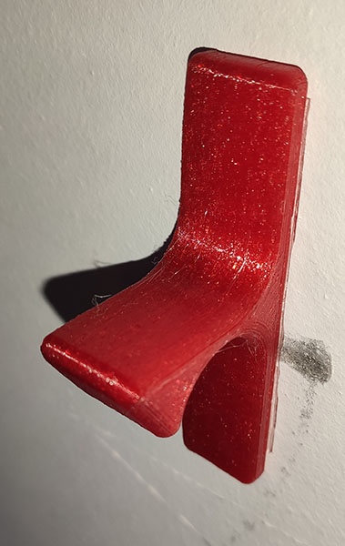

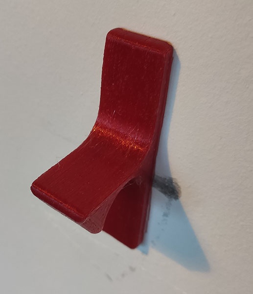

Mooi print in de zin van 60 uur lekker printen. Jou resultaat kan echter nog veel beter hoor.
Tips, suggesties? :)
Heb op 0.2 geprint, op 0.1 was het uiteraard een stuk mooier geworden.

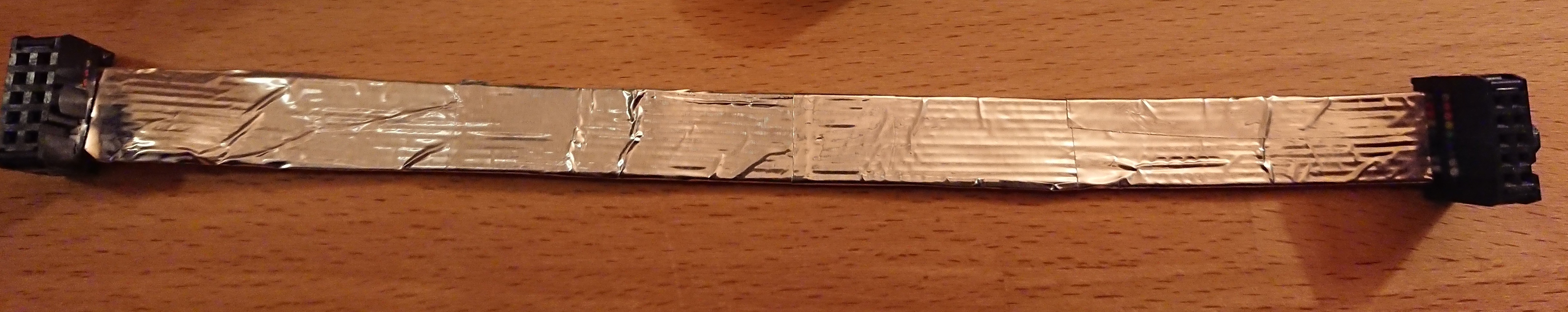

Ik heb een zelfde probleem, en ik heb het opgevuld met paar laagjes aluminium folie. Bij mij zat was het geen kuil, maar de verzakking door van voor naar achter. Dus alu folie om het bed kunnen vouwen, waardoor het niet verschuift. Je zou het bij jou kunnen vastplakken met kapton tape?

De standaard vraag, heb je de kalibraties gedaan? E-step en flow? Er is een optie in cura die heet, adaptieve layers. Die bied soms ook een mooi resultaat, even google op wat het precies inhoud :)

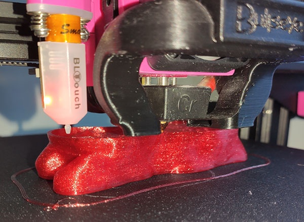

Ik heb mn BL touch geinstalleerd (kloon) en er gaat iets niet helemaal goed...
Als hij aan gaat schiet hij een aantal keren in en uit en X en Y gaan bij homen naar het goede punt.
de Z echter klopt geen hol van...
Hij gaat eerst naar het center en gaat daarbij eerst een stukje omhoog.
Vervolgens naar linksvoor en schiet de probe uit en weer in.
Dan gaat hij een stukje omhoog en doet het weer.
Hij gaat dan een stukje naar rechts (mesh maken) en ook daar schiet hij uit, gaat omhoog en doet dit nog een keer.
Stuk voor stuk gaat hij nu het raster af maar hij blijft omhoog gaan.
Als hij dan begint met printen staat hij halverweg de Z as en spuugt spagettie uiteraard.
Ik heb even geen idee waar ik moet beginnen met zoeken want volgens mij zit toch echt het hele draadwerk goed en heb ik ook in de firmware geen gekke dingen veranderd (alleen volgens de uitleg videos...)

Heb je je Z-offset gecalibeerd?

nee want dat wilde ik dus gaan doen, het lijkt er alleen op of de Zas naar boven gaat ipv naar beneden...?
In config.h heb ik volgens het filmpje de #define Zmin_probe_endstop_inverting op true moeten zetten...

Vandaag de SKR mini E3 in mijn Ender 5 geschroefd. Kon geen fatsoenlijke firmware vinden voor deze combi dus voor het eerst zelf een firmware gebakken (marlin 2) door de standaard marlin config voor een Ender 5 te combineren met de SKR mini E3 config van een Ender 3. Werkt als een zonnetje, alleen 1 probleem blijft nog steeds: mijn LCD button geeft nog steeds spook kliks. Ben er wel achter dat hij dat alleen doet met bed verwarmen, dus ergens stoort de bekabeling van de bedverwarming met die van de LCD. Moederbord is in ieder geval uitgesloten want ook stock had ik dit issue. Nouja, blij dat bordje werkt. Kabels maar een rustig een keer nalopen.

phYzar schreef op zaterdag 21 december 2019 @ 19:03:
Oplossing was de kabel afschermen met wat aluminium tape wat ik nog had liggen:
Afbeeldingslocatie: https://tweakers.net/ext/f/CQ6T00aC0yUofW8mKIul7Ynx/full.jpg
Nu werkt hij perfect *O*
Hoe heb je de firmware gecompiled? Ik probeerde het met ms visual code en platform Io maar krijg steeds errors bij het installeren vd dependencies.
"never argue with idiots they drag you down to their level and beat you with experience" dilbert
  • phYzar
  • Laatst online: 11:49
zerok schreef op zondag 22 december 2019 @ 11:56:
Ook met VS code en platform io. VS code had ik al, platform io installeerde zijn eigen dependencies (platform io core)(wel ff reloaden na installatie). Toen via github de code van marlin 2 bugfix en van skr mini E3 v1.2 binnen gehaald. Het marlin project geopend in VS code via platform io. De standaard marlin ender 5 config in de marlin map gekopieerd (in marlin zit submap met example configs voor veel printers). Daarna de door bigtreetech beschreven wijzigingen gedaan in de platformio.ini file (beschreven in de readme van de v1.2 firmware op github). Toen met een file compare programma de example config van de Ender 5 vergeleken met de SKR mini E3 config van de Ender 3 en de SKR specifieke settings overgenomen. Toen gecompileerd en het werkte. Onderweg 2 compiler errors gehad: serial port onbekend (niet goed overgenomen van skr config) en board onbekend (vergeten juiste in te stellen in zowel project als config).

Vandaag voor het eerst TPU (95A) geprint. Ging prima en de print ziet er goed uit.
Alleen hoorde ik wel geknetter tijdens het printen, alsof er kleine luchtbelletjes klappen. Mijn eerste ingeving was vochtig filament (en dat je water hoort dat verdampt en ontsnapt), maar de rol TPU heb ik letterlijk 5 minuten voor het printen uit de gesealde verpakking (met daarin silicagelzakjes) gehaald. Vocht zou je dan niet verwachten, maar een andere oorzaak weet ik ook niet.

Op basis van @Gizz zijn post zie ik dat er een lighting deal is op het Geeetech TPU filament. Maakt het dus interessant om eens een rolletje te bestellen. Alleen vind ik de kleuren, op de foto op rol, nogal tegen vallen. Ziet er erg glanzend uit. Klopt dat/heeft iemand misschien een fotootje van een afgeronde print hoe het er dan uit ziet?
  • Gizz
  • Laatst online: 12:07
Gizz
Dunder-Mifflin, Inc.
@RobertMe Ik heb een print klaar en die zit vast aan de muur. Maar dat weerhoudt me er natuurlijk niet van om wat foto's te maken. Zelf vind ik het behoorlijk glimmen, dat komt ook doordat je bij mij hele fijne belletjes ziet en het materiaal semi-doorzichtig is.
Afbeeldingslocatie: https://tweakers.net/ext/f/VUFE5CUlymCojzrDuLGIehRa/full.jpg
Afbeeldingslocatie: https://tweakers.net/ext/f/RJkqEHY7AfWwh2owp3ZX6VWm/full.jpg
En de print die nu bezig is, ook zowel met als zonder flits:
Afbeeldingslocatie: https://tweakers.net/ext/f/K3FNW7K4ovodIFU6NNH9RXO4/full.jpg
Afbeeldingslocatie: https://tweakers.net/ext/f/yfVm2Vnx5s3ZTjvi0vvNJQZi/full.jpg

Gizz schreef op dinsdag 24 december 2019 @ 15:30:
Dat is dus exact wat ik er ook van vindt op de foto's van de rol. Ziet er erg glimmend uit. Bummer. Dan maar voor een rolletje zwart gaan, daarbij zal dat lijkt mij minder het geval zijn.
