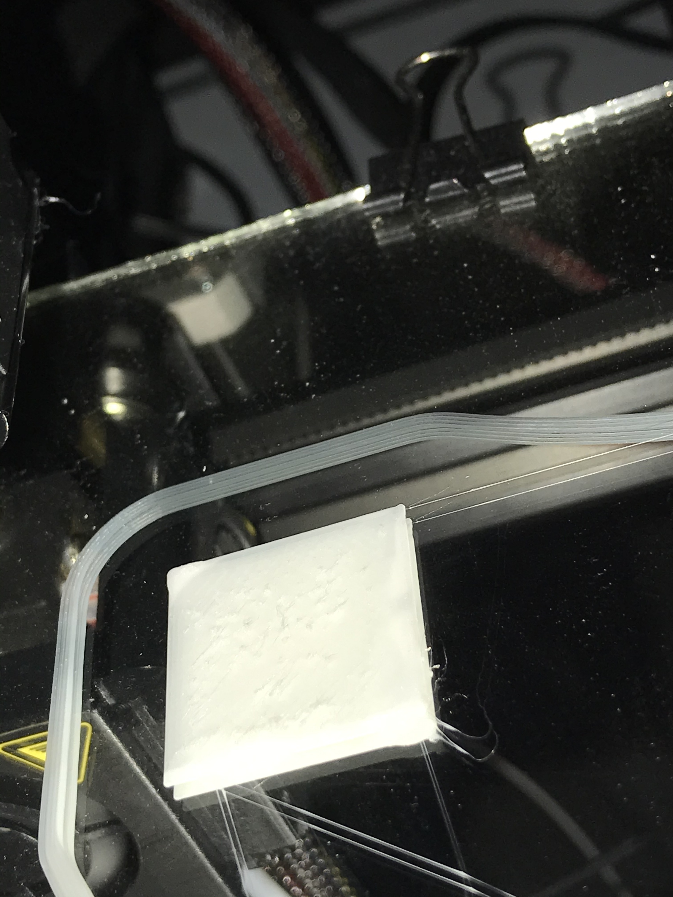

HAARLAK GEZOCHT!
De action heeft die paarse bussen helaas niet meer. Ik heb 2 andere bussen mee genomen, en die werken voor geen meter. Een klein plat object komt na een layer of 10 al los.
Welke haarlakken (liefst bij de lokale drogist verkrijgbaar) weken ook goed?
Edit: voor de duidelijkheid, ik print PETG en PLA op glas (CR10)
Als het loslaat bij PLA en ook PETG dan is je bed niet goed level of je moet je Z Offset controleren en met alcohol (of heet water met een kleine beetje afwasmiddel en goed naspoelen) je glasplaat goed ontvetten.
Print op een spiegel en kleine objecten zitten ook muurvast. Moet echt wachten tot het wat is afgekoeld.
Anders zou je als je dit echt wil gebruiken ook prittstift of schilderstape kunnen proberen.

SuperKris schreef op zaterdag 14 december 2019 @ 13:52:
HAARLAK GEZOCHT!
Ik ben nog een beginner, maar haarlak, pritstift of welke adhesie hulp dan ook heb ik meteen vanaf het begin gemeden, ik print op een schone spiegel tot nu toe alleen pla+ van esun en mits het bed goed gelevelt is en de nozzle niet vernaggelt is gaat het iedere keer perfect.
Eens tussen de zoveel prints maak ik schoon met 99,9% alcohol, over het algemeen veeg ik de spiegel schoon met een microvezeldoek welke uit de kookwas komt, werkt echt perfect tot nu toe. Met petg heb ik nog geen ervaring dus geen idee of het dan ook van toepassing is.

  • SuperKris
  • Laatst online: 11-11 16:05
MikeOO schreef op zaterdag 14 december 2019 @ 15:56:
Thanks voor de tips. Ik print echter al een jaar of 2-3 en weet echt wel wanneer het bed niet goed geleveld is. De prints gaan perfect, maar laten gewoon heel snel los.De glasplaat is ook absoluut perfect schoon (ik gebruik altijd spiritus)
Schilderstape vind ik zelf met afstand de slechtste oplossing, en pritt ben ik ook geen fan van. Het gaat mij er puur om dat de haarlak die ik altijd heb gebruikt echt perfect werkte, maar helaas niet meer verkrijgbaar lijkt.

  • SuperKris
kmichael schreef op zondag 15 december 2019 @ 13:43:
Spiritus laat een waas achter, probeer eens afwasmiddel.
Ik doe dit al 2-3 jaar dus, en altijd met perfect hechting. Spiritus werkt erg goed voor mij en in dit deel van het schoonmaak proces is niets veranderd. Het enige dat wel veranderd is, is de haarlak.
Ik waardeer al tips maar weet inmiddels redelijk goed wat ik doe. Mijn probleem is alleen dat de haarlak die ik altijd gebruikte niet meer verkrijgbaar lijkt te zijn. Vandaar dus de oproep of iemand een ander merk/type kan adviseren.

  • BaZnGaNL
  • Laatst online: 23-11 18:58
Goedenavond,
Deze vraag is ongetwijfeld al langs geweest, echter weet ik zo niet hoe ik moet zoeken..
Hoe kan ik dit oplossen:
Afbeeldingslocatie: https://tweakers.net/ext/f/bwflSS2BjFHUp7iCS8Ix8mIv/medium.jpg
Moeilijk te fotograferen, echter hier is het witte vlak niet mooi glad. Je voelt soort van golven.
De 1ste en de 2de laag gaat goed, maar zodra hij bezig gaat met de 3de laag gaat het mis..
Jewel 4 Kids voor leuke haarknipjes voor baby's & kinderen, Chunks en de nieuwste rage van Loom Bands!

  • Mistacal
  • Laatst online: 18-11 09:43
BaZnGaNL schreef op maandag 16 december 2019 @ 20:17:
Goedenavond,
Zie antwoorden hierboven. Je eerste 2 lagen gebruiken een ietsje andere setting om hechting te verbeteren.
Heb je de e-steps gekalibreerd en de flow?
__/`\__/`\__

  • BaZnGaNL
@Mistacal ,
Heb alleen deze uitgevoerd: https://mattshub.com/blog/2017/04/19/extruder-calibration
Hierin heeft hij nu precies 10mm dit was 20mm(+)
Vervolgens een leveltest uitgevoerd.

Helaas... wel met een 2mm lead lead screw. ;) Met microstepping disabled (om dat ook uit te sluiten als oorzaak) is 1 full step 0.01 mm
Maar, andere layerheights maakt ook niet uit.
Vanavond mat aardig wat moeite mijn glazen bed van mijn magnetische sticker af weten te wrikken en het nog eens geprobeerd met het originele matje. Resultaat is het zelfde
https://imgur.com/a/2ClOvGS
Van het weekend maar eens het hele bed demonteren maar ik heb niet het idee dat dat het is.
Gevoelsmatig zou ik zeggen dat het iets in de z- as is. Ik zou gewoon niet meer weten wat ik daar nog kan proberen. Tweede gevoel is de extruder. BMG clone en metalen versie van de originele geprobeerd, Bowden en direct drive. Van het weekend de nozzle nog vervangen door een trianglelab ruby nozzle die ik al een tijdje had liggen. Maakt ook niet uit. Feeder tube toegevoegd, maakt niet uit.
Cura gedeinstalleerd, alle folders verwijderd en een clean install gedaan. Geen verschil
Ik weet het niet meer.

Soepstengel schreef op donderdag 19 december 2019 @ 10:13:
Ben al twee weken mooie printjes aan het maken. Deze week twee "orders" binnen gekregen waarvan eentje er morgen af moet zijn, en je raad het al; printjes mislukken allemaal... Prints blijven niet goed meer plakken op het bed :( Hele printer nagelopen, zelfs de Z-as nog gekalibreerd want die stond scheef zag ik na het opmeten, nog steeds hetzelfde probleem. Bed opnieuw geleveld op de hoeken en toen merkte ik dat de er kuil zat in het midden van m'n magnetische bed. Geprobeerd te kalibreren maar het is zo'n diepe kuil geworden dat er niet tegenop te kalibreren valt. Bovendien loopt die aan de bovenkant ook niet lekker, daar lijkt die weer bol te staan!
Vanavond maar even de glasplaat van mijn buurman lenen, hopen dat het dan wel lukt. Gelijk ook zelf maar even een glasplaat besteld (wie weet hoe lang mijn ali express order nog gaat duren) en auto bed leveling. Wat een drama... x)
Ik heb een zelfde probleem, en ik heb het opgevuld met paar laagjes aluminium folie. Bij mij zat was het geen kuil, maar de verzakking door van voor naar achter. Dus alu folie om het bed kunnen vouwen, waardoor het niet verschuift. Je zou het bij jou kunnen vastplakken met kapton tape?
