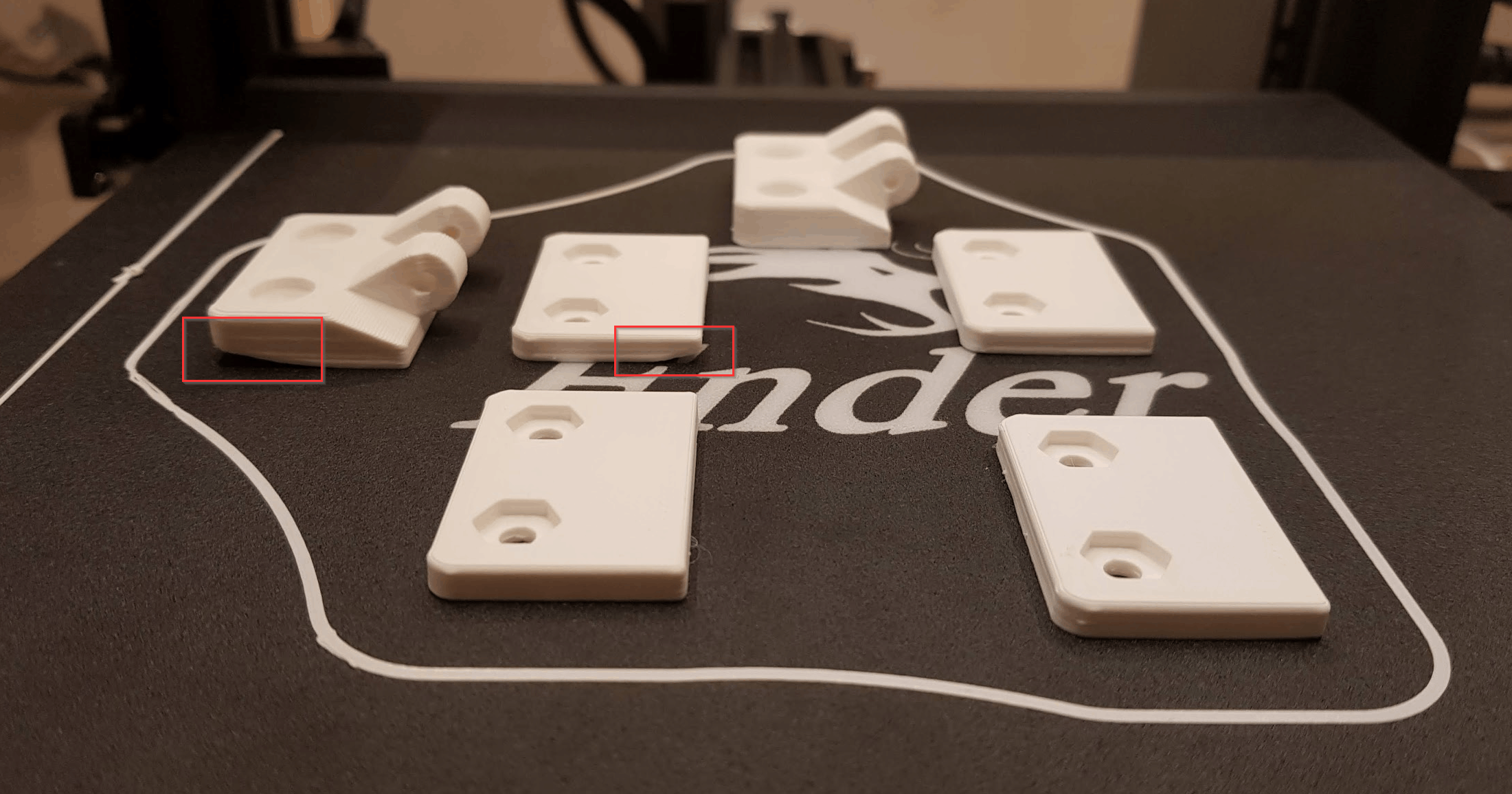

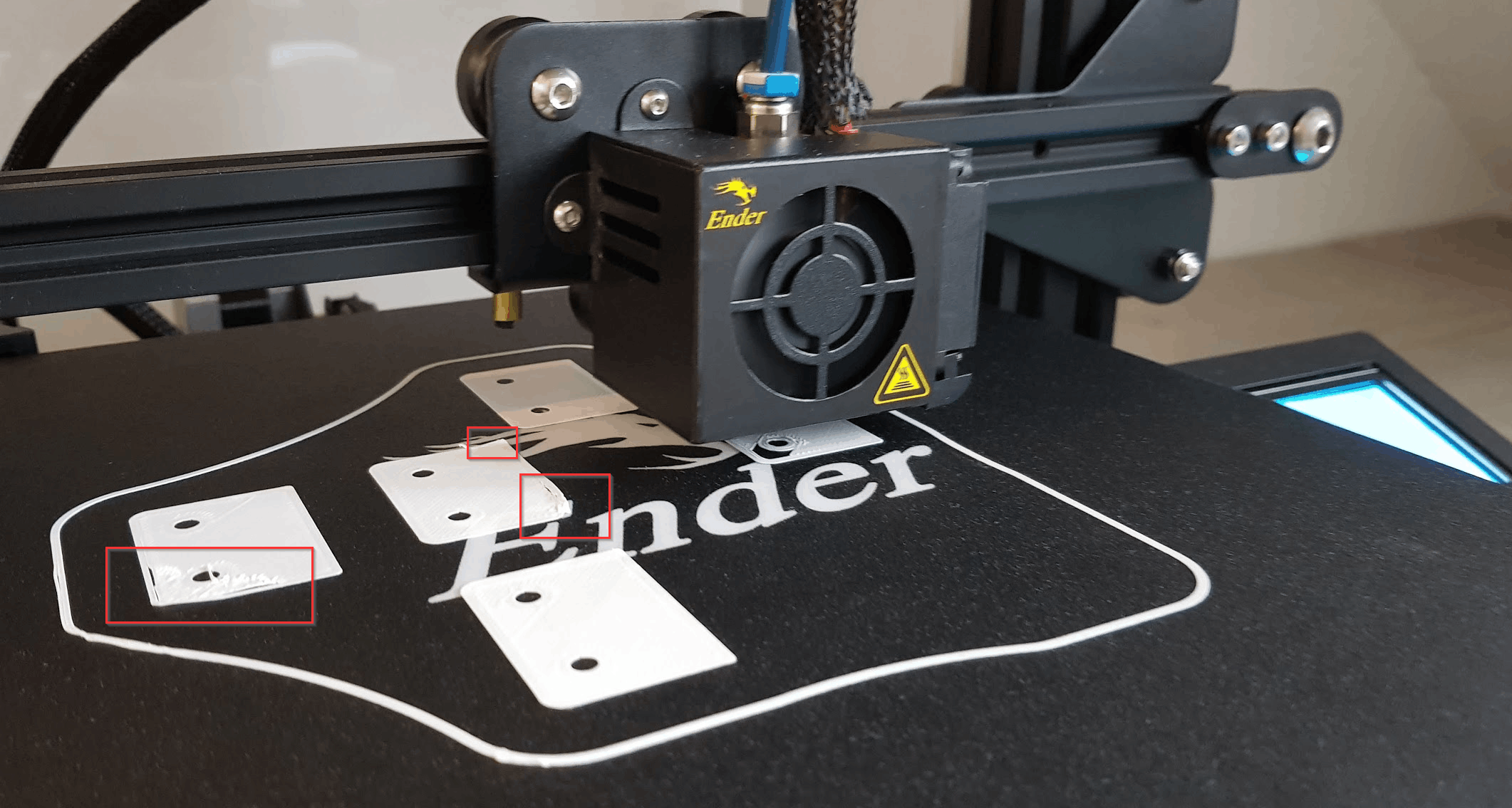

Ik probeer wat decoratie te printen zoals deze of deze maar die mislukken steeds. De eerste laag blijft absoluut niet liggen. Volgens mij komt het doordat door de details het veel korte lijntjes en zo zijn die (daardoor?) niet goed blijven plakken en uiteindelijk wordt het een grote rotzooi waarbij steeds draadjes (/stringing) aan de nozzle blijft hangen en uiteindelijk laat dan meer en meer los en wordt meegesleept. Daarnaast ontstaan er ook wat bolletjes meer zoals garen. Maar dat komt misschien ook door de kleine details waarbij die veel beweegt op nog geen vierkante centimeter. Als dan maar een beetje niet goed blijft zitten draait die natuurlijk alles in elkaar.
Details:
Printer: Ender 5
Filament: Geeetech PLA (zwart)
Hot end: 190°
Bed: 60°
Printgrote: 10cm hoog/Y van 10cm, X dus iets kleiner en dikte/Z maar 4mm
Intussen het bed ook al meerdere keren geleveld maar lijkt niet te helpen. Wat ik wel heb gemerkt is dat het hele bed door het midden van de X as wat lager lijkt te zijn en daarom heb ik net ook al een stukje aluminium folie eronder gelegd maar ook dat lijkt niet te helpen.
Iemand dus nog tips om hier wat van te maken? Wat ik zelf nog zit te denken is misschien een lagere snelheid proberen (eerlijk gezegd weet ik ook niet waar die nu op staat, zal standaard van Cura zijn neem ik aan?). En anders zal het wel niet gaan doordat de print te klein is?
  • pwillemske
  • Registratie: November 2014
Ik zou inderdaad beginnen met de snelheid omlaag zetten voor zeker de eerste laag, ik zet hem als ik veel details moet printen rond de 15-25mm/s. En uiteraard het bed goed schoonmaken (print je op glas of op het magnetische vel?)
Lord-The-Gamer (L-T-G)
  • RobertMe
  • Laatst online: 10:18
pwillemske schreef op woensdag 4 december 2019 @ 18:43:
Op het standaard magnetische bed. Ga ik die inderdaad ook nog eens schoonmaken met wat alcohol en keukenrol.
De snelheid aanpassen "per laag" kan dat ook in Cura? Heb me niet erin verdiept, maar heb wel het idee dat Cura v.w.b. aanpassingen m.b.t. lagen vrij simpel is / instellingen voor de hele print/alle lagen gelden.
  • pwillemske
RobertMe schreef op woensdag 4 december 2019 @ 18:52:
In Cura kun je in ieder geval de eerste laag snelheid aanpassen ten opzichte van de rest. Dit heet gewoon eerste laag of in het Engels "initial layer" :)

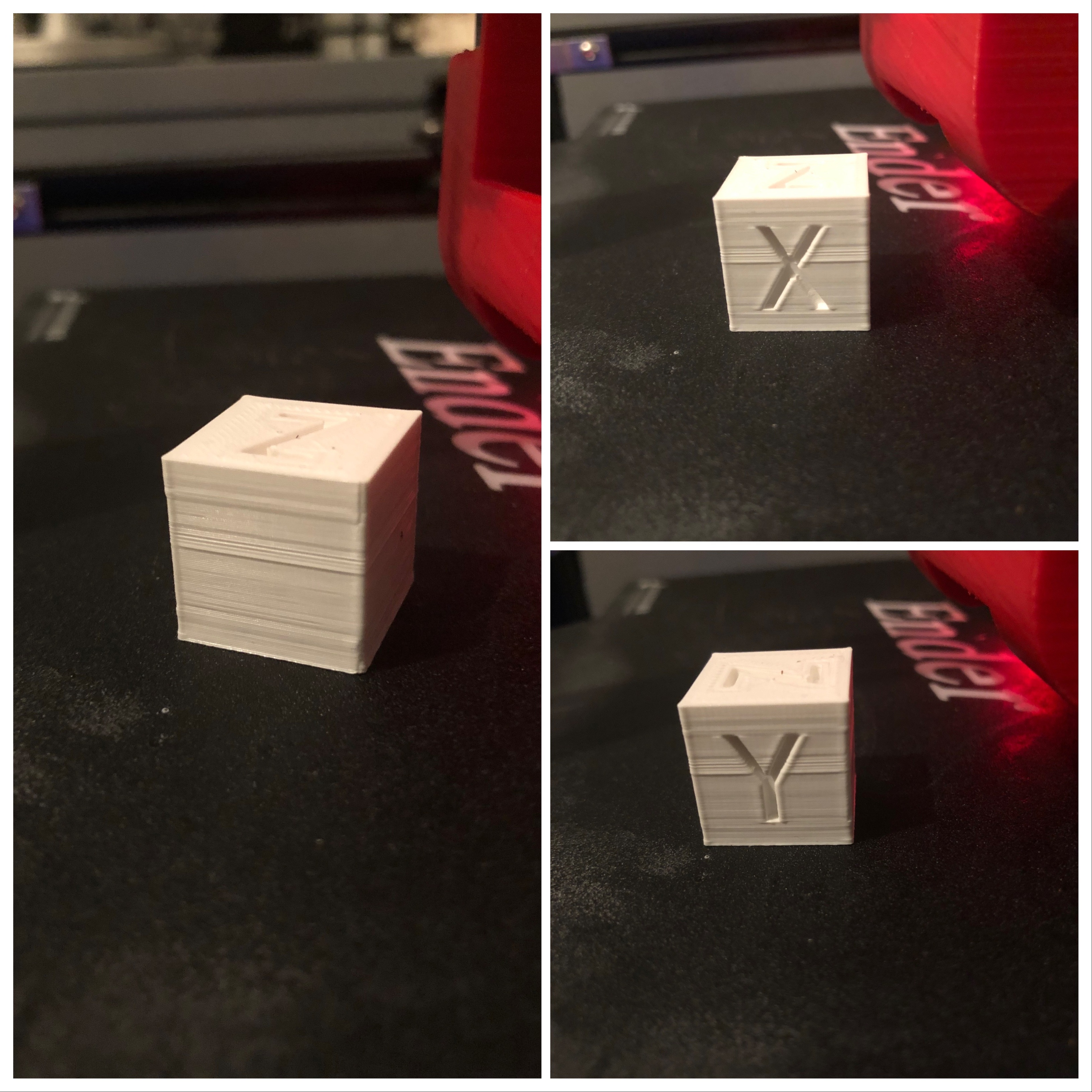

Ik was vandaag bezig met de mattshub extruder calibration, maar loop tegen enkele problemen aan.
Bij 100% flow heb ik 20,05mm a 20,1mm maar de wall thickness is 1,2mm.
Indien ik de flow op 66% zet heb ik een wall thickness van 0.85mm, maar er is dan duidelijk underextrusion op de infill.
Wall count is 2 en de thickness is 0.8mm in cura 4.4
Bij 100% heb ik eigenlijk een perfecte print, maar met verkeerde afmetingen.
Iemand een idee?
  • kmichael
  • Laatst online: 10-11 10:15
kmichael
gauntlet schreef op woensdag 4 december 2019 @ 21:14:
Iemand een idee?
Heb je eerst de Esteps gekalibreerd in de firmware?
Heb je niet toevallig extrusion multiplier te hoog /te laag staan?
  • gauntlet
  • Laatst online: 04-06 21:28
Esteps zijn gekalibreerd, er wordt exact 10cm geëxtrudeerd.
Flow rate ben ik mee aan het spelen. En indien ik deze verlaag (naar 66%), is mijn wall thickness goed, maar is de infill underextruded.
Het is wel vreemd dat bij 100% flowrate de wall thickness exact 1.2mm is.
2 lines, 0,8mm in cura ingegeven

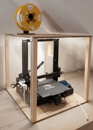

  • JBS
JBS
Met als doelstelling een behuizing te maken die wat minder 'lomp' is dan die op basis van LACK, heb ik 27mm balkjes en MDF gebruikt. Het plexiglas voor de deurtjes ligt klaar, net als de daarvoor geprinte scharnieren, die moeten nog gemonteerd worden. Later mogelijk nog de PSU verplaatsen naar buiten z'n huisje.
Ender 3 Pro behuizing
[Afbeelding: Ender 3 Pro behuizing]
Ziet er goed uit!
Zelf zit ik na te denken om het met gelast staal te doen (heb toegang tot rest staal en mijn vader heeft een MIG-MAG las appartaat thuis.
Zal ook wel een keer wat posten als ik daar ooit aan begin en het afmaak.

JBS schreef op donderdag 5 december 2019 @ 16:15:
Mooi dat, ik heb nu ook een LACK behuizing maar denk er toch sterk aan om zoiets te maken, het oogt nogal lomp en het is eigenlijk ook lomp.
Knap werkje . Heb je veel ruimte binnen in? als je m eruit wilt halen of filament in je extruder wilt duwen ?
[ Voor 12% gewijzigd door Solid Seal op 05-12-2019 22:39 ]
www.dronepilotennederland.nl
  • JBS
JBS
@Solid Seal
Qua diepte is ie gelijk aan een LACK, in de breedte is ie een stukje smaller, hoogte ook beperkter. Filament plaatsen gaat prima. Printer zelf erin/eruit ook, maar door de beperkte breedte gaat dat maar net. Hoeft gelukkig normaal gesproken ook niet.
[ Voor 27% gewijzigd door JBS op 05-12-2019 22:45 ]

  • S1W
  • Laatst online: 07:21
S1W
Ik probeer al een tijdje van de horizontale banden af te komen, zie foto. Ik heb alle aandrijf banden gespannen en de z-as gesmeerd en afgesteld. Slicer is cura 4.3, en de print is standaard 0.2 layer. De horizontale banden herhalen zich op hogere prints op precies dezelfde plek. Heel irritant, iemand nog tips?
Z-banding
  • r_255
  • Laatst online: 23-11 16:01
r_255
@S1W
Voel je ook niets als je met de hand je z-as omhoog draait, een tik of wat ?
Ik vind het wel vreemd wat ik zie, als een lijntje iets shift verwacht je dat aan de andere kant ook. Maar dit lijkt of je extruder in eens meer gas geeft. Bedoel dus dat als het aan een kant te veel naar links verschuift verwacht je dat aan de andere kant ook. Maar dit lijkt wel rond om dikker te zijn ?
Ook op de li foto is het net of ik een soort dubbele hoek zie boven aan, alsof het een stukje uitsteekt tot vlak voor de hoek, dan valt het terug.
Te strak afstellen van je wielen ?
Extruder calibratie gedaan ?
Klopt de hoogte van je kubus ? ( niet dat je z as een laagje blijft hangen hier waardoor je 2 lagen in 1 krijgt )
Ik snap computers, het is alleen jammer dat ze mij niet helemaal begrijpen.
  • raymondw
  • Laatst online: 10:04
Door die dubbele hoek zie ik dit niet als een afstelling probleem
Zou eerder zeggen software of PCB
Ik wil wel een GCO voor je maken zodat je software kunt uitsluiten.
/edit
al in CURA naar je layers gekeken in de preview?
[ Voor 14% gewijzigd door raymondw op 07-12-2019 12:13 ]

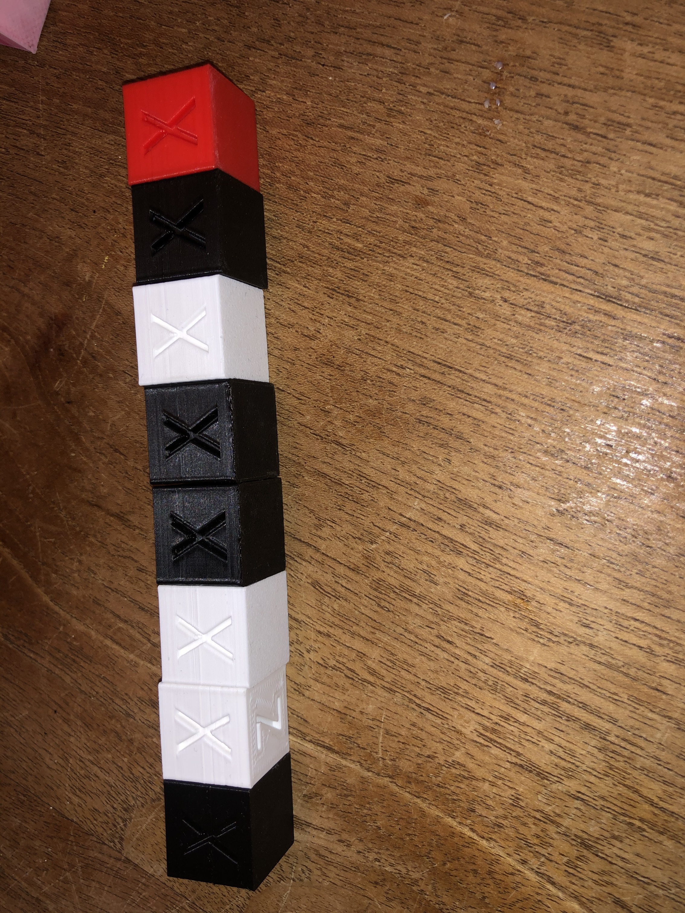

  • S1W
S1W
r_255 schreef op zaterdag 7 december 2019 @ 10:06:
@S1W
Goede vragen:
Geen tik of obstructie te voelen.
Dat zou kunnen, hoe stel je de wielen bij? De rubber snaren staan al wel op spanning.
Ja, ik heb de standaard aluminium extruder ingeruild voor een bondtech extruder. Die doet het prima.
Nog wat test cubes:

  • r_255
r_255
@S1W
YouTube: Section 7.3 Y Axis Eccentric Nut Adjustment featuring the Ender 3
Die dingen zitten op iedere as en bepalen hoe strak de wielen tegen je v-profiel lopen.
[ Voor 3% gewijzigd door r_255 op 07-12-2019 13:11 ]
  • JBS
JBS
Ik wil hier graag even een aanname toetsen:
Ik veronderstel dat het omhoog trekken van de hieronder gemarkeerde delen wordt veroorzaakt door een niet-vlak bed. Is dat vermoeden juist?
De onderdelen zonder markering zijn in z'n totaliteit prima gelukt met een goede hechting en niet omhoog trekkende hoeken.
Ender 3 Pro bed level
(Klikbaar voor vergroting)
Door de meetpunten van een BL Touch slim te kiezen, is deze afwijking daarmee wel te compenseren vermoed ik?
[ Voor 9% gewijzigd door JBS op 07-12-2019 19:13 ]

@JBS
Meestal komt dat door warping, en simpel gezegd heb je dan het probleem dat je lagen niet gelijkmatig verwarmd/gekoeld worden dan gaat de ene laag meer krimpen dan de lagen daar onder met als gevolg krom trekken.
Zelf heb ik dit bijvoorbeeld als ik het raam open zet met wat koudere dagen.

  • JBS
JBS
@r_255 Dank voor je toelichting. In mijn geval print ik 6 onderdelen tegelijk. Twee daarvan vertonen dit issue, de andere niet, zie ook mijn toegevoegde foto met arcering van de twee probleemgevallen. Ik vermoed daarom een oneven bed waarbij het midden en de linkerkant wat lager zijn dan de rest.
Wanneer 't warping zou zijn, zou ik 't niet op maar 2 van de zes onderdelen van dezelfde print verwachten?
  • r_255
r_255
@JBS
Je bed is niet geheel verwarmt en wellicht zitten die punten net even te ver van het element in je bed.
Wellicht hecht het daar niet zo goed en mis je daarom ook een stukje warmte ?
Maar wat je ziet is een warmte probleem en het niet gelijkmatig koelen van de lagen met krom trekken als gevolg.
[ Voor 6% gewijzigd door r_255 op 07-12-2019 19:37 ]

  • Gizz
  • Laatst online: 09:27
Gizz
Dunder-Mifflin, Inc.
@JBS : dit kun je (soms deels) voorkomen door met een brim te printen. Dit soort kleine dunne onderdelen hebben hier wat sneller last van. En bij het ene filament zul je er meer last van hebben dan bij een ander filament, zelfs als het beide PLA is.
Dat niet alle onderdelen dit probleem vertonen kan te maken hebben met een ongelijk bed, temperatuurverschillen, luchtstromingen, vorm van het onderdeel. En zelfs in de ideale omstandigheden met een perfect geleveld bed zal je nog steeds verschillen zien. Je bed plakt nooit overal 100% even goed. Op sommige stukjes zit misschien net een iets vettere vingerafdruk, of is iets blijven plakken van de vorige print, of je magneetmatje is ergens beschadigd, of je haarlak/pritstift/tape zit niet overal even dik op je glasplaat. Enzovoorts :P
Maar een brim gebruiken i.p.v. een skirt zoals je nu hebt gedaan kan veel schelen.
[ Voor 5% gewijzigd door Gizz op 07-12-2019 19:46 ]
  • Jampot007
  • Laatst online: 23-11 21:54
Gizz schreef op zaterdag 7 december 2019 @ 19:44:
Ik zie niet in hoe de dikte van het onderdeel van invloed is. Als er goed gekoeld word is dat 10 lagen daarboven ook nog wel zo.
Warping kan je op een paar manieren oplossen:
- Betere bed adhesion, prittstift is mijn favoriet.
- Filament drogen, met droog filament heb je een stuk minder snel last van warping.
- spelen met temperaturen en fan speeds.
V&A: 3D Print Service + \\ Industrieel Product Ontwerpen
  • JBS
JBS
@r_255 @Gizz @Jampot007 Ter aanvulling: Op de plekken waar de hoeken omhoog kwamen, is de eerste laag al niet fraai/een rommeltje.
Ender 3 Pro eerste laag
Klikbaar
[ Voor 3% gewijzigd door JBS op 07-12-2019 22:17 ]
  • r_255
r_255
@JBS
Dat is hij bij het gat onder je print kop overigens ook niet, en dat zie je ook in je 1e plaatje heel licht terug. Maar waarschijnlijk niet genoeg om heel erg krom te trekken, maar je ziet wel dat hij bij het oog ook iets van het bed wijkt. Als je 1e layer niet goed vast zit zullen de layers daar boven op de boel alleen maar nog krommer trekken is mijn ervaring. Om op je initiële vraag terug te komen, een bltouch zal dat wel verminderen ivm met de compensatie ( dat is als je bed daar niet level is ) Maar als je slechte hechting door bijv aanslag komt of iets anders, dan helpt dat natuurlijk niets.
