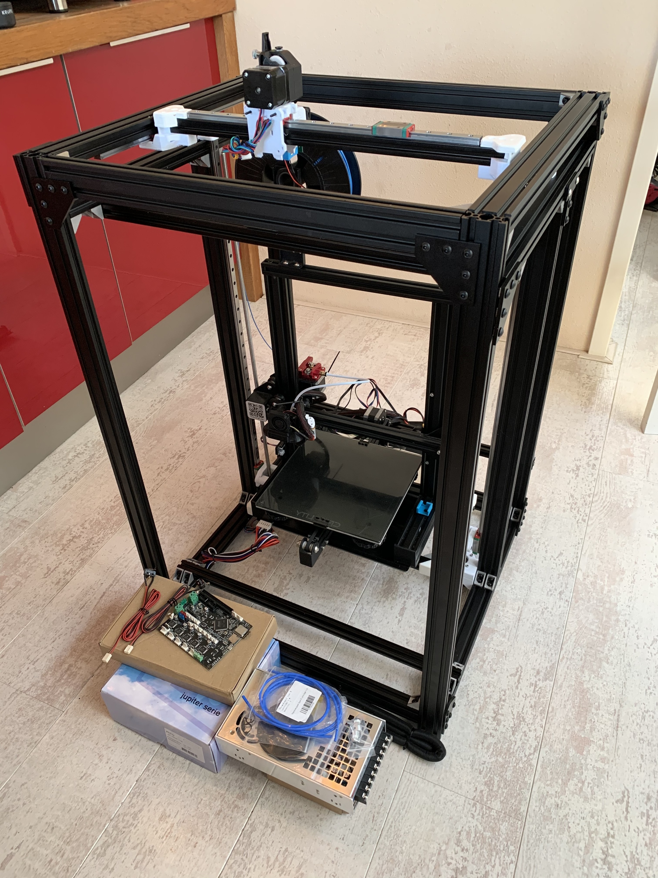

zesty nimble, direct drive, maar je motor als bowden. Je motor zit dus op een vaste locatie met een flexibele as stuur je de extruder op je printkop aan.
Weekje of twee geleden besteld :) Nou maar afwachten wanneer die komt net zoals de precision piezo z-probe https://www.precisionpiez...precision-piezo-orion-pcb

Leuk ! ben erg benieuwd, ik heb op mn nwe printer led ir probing. Ben erg benieuwd naar je ervaringen met de nimble, als hij binnen is dan !
https://duet3d.dozuki.com/Wiki/IR_Probe

Ik kon het even niet laten >:) Ja er staat een ender3 op mn nieuwe printer.
Afbeeldingslocatie: https://tweakers.net/ext/f/hTtVkdD1ggI2pvORJg7MTXZV/thumb.jpg

Ender 5 on steroids ... }) Nee, dit is een BLV MGN 80cm hoog en allemaal op rails. 32 x 32 x 66,5 print formaat. Dit is een impressie van hoe het moet gaan worden:
YouTube: BLV Cube 3D Printer dynamic acceleration testing
PS : alleen begin en einde even kijken... dan heb je een idee van snelheid en kwaliteit.
