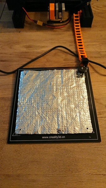

Dit weekend zat er een plak isolatiemateriaal voor het printbed in m'n brievenbus. Heeft er bijna 2 maanden over gedaan dus was het alweer vergeten. Niet supernuttig maar ergens in m'n Ali-koorts aangeklikt :P
Vandaag eens bevestigd en een andere Ali-aankoop uitgetest:
Afbeeldingslocatie: https://tweakers.net/ext/f/fa3soEqevNl54dccMduQVcjL/full.jpg
Afbeeldingslocatie: https://tweakers.net/ext/f/Sl1xoHFqUx4byQIBtYGRte7A/full.jpg
Ingestelde temperatuur 50 graden. Haalt ongeveer de 48,5 a 49 (met antiaanbaklaag). Warmt sneller op, temperatuurverdeling was vooraf al redelijk gelijkmatig en blijft redelijk gelijkmatig. De koude plek is de fan van de hotend die toch een verkoelend effect heeft (niet de partscooling, maar de hotend cooler, bevestigd in bullseye). Scheelt ongeveer graad of 5 op die plek.

Ik heb inmiddels erg veel problemen met een soort "bubbels" op de eerste layer, waar kan dit door komen?
Print settings:
Extruder: 215
Bed: 60
Print speed: 60mm/s
Layer height: 0.2
Filament is devil design PLA 1.75mm
3D-Probleem
Wat ik al heb geprobeerd
- bed opnieuw levelen
- temp / cooling aanpassen
3x proberen dan meten... toch?

Gebruik dezelfde PLA op 200 graden, en als ik de foto bekijk zou ik zeggen dat je te dicht op het bed zit. En heb je je extruder al afgesteld?
Dion,
Het lijkt erop dat de filamentdoorvoer niet constant is (underextruding).
Check bij het getand wieltje of daar alles op de goede hoogte staat, er voldoende veerspanning is e.d. Regelmatig komt een breukje voor in de veerarm. Dat wat je inknijpt om filament in te voeren.

Ik heb nu sinds begin december een Ender 3 printer inmiddels al bijna 2 kg pla opgeprint.
Nu wilde ik de printer uitbreiden met een bltouh (clone besteld op AliExpress)
Alles aangesloten sensor werkt.
Alleen als ik nu ga printen dan krast de nozzle over her bed.
Ik heb al vanalles geprobeerd ( met papier bed geleverd zoals op YouTube wordt beschreven).
Maar niets werkt.
Heeft iemand hier ervaring mee?

ik denk dat het simpelste en beste is je bltouch iets verplaatsen richting je bed. ( paar ringen, of via je mount afhankelijk wat je gebruikt )
Je bltouch is je z-eindstop geworden en zo te lezen net te laat. Je kan beter iets te hoog zitten en dan met je menu de kop laten zakken ( z-leveling ) maar hoe je dat doet is ook een beetje afhankelijk van je firmware.

Ik heb de marlin vanilla 1.19.
Verder heb ik de passende ender 3 bltouch houder geplaats.
Ik heb wat foto's gemaakt om het wat duidelijker te maken.
Afbeeldingslocatie: http://nl.tinypic.com/a/fkxzsh/3
