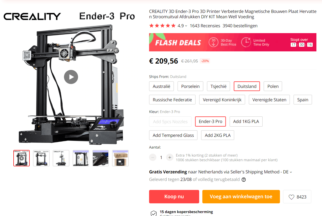

Edit - in de AliExpress shop staan drie modellen van de Ender 3 Pro en ik heb geen idee wat het verschil is. Er zit bij alles wel een dikke korting op de komende dagen dus ik moet snel beslissen.

  • Laatst online: 22:21
ErikT738 schreef op maandag 29 juli 2019 @ 15:20:
Linkje? Als ik zo ff rondkijk is de keuze een kale pro, of al dan niet een glasplaat erbij, en/of X kilo filament, en/of extra nozzles. Glas is erg leuk mits niet krom, en ik heb al 2 officiële creality-glasplaten die krom zijn, dus dat kun je beter besparen. Nozzles loopt niet zo'n vaart dus kan altijd nog. Filament kun je overal krijgen dus dat kun je meebestellen maar is niet perse voordeliger (geen idee van de kwaliteit).

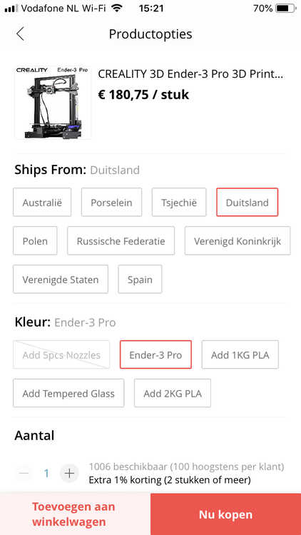

  • ErikT738
  • Laatst online: 17:32
phYzar schreef op maandag 29 juli 2019 @ 17:33:
Ik heb 'm van deze store besteld nu. Ik ben voor de Pro met de meeste reviews gegaan en heb er gelijk 2 rollen filament en kleinere nozzles bij genomen. Of ik een glazen bed nodig heb weet ik nog niet maar dat kan altijd nog.

hoi iedereen, ik ben van plan om de ender 3 pro te kopen, maar ik ben de weg kwijt op aliexpress. Ik ben op de computer en in de app op m'n telefoon met hetzelfde account ingelogd maar er zit een prijsverschil van zo'n 30 euro tussen die op de app en op de computer. Hierdoor zit er in de app nauwelijks prijsverschil (1 euro) tussen de gewone ender 3 en de pro, iemand enig idee hoe dit komt?
Ender 3 pro in app
Ender 3 pro website
Daarnaast heb ik nog een vraag betreft het tempered glass bed, is functioneel een verschil met een speigel van de action of ikea?
alvast ontzettend bedankt.
edit: zojuist de ender 3 pro uit Duitsland besteld :9

De app is over het algemeen goedkoper bij AliExpress. Veel plezier ermee!

Ik zie het patroon .. dus nog maar even over denken of ik hier voor de fun € 200,- (als basis) aan wil uitgeven ....
Op zich lijkt het me wel leuk namelijk ..
smoken schreef op donderdag 8 augustus 2019 @ 13:49:
Duidelijk, dank je voor je snelle reactie!
Fun zal het zeker zijn. Het is alleen de vraag hoeveel tijd je er aan gaat besteden. Je kun het uitbreiden natuurlijk op je gemak doen. Het brandveilig maken is in eerste instantie alleen maar een firmware upgrade en de benodigdheden zijn alleen een computer en een Arduino (of Raspberry Pi) om de upgrade uit te voeren. Daarna zal je printer gewoon het zelfde printen als voorheen, echter met thermal runnaway protectie. Alles wat daarna komt is voor de leut. Je kunt ook al best veel uitbreidingen zelf printen. De print kwaliteit is best wel goed met alles standaard.

Ik ga denk ik maar eens op zoek naar de allerbeste aanbieding ;-)

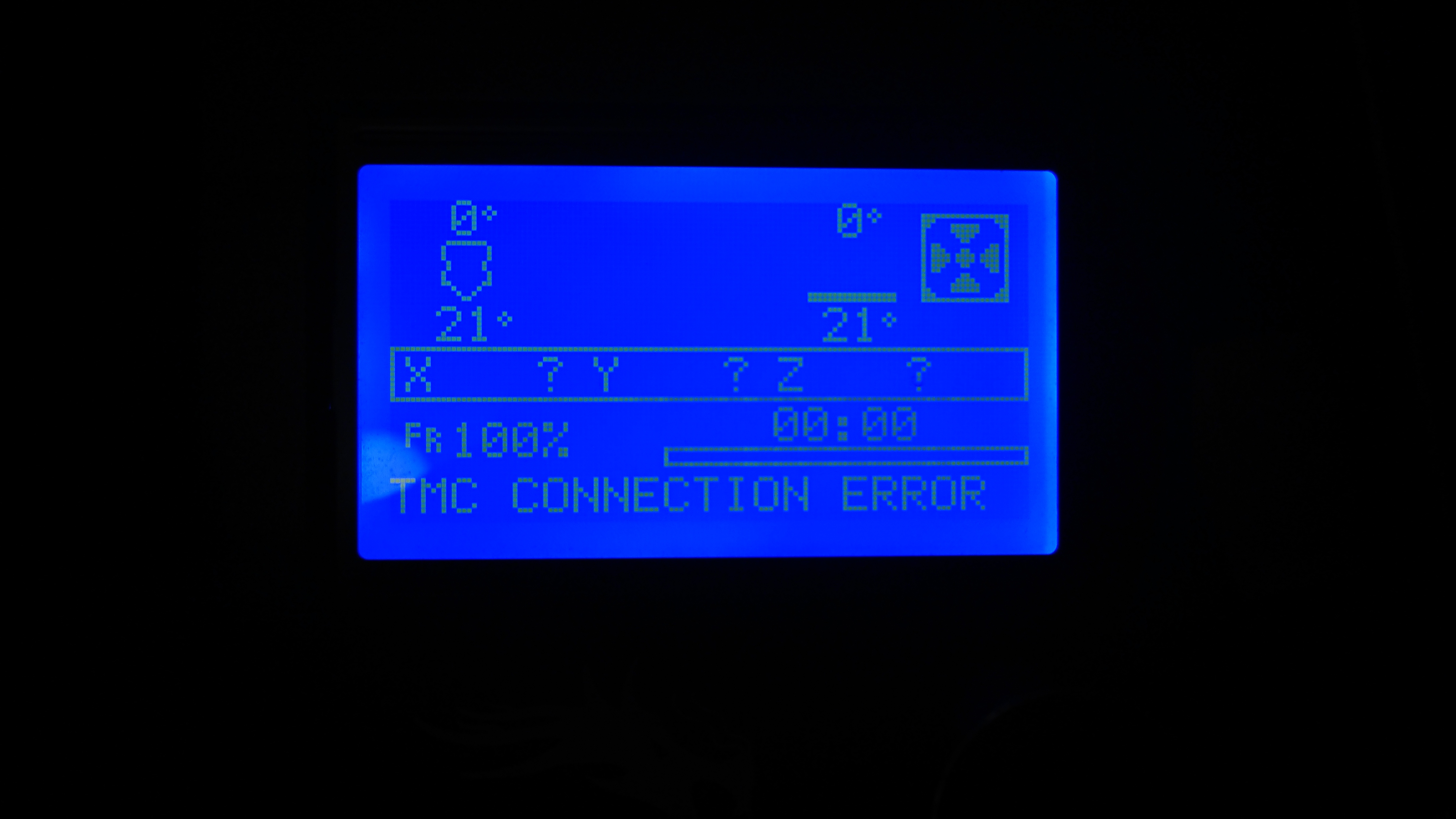

Waarom heb je de DIP gekozen ipv de mini? Verwacht je de stepper drivers te moeten kunnen wisselen? Of gebruik je een andere voor de extruder?
Of @phYzar? Jij jouwe al getest?
Vandaag is dan ook bij mij het sd kaart slot van het standaard bord kapot gegaan. Zal straks eens kijken of ik het nog gefixed krijg. Kan voorlopig wel printen via usb. Octopi is dus ook nog een oplossing.
Een silent bord van Creality is duurder dan de SKR E3 mini, dus lijkt die een beter alternatief, met de voordelen van 32-bit.
edit: Net de cover van de electronics afgehaald. Mijn SD kaart lezer is niet defect. Op een of andere manier was ik erin geslaagd de SD kaart niet in de lezer te steken, maar er boven langs 8)7

Ik ga na er langer over nagedacht te hebben toch ook maar een bestellen...
De Pro is 207€ bij Ali, maar 27€ duurder dan de standaard versie, lijkt me een no brainer...
Weten julie hoelang het ongeveer gaat duren vanuit Duitsland?

Sensai schreef op zaterdag 10 augustus 2019 @ 11:30:
Die van mij was na 3 werkdagen binnen (zat wel een weekend tussen).

Ik ben nog aan het denken. Mag ik vragen waarom je voor een Pro wilt gaan i.p.v. de 3X?
Overigens, de pro kun je voor €178,55 kopen op AliExpress met de coupon bij Creality 3D official Store. Verzending vanuit DE. Als ue de app gebruikt zijn de prijzen anders dan via de website (althans, bij mij).

Grrr, na het ophemelen van het skr mini E3 bordje nu ineens serieus issue: de x as beweegt niet meer en hij geeft op het scherm de melding "tmc connection error". Print was halverwege en wilde toen alleen nog maar naar voor en achter en omhoog, niet opzij meer, dus dat werd een vogelnest van jewelste. Maar nu helpt niks meer, aan/uit, firmware geflashed, stepperkabel opnieuw los/vastgeklikt... ;(
Afbeeldingslocatie: https://tweakers.net/ext/f/b5Hb1i2MxGqlN6UWzmUEBedU/thumb.jpg

@phYzar Dat is balen joh, ik lees inderdaad veel dat er problemen zijn met de E3 mini, en volgens de laatste geruchten is ook de productie gestopt van de TMC2209, omdat de levering te lang duurde had ik de mijne gecanceld en ben voor de SKR V1.3 met de TMC2208 gegaan.
Voordeel van de SKR V1.3 t.o.v. de E3 is dat deze wel alle instellingen opslaat in de eeprom, de E3 mini emuleert dit en saved alles op de SD.
