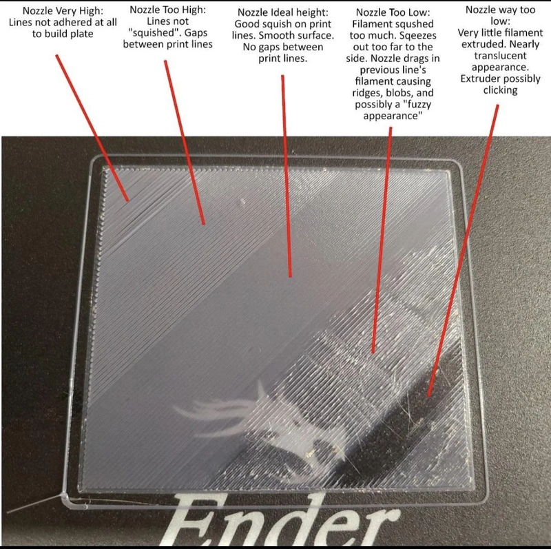

Z-offset is het verschil tussen de gemeten Z=0 en de daadwerkelijke positie van de nozzle.
Met auto bed leveling is dit belangrijk omdat dit de waarde is die je aanpast om de afstand tussen nozzle en bed goed te krijgen.
Wat fundamentals: Met de draaiwielen ben je niet aan het levelen, maar aan het trammen, dit betekend dat je je bed parallel aan de beweging van de nozzle probeert te krijgen. Technisch gezien als je frame scheef is, maak je je bed ook zo scheef.
Met autobedlevel leert de printer hoe krom je bed is zodat de printer daar rekening mee kan houden.
Z-offset gebruik je ook tijdens het printen van de eerste laag om alles perfect te krijgen. Hier is deze visual erg goed voor:
Afbeeldingslocatie: https://tweakers.net/i/rnEqkcq_l702rze3KKBHI3t2uco=/800x/filters:strip_exif()/f/image/eG3cIIhchUySf0SFsZb2Mi2c.webp?f=fotoalbum_large
Met voorzichtig z-offset tunen kan je eerste laag glad en goed dicht tegen elkaar aan geprint worden. Als dit is gelukt blijven de prints ook goed zitten.

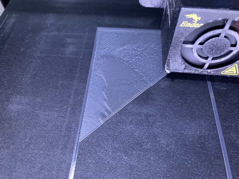

Afbeeldingslocatie: https://tweakers.net/i/o3kVpYljwUwzvrGS-HmqLiJfr5E=/232x232/filters:strip_icc():strip_exif()/f/image/B4jIsTpS7ev7UCEzMS6w2nNL.jpg?f=fotoalbum_tileAfbeeldingslocatie: https://tweakers.net/i/Pr41LsCI-k6Hvey1R2OKE-j9vEY=/232x232/filters:strip_icc():strip_exif()/f/image/Qo5jd1WlknIs36deXE6l1w66.jpg?f=fotoalbum_tileAfbeeldingslocatie: https://tweakers.net/i/b-QmGhDHMQ87OhPUCaATFP6rq2Q=/232x232/filters:strip_icc():strip_exif()/f/image/nXVm3YdbAyH5FrK5OQ3AHBOl.jpg?f=fotoalbum_tile

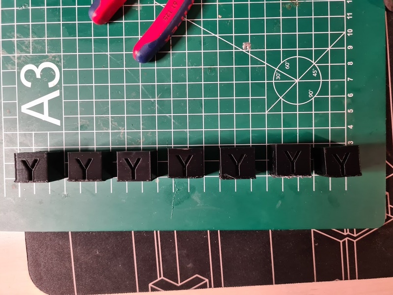

De laatste op de rij:
Afbeeldingslocatie: https://tweakers.net/i/YwjgJtgZ7cTZJplLRFks77zJJoY=/800x/filters:strip_icc():strip_exif()/f/image/cWDyT3UejWIEroZD4x3fwgfd.jpg?f=fotoalbum_large
Afbeeldingslocatie: https://tweakers.net/i/HEk77u3QW9FtYl97O7pWrMuELPw=/800x/filters:strip_icc():strip_exif()/f/image/opxj7Q1CUWMuzR8eYUex0zqg.jpg?f=fotoalbum_large
Update[Video: https://photos.app.goo.gl/4ZRCs8RMvJLci3RD7]

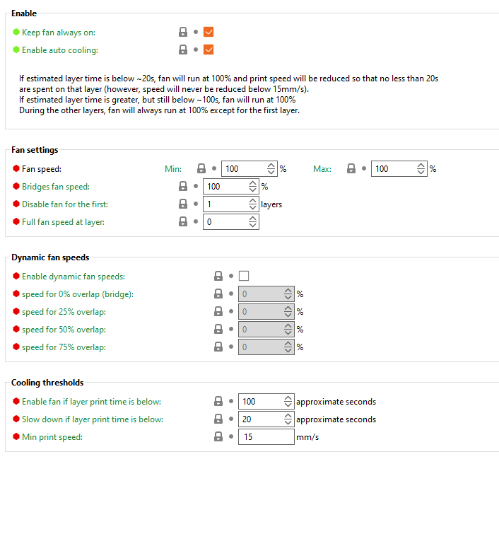

Afbeeldingslocatie: https://tweakers.net/i/r_UF1ZmyksY3h3vN2hUWN1YTve0=/full-fit-in/4000x4000/filters:no_upscale():fill(white):strip_exif()/f/image/bnXlTMC1YQboROaBKrTm8YPb.png?f=user_large

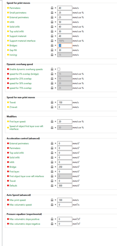

Afbeeldingslocatie: https://tweakers.net/i/T14iSUwV1yLp__llKyaTQCjQcWY=/x800/filters:strip_exif()/f/image/BKhTtAKaoMZQplBr2i2Q11Sa.png?f=fotoalbum_large
Print de hele kubus eens op 30mm/s, kijken wat dat voor effect geeft.

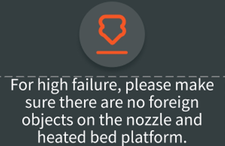

https://store.creality.co...r-3-v3-se-troubleshooting
Afbeeldingslocatie: https://cdn.shoplazza.com/b2b847be683757b29186c832769c7d81.png
Oplossing kijk of de kabels niet los zitten --> alles is vast gelijmt ... zucht
storing met de "bl-touch" achtig ding.
dit krijg je als je out-of-the-box expiriance oid aanzet "clean nozzle etc"
Goed maand oud .. maar de verkoper (123-3d.nl) gecontacteert, het lijm eraf pulken lijkt me niet handig en daarnaast alles lijkt gewoon goed vast te zitten.

vso schreef op vrijdag 5 januari 2024 @ 22:50:
Lijm zit er meer op voor transport en kun je gerust eraf halen. Toch is dit wel eens van de eerste dingen die je moet controleren. Kabels even loshalen en opnieuw vastzetten. En ook de andere kant van de kabel checken.
Je zult niet de eerste zijn waar het lijkt dat alles goed vast zit en dan blijkt er toch ergens iets niet goed te vast te zitten en ben je uren aan het zoeken naar iets wat zo is opgelost.
En als het tijdens transport al een beetje los is geraakt dan kan het tijdens het printer nog wat verder los gaan.
Ga met 3D printers nooit uit van de term "Het lijkt". Je moet het namelijk zeker weten dan kom je verder. ;)
Lijm haal je er zo af en dan weet je het zeker.
