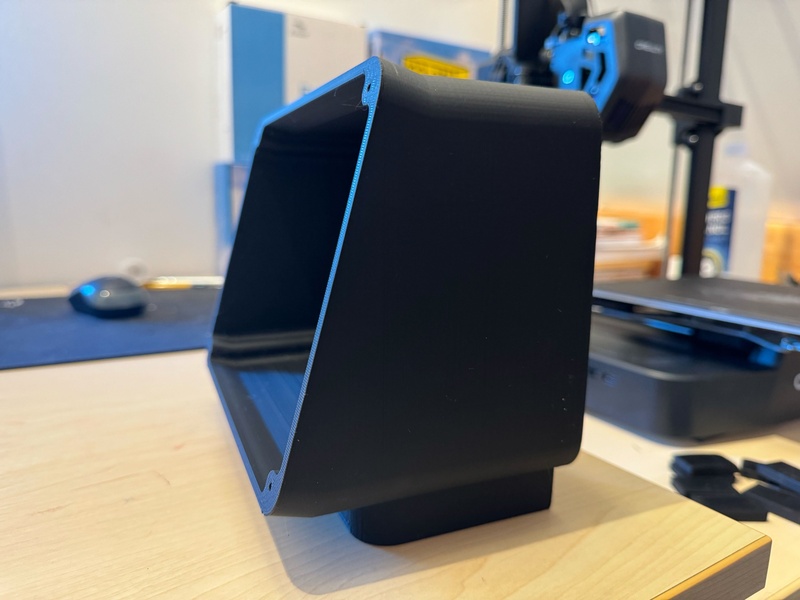

Ik heb mijn bedlevel eens aangepast op het moment dat hij op temperatuur was. Ik dacht eens kijken of dat uitmaakt of niet. Vervolgens ben ik een bakje gaan printen, zie hieronder.
Volgens Cura (en ook het voorbeeld) zou dit bakje recht moeten zijn. tot mijn verbazing zit er gewoon bijna een halve centimeter hoogteverschil in. Dit lijkt me toch erg veel, en verder lijkt hij wel netjes geprint te zijn.
Dit kan toch niet alleen komen doordat ik het bed heb lopen levellen terwijl die 60 graden was?

Probeer een zo kort en simpel mogelijke firmware bestandsnaam, firmware.bin of iets degelijks, geen spaties of te lang.
Had nooit gedacht dat de printer zoiets er netjes uit kan regelen! :o
Heb je een bed level visualization? Kan me nauwelijks voorstellen dat er zo'n groot verschil in de build plate kan komen, dan moet links helemaal omlaag, en rechts helemaal omhoog 8)7

Ik level altijd op temperatuur. Dit is zover ik weet ook de beste manier omdat je bed dan de vorm heeft die je ook tijdens het printen gebruikt. Ik vermoed dat er ergens anders iets mis is gegaan bij je print.

frumper schreef op woensdag 13 december 2023 @ 19:42:
mijn Ender 3 MAX had een arm die door ging hangen wat ik heb opgelost met een tweede Z-as. Ik weet niet of jij daar ook last van kan hebben?

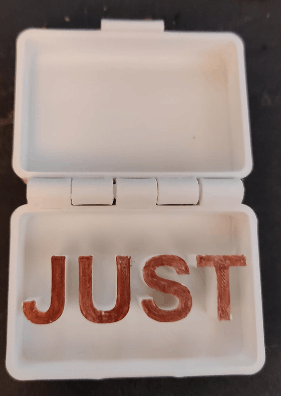

mijn eerste 3d print alleen de bol (en het stokje) ging verkeerd. (ender 3 v3 se) stringing ziet er .. ok uit?
De x/y van de calibration cube zijn identiek 20mm alleen de Z is 18mm
o en er zit best wel een golvend onderkantje .. merk ik nu 1 tot 2 mm als ik op de linkerhoek/rechterhoek duw (is dit normaal?) of moet ik iets aan het printerbed gaan doen ?
https://www.thingiverse.com/thing:5921347 heb ik geprint
Afbeeldingslocatie: https://tweakers.net/i/3d9pLwtQhFmGPOlLwR2-pBpdzgI=/800x/filters:strip_exif()/f/image/qQTXHMMGtDsv3Remvj73K7XC.png?f=fotoalbum_large
Afbeeldingslocatie: https://tweakers.net/i/di8ddtoKtIyqVUN6G0b2pqaSMpQ=/800x/filters:strip_icc():strip_exif()/f/image/HeQJLqeIWaAfZbPuVYSoZU52.jpg?f=fotoalbum_large
tips zijn welkom ..
wellicht dat ik de calibration cube nog opnieuw moet printen ?

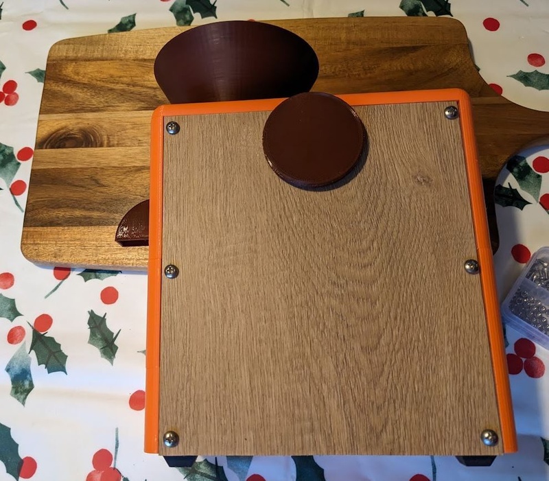

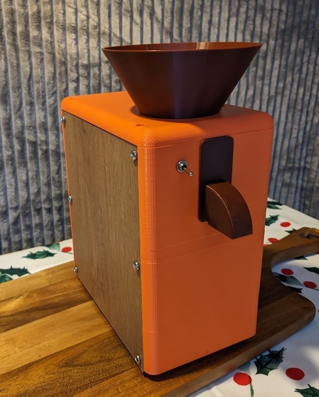

  • aegis3d
  • Laatst online: 27-10 21:36
Ik heb deze week mijn grootste 3D print projectje ooit voltooid!
Voor een kerstkado heb ik een koffiebonenmaler gemaakt van een mechanisme+motor uit een grote commerciële unit die ik heb ge-dumpsterdived
Frame en extra onderdelen zijn geprint, en de zij paneeltjes zijn laminaat samples :D
Afbeeldingslocatie: https://tweakers.net/i/pMwH_R5KjTjcsDCvMV9aRUpRJkI=/800x/filters:strip_icc():strip_exif()/f/image/JtUs9EQWPnpoXWlRApO43x5A.jpg?f=fotoalbum_large
Afbeeldingslocatie: https://tweakers.net/i/UZc4kL5FwHjdbMRp5ODlkO_GdUI=/x800/filters:strip_icc():strip_exif()/f/image/tkbprd0owte2QPo3Zfh3wh4T.jpg?f=fotoalbum_large
Afbeeldingslocatie: https://tweakers.net/i/-OX38g71Xo-MzG52Ndaeqfvqa0I=/800x/filters:strip_icc():strip_exif()/f/image/Uox5ExOceLci87OfftHkF58H.jpg?f=fotoalbum_large
Afbeeldingslocatie: https://tweakers.net/i/8oWFZza6nUA31U6N5bCRTzbP-ck=/x800/filters:strip_icc():strip_exif()/f/image/cLKOwCt6XMfIz9H5Cu6qlxPr.jpg?f=fotoalbum_large
Afbeeldingslocatie: https://tweakers.net/i/W8hWs3nfboCOmLkxjPzC41HOpyk=/x800/filters:strip_icc():strip_exif()/f/image/B28aZgtoxn3gwQzlB6fCFvTv.jpg?f=fotoalbum_large
Afbeeldingslocatie: https://tweakers.net/i/la56dEZsILnFx4MrWwlFmMrvkmg=/800x/filters:strip_icc():strip_exif()/f/image/hqQJ5h4zVudFktlBnDwFXNKt.jpg?f=fotoalbum_large
De grote stukken uit het frame duurde respectievelijk 14 en 12 uur om te printen!
Waar ik deze keer een beetje versteld van sta is dat alle prints in 1x goed zijn gegaan, zowel de prints als het design. M'n Ender3 V2 met alle upgrades is eindelijk helemaal betrouwbaaar :*)
In the end it was not guns or bombs that defeated the aliens, but that humblest of all gods creatures, the Tyrannosaurus Rex

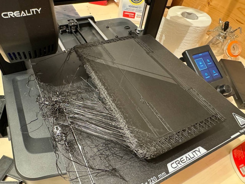

  • GAEvakYD
  • Laatst online: 01-11 21:16
Ik probeerde vandaag mijn eerste grote print van meer dan 24 uur printen. Een case voor een button box. Onderkant is helemaal goed gegaan, maar de laag erop is een ramp.
Afbeeldingslocatie: https://tweakers.net/i/QHqQHSDmahZh_Tkka2s3CbSwFDg=/800x/filters:strip_icc():strip_exif()/f/image/RV8PB7gd3aF4nmmELW5zYV9M.jpg?f=fotoalbum_large
Afbeeldingslocatie: https://tweakers.net/i/rvhNOgmRSrjq_cSeGXit29b4B4U=/800x/filters:strip_icc():strip_exif()/f/image/rjISyHWYKhtgkP3VqA6bMazM.jpg?f=fotoalbum_large
Gek genoeg als ik de case op de kop leg, zie ik aan de onderkant ook allemaal draad los zitten.
Afbeeldingslocatie: https://tweakers.net/i/SOVrbg2a9y4v4_tSC4nApkIPbrE=/800x/filters:strip_icc():strip_exif()/f/image/kyXdUGoxcAvng9XSUe762ThR.jpg?f=fotoalbum_large
Twee weken geleden heb ik de leveling goed gezet en Z-offset goed gezet, daarna veel printjes gedaan die allemaal goed gingen. Enige wat ik nu anders heb ik gedaan is dat de de kwaliteit van standaard naar Super kwaliteit had gezet.
Afbeeldingslocatie: https://tweakers.net/i/ZO8Zc5m8F3z3uv7UflJOef2UFvw=/800x/filters:strip_icc():strip_exif()/f/image/5fl4rITLeyOtdHTFQSa1Auld.jpg?f=fotoalbum_large
Heeft iemand enig idee wat hier fout gegaan is? Printer is een Creality Ender 3 V3 SE en ik heb 123dprint Filament gebruikt. Die print ik op 220 graden ipv 200. Op aanraden van de verkoper.

GAEvakYD schreef op zondag 24 december 2023 @ 20:58:
Zo te zien probeer je in de lucht te printen! Voor dit model heb je support nodig om de horizontale verbreding te ondersteunen.
Is de hele achterkant plat? Dan moet je hem 90 graden naar achteren kantelen, dan zou hij wellicht zonder supports kunnen printen.
[ Voor 3% gewijzigd door aegis3d op 24-12-2023 21:28 ]

aegis3d schreef op zondag 24 december 2023 @ 21:27:
De achterkant is plat inderdaad. Ik heb hem nu 90graden gedraaid. Volgens mij zijn nu de delen eruit waar ik in de lucht zat te printen.
Afbeeldingslocatie: https://tweakers.net/i/QcQ0f62DaNWAQakNqYi7Bmqpr6s=/800x/filters:strip_icc():strip_exif()/f/image/pVSMZTU2hFxSwuGgYRIFtrPH.jpg?f=fotoalbum_large
Raden jullie het aan om te printen in Super kwaliteit (0.12mm) ipv Standaard (0.2mm). Scheelt wel 12 uur printen namelijk.

GAEvakYD schreef op zondag 24 december 2023 @ 21:55:
Zou die op 0.20mm printen. Infill op 100% ( zo te zien dun wandig ) en met support aan. Brim en bed op 60 graden.
  • GAEvakYD
vincent_1971 schreef op zondag 24 december 2023 @ 22:32:
Ga ik proberen. Met 100% infill gaat de print tijd wel naar 2.5 dag. Lol.
En de print wel gekanteld zoals in mijn laatste foto neem ik aan? Hopelijk kan hij dan wel de onderkant van de case goed printen. Die staat dan namelijk haaks op het print bed. Maar dan zijn er geen overhangende delen.
Als ik slice met support aan zie ik in het plaatje van Cura geen verschil, maar dat moet ik maar eens gaan proberen.
Waarom een brim? Er is al mega veel contact oppervlak met het bed. 100% infill zou ik ook niet doen, liever een extra wall.
Zo te zien print je grote stukken zonder ondersteuning, dan krijg je inderdaad spaghetti.

GAEvakYD schreef op zondag 24 december 2023 @ 22:47:
Als er geen overhangende stukken zijn zal hij geen support meer hoeven te tekenen!
Die modes zoals superfijn enzo zijn meer voor hele kleine objecten. Dit soort hele grote dingen zou ik nooit op minder dan 0.2 layer height printen, misschien zelf meer.
Ik zou deze print op 0.2 layer height, 10% infill gyroid infill, 3 of 4 walls printen.Verder geen brim meer nodig want je hebt al zo'n groot contact met de build plate.

aegis3d schreef op maandag 25 december 2023 @ 09:46:
Thanks voor het meedenken. Kun je iets meer zeggen wat je bedoelt met 3 of 4 walls printen? Moet ik daar iets bijzonders voor doen in de print tool Cura?

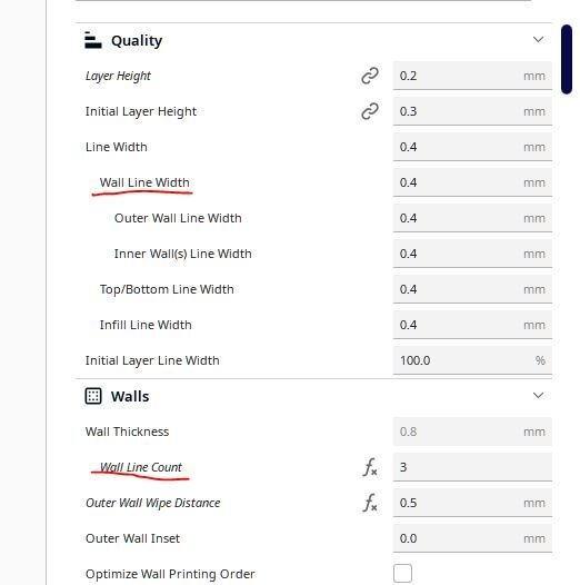

GAEvakYD schreef op maandag 25 december 2023 @ 10:14:
Afbeeldingslocatie: https://tweakers.net/i/PvjdLnVIwZpC-xhlE8UkOCcleAg=/full-fit-in/4920x3264/filters:max_bytes(3145728):no_upscale():strip_icc():fill(white):strip_exif()/f/image/jW3E6fOxdb1dfcXUV5lua9yx.jpg?f=user_large
In de meeste profielen staat dit wel OK, maar beter om toch even te checken, met minder dan 3 walls kan je nog wel is je infill aan de buitenkant zien.

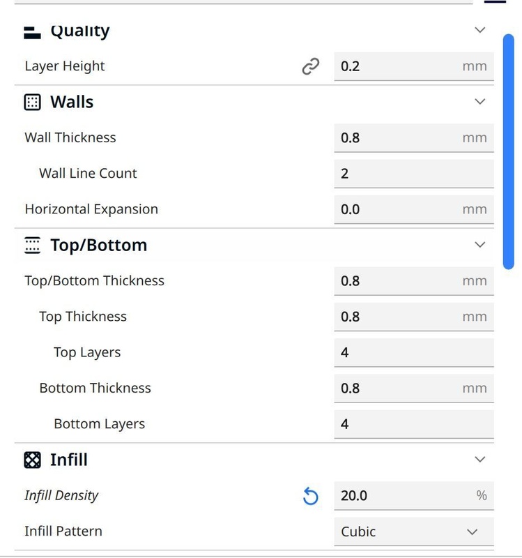

aegis3d schreef op maandag 25 december 2023 @ 10:49:
Ah bij mij staat die wel iets anders ingesteld. Zo te zien heb ik 2 walls staan, maar zijn die wel 0.8mm ipv 0.4mm.
Afbeeldingslocatie: https://tweakers.net/i/ijA82CJjcuFJZwGSGG-JIvAcC5w=/x800/filters:strip_icc():strip_exif()/f/image/4ibxRWX5yRmgbkDJglRuwCH9.jpg?f=fotoalbum_large
  • Banditoz
  • Registratie: Augustus 2019
  • Laatst online: 22-12-2025
0,8 is niet je wall line width. Je kunt het menu nog verder openklappen met het pijltje.

ik merk dat delen die in/op/aan elkaar moeten passen niet echt lekker passen
hoe zou ik dit het beste af kunnen stellen ? iets met meer stappen dan de 2x2x2 kubes en een binnenkant/buitenkant op verschillende lengtes lijkt mij ??

vso schreef op maandag 25 december 2023 @ 22:05:
Als ik zelf iets ontwerp, houd ik direct rekening met toleranties en passenger.
Bijel een ontwerp van een ander schaal ik soms iets net 1 of 2 procent groter of kleiner.

RISL schreef op maandag 25 december 2023 @ 22:41:
Bedoel meer dat vooral dingen die in elkaar passen bij mij nu "iffy" zijn,
De just in-case die ik eerder poste was even kracht zetten en er "brak" iets en vervolgens kon ik hem open/dicht doen.. maar is dit normaal ?
ik zoek meer een testprint(s) waarbij ik weet of het probleem aan de printer of een "part" ligt het paar % compenseren is dan daarna wel makkelijk denk ik

Ps mijn buttonbox print is nu wel gelukt. Nadat ik de print gekanteld had, supports aangezet en walls op 4. Erg netjes geworden en zeer content mee.
Afbeeldingslocatie: https://tweakers.net/i/KdEdOfrFBZLe_S17jp71X7GZ3XM=/800x/filters:strip_icc():strip_exif()/f/image/0s9ImpNQCXZnvssGqcmQRijt.jpg?f=fotoalbum_large
Afbeeldingslocatie: https://tweakers.net/i/Gv-S-FYOhlN6XjHRQQLK2pdVEZA=/800x/filters:strip_icc():strip_exif()/f/image/zjgZxt4Plwig0QwYragwexqk.jpg?f=fotoalbum_large
