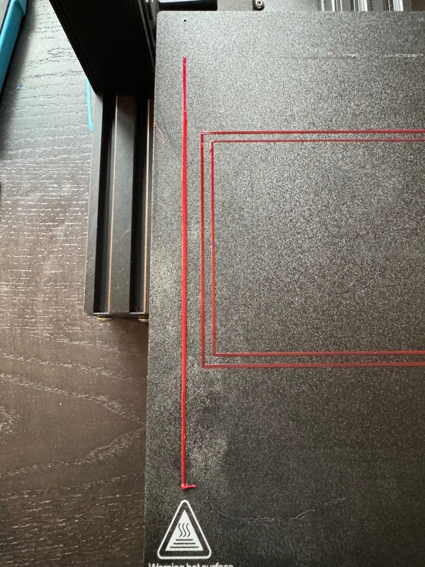

aegis3d schreef op zaterdag 25 november 2023 @ 17:33:
Meestal gebruik ik de print zelf om deze lijntjes los te tikken.
Als ik naar je skirt (dat lijntje er omheen) kijk, denk ik dat je nozzle iets te dichtbij zit.
Dit regel je met je Z-offset, maar pas op dat je niet de andere kant op gaat, en de nozzle in het bed duwt.
Leveling zal ik straks nog eens nakijken. Die V3 heeft wel een mooie auto leveling feature, maar misschien staat die inderdaad iets te dichtbij.
Misschien straks een voorzichtig proberen met een plamuur mes of anders met een cleaner vloeistof (die ik niet in huis heb)

Autolevel moet je je niet teveel van voorstellen, het is niet dat ie de 4mm uitslag van die Touch het level bereik is. Wat het precies wel is weet ik ook niet, maar met mijn printer met en mijn printer zonder merk ik weinig verschil.

GAEvakYD schreef op zaterdag 25 november 2023 @ 17:46:
Autolevel brengt je naar 0, Z-offset i s het verschil tussen 0 en de daadwerkelijke nozzle.
Zoek maar naar een adjust z offset tutorial video!
Toch nog even voor de 2e keer, want ik wil niet verantwoordelijk zijn voor een nozzle in een nieuw bed :P
Dit is een calibratie waarbij je wel moet oppassen, de verkeerde waarde en je duwt zo je nozzle door je printbed heen.
Uiteindelijk met de goeie z-offset zal na iedere auto bed level je print op exact de goeie hoogte beginnen.

aegis3d schreef op zaterdag 25 november 2023 @ 19:50:
Haha ik ga die video bekijken en morgen proberen. Geen zorgen dat ik de nozzle door het bed druk. En een gewaarschuwd mens telt voor twee :)

Update mbt het vastzitten van filament aan mijn printbed. Net de Z offset iets aangepast van -2.10 naar -2.0. Ik wilde niet direct te hoog uitkomen. Maar de testprint is net goed geslaagd en was makkelijk van het bed te verwijderen. Ook die rand die om de print word gezet was nu heel makkelijk te verwijderen.
Oftewel, dank voor het meedenken en het advies. We zijn weer een ervaring rijker. :)

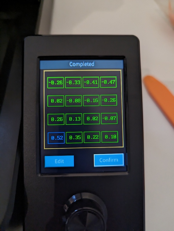

Ik ga ook maar eens actief lurken in dit topic, sinds zaterdag heb ik ook een Creality Ender 3 V3 SE, mijn eerste 3D-printer. Gisteren wat mee lopen pielen en ook die testpoes geprint, ben echt onder de indruk van de kwaliteit!
Snap alleen nog niet precies wat die autoleveling doet. Volgens mij is het meer een automatische compensatie dan een automatische leveling als ik het zo lees. Grof gezegd ligt mijn bed diagonaal schuin (linksonder ligt het hoogste, rechtsboven het laagste). Als ik dat wil stellen, moet ik het echt uitshimmen onder het bed neem ik aan?
Afbeeldingslocatie: https://tweakers.net/i/GDn4IaVs0ADEZljP6_Skrpaa7Us=/x800/filters:strip_icc():strip_exif()/f/image/XnJTbvw7tHQQohadKmip3VYP.jpg?f=fotoalbum_large

Je autobedleveling compenseert dit tijdens de eerste lagen. Je hoeft dus niet perse te shimmen. Eigenlijk is het geen levelen maar compenseren.

Banditoz schreef op vrijdag 24 november 2023 @ 23:06:
Ik heb helaas alleen nog kunnen printen met het meegeleverdd rolletje hyper pla en die is wit dus moeilijk te zien maar op het eerste oog print hij heel netjes ook op de hoge snelheid. De komende week wil ik wat testprintjes gaan doen om echt te vergelijken.
Als je je resultaten of mening wilt delen waardeer ik dat. Welke andere twee printers heb je?

De andere zijn en ender 3 pro en een ender 5 pro. Beide draaiend op klipper en met de nodige aanpassingen. De ender 5 pro heeft een directdrive extruder met v6 hotend de 3 pro is nog wel bowden maar ook met v6 hotend. Beide wel clone hotends van trianglelabs maar die werken prima.

Banditoz schreef op maandag 27 november 2023 @ 10:38:
Maar 1mm is wel erg veel.

Ja dat is denk ik ook erg veel om te laten zitten. Zijn toch 5 lagen verschil.

-tom-562 schreef op maandag 27 november 2023 @ 09:51:
Ik keek nu net deze video en ik herken jouw foto!
YouTube: The Creality Ender 3 V3 SE is very good. There, I said it!
Blijkbaar heeft jouw 3d printer een force gauge waarmee de z offset automatisch bepaald wordt, maar wat ook voor de offset in de links onderhoek zorgt bij de bed probing!

aegis3d schreef op donderdag 30 november 2023 @ 13:23:
Bedankt voor de tip! Het is idd precies zo'n zelfde 'piek' als ik ook heb.
Ik had ook al gelezen dat het wellicht helpt om het bed even los te nemen en weer (goed) vast te draaien.
Ik ga er iig nog even mee pielen :P

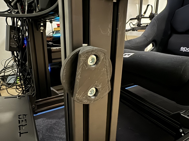

Ik heb 'm voornamelijk aangeschaft voor m'n simrace hobby. Kom altijd van die handige dingen tegen voor op m'n simrig te monteren, dus nu was het moment.
En dit was ook een trigger. :+

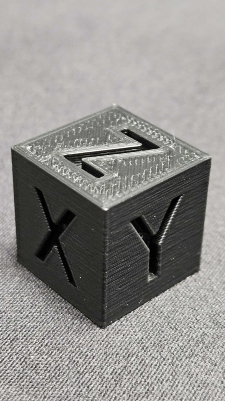

Gisteren m'n Ender 3 V3 SE ontvangen en direct inelkaar gezet. Nadat ik de "oefen" poes had geprint, direct m'n eerste simrig accessoire geprint. De Simucube QR Mount om m'n extra wheels op te hangen. :)
Voor een eerste print zeker niet ontevreden! :)
Heb er niets op aangepast. Enkel gedownload van Thingiverse, ingeladen in Cura, gesliced en in de printer gestopt.

Als ik naar je foto kijk, lijkt het alsof je Z-offset te laag is. Die groeven op je bovenste laag zouden geen groeven mogen zijn, maar moeten redelijk glad zijn.
Laat je printer nog eens auto-levelen. Na het levelen zet je een blad onder je nozzle. Daarna kan je via move in het menu je z-as op 0 zetten. Check of het papier een beetje wrijving heeft met het blad. Als het vastzit dan is het zeker en vast te laag. Als het helemaal los zit, dan is het te hoog (gaat bij jou niet het geval zijn).
Dan kan je je z-offset wijzigen op 0,01 nk. Hoe negatiever je gaat hoe dichter je naar je printplaat gaat.
  • Rivanov
  • Laatst online: 16:42
Weswyp schreef op dinsdag 5 december 2023 @ 13:14:
Off-set staat nu op -2.24 (na auto-leveling). Dus dan zou hij op -2.23 moeten komen?

Die groeven zitten in de toplaag volgens mij en de z iffset is voor de eerste laag. Misschien een extra toplaag of ironing aanzetten.
  • Rivanov
Heb de Z-Offset aangepast van -2.24 naar -2.19. Prints komen nu ook moeiteloos van de plaat af en geen groeven meer! :)

Ik heb sinds een paar dagen een S1 Pro. Het is mijn eerste printer. Ik heb alle schroeven aangedraaid, de extruder gecalibreerd, het bed geleveled, en de prints komen er erg mooi uit. Geen last van ghosting, elephant foot opgelost (door aandraaien schroeven). Dus eigenlijk heel tevreden tot nu toe.
Echter loop ik tegen 1 probleempje aan; Steeds na een print moet ik mijn bed opnieuw levellen, omdat de nozzle in elk geval op de hoeken tegen het bed duwt. Een klein draaitje aan het de stelwielen onder het bed lost het weer op en de volgende print is weer prima. Maar is het niet vreemd dat ik het bed steeds een klein stukje omlaag moet zetten? Zouden de stelwielen door trillingen vanzelf een beetje draaien? Iemand enig idee?
Afbeeldingslocatie: https://tweakers.net/i/SJVE3WHx50LVUMUkyQMLO7ERxjA=/x800/filters:strip_icc():strip_exif()/f/image/kkIgZ2zKHyrpoR4BqVTY6ZIh.jpg?f=fotoalbum_large
Hoe is dit, qua print-kwaliteit?
[ Voor 22% gewijzigd door FaceDown op 08-12-2023 14:47 ]
Groetjes, FaceDown.

FaceDown schreef op vrijdag 8 december 2023 @ 14:43:
Ik ben met mijn Ender 3v2 van de standaard bedsprings, naar stevigere naar uiteindelijke siliconen spacers gegaan. Deze heb ik goed aangedraaid en sindsdien gaat het geen kant meer op!
Ik heb iets zoals deze:
https://www.aliexpress.com/item/1005005724684301.html
Bij mijn ender is er 1 pootje korter omdat daar iets zit, daarom 3 lange en 1 korte in de set. Kijk even wat er bij je S1 Pro zit.
In the end it was not guns or bombs that defeated the aliens, but that humblest of all gods creatures, the Tyrannosaurus Rex

aegis3d schreef op vrijdag 8 december 2023 @ 15:14:
Ah thanks! Dus deze spacers gaan in plaats van de veren? Dus daarna gewoon de stelschroeven gebruiken om te levelen en dan zou eea goed moeten blijven staan?
Groetjes, FaceDown.
Bij mijn Ender3V2 hielpen de stevigere veren perfect. Bijna nooit meer levelen... En die veren kosten bij Ali bijna niets.

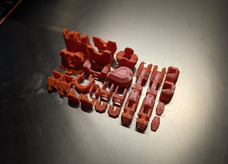

Vandaag deze geprint:
https://www.printables.co...jointed-figure-beta-files
Met 't frame van CPE HG100 (fancy PETG van filamentum) en armor van PLA.
Afbeeldingslocatie: https://tweakers.net/i/kpMiMoehqMTesR7sroVOVg-rf2o=/x800/filters:strip_icc():strip_exif()/f/image/qcaLEg0k4waQBy9JBY0vDZsx.jpg?f=fotoalbum_large
Deze keer ook alle onderdeeltjes in 2x geprint, eerst alle PETG voor het frame, en dan de rest in PLA.
Alle andere keren dat ik dit probeerde liet er toch iets los en mislukte de print, ik had altijd een brim of raft nodig. Dus beetje trots wel dat het nu zonder brim of raft is gelukt.
Heb gisteren de z-offset nog strakker gefinetuned, en ik denk dat dit echt heeft geholpen met dat alles goed vast bleef zitten.
Afbeeldingslocatie: https://tweakers.net/i/rU7jx74kGbKSy2qmUr5lBDMzlW4=/800x/filters:strip_icc():strip_exif()/f/image/D6bb0To134kq6Tc2lIQnm8qT.jpg?f=fotoalbum_large
Afbeeldingslocatie: https://tweakers.net/i/2xHn64zbk1nOjnU06auCHLSYm6I=/800x/filters:strip_icc():strip_exif()/f/image/K0JrzblVB0DMk2mkQSMuDzvc.jpg?f=fotoalbum_large
Nogal dradenbende wel, was met PETG verwacht, maar ook met PLA heb ik nog wat qua retractions te finetunen.
Alsnog waren de onderdeeltjes goed na te behandelen met een kniptangetje, mes en nagels.
  • Banditoz
  • Registratie: Augustus 2019
  • Laatst online: 22-12-2025
Stringing is soms een beetje zoeken. Kan retractie zijn of soms een paar graden temperatuur.

Het blijft vreemd met mijn S1 PRO; Na een print MOET ik steeds levellen, want anders hangt de nozzle te hoog boven het bed en schiet de print gegarandeerd los.
Hoe kan het dat de hoogte niet wordt vastgehouden? Zodra ik print gaat alles prima, benchies, temptowers maar ook hogere prints, geen enkel probleem.
Ga ik dan een nieuwe print maken, dan moet ik de hoogte weer opnieuw instellen (met een A4-tje ertussen), en vervolgens met de stelschroeven een kleine zwieper maken, anders drukt de nozzle op het bed in alle vier de hoeken.
Het lijkt er dus op dat de hoeken wel goed blijven staan, maar dat de nozzle bij levelen op positie '1' op de een of andere manier te hoog komt te staan. Ik zet deze namelijk iets naar beneden, maar dan komt op posities 2, 3, 4 en 5 de nozzle te laag uit en moet ik de stelwielen dus bijstellen.
De Z-offset staat steeds rond de -3.10. Heeft het zin om deze naar 0 te resetten (hoe?)?
[ Voor 5% gewijzigd door FaceDown op 12-12-2023 10:30 ]
Groetjes, FaceDown.

Doe je een bed mesh level? Dat hij dus het hele bed af probed?
Die moet je dan wel in de start code van je GCode opgehaald worden.
In mijn start code heb ik deze regel:
G28 ; Home all axes
M420 S1 Z2 ; Use mesh level upto 2 mm
Met M420 S1 haal ik opgeslagen bed mesh nr. 1 op, zo hoef ik niet elke print het hele bed af te gaan. De G28 ervoor probed alleen Z in het midden als 0 reference.
Z-offset is het verschil tussen de nozzle en de bed probe, bij mij nu ook iets van -3.10 toevallig. Als je van nozzle, bed of hele hotend wisselt, moet je die opnieuw kalibreren.
Dus ik vraag me af of bij jou wel de bed level wordt opgeslagen, en later weer wordt gebruikt.
