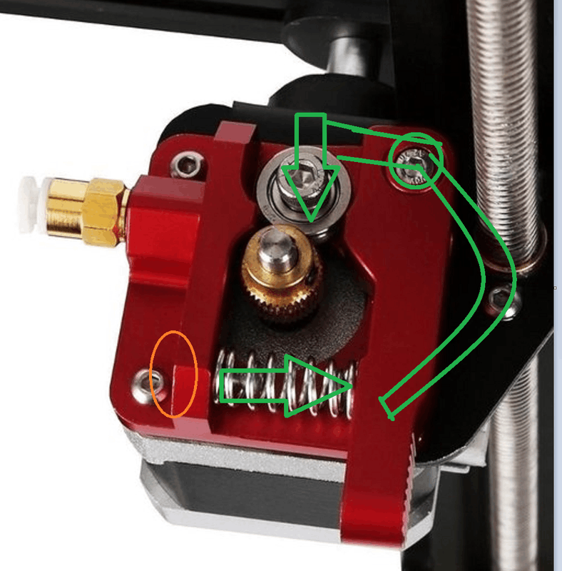

Als het na een X hoeveelheid filament zit kan je denken aan een oververhitte stepper/driver, als het echt de hoogte is dan zit er iets mechanisch niet lekker. Wellicht dat je bowden tube een te krappe bocht maakt. In dat laatste geval moet je even met de afstelschroef van de extruder spelen.
Je kan ook even de tandwieltjes in je extruder nakijken. Die kunnen verstopt raken en ze verslijten ook, afhankelijk van het materiaal. Zal niet zomaar de hoofdoorzaak zijn, maar kan wel een ander probleem verergeren.

Nee zit een schroefje dat tegen een veer drukt in de extruder. Ga er even vanuit dat je een metalen extruder hebt ipv de bijgeleverde extruder. Mocht je nog de plastic extruder hebben zou ik die eerst vervangen door een metalen . Deze bepaalt de druk van het filament dat door de hotend gaat.gastje01 schreef op donderdag 9 november 2023 @ 15:28:

Elke extruder heeft een veer/afstelschroef, zonder werkt het namelijk niet. Ik heb een beetje gepaint om uit te leggen hoe het werkt; bij de oranje cirkel zit een schroef (niet zichtbaar op de foto) die een metalen busje in de veer naar binnen duwt. De veer wordt dus samengeperst en drukt meer kracht uit op de balk die uiteindelijk aan de idler vast zit. Die idler drukt tegen het filament aan zodat hij strakker tegen de extruder gear zit.
Hoe verder je die stelschroef dus indraait en hoe minder ruimte die veer heeft hoe meer kracht op het filament wordt uitgeoefend.
Nu moet je niet direct die schroef zo diep mogelijk zetten om zoveel mogelijk kracht uit te oefenen, want dan krijg je andere problemen. Je kan het beste even dit filmpje van CNC kitchen bekijken om te leren hoe strak je hem wilt hebben.
Kijk dit helptgodofal schreef op donderdag 9 november 2023 @ 16:13:
Ik heb de schroef in je oranje cirkel hebt staan, andersom zitten, deze zit door de arm heen. De veer zit tussen de rode metalen delen en wordt enkel op zn plek gehouden door de uiteinden van de schroefjes. Effectief heb ik de veer dus in de meest lichte stand staan.
Ik heb licht 'tandjes' in het filament staan, verwacht niet dat er veel meer druk nodig is, maar nu ik toch alles aan het testen ben, zal t eens ombouwen voor de volgende test.
