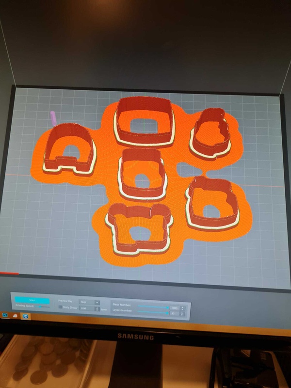

Vanuit de familie de vraag gehad om wat van die DnD miniatuurtjes te printen. 2,8 cm hoog met veel detail. Geprobeerd met mijn huidige setup maar helaas toch te weinig detail. Voor de gein eens een 0.2 nozzle besteld, kijken of dat wat meer detail gaat geven.

Damian schreef op dinsdag 17 oktober 2023 @ 09:18:
Voor dat soort miniatuurtjes heb je eigenlijk een resin printer nodig. De maximale resolutie die je gaat krijgen met een filament printer is tussen de 0,1 en 0,3mm. Te weinig om de DnD Details uit te laten komen.

Ravhin schreef op dinsdag 17 oktober 2023 @ 14:32:
Resin is inderdaad het beste voor miniatuurtjes. Het kan wel met fdm, maar veel detail gaat verloren.

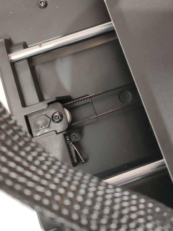

Ik heb sinds gisteren een Ender 3 V3 SE. Vergeleken met mijn Ender 3 V2 Neo maakt hij een vreemd geluid bij het bewegen van de y-as (het printbord). Een eerder knarsend, schuurderig geluid. Net zoals beschreven bij deze persoon: https://www.reddit.com/r/...lt_rubbing_ender_3_v3_se/
De spanning van de riem leek een beetje te fel, dus dit heb ik al iets losser gemaakt. Dit lost mijn probleem dus niet op. Heeft nog iemand dit soort probleem gehad?
Dit is een foto van mijn riem en die ziet er precies al "versleten" uit.

  • Woppie1979
  • Laatst online: 23:29
Wij hebben ook de Ender 3 V3 SE gekocht een paar weken geleden. Wat een verademing na jaren gebruik XYZ printers met hun vendor lock-in spullen en slechte support.
Het enige waar wij tegenaanlopen is dat elke print met een supportlaag komt. Mijn vrouw gebruikt hem voornamelijk voor koekjes uitstekers en daar hebben wij helemaal geen supportlaag voor nodig. Een support printen duurt echt ontzettend lang en is ook zonde van het faliment dus ik wil die graag disablen maar ik kan nergens de optie vinden in de Creality software (uiteraard ook geprobeerd te Googlen ;) ). Heeft iemand misschien een tip voor mij? Waar wij de uitstekers in "designen" kunnen we hem disablen maar eenmaal geimporteerd in de Creality software is hij weer hardnekkig terug.Afbeeldingslocatie: https://tweakers.net/i/D_1O6ZZRGEYe2Dt-xwf66rVyIlE=/x800/filters:strip_icc():strip_exif()/f/image/sqnhJETTPvQvrUsm1fHa7o0d.jpg?f=fotoalbum_large
[ Voor 20% gewijzigd door Woppie1979 op 05-11-2023 13:34 ]
  • remmuz
  • Laatst online: 18:57
Is de creality slicer niet gebaseerd op Cura?
Mogelijk zie je dan standaard niet alle instellingen.
Maar als je zoekt op Build Plate Adhesion dan kun je daar kiezen voor Skirt en zou je probleem opgelost moeten zijn
  • godofal
godofal
TACNAYN - destroyer of worlds
@Woppie1979 Stap gewoon over op cura. Creality's software is afgesplitst van cura en loopt altijd achter (firmware zelfde verhaal met marlin trouwens). Cura heeft profielen ingebouwd voor enders dus het kost niet heel veel moeite om over te stappen, en je krijgt er een hoop extra controle/mogelijkheden voor terug.

  • aegis3d
  • Laatst online: 13-11 18:07
Woppie1979 schreef op zondag 5 november 2023 @ 13:56:
@remmuz @godofal
Heel erg bedankt voor de snelle terugkoppeling. Ik ga hier direct naar kijken
Hier nog een vote om over te stappen op Cura, de optie heet inderdaad 'build plate adhesion' en zo te zien staat in jouw Cura slicer die standaard op 'Brim'.

  • Woppie1979
@remmuz @godofal @aegis3d Ik heb net Cura geinstalleerd en inderdaad out-of-the-box al direct zonder die supportlaag! Dat scheelt zonder grap een 1 a 1.5 uur per print.
Super bedankt voor de hulp!

  • Quepee
  • Laatst online: 19:10
Woppie1979 schreef op zondag 5 november 2023 @ 13:34:
Het enige waar wij tegenaanlopen is dat elke print met een supportlaag komt. Mijn vrouw gebruikt hem voornamelijk voor koekjes uitstekers en daar hebben wij helemaal geen supportlaag voor nodig. Een support printen duurt echt ontzettend lang en is ook zonde van het faliment dus ik wil die graag disablen maar ik kan nergens de optie vinden in de Creality software (uiteraard ook geprobeerd te Googlen ;) ). Heeft iemand misschien een tip voor mij? Waar wij de uitstekers in "designen" kunnen we hem disablen maar eenmaal geimporteerd in de Creality software is hij weer hardnekkig terug.[Afbeelding]
In simplyfy heet dit raft en dat duurt heel veel te lang en is niet nodig het is vast een box wat je uit kan vinken
