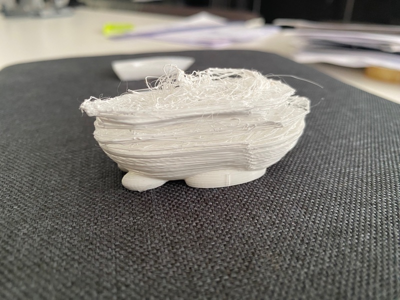

Ik heb sinds vorige week ook een ender 3 v2 neo gekocht, maar blijf problemen ondervinden.
Na alles af te stellen kreeg ik de volgende resultaten
1) bootje, na 7 mm kwam er geen filament meer uit.
2) konijntje, na 3 mm ook geen voeding meer van filament. bodem was gewoon ook niet goed.
Afbeeldingslocatie: https://tweakers.net/i/ykreOrTUwye5ON_yYnseWJCayfQ=/x800/filters:strip_icc():strip_exif()/f/image/iKwAKlOsRatBMdVYFCPjntfF.jpg?f=fotoalbum_large
Afbeeldingslocatie: https://tweakers.net/i/naK91B5sfmOnRWIefhvve81OxNs=/800x/filters:strip_icc():strip_exif()/f/image/henphCf1Omu2oyqcgWSkYaFa.jpg?f=fotoalbum_large
dan topic gelezen, bijgeleverd creality filament vervangen door 123-3d filament.
toevoer vervangen door Capricorn XS Series PTFE Bowden Tubing om minder friction te hebben .
nieuwe print gemaakt, onderkant perfect dan 3 a 4 mm goed om slechter en slechter te worden.
Afbeeldingslocatie: https://tweakers.net/i/l_gU7vBtx2Edl1sbsaVkGq6kv-w=/800x/filters:strip_icc():strip_exif()/f/image/VQJu7yaq0c7d6Mf3QV08lYuH.jpg?f=fotoalbum_large
de print begint goed maar na een tijdje stopt het toevoer van het filament, temp staat op 200 extruder en 60 voor bed.
wat kan ik meer doen om dit toch werkende te krijgen ?

@stoffels Hier lijken meerdere dingen niet goed te gaan. Voor wat betreft bootje Benchy, de hele bodem mist. Dit kan wijzen op een onjuiste levelling van je bed en z-as. Maar dan zou je printkop door het bed moeten drukken. Of er staat iets niet goed in je slicer, maar ik neem aan (kan je dat bevestigen) dat je het standaard .gcode bestand van de meegeleverde sd kaart gebruikt?
Dat ie stopt met doorvoeren van filament is helemaal raar bij een nieuwe printer. Loopt je z-as (de spiraal stang) lekker vrij (steppers disabled in prepare menu)?
Als je wel de bestanden zelf hebt gesliced, juiste printer, geen z-as instellingen gewijzigd etc? Je spuitmond blijft warm in het display? Fans blijven ook op snelheid?
Heel vreemd dit.

Hm dit zijn niet de 'standaard' dingen die mis gaan bij beginnende Ender's.
Vraag me af of de extruder soms kapot is, iets afgebroken binnenin dat erger wordt naarmate de print langer duurt, of misschien is de extruder motor/driver wel kapot, en loopt meer vast bij oververhitting.
Maar zoals franssie ook al aangaf, er gaat ook iets mis met je slicing. Probeer is gcode te maken met de nieuwste Cura, met alle profielen op standaard.

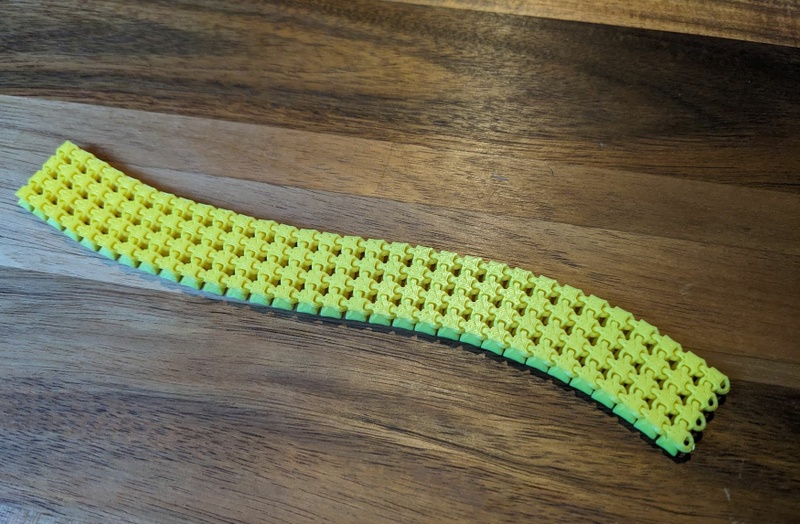

Best wel trots dat ik nu met mijn flink geupgrade Ender 3v2 zonder er bij te blijven moeilijke articulated prints remote kan aanzetten, en even later praktisch foutloze prints van de bouwplaat afhalen:
Afbeeldingslocatie: https://tweakers.net/i/fjvjK48oPrJUa5-QpVG6r4InVIw=/800x/filters:strip_icc():strip_exif()/f/image/qtNjKWc9uuWiC9ySVlkLcIly.jpg?f=fotoalbum_large
STL files hier: https://www.printables.com/model/544241-3d-printed-fabric
Als je niet bang bent dat iets loslaat bij je printer kan ik deze 3d fabric aanraden, deze is stevig en soepel en erg leuk om mee te spelen.

Zelf denk ik dat je zelf nog te hoog print.De lijnen zijn veel te los van elkaar.
Zet je printkop een stuk omhoog en extrude eens een lang stuk filament om te zien of dit soepel gaat zonder onderbrekingen. Als dit niet lekker loopt dan zit het probleem dus in je Hotend of in de aanvoer.
Zou beginnen met een first layer test. Dan weet je precies of deze eerste laag goed gaat en of je bed goed level is. Een BL-Touch is geen wonder middel en vangt kleine verschillen op maar meer niet. Je zult eerst je bed goed leven moeten maken.
Check ook gelijk je Z-Offset.
Tevens met een winkelhaak je printerframe goed nalopen zodat je zeker weer dat alles goed haaks is gemonteerd. Check ook gelijk alle schroeven, zeker als je de printer net hebt willen ze wel eens losraken.
Heb je de prints zelf met een slicer gedaan of direct de g-code gebruikt.
Check of je wel print met de juiste temperatuur. Mogelijk print je op een te lage of hoge temperatuur. PLA print je bv rond de 195 - 210 graden en soms moet je spelen met deze waarde met bv 5 graden meer of minder. Verschilt per merk.
Je bed goed ontvetten. Beetje afwasmiddel en heet water en daarna afdrogen en zorgen dat je vinger het bed niet meer aanraken.
Maar zoals vaker gezegd 3d printen luistert heel nauw. Als er ergens iets niet goed is afgesteld dan zul je moeten zoeken en proberen en printer nalopen. Er zijn vele oorzaken waar dit fout door kan gaan en je zult veel moeten lezen/youtube moeten bekijken zodat je ervaring opbouwt.
En de belangrijkste tip. Ga niet van alles aanpassen / vernieuwen qua hardware. Je creëert hiermee juist ook mogelijk weer nieuwe problemen. Zoals hij geleverd wordt moet hij goed kunnen printen. Pas als je dit onder de knie hebt ga je indien je wilt zaken aanpassen/veranderen en dit doe je dan ook steeds 1 ding tegelijk en testen.

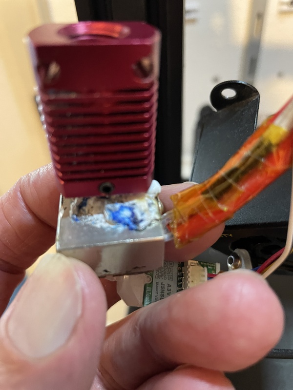

merkte bij een printje dat er rotzooi door de print zat (zie foto)
Afbeeldingslocatie: https://tweakers.net/i/LgC7odm9SjJu60bt8Ht6ENEqNtk=/x800/filters:strip_icc():strip_exif()/f/image/IDoNJmxinTSChGkPJ9apfZ7X.jpg?f=fotoalbum_large
Bij nadere inspectie van mijn Hotend bleek er een soort harde aanslag op te zitten op zowel de bovenkant als wel op de onderkant. Nozzel zit ook helemaal vast.
Heeft iemand enig edee waar dit vandaan komt en hoe voorkom ik het? Heb al een gedeelte van de aanslag met geweld verwijderd.

bing69 schreef op woensdag 9 augustus 2023 @ 17:53:
Je hebt de nozzle niet goed aangedraait en de heatblock/break van creality zit teveel play in. Met als resultaat dat er minimale hoeveelheden PLA niet door de nozzle naar buiten komt maar langs de scroefdraad naar buiten kruipt. Omdat het zo'n minimale hoeveelheid is kan het een vrij behoorlijke hoeveelheid printjes doorstaan tot het een probleem is. En omdat die ontsnapte PLA constant maximale temperatuur heeft en weer afkoelt en weer opwarmt breekt het af. Heb ik ook last van gehad.
Twee oplossingen; hele hot end demonteren zodat je alleen de break, block, en nozzle over houd. Die dan verhitten met een butaan brandertje tot zo'n 200~300c, en met een tang alles van elkaar losdraaien. Laten afkoelen en dan gaan peuteren en schuren. Vooral in de schroefdraad en de break/nozzle oppervlakken die tegen elkaar komen zijn belangrijk.
Vervolgens weer aan elkaar schroeven, nogmaals verhitten, en dan nog een extra kwart/halve slag draaien zodat het echt strak op elkaar zit.
Of gewoon een nieuwe combo bestellen, ~5€ op aliexpress :+
Zoiezo in het vervolg goed opletten met nozzles swappen. Eerst blokje verhitten en PLA eruit trekken, nozzle vervangen, op temperatuur brengen en dan een extra halve slag draaien. Dan pas PLA er weer terug in.

godofal schreef op woensdag 9 augustus 2023 @ 18:20:
Blijkbaar niet goed aangedraaid, terwijl ik dat doe als hij op temperatuur is. Nieuwe bij Amazon gekocht, iets duurder (17 euro) maar wel morgen in huis ;)
Inmiddels operatie geslaagd!! Werkt weer als een ...3D printer

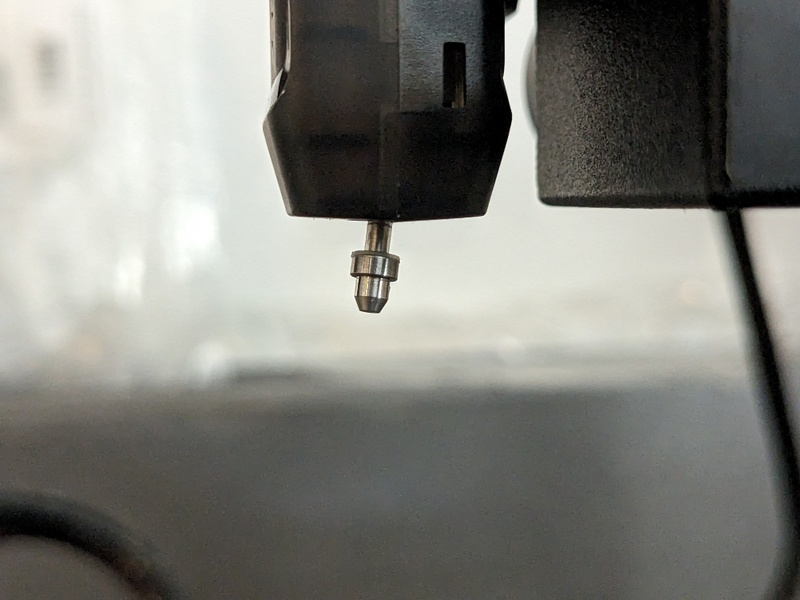

Ik heb wat bijzonders met mijn nieuwe cl touch op mijn Ender 3 uit 2019. Ik heb hier vorige week een nieuw moederbord en een Cr touch op geïnstalleerd.
Na het printen van de bekende calibration cube wilde de Z as niet meer naar beneden en knipperde er een rood ledje in de Cr touch module zelf. Toen ik wat beter keek zag ik dat de probe van de Cr touch schuin stond: Afbeeldingslocatie: https://tweakers.net/i/mYXTpoXS_f3kaqh1RcuW3BSnCy4=/800x/filters:strip_icc():strip_exif()/f/image/bCWRJBrFkKI8jG9DKTDmyssu.jpg?f=fotoalbum_large
Best lullig, dit had mijn 3e print op deze setup moeten worden -O-
- Ender 3
- crtouch
- 4.2.7 main board
- Marlin v. 1.1.2
- Prusaslicer v. 2.6.0
- Default Ender 3 with bltouch profile in prusaslicer
Ik had al geprobeerd de pin recht te buigen, en ik kan hem nu wel handmatig zonder frictie op en neer bewegen maar de rode led in de Cr touch blijft knipperen.
Op zich maakt het niet uit, ik krijg al een nieuwe van de winkel en zodra die binnen is schroef ik 'm er op. Maar ik snap niet hoe de pin krom is gebogen. En ik ben bang dat het weer gebeurt.
Ik heb de cl touch volgens de bijgeleverde papieren handleiding geïnstalleerd en geconfigureerd, en de calibration cube zat heel dicht tegen de 20 mm (de grootste afwijking was 0,06 mm)

Vijf dagen geleden was mijn nachtprint zwaar de mist in gegaan. Nadat ik al een tijdje 'perfecte' prints aan het deponeren was moest ik nog eens een grote platte printen. 's Ochtends bleek het boeltje opgekruld, binnengetrokken en compleet versmolten met de hotend. Horror.
Afbeeldingslocatie: https://tweakers.net/i/RVLa-NZ5UV0RWd0mxgLmpAkCWro=/full-fit-in/4920x3264/filters:max_bytes(3145728):no_upscale():strip_icc():fill(white):strip_exif()/f/image/EKGyjuXydYC8wydcL7uoeO7d.jpg?f=user_large
Afbeeldingslocatie: https://tweakers.net/i/fCPSvk_O9u29yFsgDqzMFYof7p8=/full-fit-in/4920x3264/filters:max_bytes(3145728):no_upscale():strip_icc():fill(white):strip_exif()/f/image/gb3tQprPkftextwLgH9l9Itp.jpg?f=user_large
Ok. Vloeken. Radeloos. Twijfelen over Bambu.
Herpakken.
Hotend op 240° en beginnen zoveel mogelijk met de tweezers weg te halen. Wattenstaafjes, tandenstokers.
Uiteindelijk met enkele brokken blijven zitten waaronder een grote aan de linkerkant. Voorzichtig blijven zijn maar jammer genoeg toch een draadje van de hittesonde vernield. Printer wil niet meer warm lopen, thermal runaway alarm stopt de boel.
Vloeken. Twijfelen over Bambu.
Herpakken.
Setje hittesondes bestellen, volgende dag geleverd. Blijken te kort voor de v2 Neo. Solderen dan maar.
Vorige thermistor zit nog vastgesmolten in zijn holletje. Schroef wil er niet uit want ook vastgesmolten. Slijpschijfje van de nepdremel ertegen. Nieuwe sonde in het schroefgaatje, hotend 240°, oude eruit.
Rest van de hotend schoonmaken, testprints, Triomf :*)
Plots falen de testprints. Na een paar minuutjes telkens print interrupted, printer valt plots stil:
Afbeeldingslocatie: https://tweakers.net/i/-H6CBm11s93ZA7SMExOW6JWa3fQ=/full-fit-in/4920x3264/filters:max_bytes(3145728):no_upscale():strip_icc():fill(white):strip_exif()/f/image/DvYZcfMk6dREa7eGZsrVzRK2.jpg?f=user_large
Vloeken. Twijfelen.
Realiseren dat het misschien aan dat andere SD ligt dat ik uit de foon getrokken heb. Genoeg ervaring om te weten dat nieuw niet altijd beter is. NTFS geformatteerd ahha! FAT32 Powah! Probleem opgelost.
Nieuwe prints beginnen te lopen, nog niet perfect maar als de scharnieren er werkend uit floepen ben ik al trots:
Afbeeldingslocatie: https://tweakers.net/i/bLVXKuJLdpUl9aHKIlWXKBfK6eQ=/full-fit-in/4920x3264/filters:max_bytes(3145728):no_upscale():strip_icc():fill(white):strip_exif()/f/image/2HuTALej14jjGujQBALOudUK.jpg?f=user_large
Wegens nieuwe hittesonde de PID nog getuned met Pronterface.
Nadien nieuwe testprint: scheefgegroeid. Omfg.
Afbeeldingslocatie: https://tweakers.net/i/VaL5L-2otU6DzaZ0uTnyebwwqEg=/full-fit-in/4920x3264/filters:max_bytes(3145728):no_upscale():strip_icc():fill(white):strip_exif()/f/image/bfZ8KTuWK52Dvt5PI4gO8xbb.jpg?f=user_large
Vloeken. Twijfelen over Bambu. Herpakken.
Even de printer gechecked en vreemd genoeg zat de Y-riem los. Realiseer me dat ik bij het klooien met Pronterface de printer op de grond had staan en er met de teen tegen geknotst was. Pijnlijk, maar blijkbaar ook de riemspanner wat losgetrapt.
Riem aangespannen. Testprint ok.
Afbeeldingslocatie: https://tweakers.net/i/euntgf3w7CWR2AcgEPJegkg4XGI=/full-fit-in/4920x3264/filters:max_bytes(3145728):no_upscale():strip_icc():fill(white):strip_exif()/f/image/7z4vyRfqKsL1Ur5lThnNIhUg.jpg?f=user_large
Triomf.

Ja hoor, de pin was tijdens het printen weer uitgeklapt :(
Ik heb echt geen idee waarom dit nu voor de 2e keer gebeurt. Maar ik ben wel een beetje klaar met dit ding.
Nogmaals het gcode bestand doorgespit, maar nergens staat -voor zover ik kan zien- een commando dat ervoor zorgt dat de pin uitklapt.
Kabeltje doorgemeten met de multimeter en tijdens het meten zoveel mogelijk bewogen. Kabeltje is goed. Ik snap er geen fluit meer van.

Nog een reden om geen auto bedlevel te gebruiken .
  • Chaseream

_Eend_ schreef op dinsdag 15 augustus 2023 @ 16:39:
Het wat minder hands-on was ook de reden om de crtouch te kopen.
Maargoed, ik heb nu de nieuwe sensor binnen gekregen en er gelijk op geschroefd *O*
Z-offset ingesteld, wat testjes gedaan en toen maar een calibration cube geprint. Het leek allemaal goed te gaan, maar toen draaide ik me even om. Een paar seconden later hoorde ik iets over het printbed schrapen.
Als de sensor nog werkend is zou je de z-offset heel hoog kunnen zetten, de filament er uit halen en in de lucht een nep print maken. Misschien kan je het dan beter in de gaten houden zonder je printbed te raken en plastic te verspillen.
Met een crtouch is het toch ook dat het met stroom omhoog wordt gehouden? Dan is het misschien stroom verlies of is het een te zwakke sterkte. Als de pin valt en je kan m misschien handmatig weer in de verwachte positie drukken.

Klopt, de pin wordt omhoog gehouden door een electromagneetje. Stroomverlies of een dipje klinkt logisch, maar de pin werd wel op zijn plek gehouden toen deze was uitgeschoven, dus of het stroomverlies of dipje was heel tijdelijk, of er is iets anders aan de hand.
De sensor werkt niet meer, dan zou ik de pin weer recht moeten buigen, dat had ik al met sensor #1 gedaan en dat werkte niet.

@_Eend_ een kabel en connector kan ook last hebben van kabelbreuk, dan werkt het 96% wel maar soms niet. Dus voel en kijk naar je connectors, vervang je kabels (dat is niet visueel te controleren zonder x-ray)

@franssie ik heb nu de kabel van de tweede crtouch gebruikt en ben nu bezig met de eerste print op de manier die @Chaseream al aangaf: z-level hoog zetten en zonder plastic 'printen' om te kijken of de pin nu ook uitschuift.
Tot nu toe gaat het goed.
* _Eend_ zit nu heel hard te duimen
Update: 2e print is nu ook gestart zonder problemen. Die ga ik zo wel afbreken want het is nu wel een beetje laat. So far so good

Mijn Ender 3 v2 heeft de afgelopen werkweek een serie van hetzelfde 3D model zes keer achter elkaar perfect geprint, maar de laatste twee prints (zelfde model) mislukken telkens op hetzelfde punt, ongeveer na 90% voltooiing.
Ik dacht eerst dat het probleem een verstopte nozzle was, maar nu zie ik dat er iets fout gaat in de extruder.
Het is nu te laat op de dag om er een foto van te maken, maar wat er de laatste keer is gebeurd is dat het filament is afgebroken in de extruder, om precies te zijn op het punt na op elkaar geklemde draaiwielen.
Daardoor is het filament in plaats van de tube in uit de voorkant van de extruder gaan krullen.
Het is op zich wel een komisch gezicht en daarom wil ik er later alsnog een foto aan gaan besteden en die hier delen.
Nu vraag ik me af of dit een hardware probleem of software probleem is.
Ik vind het opvallend dat de twee laatste mislukte / onafgemaakte 3D prints exact dezelfde hoogte hebben.
Dit zou natuurlijk toeval kunnen zijn, maar het kan ook betekenen dat er iets aan de gcode mankeert.
Ik heb alleen geen verstand van gcode. Ik zou niet weten hoe ik daarin zou kunnen uitpluizen waar het precies fout gaat.
De gcode is gemaakt door Cura 5.4.0.
Het filament dat ik gebruik is zwart PLA/PHA filament van Colorfabb.
Als het wel toeval is is het waarschijnlijk een hardware probleem, maar ik heb geen zin om de extruder te vervangen door een nieuwe als de hardware niet de oorzaak is.
Wat ik ook apart vind is dat het de eerste zes keer 100% perfect ging en de laatste twee keer zomaar ineens maar voor zo'n 90%. Heb ik dan die eerste zes keer puur geluk gehad?
Kan iemand me hierbij helpen of moet ik eerst nog een derde poging wagen om toeval uit te sluiten?

Draai het eens door een andere slicer en zet het eens op een ander kaartje?
Als het op dezelfde hoogte probleem heeft met extruden, mss blokkage in de Z-as?

Ik heb vanavond toch nog wat foto's gemaakt en geupload:
Afbeeldingslocatie: https://tweakers.net/i/RGk1H6DJX7ED4xcFCImVS-5TDJ4=/234x176/filters:strip_icc():strip_exif()/f/image/C2AMuFEvcz7Ov7RDGigqkuXf.jpg?f=fotoalbum_medium
Afbeeldingslocatie: https://tweakers.net/i/Y4pEZ2LiLe_SCuGU-WQeEwDKr1s=/234x176/filters:strip_icc():strip_exif()/f/image/dnU7oXEmVHHCNBYzpSpHOiRh.jpg?f=fotoalbum_medium
Ik heb net een test voor de betrouwbaarheid van de z-as gedaan en daarom met het bedieningspaneel aangegeven dat de printkop z-as achtereenvolgens 20, 40 en 60 (ik neem aan dat dit mm zijn) omhoog moest en dat gaf geen enkel probleem. Ik zag geen haperingen bij het omhoog gaan.
Ik heb inmiddels het filament opnieuw geladen, zonder eerst met een naald de nozzle door te prikken en ik kon zonder moeite met handmatig aan het draaiwiel van de extruder draaien filament uit de nozzle laten vloeien.
Wat ik me ook nog heb bedacht: misschien zit er een foutje in het STL bestand waardoor het fout gaat.
Die kan ik er met Prusa Slicer uithalen (netfabb).

Hallo,
ik heb sinds een paar maanden een Ender 3 V2 Neo (moederbord V4.2.2) welke ik bestuurd met klipper mainsail
Enkele dagen geleden heb ik een filament runout sensor gekocht van 123d.nl welke ik gisteren avond heb aangesloten.
en weer direct terug heb losgekoppeld omdat de printer was raar deed na aansluiten.
nu wou ik weer wat printen (zonder de filament sensor). Na het calibreren begon de printer ook heel vreemd te doen
verschillende foutmelding die ik nog niet gehad had
https://www.123-3d.nl/123...ilament-i3428-t15362.html
No trigger on probe after full movement
Endstop z still triggered after retract
BLTouch niet uitgegaan
de extruder liep ook een aantal maal tegen de rechterzijde aan en stopte niet
het uitlezen van de bed mesh geeft ook altijd verschillende waarden
Er werd ook plots 2cm boven het bed geprint
Wat ik nu ook probeer ik krijg het niet in orde
Klipper opnieuw opgestart terug van scratch begonnen met nieuwe code. ik ben een beetje aan het vrezen dat ik een nieuw moederbord moet kopen. iemand nog een idee wat te proberen?
[ Voor 7% gewijzigd door Fishione op 15-09-2023 18:57 ]
Fishione schreef op vrijdag 15 september 2023 @ 17:09:
Je kunt het proberen te fixen met de originele firmware van Creality.
Je kunt ook nog proberen contact op te nemen met de ontwikkelaars van Klipper Mainsail.
Zelf zou ik trouwens nooit met de originele firmware van mijn Ender gaan klooien.
