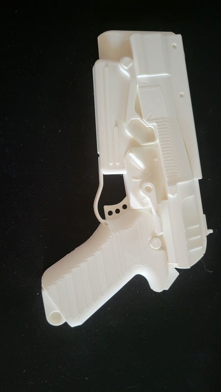

Ik ben bezig een lading van onderstaande dingen te printen:
Met de creality software er gcode van gemaakt, en op zich print het prima.
Echter, hij maakt iedere keer er een flinke onderlaag bij. waar het uiteindelijk framepje opgeprint wordt. Het werk verwijderen van de onderlaag resulteert nogal eens in gebroken randjes omdat het wel wat kracht kost om het te verwijderen...
Als ik echter sommige testprints bekijk om je bedlevel te testen, zit die er niet bij. Zou het kwaad kunnen om die onderlaag (die meer filament kost dan het uiteindelijke printje) eruit te slopen in de software?
Of ga ik dan tegen andere problemen aanlopen?
Afbeeldingslocatie: https://tweakers.net/i/MyoQXF6nNfu6-nyMAwYMncrpLV0=/800x/filters:strip_exif()/f/image/soYhTpawB7o9s6V6N2h6m7nw.png?f=fotoalbum_large
Skirt is een lijntje om je print heen, een soort snelle level test en je ziet of je print op je bed past.
Brim is een rand AAN en NAAST je print, gebruik ik als ik iets smals en hoog wil printen zodat het niet omvalt.
Raft is een laag ONDER je print heb je eigenlijk nooit nodig.
https://www.123-3d.nl/pag...-hoeken-van-3d-print.html

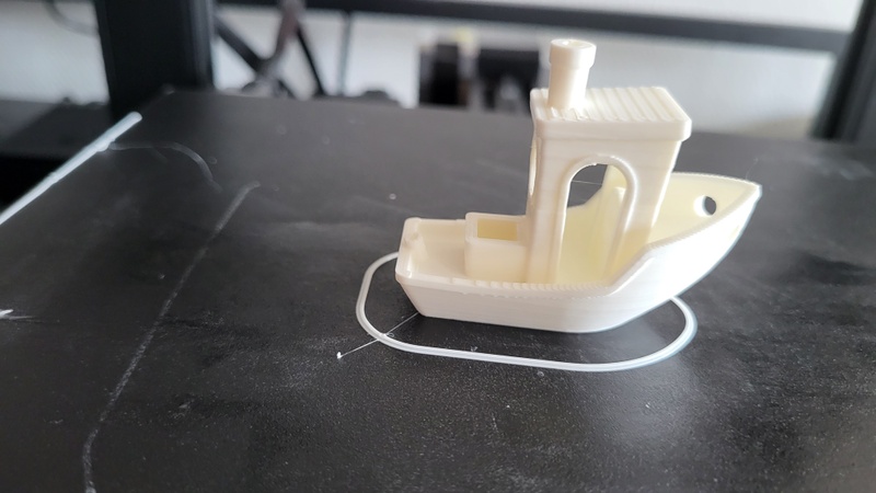

Ja, ben nu een benchy aan het draaien, kijken of deze er zinnig uit komt.
Zo ja, dan geloof ik dat het nu aardig opgelost is en ga ik de rest van de filament spoelen instellen en proberen als test.
Edit: dat ziet er toch al een stuk beter uit dan ik in weken gezien heb.
Afbeeldingslocatie: https://tweakers.net/i/ysR932WcvCYfU-eJTtN7M84tWMM=/800x/filters:strip_icc():strip_exif()/f/image/191UyzqB6dendwi0tkTBMoxx.jpg?f=fotoalbum_large
[ Voor 53% gewijzigd door Garfrost op 10-07-2023 20:22 ]

Dat ziet er toch uit als een prima benchy. Enkele draadjes heeft denk ik iedereen wel. Even snel een aansteker erlangs en weg zijn ze.

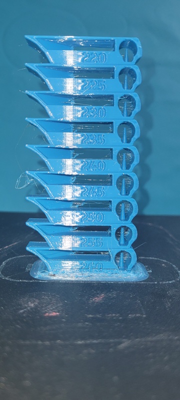

Afbeeldingslocatie: https://tweakers.net/i/nk396rfwuQ0Ad69C6c3Px_OMOIQ=/x800/filters:strip_icc():strip_exif()/f/image/ron79VISAXRQFJECL8Ewv9Vt.jpg?f=fotoalbum_large
Hier had ik gedacht wat meer verschil te zien tussen de temperaturen. De 190°C is het meest on the money als ik echt kritisch ben maar kan ik dan even goed gewoon zo laag mogelijk printen, om eventuele vervorming oid te voorkomen? Of maakt dat bij PLA inderdaad geen hol uit?

Ten eerste: weet je absoluut zeker dat je temp towers ook echt temp towers zijn? Naar mijn oog ziet dat er allemaal zo identiek uit dat het allemaal dezelfde temperatuur is. Je moet even een guide opzoeken voor temp towers om dat goed in te stellen als je dat niet zeker weet.
Als je daar zeker van bent pak een tangetje en laat je inner kind los; slopen die handel. Ga kijken wanneer de lagen het lastigst van elkaar te scheiden zijn. Niet alles is visueel te zien namelijk.
Wat betreft je bed. Zelf nog niet met PETG geprint maar dat schijnt standaard te zijn. Je moet een lijmstift oid gebruiken als isolatie materiaal tussen de print of je bed. Als je echt pech hebt trek je zonder namelijk zo stukken glas uit je bed.
Een goedkope lijmstift is alles wat je nodig hebt. Bed verhitten, stift eroverheen, beetje water en met spateltje uitsmeren zodat je een mooie dunne egale laag hebt. Zodra het water verdampt is kan je beginnen te printen.
Stukjes die nu vastzitten.. ik zou het bed maximaal verhitten (100c) en dan met het spateltje zoveel mogelijk verwijderen.

@Orky Rulez Stringing krijg je bij PETG nooit helemaal weg. Je kunt eventueel ook nog je retractie wat agressiever zetten.
Let bij PETG ook goed op de hechting van de lagen. Lagere temperaturen kunnen er tijdens het printen goed uit zien maar je print kan zomaar erg fragiel blijken te zijn. Kijk bij PETG ook of het echt noodzakelijk is dat je part cooling aan hebt staan.

franssie schreef op woensdag 12 juli 2023 @ 22:53:
@Orky Rulez heb je ook gezien dat de printer de temps ook werkelijk wijzigde tijdens de print?
Wat in de slicer is in gesteld komt bij mij niet altijd over naar de printer om de een of andere reden. Beiden zijn namelijk best wel consequent, bij een delta test zou je veranderingen verwachten lijkt me?
soms start bij mij de fan niet op, soms schakelt de bedverwarming uit. Dat gaat ergens fout tussen de STL en de Slicer en de printer, ben er zelf ook nog naar op zoek.
Ik heb niet alles gezien maar als het schermpje klopt kon ik de veranderingen in temp wel effectief zien. Ik had deze files in .gcode gedownload, dus de slicer zit er niet tussen.

godofal schreef op woensdag 12 juli 2023 @ 23:18:
@Orky Rulez
Bedankt voor de tips ga ik allemaal proberen zodra ik de tijd heb.
Voor de veranderende temps zal ik me er eens naast zetten van begin tot eind, maar ik neem aan dat de gcode juist aanstuurt en het schermpje ook rechtstreeks van de sensor leest.
Het bed is volgens mij polycarbonaat waar ik nog nergens van gelezen heb dat dit kapotgetrokken wordt met PETG. Zo'n lijmstift wil ik sowieso wel eens proberen.

Er is nu ook een ander stukje aan het printen wat goed lijkt te gaan. Ik denk dus dat het probleem zit in het feit dat ik die PLA+ wou printen met een torentje voor PLA, waar hij de brim wou printen aan 200°C. Op de rol staat wel 180-210 oid maar ik lees toch voor andere enhanced PLA 210-230. Dus dan straks eens proberen met mijn PETG-torentje.
Ik denk dat mijn printer dit automatisch opslaat. De offset etc blijkt toch bewaard.
Hierdoor heb ik nog een vraagje: is die Z-offset ook instelbaar (of een offset op de offset) in mijn slicer? Zodat ik bijvoorbeeld automatisch aanpas wanneer ik PETG print, ipv dat ik dit op de printer moet doen.
Je test print is meer dan 1 laag en dan zie je dus niet goed hoe deze is. Uiteindelijk komt zelf een slechte 1ste laag meestal wel goed met nog wat extra lagen maar juist die 1ste wil je zo mooi en goed mogelijk hebben.
Met bv deze kun je prima testen of je bed goed level is
Tijdens het printen kun je de wielen iets verstellen als je merkt dat het los komt of just te hard wordt ingedrukt.
Auto bedlevel klinkt meestal mooier dan het is. Vaak denken mensen dat het een wondermiddel is maar helaas is dat niet zo. Het vangt kleine verschillen wel op maar beter is om eerst zonder autobedlevel de boel goed af te stellen en daarna kun je hem nog inzetten om de kleine verschillen daarna op te vangen.
De Z-Offset is de afstand tussen nozzle en bed en zover ik weet hoef je dat niet per filament aan te passen.
Voorheen toen ik de Ender3 nog gebruikte wat het 1x instellen en kon ik daarmee alle soorten gewoon printen.
Het kan natuurlijk ook zijn dat je temp niet optimaal is voor het betreffende filament en zoals je al aangeeft een towerprint printen om de juiste temp te vinden.
Anders nog even de flow test doen om ook die beter af te stellen.

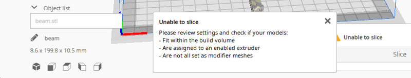

  • Naalroc
  • Laatst online: 22-11 22:29
Naalroc
Ik hoop dat ik mijn 'probleempje' hier mag posten? Of moet ik daarvoor en eigen topic openen?
Het gaat om het volgende: een Ender3V2 die niet een simpel balkje van 199,5 mm lang wil afdrukken volgens Cura, als die in de lengte richting op het bed ligt.
Als ik het balkje 45° draai, dan doet Cura daar niet moeilijk over, dus het is een lengte afmeting probleem.
maar de Ender heeft toch een werk bed van 220x220, dus het zou geen probleem moeten zijn; ook heb ik geen probleem als ik het balkje met 3% verkort, dan doet Cura het ook goed.
Ik heb het volgende screenshot gemaakt, en hoop dat er iemand weet wat ik moet doen om dat balkje gewoon in de rechte stand af te drukken.
Afbeeldingslocatie: https://tweakers.net/i/7H6yR1nrCoGdyBJtjyGgIzTXdV0=/800x/filters:strip_exif()/f/image/ZGNUfn297goXstYtkglkRkuN.png?f=fotoalbum_large
Het is dus duidelijk dat de lengte het probleem is, en niet de 2 andere genoemde oorzaken. Wat moet ik wijzigen in Cura om dit te laten werken?

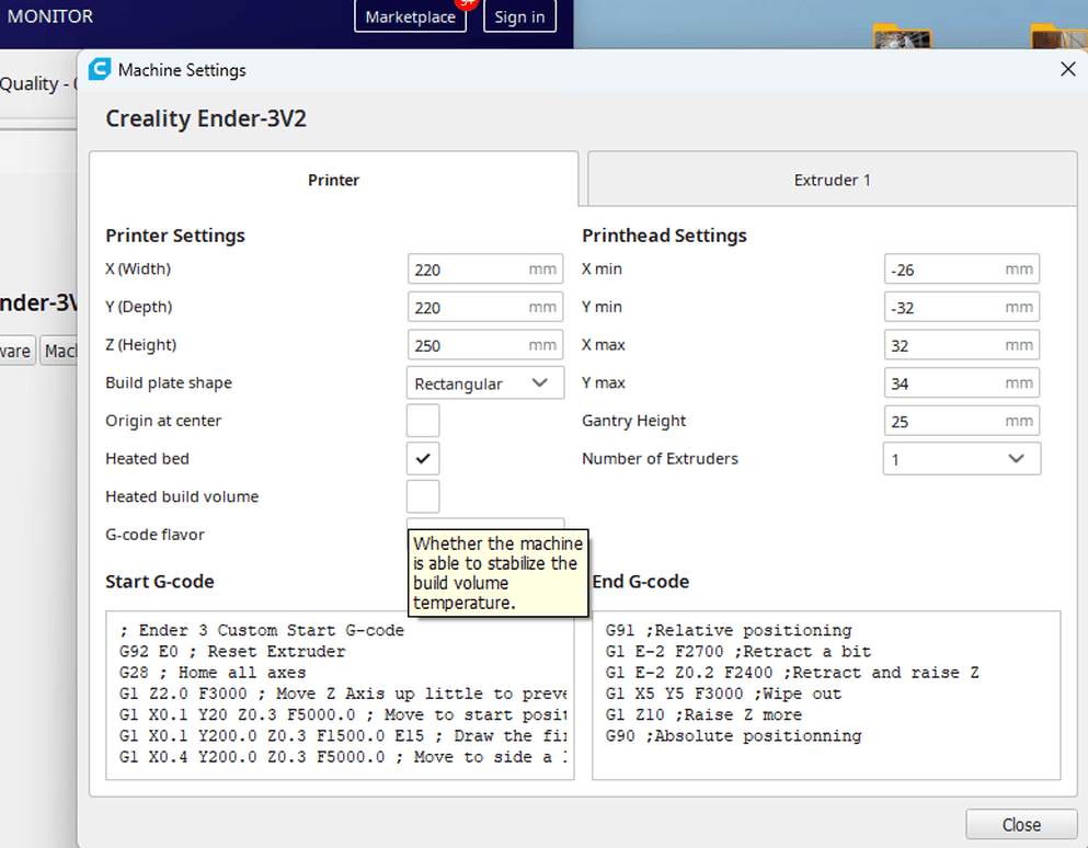

  • smitae
  • Laatst online: 19:05
smitae
Mogelijk eerst ff in Machine settings kijken wat er staat?
Preferences
Configere cura
Printers
Machine settings
Afbeeldingslocatie: https://tweakers.net/i/Rf7TolVZSXAtr8qiSnOhnZJTvbw=/full-fit-in/4000x4000/filters:no_upscale():fill(white):strip_exif()/f/image/JLZRosNHf1qsPlVtUTqn2EUj.png?f=user_large
Kan ook ijn dat je mogelijk Brim heb geselecteerd in Build Plate Adhesion. Dan heb je meer ruimte nodig om de brim te kunnen printen. Heb je dus minder ruimte voor je print.
  • Naalroc
Naalroc
Dank je wel voor de tip, maar dat had ik al wel gedaan, je kunt en wilt niet alles gelijk posten natuurlijk ;)
Maar ik laat hierbij een screenshot zien van mijn settings, die eigenlijk standaard zijn, en identiek aan jouw voorbeeld, met uitzondering van de Z as, maar dat is niet het probleem momenteel, het balkje is maar een paar mm hoog.
Afbeeldingslocatie: https://tweakers.net/i/ga209k44KbveIF2boQCbFGWYjsk=/full-fit-in/4000x4000/filters:no_upscale():fill(white):strip_exif()/f/image/jgk35dS7CrR76BkuoFItxU77.png?f=user_large
En ook de support en , met name "adhesion" stonden uit, althans, de vinkjes op het scherm.
Voor de zekerheid nog even de settings bij "custom" doorgelopen en waarachtig, DAAR stond het 'skirt' aan, waar je eigenlijk niets aan hebt, maar wat vanzelf door Cura geselecteerd wordt, als je de adhesion hebt 'ontvinkt', wat je op het openingsscherm dus niet kan zien; dat even veranderd naar 'niets' en hey presto:
Cura is happy om dit nu te slicen!
Dank voor de tip, probleem opgelost! _/-\o_
