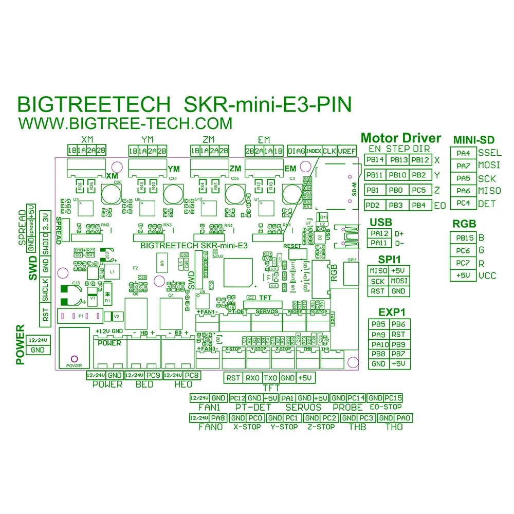

BIGTREETECH SKR mini E3
Afbeeldingslocatie: https://ae01.alicdn.com/kf/HTB1w.0Ob7xz61VjSZFrq6xeLFXav.jpg
Afbeeldingslocatie: https://ae01.alicdn.com/kf/HTB1BSx3dmSD3KVjSZFKq6z10VXa5.jpg
Heel interessant ding

Je hebt ook de skr 1.3 en skr 1.1 pro
Mini E3: 1 hot end en extruder
Skr 1.3: 2
En pro 3
Verder kijken ze mij hetzelfde.

En er is weer een nieuwe kandidaat opgestaan als bordje. Heb hem zojuist gelijk ge-preordered. De BIGTREETECH SKR E3 DIP V1.0:
Afbeeldingslocatie: https://github.com/bigtreetech/BIGTREETECH-SKR-E3-DIP-V1.0/blob/master/Hardware/Connect.png?raw=true
https://github.com/bigtre...-E3-DIP-V1.0%20Manual.pdf
Pasklare vervanger voor de Ender3, maar dit maal met open keuze voor stepper drivers. Aangezien ik al TMC2208 heb liggen, en toch van plan was om naar de SKR V1.3 over te stappen, heb ik maar de gok gewaagd en deze besteld. Kan ik de oude metalen behuizing weer gebruiken eventueel ook.
Zojuist voor €11,40 besteld (speciale preorder prijs, eerste 80 stuks) maar ze komen pas half Juli
Volgens mij heeft hij alles dat de SKR V1.3 ook heeft, buiten een 2e extruder en wat extra AUX aansluitingen.

Voor mij is het even onduidelijk of er nou al motor drivers opzitten of dat je die er nog los in moet prikken?
Ik heb er dik overheen gelezen, de drivers moet je er nog los bij kopen.
[ Voor 3% gewijzigd door Dutchone op 01-07-2019 12:25 ]
  • phYzar
  • Laatst online: 22:21
Dutchone schreef op maandag 1 juli 2019 @ 12:20:
Voor de versie mét drivers heb je bv de eerder genoemde BIGTREETECH SKR mini E3 nodig :)

Ik zie dat de mini met powerport en 2208 bijna het zelfde kost als de grote SKR met 2208,
Misschien een leuke als vervanging van mijn standaard 1.1.4 aan gezien ze mij een niet silent hebben aangesmeerd
  • Blamm
  • Laatst online: 05-04 17:57
Blamm
Niet meer Smart
Indien je voor de 2209 wil gaan is de mini E3 waarschijnlijk een eenvoudigere oplossing. De DIP is leuk als je wilt mixen, later upgraden van chip of zoals in mijn geval de chips al hebt.
Heb trouwens nu nog een LV8729 op de extruder omdat de 2208 raar deed bij hogere retractie maar wil hem opnieuw proberen met UART op dat bord
