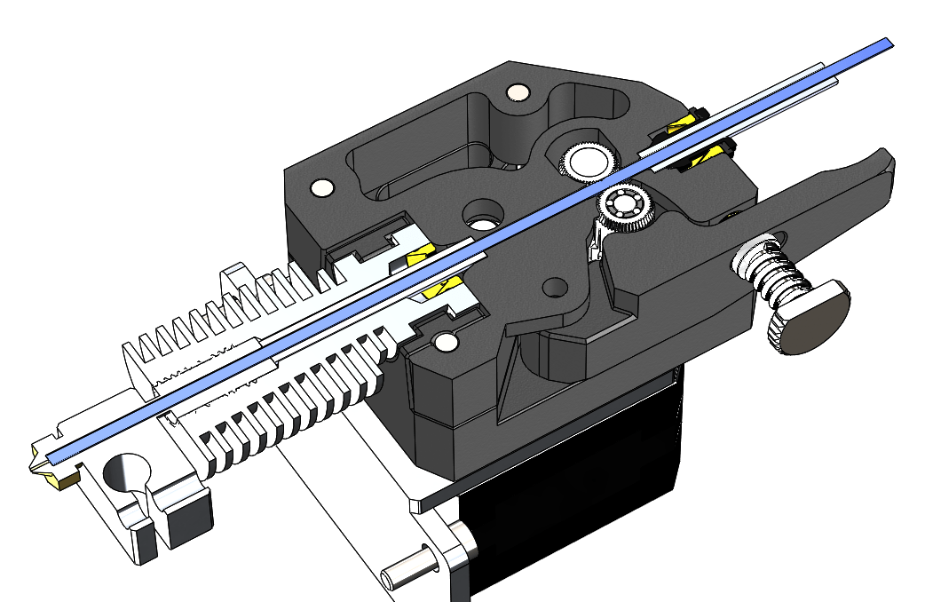

Iemand nog een tip m.b.t. een direct drive BMG mount voor de E3V2 i.c.m. een bltouch en E3D V6?
Ik ga geen 2 euro p.m. betalen om gebruik te kunnen maken van de HeroMe..

Ik heb een raar probleem. Gisteren mijn nozzle vervangen en vandaag besteed aan het opnieuw afstellen van mijn printbed. So far so good. Een aantal XYZ-cubes geprint en die gaan goed. Toen geprobeerd om een kleine domtoren te printen als test en dat gaat iedere keer fout op hetzelfde punt:
Afbeeldingslocatie: https://tweakers.net/i/kKTbZnrsNaHpq4O4eGdOFSzcto0=/x800/filters:strip_icc():strip_exif()/f/image/yEqVzN0fULQYKTxvt5UdYhb9.jpg?f=fotoalbum_large
Ik ga het straks nog eens proberen met een ander filament maar ik heb al met 2 verschillende gebruikt en dat gebeurde iedere keer. Ook een andere print geprobeerd en op min-of-meer dezelfde hoogte ging het ook daar fout.
Update: Net een 3e filament gepakt die altijd goed print en weer gaat het fout op hetzelfde punt. Het lijkt erop dat de extruder op een gegeven moment niet meer het filament goed kan 'doorduwen' want ik hoor ook een klikkend geluid uit de DDE komen op dat moment:
Ook het filament wat ik er vervolgens uithaal ziet er uit alsof het vast zat:
Afbeeldingslocatie: https://tweakers.net/i/O5ZoJin1Yx6DRLttTUR2i8e5wNU=/full-fit-in/4920x3264/filters:max_bytes(3145728):no_upscale():strip_icc():fill(white):strip_exif()/f/image/ZDBDBVxPOpWY63t7dR6ZZN4C.jpg?f=user_large
Iemand enig idee wat het zou kunnen zijn? En vooral hoe ik het kan oplossen?

Gezien het feit dat het steeds op precies dezelfde plek gebeurt zou ik eerst kijken naar de file. Of naar wat er gebeurt met omhoog gaan van de printer. Ander object printen

Staat je retractie nog wel goed ingesteld? (ik gebruik voor mijn Biqu h2 0.5mm @ 25 mm/s). Ik heb geen ervaring met de door jouw gebruikte extruder maar misschien is de veer niet goed afgesteld waardoor hij teveel of te weinig in het filament "bijt"?

Aangezien je de nozzle hebt vervangen vermoed ik dat het probleem daarmee te maken heeft. Mogelijk dat de nozzle niet goed aansluit en er ruimte ontstaat tussen nozzle en hotend.
Heb je de nozzle wel aangedraaid terwijl deze heet was?
Maar zou eerst inderdaad de STL eens controleren op fouten. Een keer opnieuw downloaden of andere downloaden. Als het dan ook fout gaat onderstaand eens proberen.
Zou de hotend weer verwarmen en daarna nozzle verwijderen en hotend eens bekijken of er geen restjes nog zitten. Daarna de nozzle weer vastzetten terwijl de hotend nog heet is. Daarna zou je bv wat schoonmaak filament er doorheen kunnen voeren. (bij de printer krijg je meestal een kleine wit rolletje)
Lost dat het ook niet op dan zou ik ook de hotend loshalen en alles goed nakijken. Soms zit er maar een klein stukje filament ergens en dan sluit te boel niet goed aan.

Dank voor de hulp. Mijn aanvullinge/reacties staan hieronder :)
maartend schreef op zondag 3 juli 2022 @ 19:01:
Dat was ook een van mijn gedachten dus de STL opnieuw in Cura geladen en omgezet naar gcode. Dit object heb ik al eerder zonder problemen geprint. Ook nu ging het niet goed. Ook heb ik een volledig ander print/object gepakt, door Cura heen gejast en ook dit ging niet goed.
sjirafje schreef op zondag 3 juli 2022 @ 21:45:
Hm. Daar heb ik nog niet aan gedacht. Zoals je aan het fimpje kunt zien zit er aan de rechterkant een stelveer. Daar heb ik wel vaker mee gedraaid om te kijken of dat zou helpen. Geen resultaat. Is er ergens anders nog iets waar ik de retractie kan instellen? Dat heeft trouwens eerder geen problemen opgeleverd.
MikeOO schreef op maandag 4 juli 2022 @ 07:44:
Ja, nozzle is aangedraaid toen hij heet was. Ik zie ook geen 'lekken' o.i.d. En ook heb ik al een andere STL gebruikt en een 'last know good print'gemaakt. Die ging ook fout. De hotend ga ik komende dagen wel even doorvlooien maar ik heb niet het idee dat het daar aan ligt. Vlak voordat het fout gaat hoor ik namelijk dat klikkende geluid uit de DDE komen en gaat het fout. Dan zit het filament ook gelijk vast in de extruder en moet ik het eruit trekken. Op de draad zelf lijkt het wel alsof het filament niet doorgeduwd kon worden want ik zie een karteling (duidelijk op de 2e foto te zien) . Zou het kunnen zijn dat mijn hotend 'opeens' afkoelt en dat er daardoor een verstopping onstaat? Hoe kan ik zoiets controleren?

Retractie instellen doe je over het algemeen in je slicer. Heb je misschien je slicer software geupdate? Heb je misschien een verkeerd profiel geladen in je slicer?

Als je hotend echt afkoelt krijg je meestal wel foutmelding of error op de printer zelf meen ik. Maar hangt ook af hoe de firmware is opgebouwd. Meen dat je dit wel grenswaardes kunt inbouwen maar gebruik Marlin al een tijdje niet meer.
Met bv Octoprint kun je in een grafiek zien wat de tempwaardes doen van je hotend en bed en zien of deze bv schommelen.
Je kunt ook eens een PID Tune doen, wordt zelf aangeraden als je bv andere Hotend installeert of als je dit nog niet gedaan hebt.
https://www.3dmakerengine...id-tuning-marlin-firmware
Geluid wat je omschrijft is duidelijk dat het niet meer kan extruden. Dus er zit iets niet goed ingesteld (Slicer) of toch een probleem met je Hotend of temps. Voor de slicer kun je bv eens een andere tijdelijk installeren bv Cura/Prusaslicer/Superslicer. Kun je gewoon naast elkaar gebruiken en test je met een standaard profiel voor je printer. Wel goed opletten dan je het juiste filament + temps instelt. ;)
Je zou bv als het fout gaat je print kunnen stoppen. Je Hotend omhoog brengen en weer op de juiste temp brengen en proberen of je het dan wel handmatig het filament er wel doorheen kunt doorvoeren, of via een extrude commando bv 100mm laten extruden. Kan ook via Octoprint.
Als dat lukt dan zou het inderdaad met de temperatuur te maken kunnen hebben maar wel heel toevallig als het steeds op hetzelfde moment gebeurt.
Check ook alles aansluitingen eens op het moederbord en bij de hotend of alles nog goed vast zit. Soms kan het ook door het printen en schudden van de printer iets los komen.

Nope. Ik ben wel een tijdje overgestapt van Cura 4 naar Cura 5 maar gebruik ook SuperSlicer en tot de nozzle-vervanging met beide slicers geen problemen mee gehad. Ik gebruik Klipper en daar ben ik ook helemaal bij qua firmware/settings. Ik ga maar eens een temptower printen: kijken wat dat doet.
Fan van Bokkiewokkie and the Three Degrees
  • Rincewind
  • Laatst online: 22-11 16:14
Rincewind
Take me in your arms tonight
MikeOO schreef op vrijdag 8 juli 2022 @ 08:06:
[...]Als je hotend echt afkoelt krijg je meestal wel foutmelding of error op de printer zelf meen ik. Maar hangt ook af hoe de firmware is opgebouwd. Meen dat je dit wel grenswaardes kunt inbouwen maar gebruik Marlin al een tijdje niet meer.
Ik gebruik Klipper en daar zit het hem niet in vermoed ik. Niets aan gewijzigd.
Klopt. Die zie ik ook en daar is niets vreemds aan te zien. Temperatuur blijft constant. Geen dip o.i.d.
Dat ga ik ook doen.
Dank voor je suggesties. Verschillende slicers gebruik ik al door elkaar om te kijken of het soms een betere print oplevert met de een dan met de ander. Ik zal de komende periode maar eens een complete check doen a.h.v. de Teaching Tech Calibration site. Misschien dat ik iets tegenkom..
Update: net een PID_CALIBRATE gedaan en mijn PID paramets zijn tochy behoorlijk anders dan eerst:
  • Oud: // PID parameters: pid_Kp=24.885 pid_Ki=1.306 pid_Kd=118.514
  • Nieuw: // PID parameters: pid_Kp=25.715 pid_Ki=1.633 pid_Kd=101.255
Is dit een significante wijziging of is dit normaal?

Dat is volgens mij best wel een aardig verschil.
Ik heb het niet helemaal gevolgd, maar wat voor een nozzle heb je geplaatst?
Een klikkend geluid is meestal een verstopte nozzle. Dit kan komen door bijvoorbeeld een te lage temperatuur. Heb je misschien een stalen nozzle geplaatst?

Nope. Gewoon een 0.4mm koperen nozzle. Zelfde als die er op zat.

En weer gaat het fout :( Een XYZ-cube van 20mm bij 20mm gaat probleemloos maar als ik een kleine domtoren wil printen gaat het na 15 mm hoogte al fout: klikkende geluiden uit de DDE en geen filament doorvoer meer. Even op pauze gedrukt, filament eruit gehaald, stuk afgeknipt en weer teruggezet in de nozzle. Resume zonder problemen... Temperatuur blijft strak op de 220 C.
Wat is hier toch aan de hand?

Klinkt in mijn oren toch echt als filament dat gestript wordt (tijdens retractie). Vooral ook omdat hij wel wil door printen als je een stuk afknipt en er onbeschadigd filament terug in steekt (= geen verstopping).
In zo'n cube zit veel minder detail = weinig retractie. In een model van de Dom toren zit waarschijnlijk veel detail = veel retractie.

Klinkt heel erg plausibel. Hoe kan ik dit dan oplossen c.q. voorkomen?

Zit de nozzle wel goed tegen de heatbreak?
Dus niet tegen het heatblock?
Beetje open deur natuurlijk, maar ik denk toch nog iets met de nozzle.
Heb je nog een andere nozzle liggen?
je zou ook nog de extruder wat strakker kunnen zetten.

Uhm: wat is het verschil tussen de heatbreak en het heatblock? De nozzle kan niet verder aangedraaid worden. Komend weekend ga ik de nozzle maar eens vervangen (weer) en dan alles nalopen. Net een grote (platte) steun geprint en dat ging vlekkeloos. Dat komt behoorlijk overheen met de suggestie van @sjirafje want dat is alleen maar doorprinten en weinig retractie.
Ik ken het type hotend niet dat je gebruikt (van de foto's), dus ik kan niet goed zien waar je de nozzle in draait. Dat is meestal de heatblock, de heatbreak is de verbinding tussen dit heatblock en de heatsink.
De nozzle mag niet geheel tegen het heatblock zitten, daar moet ongeveer 1mm tussen zitten zodat de nozzle een goede verbinding maakt met de heatbreak.
Afbeeldingslocatie: https://hobbyhoarder.net/content/images/2018/10/vlcsnap-2018-10-03-13h58m44s008.jpg
Dus een ruimte:
Afbeeldingslocatie: https://forum.prusa3d.com/wp-content/uploads/2021/08/526a59ae1e9dcd1b_painted.png

Afbeeldingslocatie: https://www.fabbaloo.com/wp-content/uploads/2020/05/image-asset_img_5eb0b44564fd2.png
De nozzle moet inderdaad goed strak tegen de heatbreak aanzitten, maar naar mijn idee krijg je andere problemen (lekkage langs de heatblock, stringing etc) en geen verstopping tijdens het printen als die niet goed aansluit. Je krijgt dan wel verstoppingen als je heatblock afkoelt.
Rodriguez has the heart of a gentleman. I don't know where he got it, but it's disgusting. - Quinn
  • rinkel
  • Laatst online: 23-11 19:38
rinkel
sjirafje schreef op maandag 11 juli 2022 @ 23:08:
Ik denk dat het deze is?:
Daar heb je zeker een punt, uiteindelijk blijft de nozzle gewoon heet.
Inderdaad: iets dergelijks zit er nu bij mij op. Komend weekend (als ik tdij heb) dan maar even de spullenboel weer uit elkaar halen. Nozzle vervangen en alles goed nakijken.
  • Rincewind
Rincewind
rinkel schreef op maandag 11 juli 2022 @ 22:58:
Dus een ruimte:
Misschien dat ik daar een fout heb gemaakt c.q verkeerd in elkaar gezet. Toen ik de vorige keer mijn nozzle verving heb ik ook de heatbreak en de heatsink losggeschroefd om na te kijken. Vermoedelijk is er met het in elkaar zetten dan daar een fout gemaakt. Als ik de volgorde goed inschat is het eerst de heatbreak, dan de heatsink en als laatste de nozzle. Koud in elkaar zetten en dan als het heet is nog even de nozzle aandraaien. Klopt dat?
Hmmm... Hier staat het duidelijk uitgelegd maar hij begint met de nozzle..
[ Voor 6% gewijzigd door Rincewind op 13-07-2022 14:51 ]
  • rinkel
rinkel
Rincewind schreef op woensdag 13 juli 2022 @ 14:46:
Die video legt het idd prima uit.
Volgorde maakt in principe niet zoveel uit, als uiteindelijk de nozzle niet helemaal vastgeschroefd zit tegen het heatblock, maar al eerder contact kan maken met de heatbreak.
De eerste keer is het dus handig om als eerste de nozzle in het heatblock te plaatsen, dan de heatbreak er tegenaan.
Wat men dan vaak doet is de nozzle er helemaal in draaien, dan een hele (of halve) slag terug en dan de heatbreak erin.

Dus net even mijn hotend weer uit elkaar gehaald en ik zie wel iets aparts. Hieronder links een nieuwe nozzle en rechts de oude, orignele nozzle die af fabriek erin zat (ja, ik gooi zoiets niet weg ;) ):Afbeeldingslocatie: https://tweakers.net/i/2WOUCknOrxeBtnpJbuilhNXHK1A=/full-fit-in/4920x3264/filters:max_bytes(3145728):no_upscale():strip_icc():fill(white):strip_exif()/f/image/BCnftTuBrNMzg7K4aFzRfu6n.jpg?f=user_large
Als je goed kijkt zie je dat de schroefdraad bij het origineel langer is dan bij de nieuwe. Dat zorgt ervoor dat heatbreak en de heatsink dus veel verder omlaag geschroefd worden om tegen de nozzle aan te komen. Of dat de nozzle dus helemaal tegen het heatblok geschroefd wordt. Volgens mij is dat nu dus het probleem... Kan dat kloppen?
Aanvulling: hieronder heb ik de nieuwe nozzle ingezet met 1-2 mm ruimte vrij tussen het heatblock en is de heatsink zo goed als tegen het heatblock aangeschroefd als ik het de nozzle en de heatbreak tegen elkaar schroef.Afbeeldingslocatie: https://tweakers.net/i/vDiyyLPEIqemz5ltnWMvje5sT3M=/full-fit-in/4920x3264/filters:max_bytes(3145728):no_upscale():strip_icc():fill(white):strip_exif()/f/image/7xKYDvxzZ3g3D9etUcUyCYQW.jpg?f=user_large
Lijkt mij niet goed... Ik denk dat ik dus verkeerde nozzle's heb... :?
Aanvulling 2: ik heb dus een 'All Metal V6 hotend' en heb dus iets andere nozzle's nodig als dat ik dacht dat ik nodig had:
Afbeeldingslocatie: https://tweakers.net/i/ORciWbxUqzTc1VtCTmsMhIqaUqE=/800x/filters:strip_icc():strip_exif()/f/image/gD4XKWNIgAFW3bBmh2kkPctK.jpg?f=fotoalbum_large
V6 nozzle's.... |:( Iemand nog Ender 3 nozzle's nodig? Af te halen bij mij thuis...

De ruimte die op deze manier ontstaat tussen de nozzle en de heatbreak zal waarschijnlijk zo groot zijn dat dit inderdaad allerlei problemen kan veroorzaken.

Is die linker nozzle niet een Mk8 nozzle?
Die rechter is een V6. Dat is volgens mij de nozzle die je nodig hebt.

rinkel schreef op zondag 17 juli 2022 @ 11:40:
Yup. Ik heb nu dus ook een setje V6 nozzle's bestelt. Verklaart ook waarom de steeksleutel die ik bij de mk8 nozzle's kreeg niet paste op de oude nozzle. Toen ik daar een paar weken geleden mee bezig was viel me dat wel op maar niet verder op gelet |:( Dinsdag nieuwe nozzle's, woensdag hopelijk gaan testen. Ik zit er ook aan te denken om maar gelijk m'n heatbreak te vervangen. Suggesties?
  • rinkel
rinkel
Rincewind schreef op zondag 17 juli 2022 @ 12:01:
Belangrijkst is eigenlijk dat deze all-metal is, en dus de ptfe niet de nozzle kan raken.
Er zijn allemaal fancy metalen als titanium en bi-metal. Ik vraag me dan altijd af of de hitte wel goed afgevoerd kan worden.

Ik zou wel wachten met het vervangen tot de printer weer naar behoren werkt.
Overigens is er in de basis niets mis met een ptfe-lined heatbreak. All-metal heatbreaks zijn vooral interessant als je met plastics print die een temperatuur hoger dan ca 260 C nodig hebben. Capricorn geeft aan dat hun ptfe bestand is tot 270 C. Overigens komen ook al bij lagere temperaturen (202 C) gassen vrij die schadelijk kunnen zijn voor bijvoorbeeld vogels.
Print je voornamelijk PLA en af en toe een beetje PETG dan heeft een all-metal heatbreak niet direct een voordeel.
