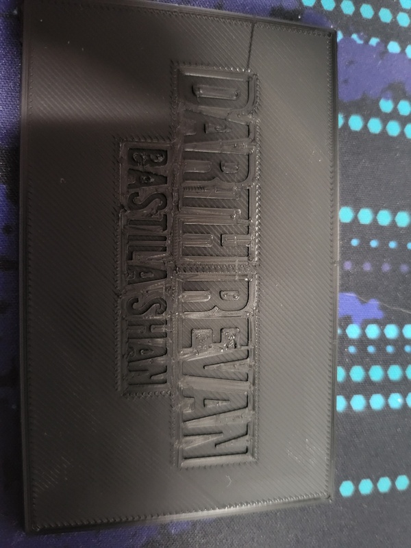

Maar ik ben nu vooral bezig met ontwerpen en dat printen, en heb net mijn eerste deckbox af... soort van. Moet het doosje ietsje aanpassen omdat ik een paar dimensies net iets te krap heb, en 1 foutje heb gemaakt.

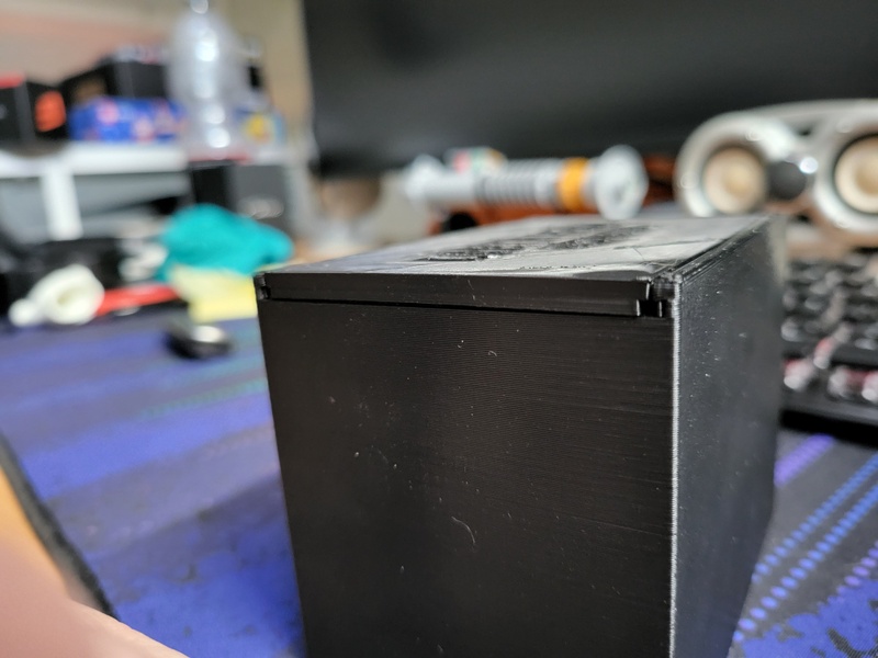

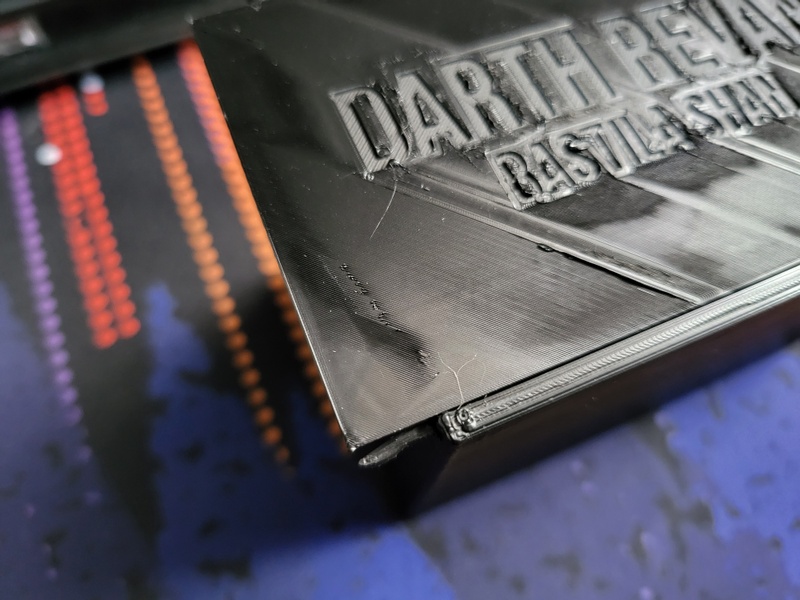

Verder blijft de bovenkant niet helemaal lekker gaan niet een vreselijk resultaat, maar zou het wel wat netter willen. Tips zijn welkom!

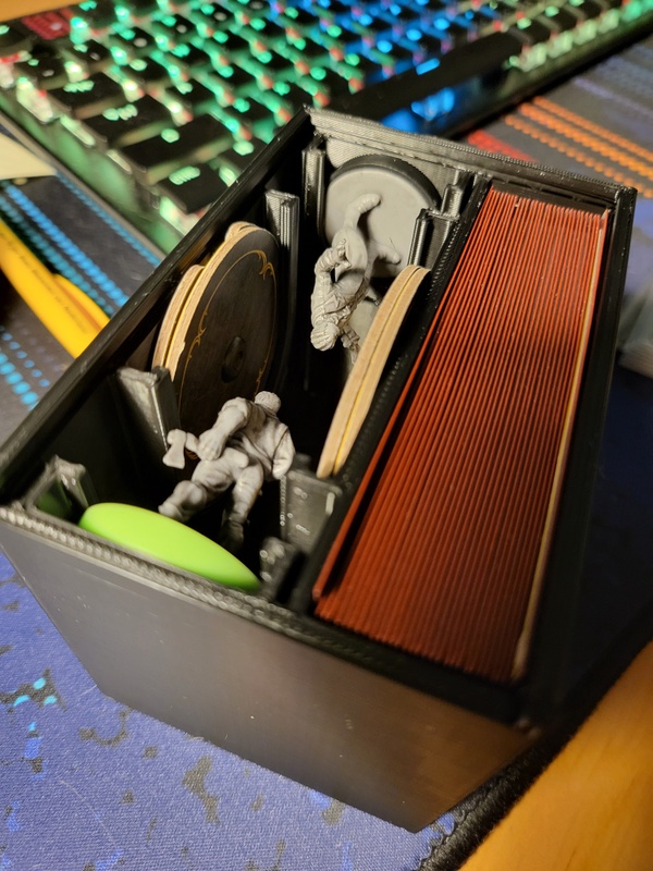

Box is voor het spel Unmatched, in dit geval voor een eigen gemaakt deck. De originele dozen zijn erg groot, zelfs als er geen map bij zit, compacter dan dit kan naar mijn idee niet, dus ben erg tevreden.
Afbeeldingslocatie: https://tweakers.net/i/55Cfhio5XgvDmRXpF2EXLGpb2nk=/x800/filters:strip_icc():strip_exif()/f/image/pA1WIpxNFM7M2AL7die7BTNm.jpg?f=fotoalbum_large

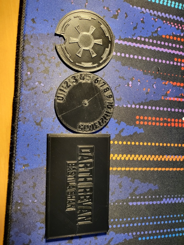

De miniatures klemmen net iets teveel, dus ik wil iets meer ruimte.
De health dials (rondjes) gaan niet helemaal naar beneden. Die inham in de muren waar het uitsteeksel in komt, had ik verkeerd gemeten, waardoor die niet ver genoeg naar beneden zakt.
Afbeeldingslocatie: https://tweakers.net/i/NX8bPIJLZKdLYcZcYXQp82c68AE=/800x/filters:strip_icc():strip_exif()/f/image/RZseIJcqrEn5n41oEkWHed5d.jpg?f=fotoalbum_large
Afbeeldingslocatie: https://tweakers.net/i/hRyLJnX9a25UWwqCfQSbS4RXOsg=/800x/filters:strip_icc():strip_exif()/f/image/woxIih3mj77xDnFBf6ZoZo72.jpg?f=fotoalbum_large
Deksel met een klemmend systeem, werkt goed, maar de bovenkant vind ik niet helemaal mooi.

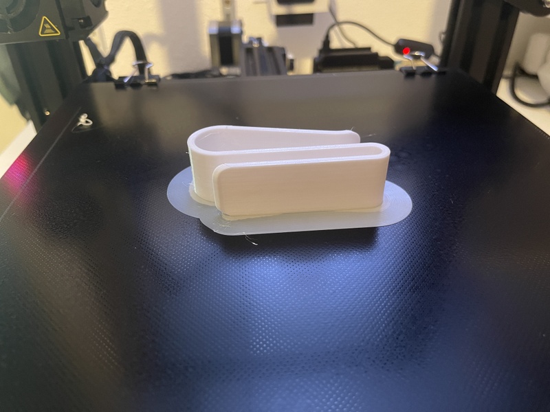

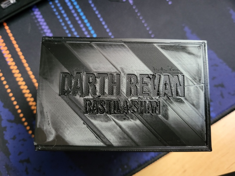

Na wat met de instellingen te proberen, is dit een beetje het maximum wat ik er uit haal. Hebben jullie een idee hoe dit verder netjes te krijgen?Afbeeldingslocatie: https://tweakers.net/i/jlacAC2EaMWjC7FAr3rjl54JFz0=/x800/filters:strip_icc():strip_exif()/f/image/1t4S0OuwrUbx6eBt9jq8O1jP.jpg?f=fotoalbum_large
Dit was op 0,12, bed op 60, 195 nozzle, 0,20 speed voor top en bottom laag, anders 50, infill denk ik 20% en voorderest geloof ik vrij standaard.
Nikon D7000 + grip, Sigma 70-200 f2.8, Nikon 18-200mm VR, Nikon 35mm f1.8, Nikon SB-900
  • Solid Seal
  • Laatst online: 15-11 12:57
Solid Seal
Drones, 3D printen
Benjamin- schreef op donderdag 12 mei 2022 @ 14:29:
Na wat met de instellingen te proberen, is dit een beetje het maximum wat ik er uit haal. Hebben jullie een idee hoe dit verder netjes te krijgen?[Afbeelding]
Is dit gewoon PLA ?
Ik print meestal 200-205 graden.
Maar lijkt ook beetje of je wat extrusion problemen hebt.
Misschien een keer je E-steps calibreren mocht je dat al gedaan hebben dan weet ik het eigenlijk niet.
En misschien je Flow-rate : https://www.3dmakerengine...ing/flow-rate-calibration
Strijken aangezet?
  • Benjamin-
  • Laatst online: 29-08 13:09
Benjamin-
CrazyGunner#2385
Nee. Ik had het een keer gebruikt voor iets, maar het werd er niet mooier op.
Solid Seal schreef op donderdag 12 mei 2022 @ 21:33:
Is dit gewoon PLA ?
Ja dit is PLA. Ik had daarvoor op 200 geprint, maar ik had goen meer extrusion problemen.
Afbeeldingslocatie: https://tweakers.net/i/WmXVJxtQGFtnC0s6pJYgOX2Z_PA=/800x/filters:strip_icc():strip_exif()/f/image/7oWIK8xGH6tBwHuqNp84yXQm.jpg?f=fotoalbum_large
Ik heb beide nog niet gedaan, dus zal dit morgen eens doen! Thanks.
Die kras die je ziet heeft te maken met dat je nozzle krast over het geprinte onderdeel. Je kan combing proberen(geen fan van), persoonlijk zou ik z-hop gebruiken en dan only z-hop over printed parts.
In Cura heet dat Z Hop when retracted
Z hop only over printed parts
En de z hop height heb ik op 0.28mm

Benjamin- schreef op donderdag 12 mei 2022 @ 22:11:

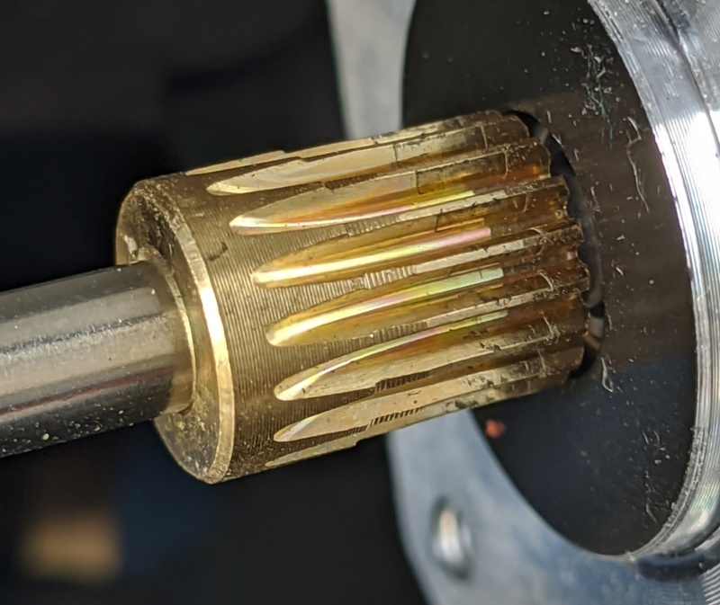

Ik had een jam in mijn nozzle dus moest even de DDE uit elkaar halen. Gelijk maar even de as van de motor van diezelfde DDE bekeken:
Afbeeldingslocatie: https://tweakers.net/i/Bj6YxNIBsehq0mwP3EaktZ3Equw=/800x/filters:strip_icc():strip_exif()/f/image/yLL6ZmGQ9JRAP1fgAsLQKm7P.jpg?f=fotoalbum_large
Is deze nog goed of zie ik daar wat slijtage? Zo ja waar kan ik dan een nieuw tandwiel kopen?

Daniel. schreef op vrijdag 13 mei 2022 @ 01:11:
Ik heb dit ook maar eens geprobeerd want bij verplaatsen naar de andere kant ratelt hij over mijn print heen.
Alleen nu heb ik iedere keer een dotje/stipje in mijn laag zitten waar hij denk ik omhoog gaat.
Straks eens kijken of het zichtbaar is als de print klaar is.
Wat is je aantal top-layers?
Ik wil de grens nog wel eens opzoeken en die op 3 zetten bij hele grote vlakken, maar nadeel is dat ik dan geen mooie vlakken krijg. Dus print nu een aantal objecten weer met 6 top-layers (bij 0.16 layer) en 5 top-layers bij 0.20mm layer. Ik probeer rond de 1 mm dikte voor de toplaag uit te komen. Daar mee voorkom je in elk geval de ruimtes die ik zie in je print. Enige nadeel, print tijd kan aardig omhoog gaan als je grotere vlakken moet vol printen.

Net een printje gedaan nadat ik de flow heb veranderd. Deze moest ik aanzienlijk verlagen (naar 83%), maar tijdens deze print zag ik nu geen overextrusion dus dat is positief.
Of ik helemaal tevreden ben weet ik niet, maar misschien moet ik deze printjes nog eens proberen met superslicer (of andere instellingen in cura?), want die deed een netter patroon printen. Nu ziet de boel er wat rommelig uit door alle lijnen om de tekst en cijfers.
Voor mij hoeft het niet 'onnatuurlijk' smooth te zijn, een 3d print mag er ook wel uitzien als een 3d print, maar ik wil natuurlijk wel het maximale eruit halen.
Top layer is 7 lagen trouwens. Dit is op 0,12, 0.4 nozzle, 0.48 line width, 195/60 temp, 50 print speed, top en bottom op 20Afbeeldingslocatie: https://tweakers.net/i/pTrMoyfjKEkyXWnf7ASYfT4eZys=/x800/filters:strip_icc():strip_exif()/f/image/qJpr8ry6hkeSKA4KJ8J0olGU.jpg?f=fotoalbum_large
Afbeeldingslocatie: https://tweakers.net/i/YPLbIW9ZvGL6g-E7MKrwj4mwSAU=/x800/filters:strip_icc():strip_exif()/f/image/ozSvPJG2WJlp2OuzlA8XUvQy.jpg?f=fotoalbum_large
  • smitae
  • Laatst online: 13:58
smitae
Ziet er toch niet slecht uit? Desnoods eens kijken of Ironing het verschil maakt, moet wel zeggen dat zonder soms beter lijkt. Beetje model afhankelijk, grote egale vlakken lukt vaak beter dan een vlak met tekst erin.
En uiteindelijk schuur en basecoat ik meestal mijn prints dan ben je de lijnen etc helemaal kwijt. Maar goed, dat is wel extra werk.
Die letters uit je print, heb ik bv voor mijn games-spullen doosjes opgevuld met verf. Het oppervlak heb ik gewoon print gelaten. Zoals je zegt, helemaal niet erg dat je kunt zien dat het een 3D-print is. Maar beetje extra kleur maakt het wel leuker :-)

Ik wou net wat boormachine hulpstukken printen alleen merkte al gelijk dat het niet goed ging. Iemand een idee wat hier gebeurd aan de rechterzijde?
Afbeeldingslocatie: https://tweakers.net/i/2NTTCvX2wYhXPRsVLotawjL_XaM=/800x/filters:strip_icc():strip_exif()/f/image/FFyUN9We0f9ttcbxel9WEKRl.jpg?f=fotoalbum_large
Volgens mij is mijn nozzle niet te dicht of te ver weg van het bed.
PLA 200c
60c bed
55 print speed
  • juiced01
  • Laatst online: 13:08
Is dat bed wel vlak? Misschien eens schoonmaken en opnieuw bed levelen?
  • smitae
smitae
Of je bed is niet vlak of je moet toch even opnieuw een bedlevel doen. Je ziet echt teveel verschil, rechts vooraan duidelijk te ver van het bed. Links achter lijkt mij mooi strak.

Rickrebr schreef op maandag 16 mei 2022 @ 16:37:
PLA 200c
60c bed
55 print speed
zo van de foto zou ik toch zeggen dat rechts niet goed op hoogte staat omdat je lijn om je print daar ook niet goed op het bed zit....
  • Rickrebr
  • Laatst online: 10:38
Dankje iedereen!
Ik ga hem opnieuw auto levele. Was ook al van plan om een glasplaat te halen. Ik hoor dat dit veel beter is in plaats van die er nu op zit.
