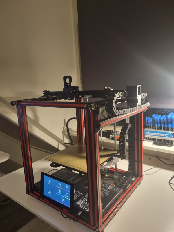

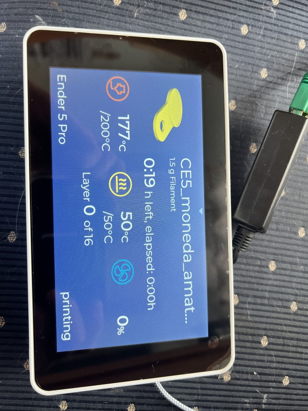

:strip_exif()/f/image/ZhIRJsl4xQGsf3sqVOLVXqoG.jpg?f=fotoalbum_large)
Zo staat de Ender 5 Pro er nu bij. Schiet al mooi op en alleen nog wachten op de Voron extruder onderdelen.
Wat is er aangepast:
- Octoprint + 7" inch touchscreen + Klipper
- Rode profiel rubbers
- Drag Chains voor alle kabels
- Bed Support
- Prusa Pei Sheet
Heb je ergens een tutorial voor dat touchscreen? Ziet er makkelijk uitKevinSetz schreef op zaterdag 26 februari 2022 @ 19:25:
Wat is er aangepast:Nog even wachten op de extruder en dan alles afstellen inclusief auto bed leveling.
- Bed Support
- Prusa Pei Sheet
Hier de uitleg van octoprint te installeren:Toppe schreef op zaterdag 26 februari 2022 @ 19:31:
https://octoprint.org/download/
Daarnaast moet je een plugin installeren genaamd Octodash.
https://github.com/UnchartedBull/OctoDash
Heb je de display wat er bij geleverd zit dan helemaal niet meer nodig?? #dommevraagKevinSetz schreef op zaterdag 26 februari 2022 @ 19:45:
Mijn oude display doet helemaal niks meer omdat ik klipper heb geïnstalleerdToppe schreef op zaterdag 26 februari 2022 @ 19:50:
Nice. OctoPrint gebruik ik al dus dit moet ook lukken. Alleen opzoek naar een touch-screen zonder dat ze de hoofdprijs vragen vanwege chip te kortKevinSetz schreef op zaterdag 26 februari 2022 @ 19:54:
Mijn oude display doet helemaal niks meer omdat ik klipper heb geïnstalleerdMaar je kan het andere scherm gewoon los koppelen die ben je niet meer nodig dan.
Ik heb lief 123 gesponsord, wel veel te duur maar had geen zin om te wachten op chinaToppe schreef op zaterdag 26 februari 2022 @ 19:58:
Mooi inderdaad. Is dat het RPi 7" touchscreen? Want die heb ik ook, maar ik zoek een manier om 'm aan een extrusion te bevestingen. Ik heb er verschillende gezien, maar de ene was weer voor een ander scherm en toch niet wat ik zoek. Dit ziet er aardig uit. Heb je een link naar Thingiversie oid? En voor die dragchains ook. Misschien dat ik dat ook een keer ga doen. Heb wel een 5+, maar volgens mij zijn de maten van het frame gelijk.KevinSetz schreef op zaterdag 26 februari 2022 @ 19:25:
Ik heb van thingiverse een mount gepakt voor het scherm.. maar dit is helaas dikke rotzooimphilipp schreef op zaterdag 26 februari 2022 @ 22:22:
De dragchain heb ik zelf er op gezet en eerst nog met tieraps vast gezet. hier ga ik later een ontwerp voor maken.

@KevinSetz zijn keuze gekopieerd en m'n Ender voorzien van een goed display. Kan de originele er af en deze komt er voor in de plaats. Nu nog alleen opzoek naar een Pi 4 want had de verkeerde behuizing mee besteld en voor de 3+ lijkt er geen behuzing te zijn met dit type scherm
Wat linkjes:
Touchscreen
Behuizing
Omdraaien scherm
Omdraaien touch laag
PoE naar USB
Ik moest mijn screen softwarematig 180 graden draaien, anders stond hij onderste boven. Vergeet ook niet het touchscreen softwarematig om te draaien.

@Toppe Ja super dik inclusief preview. Ik ben me mount nog aan het printen voor het scherm als die klaar is zal ik foto's posten!
vraagje, ik gebruik OctoPrint met de psu plugin en home assistant om mijn plug aan te sturen voor de ender 3 v2. is het mogelijk deze automatisch te starten wanneer ik vanuit cura naar OctoPrint upload? Dat lijkt niet goed te gaan.
Is je mount met een dichte achterkant? De aansluitingen tussen de Pi3+ en Pi4 zijn net anders en om nou hier speciaal een Pi4 voor te kopen voelt zo gek... Helemaal met die bizarre prijzen die ze ondertussen vragen.KevinSetz schreef op vrijdag 4 maart 2022 @ 12:54:
