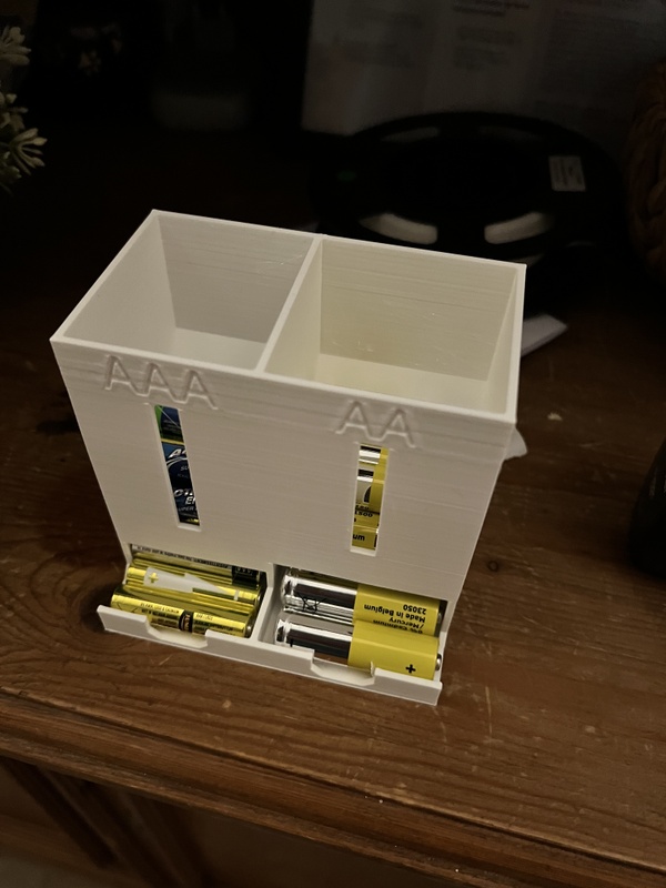

Toppe schreef op donderdag 17 februari 2022 @ 08:18:
Ik print deze: https://www.thingiverse.com/thing:1086615
De print ziet er prima uit, klopt als een en voelt ook gewoon goed vlak aan alle zijdes. Hij komt zonder reden gewoon los, ik zat er naast.
Zal straks de mat eens schoonmaken en goed ontvetten om te kijken of dat wil helpen, anders ga ik toch echt aan de slag met die spray. Dat de Z-as goed staat ben ik ondertussen wel van overtuigd, net weer met een A4'tje gemeten en alles voelt gewoon goed.
Deze print staat nu de printen: https://www.thingiverse.com/thing:4600448 en die blijft gewoon plakken, mogelijk omdat hij een groter contact vlak heeft.
Nozzle hoogte gekeken en die is zeker 10mm lager dan de rest, los tikken door de printer lijkt dus niet te kunnen.
Die zou ik plat printen, dan heb je lekker veel bedcontact. Dus zeker niet op de dunne randen.
Dan kun je desnoods ironing aanzetten, zodat de printer het oppervlak mooi glad maakt.
Maar in dit geval maakt dat niet veel uit, want je ATV zit er toch voor.

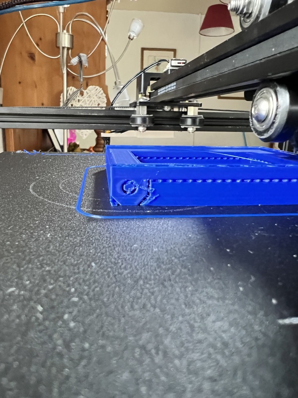

Toppe schreef op donderdag 17 februari 2022 @ 10:24:
Zal eerdaags even Isopropyl halen, ontvet lekker. Nu 2 prints die goed gingen. Bed weer goed schoongemaakt en nu eens die Apple TV mount proberen.
Zijn er mensen die de BL Touch hebben geïnstalleerd? Zou er voor zorgen dat je geen Z-As ellende meer hebt, daar heb ik graag 5 tientjes voor over.
Ik heb een 3D Touch (de goedkope kloon ervan). Werkt perfect, voorheen had ik altijd ruzie met de leveling. Moet wel zeggen dat ik ook standaard 3Dlac gebruik.
[ Voor 3% gewijzigd door dennistd op 17-02-2022 12:20 ]

dennistd schreef op donderdag 17 februari 2022 @ 12:19:
Top. Heb jij ook andere firmware er op gezet? Las online dat de firmware die op de Ender zit niet altijd even lekker werkt.

Toppe schreef op donderdag 17 februari 2022 @ 12:59:
Ik draai gewoon de Creality-firmware met BLtouch-ondersteuning van https://www.creality.com/download

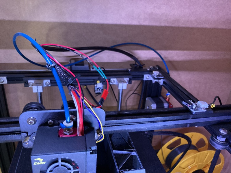

dennistd schreef op donderdag 17 februari 2022 @ 13:55:
Welke printer heb jij als ik vragen mag? Voor de Ender 5 Pro is de laatste software van Januari '21. Lijkt me dat die er al op zit dan...

Toppe schreef op donderdag 17 februari 2022 @ 14:16:
Ik heb de Ender 3 V2.

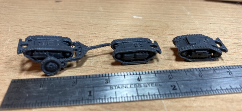

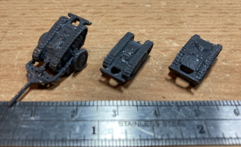

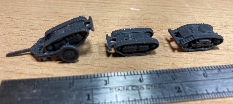

Even bezig geweest op 012 layer. Zou nog naar 008 kunnen gaan, maar met verf erop ga je het verschil niet meer zien. Met de Ender 5 beetje de grens opzoeken met de kleine details.
Met brim van 4 lijnen en bed support only. Modellen al van support gehaald, grootste uitdaging de dunne buis van de trailer van het support halen.
Zogenaamde goliath Wikipedia: Goliath (rupsvoertuig) in 1:100 schaal. 1,6 x 0,85 x 0,56 cm.
302 links op trailer en 302 midden, rechts een 303.
Blijft toch wel grappig, zat eerst te denken om het in resin te printen voor de details. Maar PLA it is. 1 printen kost 15 minuten, in resin zou ik er waarschijnlijk stuk of 20 in 30 minuten kunnen doen. Maar teveel gesmeer met resin en heb er totaal 6 nodig. Dus niks mis mee om in PLA te doen.

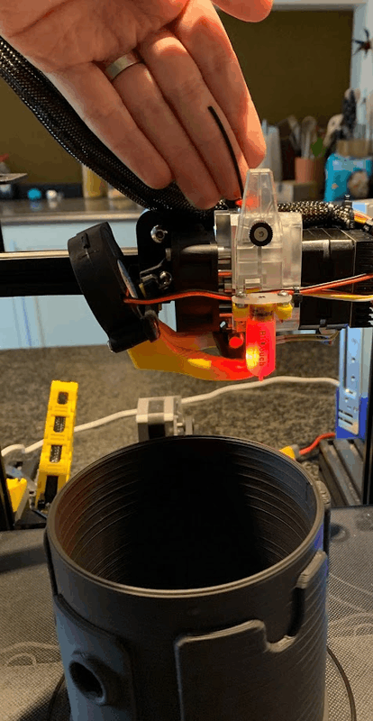

Filament vervangen is voor mietjes :+ Of, geluk is met de domme, ik laat het oordeel aan jullie. Net genoeg... (deze foto was voor de fix van de layers)

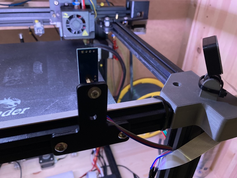

Het is echt een hulp middel maar zeker geen wondermiddel. Ook met de BL Touch kun je deze problemen krijgen als je bed niet level is. Het is geen vervangen voor het handmatig stellen van je bed.
Het vangt de kleine verschillen wat beter op. Maar is het niet en zeker niet nodig. Zou juist zorgen dat je de basis dingen eerst onder te knie hebt en dan pas uitbreiden. De basis heb je namelijk altijd nodig en die onder de knie hebben en weten waar een probleem door wordt veroorzaakt is zoveel prettiger.
Met de BL Touch kun je ook weer andere problemen creëren >:)

MikeOO schreef op vrijdag 18 februari 2022 @ 07:27:

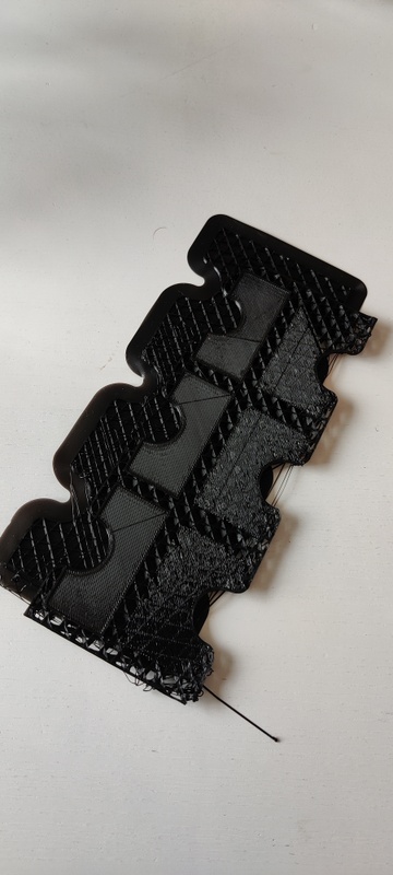

Ik heb deze ook geprint (dankzij @smitae voor de link :+ ) en ziet er opzich prima uit, alleen bij de letters zie je wat oneffenheden. Waarom weet ik niet, zelfs op 0.16 geprint ipv 0.20.
Afbeeldingslocatie: https://tweakers.net/i/CiGoyjtB9dYcZBdm0s3FPgXrFOo=/x800/filters:strip_icc():strip_exif()/f/image/xxlesvJGKX5pq9NHey3p63m3.jpg?f=fotoalbum_large
Afbeeldingslocatie: https://tweakers.net/i/xV4pA2FyDyE66U8fqVG25KtSpgc=/x800/filters:strip_icc():strip_exif()/f/image/Yf5kvbZShbeXNjQCJMc4t6U8.jpg?f=fotoalbum_large
Lijkt een beetje op ringing/ghosting of icm snelheid maar lastig te zeggen aangezien het meerdere oorzaken kan hebben en ik dagelijkse ook nog steeds lerend ben >:)
Je kan hierop eens wat testen doen.
https://3dprinterly.com/3...ng-rippling-how-to-solve/
Je zou dan bv in je slicer alleen het deel met de letters kunnen printen als test. In elke slicer kun je een deel van je 3d ontwerp verwijderen en zo het meeste van de onderkant verwijderen.

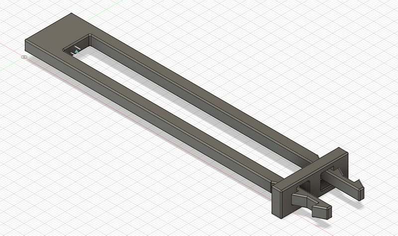

Gisteren voor het eerst een model ontworpen met Fusion360, zonder enig voorkennis van CAD. Moest een tafelhoek beschermer hebben, maar ipv met plakzooi vast te maken wou ik hem zo hebben dat hij strak op de hoeken pasten en er dus eigenlijk op klemt. Vanacht geprint en meteen perfect :D
Ondanks dat het niet een erg complex model was toch wel een beetje trots haha. En gezien ik een dergelijke klem-hoekbeschermer niet goed kon vinden ook maar even op Thingiverse gekwakt
https://www.thingiverse.com/thing:5252231
Volgend projectje is een haak slot om de keukenkastjes kinderproef te maken. Zulke ontwerpen bestaan wel op Thingiverse, maar niet exact zoals ik hem wil hebben. Dus weer zelf aan de slag met Fusion360!

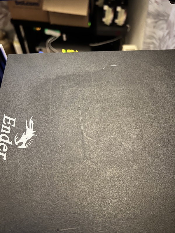

Vandaag zwart filament binnen gekregen en wat prints mee gedaan. Ik krijg het alleen heel erg slecht van het print bed af. Iemand tips, of wordt het overstappen op Ender glas?
  • Banditoz
  • Registratie: Augustus 2019
  • Laatst online: 22-12-2025
Ik gebruik al een tijdje een pei sheet. Dat gaat tot nog toe heel fijn. Na afkoelen laat alles bijna vanzelf los en als mijn geduld te kort is gewoon even buigen.

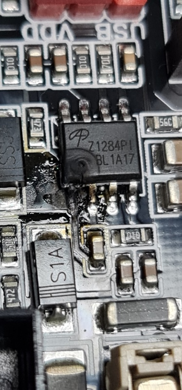

Dat is dan -1 splinternieuw BTT SKR 2 bordje... :F
Afbeeldingslocatie: https://tweakers.net/i/xyMEK1MRR4BTcLWAr5LvplbnNBY=/x800/filters:strip_icc():strip_exif()/f/image/IjeEbLgIEJePrQyd4wFUkcge.jpg?f=fotoalbum_large
Ik snap nog steeds niet waarom dit gebeurde. Hij wilde al steeds niet starten, en dat bleek dan te liggen aan wat connectors die ik er niet goed op had gezet. Fans omgekeerd enzo. Ik heb er ook een BTT Mini 12864 schermpje bij gekocht en volgens mij gebeurde het toen ik op het knopje van het scherm drukte (toen kwam er een vonk van het bordje af). Dus ik moet dat schermpje maar weer even demonteren en kijken of dat misschien omgedraaid zit ofzo. Het is beide BTT, en ik gebruik de kabeltjes van BTT en er zit een groefje in het stekkertje. Ik heb echter wel eens gehoord van Chinezen die ijskoud verkeerde kabeltjes leveren die omgedraaid zitten. Je verwacht het niet als je in 1 order bij dezelfde fabrikant iets besteld dat op elkaar aangesloten kan en mag worden...
Verder zitten de dingen waarvan je verwacht dat ze (fatale) kortsluiting kunnen maken (power in, heated bed enzo) gewoon goed. Tien keer gecontroleerd enzo. Draadjes zitten er ook gewoon goed in. Zekeringen heb ik doorgemeten en die zijn nog gewoon goed. Nouja...straks weer een kans. Maar eerst kijken wat er fout zit, anders gaat straks weer €50 in rook op.
Wel erg zonde. Meteen een nieuw bordje besteld bij 123...
  • smitae
smitae
Oepsss… Dat zijn nooit de leuke vonkjes….

  • bing69
  • Laatst online: 09:46

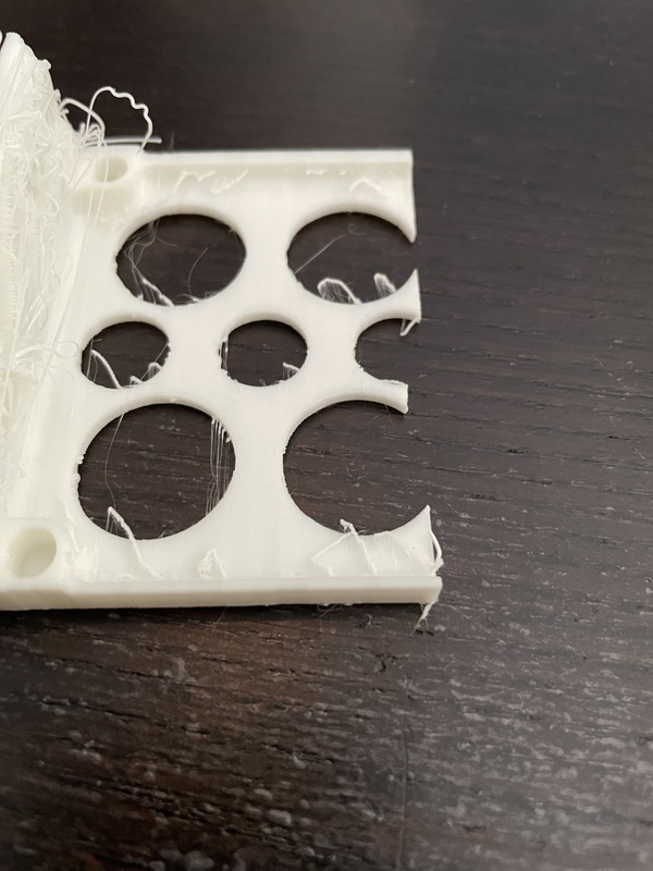

Ben nu een paar dagen bezig (Cr20 pro) en het voorbeeld van het hondje is na drie pogingen gelukt.
Het eerste projectje geprobeerd, kwam echter niet van de magnetische plaat af;-)
Na schoongemaakt te hebben gereinigd en weer gespray't te hebben laat het volgende dingetje na een paar min los..... Hoe kan ik dat voorkomen?
Hoe voorkom ik onderstaande draadjes, Filement gebruikt wat meegeleverd werd:
Afbeeldingslocatie: https://tweakers.net/i/fBplmlHQavE6j2gf562a73JRgNA=/x800/filters:strip_icc():strip_exif()/f/image/6p2ohybPDdFA6AEwtuY58oMt.jpg?f=fotoalbum_large
Bing
Ik heb die plaat gewoon eens goed gewassen met dreft en heet water. Nu komt er bij mij niets meer los. Heb ook nog een flesje alcohol bij de Etos gehaald voor de snelle reiniging na de print voordat ik verder ga.
Heb die spray ná het reinigen gebruikt en toen zat alles dus echt muur vast :+
Filament wat er bij zit heb ik gebruikt tot de helft van de rol, nu 123-3d en dat print echt stukken fijner.

bing69 schreef op zondag 20 februari 2022 @ 10:45:
Het is al vaker genoemd in dit topic maar het filament wat Creality bij haar printers levert is troep. Ook ik heb de fout gemaakt om mijn printer en slicer eerst af te stellen op het filament wat bij de printer geleverd werd. Het kan maar als je daarna overstapt op echt filament kun je weer helemaal opnieuw beginnen. Mijn advies schaf echt filament aan (lees in dit topic enkele ervaringen) en ga daar mee printen.

smitae schreef op donderdag 17 februari 2022 @ 20:51:
Best nog wel veel detail, standaard 0,4mm nozzle neem ik aan?
Mooi werk :)
Goed gelukt zou ik zeggen!

  • smitae
smitae
bing69 schreef op maandag 21 februari 2022 @ 10:00:
Nog een vraagje: eergisteren na het printen wilde ik het voorwerp van de magneetmat afhalen. Zat muurvast en het gevolg was dat een voorwerp afbrak. Wat is de beste manier om een geprint iets van de magneetmat (en glas, komt vandaag binnen) af te halen?
De hele magneetmat van je printer afhalen en dan kun je voorzichtig de mat afbuigen van de print?
Als je dat langzaam doet gaat dat volgens mij altijd goed?
Met kleine delen kun je desnoods met een mesje of plamuurmes het ook nog los maken, wel je mesje/plamuurmes goed vlak houden om je bed niet te beschadigen.

smitae
TTROX schreef op maandag 21 februari 2022 @ 12:10:
Mooi werk :)
Ja, 0.4mm. Als ik kleiner ga dan ben ik bang dat de prints te lang gaan duren.
Ik heb nog 0,3 en 0,3 mm liggen, maar dat was ooit een soort van impuls aankoop.
Of ooit in de toekomst als ik een tweede FDM printer erbij koop, dan zou het een optie zijn om 1 printer met kleinere nozzle uit te rusten. Maar sinds ik ook een resin printer heb denk ik niet dat ik dat ga doen

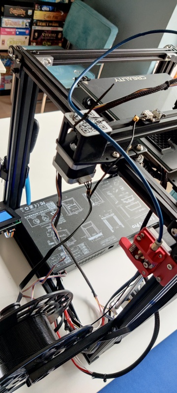

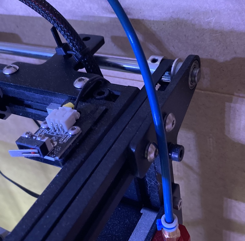

Had vandaag ook weer iets voor het eerst.
Hele volgende layer is ineens verschoven, heb helaas niet gezien wat er gebeurde. Is hier iets aan te doen of tikt hij hem dan per ongeluk aan waardoor die verschuift ofzo?
Heb hem net opnieuw gestart.
Afbeeldingslocatie: https://tweakers.net/i/7rD-enZp91215Bqmy4oYmKRtAss=/x800/filters:strip_icc():strip_exif()/f/image/m2F1o8nKTYDrtN08K6Nx4qeJ.jpg?f=fotoalbum_large
  • sjirafje
  • Laatst online: 13:20
sjirafje
No inspirational quotes here
Het meest voor de hand liggende is dat je print is losgekomen tijdens het printen. Minder voor de hand liggende oorzaak is dat de steppers, stepperdrivers of de cpu oververhit zijn geraakt.
Rodriguez has the heart of a gentleman. I don't know where he got it, but it's disgusting. - Quinn
  • MADG0BLIN
  • Laatst online: 14:49
sjirafje schreef op maandag 21 februari 2022 @ 14:00:
Ik denk dat ik er achter ben, op de een of andere manier blijft de filament tube soms hangen achter een gedeelte bovenop de printer, dan kan hij niet verder. Dit heb ik 1x eerder gehad, maar toen zat hij verkeerd gemonteerd. Dacht dat het opgelost was, maar met bepaalde prints waar hij verder moet dus niet. Heb het nu met een tie wrap tijdelijk opgelost. Heb ik hem misschien verkeerd gemonteerd dan?
Hij blijft hangen achter het blokje met de QR code bovenop.
Afbeeldingslocatie: https://tweakers.net/i/lOfKYp6Di7-vW14UzVZJZJ2iJ2o=/x800/filters:strip_icc():strip_exif()/f/image/Cka0Q0R7Bodu9JmDGpTvMjBR.jpg?f=fotoalbum_large
  • kuijerlattie
  • Laatst online: 23-11 13:51
MADG0BLIN schreef op maandag 21 februari 2022 @ 14:08:
Dat is een beschermkapje voor een van de motoren. heb je op de manier hoe je de bowden tube nu vast gezet hebt wel genoeg speling om tot alle hoeken van het bed te komen met de printkop? heb zelf geen ender 5, maar kan me voorstellen dat de bowden tube niet lang genoeg is om helemaal links voor op het printbed te komen op deze manier.
  • MADG0BLIN
kuijerlattie schreef op maandag 21 februari 2022 @ 14:15:
Heb het ff tijdelijk voor deze print zo opgelost, maar het is niet optimaal. Eerst liep de zwarte kabel over de blauwe heen waardoor hij niet goed zat. Die heb ik toen omgedraaid, maar het lijkt erop dat het dus weer niet goed ging. Misschien langere tube erop plaatsen?

  • Toppe
  • Laatst online: 22-11 09:16
Toppe
Oké ✅
Bij mij zit hij zo, kan alle hoeken bereiken en blijft nu nergens meer achter hangen.
Afbeeldingslocatie: https://tweakers.net/i/NDp1Eynrlbk0Fkau4HVLaomPB5s=/x800/filters:strip_icc():strip_exif()/f/image/nOpq90m8pLBULl3ax3IoI6LQ.jpg?f=fotoalbum_large

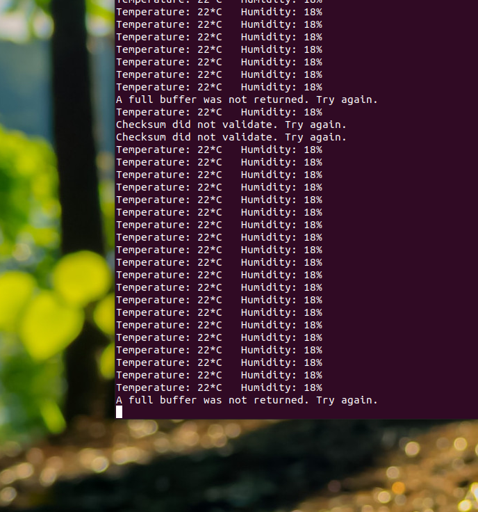

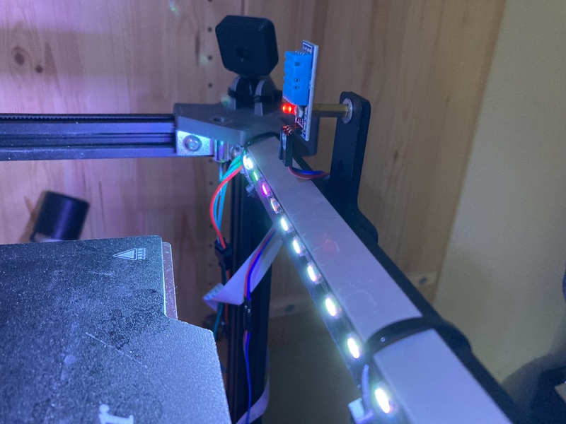

Niet de meest fancy upgrade. Maar wilde toch graag de temperatuur in de print-kast goed kunnen meten.
Dus naast de Pi Camera, de LED-strip nu ook een DHT11 op de Pi aangesloten.
Nu nog ff de data-verwerking naar mijn centrale InfluxDB / Grafana opzetten. Dus moet Python script op de Pi nog beetje aanpassen. Nu puur ff kijken of het werkt.
Wilde de sensor eigenlijk boven in de kast hangen, maar het is handiger als alles op de printer gemonteerd zit ivm onderhoud etc.
En zoals je ziet, ook perfect om wat voorraad PLA op te slaan boven in de kast lekker droog :-)
Weer stukje Creality T-profiel (beetje voorraad best handig) en daar de DHT-sensor op geklust.
Afbeeldingslocatie: https://tweakers.net/i/-hf2j207N-qDMTDmyxGKlX6Qp3g=/800x/filters:strip_icc():strip_exif()/f/image/oFcAxkgRifwgiyPdYm5gDEow.jpg?f=fotoalbum_large
Afbeeldingslocatie: https://tweakers.net/i/XZFsiOdwRQ5VBE3RW2dVnkjqLvQ=/800x/filters:strip_icc():strip_exif()/f/image/JhNu7VuQ6jHdpVuFhK79xfaF.jpg?f=fotoalbum_large
Succes :-)

Was na even aankloten met Tinkercad en de overstap naar Fusion 360 misschien 3 uurtjes bezig, aan de hand van youtube tutorials. Ben nu ook al bezig met een volgende, wil slotje hebben voor kast deurtjes omdat mijn zoontje het leuk vind de deuren te openen. De standaard sloten uit de winkel pasten niet lekker op de deuren, tja dan maken we het zelf maar 😇
Afbeeldingslocatie: https://tweakers.net/i/4gTLXZv6sZekveQC8KuCADeAwOU=/800x/filters:strip_exif()/f/image/sj7uTEtng6P2CkaHxrt6PPXU.png?f=fotoalbum_large
Moest na de eerste print nog even even terug naar de tekentafel, alles klopte op de mm waardoor de
klem heel stroef op de beugel sloot. Iets om rekening mee te houden, als IT'er is alles altijd exact. Houtbewerking gaat me dus ook nooit zo goed af haha
Maar tot op heden eigenlijk nog steeds zo goed als geen problemen met de E3 V2. Enige waar ik nog last van heb is dat de PLA spoel niet lekker is opgerold waardoor de filament blijft haken bij het afrollen. Samen met het niet lekker doorlopen van de filament + de tik wanneer het zich lostrekt van de spoel geeft in de print wat kleine onefenheden. Het is dat ik geen reserve spoelen heb, anders had ik hem zelf even opnieuw opgerold.

smitae schreef op maandag 21 februari 2022 @ 20:28:
Succes :-)
Hey nice!, toevallig had ik laatst een DHT22 gekocht maar nog niet aangesloten omdat mijn Pi nog niet echt een vaste plek heeft.
Toevallig een linkje naar een tutorial of iets? :P
Wat is InfluxDB / Grafana is dat nodig?

smitae
TTROX schreef op maandag 21 februari 2022 @ 20:48:
Ik had ook nog wel wat DHT22 liggen, maar die gebruik ik meestal buiten omdat die een grotere range hebben.
Zoek ik morgen ff paar linkjes, opzich ook redelijk goed te vinden met zoeken op “raspberry Pi DHT22” wel ff opletten dat je een beetje nieuwe tutorial gebruikt 2021 of nieuwer en geen Python2 meer gebruiken.
Influxdb is een timebased database waarin ik al een jaar of wat al mijn omgevings sensoren data laat opslaan. Grafana is de front-end webserver zeg maar. Kun je leuke plaatjes, grafiekjes, klokjes etc Real-time laten zien.
Hier iets meer over grafana en influxdb op mijn blog https://aesmit.org/2020/0...u-20-04-influxdb-grafana/ Wat ouder, maar geeft in elk geval wat je ermee kunt doen. Zou ik niet op de Pi gaan draaien, kan wel maar dat is allemaal net wat te zwaar voor de Pi. Ik draai het zelf op mijn centrale NUC als home-server, met Ubuntu.

Ik moet deze print met support doen, anders gaat hij in de lucht printen.
Echter die ronde support (links) op de foto wil ik eigelijk niet want ik moet straks alles gaan uithollen.
Kan je dit ook in Cura aangeven, want dit is niet handig :(
Afbeeldingslocatie: https://tweakers.net/i/J7tUyzF_f5isJ_IiGlowwY3G2HA=/x800/filters:strip_icc():strip_exif()/f/image/fnEy77QdAHheIydivPJr5uhe.jpg?f=fotoalbum_large

@Toppe
Je hebt 2 opties:
- Support instellen op 'Touching buildplate', dan krijg je alleen supports als ze de buildplate kunnen raken
- Een support blocker maken in Cura (zo'n overlay blokje uit de onderste menu optie links)

Hoogie2004 schreef op dinsdag 22 februari 2022 @ 11:52:
@Toppe
Je hebt 2 opties:
Idd. En mocht je het aan durven. Je zou ook tree support kunnen gebruiken.
Die is makkelijker te verwijderen en die zal die rondjes ook iets ondersteunen zonder het helemaal te vullen. Ik zie dat je namelijk best lange delen met support hebt in je model.
Tree support duurt meestal wel iets langer met printen en je bed-adhesie moet wel goed zijn.
Niet alle prints zijn geschikt voor tree support, dus je moet wel een beetje gevoel erbij krijgen.
Ik gebruik zoveel mogelijk tree support sinds een tijdje, bevalt mij beter dan de normale support.
Maar je kunt altijd een preview doen van je model, mocht je het niet aandurven blijf je bij normaal support.
