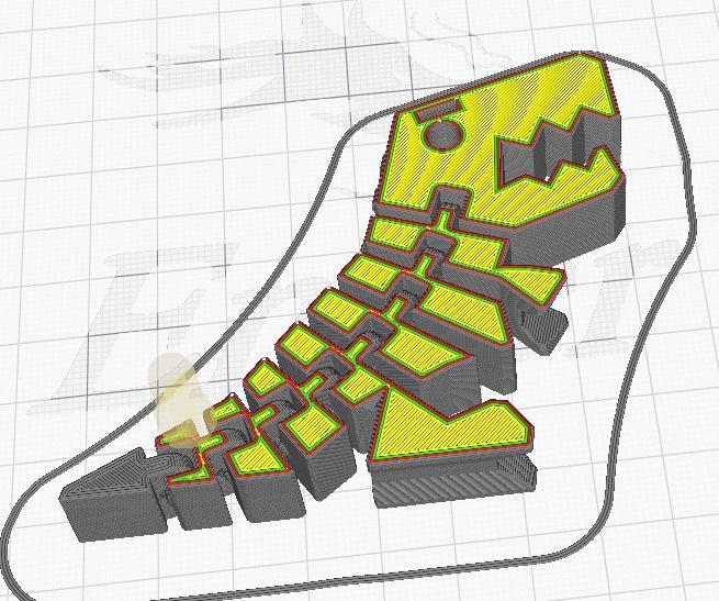

Gisteren een print aangezet welke probleemloos is verlopen. Toen de printer klaar was besloot hij om de nozzle in de print te drukken en vervolgens X en Y as te bewegen net zolang tot de glasplaat loskwam van de verwarmde plaat (deze zat vast met 4 papierklemmen).
Afbeeldingslocatie: https://tweakers.net/i/TNPLouIjA-Oeo2e2R6DAMs1Tnzg=/800x/filters:strip_icc():strip_exif()/f/image/fMY8SjKaCff2rTlAfuxm4Amj.jpg?f=fotoalbum_large
De laatste laag laat in Cura geen gekke dingen zien en de end Gcode is stock. Iemand enig idee wat het euvel is?

Joris84 schreef op woensdag 22 september 2021 @ 07:44:
Eergisteren heb ik iets anders geprint maar toen dit klaar was gebeurde dit niet.
Heb je misschien ergens tussendoor een home command gegeven per ongeluk (via octoprint ofzo?)...
Soms lijken die commands bewaard te worden om uit te voeren na alle bestaande commands.

@Hoogie2004 Nee, ik gebruik ook geen octoprint. Nadat de printer aan is gezet heb ik wel de Z-offzet iets bijgesteld omdat deze te dicht op het bed stond (toen hij bezig was met de skirt, naar+0.10) maar verder heb ik de 3 uur lang niets met de printer gedaan

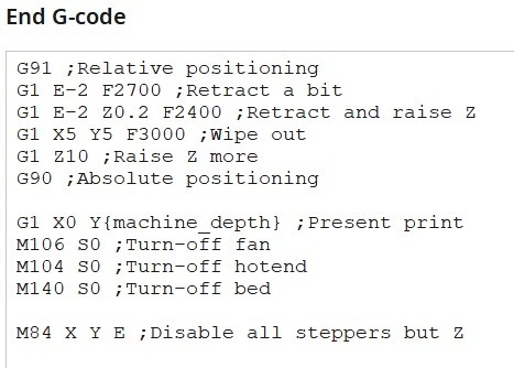

Meningen? Tips?
Als ik het goed begrepen heb, wordt eerst het bed opgewarmd naar de ingestelde temp, dan een 5*5 autolevel mesh, printkop 20mm omhoog, dan wordt de hotend opgewarmd, om vervolgens de standaard codes uit te voeren.

Fair. Een retraction aan het einde van de vorige print toevoegen zal wss hetzelfde resultaat hebben :D. Daar ga ik naar kijken.
Het "probleem" met oozen tijdens het levellen is dat dit op het bed komt, wat potentieel weer problemen kan veroorzaken met het printen. Echter doet een retraction dat oplossen, gok ik. Gaan we testen :D.
Volgens mij is dat een output voor de serial, bijvoorbeeld voor Octoprint, maar die heeft ook weer zijn eigen intervals.
Weet het niet helemaal zeker, maar volgens mij is het overbodig. Sowieso is de gcode niet in een loop, dus betekent ook maar dat hij 1x rapporteert, terwijl je temps wel gewoon updaten, lijkt mij.
Als ik het goed begrepen heb, doet M105 het rapporteren aanslingeren. Sws lijkt het geen nadeel te hebben.

Hmm... Blijkbaar is retraction GCode wat lastiger te vinden... Iemand tips?
  • Luc45
  • Registratie: April 2019
  • Laatst online: 22-11 22:51
MC Taz Man schreef op woensdag 22 september 2021 @ 13:43:
De extrusion axis x stappen de andere kant op laten bewegen?
  • Melmer
  • Laatst online: 01-09 13:57
Misschien heb je die gewoon al in je end code staan.
Anders:
G1 E-25 F2700
Dan retract ie 25mm. Misschien wat teveel. Maar dan is de filament zo ongeveer wel uit je nozzle.
[ Voor 26% gewijzigd door Melmer op 22-09-2021 13:50 ]
  • MC Taz Man
  • Laatst online: 20:52
MC Taz Man
Melmer schreef op woensdag 22 september 2021 @ 13:46:
Anders:
G1 E-25 F2700
Dank, dat staat er idd soort van in. Ik neem aan dat de E-25 de 25mm bepaald? If so, ik heb m nu op 10mm gezet. Mijn standaard retraction afstand.

Prutzertje schreef op donderdag 23 september 2021 @ 13:13:
Wow dat ziet er voor de rest goed uit hoor! Bij mij heb ik altijd wat slingers tussen de ruimtes.
Ja! De print zelf is super goed gelukt
Dat is sowieso handig. Stel dat je iets wil printen en alsnog een ander filament wil laden. Als ie niet meer in de hotend zit, zit ie ook niet vast en kun je meteen het oude filament eruit trekken en het nieuwe laden zonder dat je moet wachten op dat opwarmen om de wissel te doen.
  • MC Taz Man
MC Taz Man
mphilipp schreef op vrijdag 24 september 2021 @ 11:32:
Meh, ik warm de hotend wel iets op ;). Retraction's momenteel 10mm & de purge lijn is veeeeel korter dan die was. Lijkt me dat 15mm, of meer, potentieel er voor gaat zorgen dat de purge lijn helemaal niet meer aanwezig zal zijn.
Mss is 10mm voldoende om het filament te verwijderen... Geen idee nog, maar zal het testen zodra de huidige prints klaar zijn :D.

Dit soort prints zijn niet echt fijn. Model zit goed vast, maar je ziet het model zo nu en dan bewegen….
En na 9 uur printen wil je dat niet. Na 6 uur had ik een stukje slechte print, kon ik nog net weg knippen. Als ik dat niet had gehoord was het waarschijnlijk niet goed gegaan.
Afbeeldingslocatie: https://tweakers.net/i/Ip7EoRJW9nyvLuUPYTrehAmnBNY=/x800/filters:strip_icc():strip_exif()/f/image/KoOKGXFWD6If4iVTGy8fsV1S.jpg?f=fotoalbum_large
Hoe lossen jullie dit op? In Cura heb je de optie om extra support toe te voegen van bv 3cm breed. Maar ook daar kan de nozzle weer tegen aan stoten.
Andere oriëntatie wilde ik niet omdat in deze setup ik in elk geval een groot contact vlak heb met het bed. Ik moet totaal 8 van dit soort dingen printen. Maar ik kan er niet de hele dag bij gaan staan.
  • MC Taz Man
MC Taz Man
smitae schreef op vrijdag 1 oktober 2021 @ 17:11:
In Cura heb ik de volgende optie aangezet, maar een "cure-all" is het niet:
Afbeeldingslocatie: https://tweakers.net/i/Nv-eMASS45DVe-3CejDEKFKpLeE=/800x/filters:strip_exif()/f/image/O3Yy7VoHRptP90Q5UV20X3p4.png?f=fotoalbum_large

MikeOO schreef op zaterdag 2 oktober 2021 @ 07:57:
Verstopping (heat crimp) kan ook komen als je de printer uitzet terwijl de hotend nog warm is.
Je moet de printer altijd laten afkoelen tot 30-40 graden voor je hem uitzet.
???? Het hotend koelt toch ook af wanneer je hem direct uitzet, wat is het verschil? Ik ken het probleem in ieder geval niet op al mijn 3 (DIY) printers, ik heb eigenlijk nooit vastgelopen filament, de meest gemaakte fout die gemaakt wordt is dat men bij filament wisselen het oude filament er gewoon uit trekt uiteraard met een hete nozzle, maar je moet, voordat je de trekbeweging gaan maken eerst het filament even met de hand verder door de hete nozzle duwen tot het eruit loopt en dan daarna snel eruit trekken, dan blijft er nooit filament achter.
  • MikeOO
  • Laatst online: 08:00
MikeOO
Hardy8 schreef op zaterdag 2 oktober 2021 @ 15:57:
Je hotend fan is dan gelijk uit waardoor deze niet meer gekoeld wordt bijvoorbeeld en blijft daardoor veel langer heet waardoor het verstopt kan raken.
Dat je het nooit hebt is mooi maar geen garantie voor de toekomst . >:)
Het hangt ook sterk af van het materiaal wat je gebruikt en waarmee je print maar advies is om hem te laten af koelen heb ik regelmatig gelezen dus ik neem het zeker daarin en kost weinig extra moeite
Maar zolang het goed gaat prima en lekker op je eigen manier natuurlijk doen zijn slecht adviezen hoor en iedereen doet het op zijn manier en dat is prima ;)
Het zijn tips voor als je problemen krijgt en dan ben je zoekende naar een oorzaak en dit zou een mogelijke verklaring kunnen zijn.
p.s En het moet natuurlijk heat creep zijn, type foutje.

MikeOO schreef op zaterdag 2 oktober 2021 @ 16:09:
Ik zou dan gewoon standaard een retract toevoegen aan de gcode via de slicer. Kun je na het printen direct je printer uitzetten zonder dat je bang hoeft te zijn voor verstoppingen.
Ik doe het trouwens ook niet altijd . Tenminste niet bewust. Vaak staat ie nog wel even aan na het printen, maar niet persé om 'm af te laten koelen.

mphilipp schreef op zaterdag 2 oktober 2021 @ 17:20:
Dat is natuurlijk ook een goede oplossing 👍, even niet meer aan gedacht 8)7, dat heb ik ook al lang in mijn end gcodes staan.
