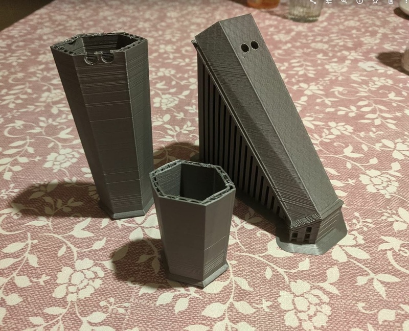

een weekje terug berichtte ik over ineens vastlopende filaments. Ben nog steeds bezig dit op te lossen. Jullie ideeën zijn welkom!
Wat heb ik gedaan tot nog toe:
- nozzle verwisseld
- capricorn tube geinstalleerd
- metalen feeder geinstalleerd
- PLA+ en gewoon PLA van eSun uitgeprobeerd
- gewone PLA op lagere temps geprint (190)
- PLA+ op hogere temps geprint
Resultaat in alle genoemde bovenstaande situaties:
- prints die na ruim een uur to twee uur vast lopen. Filament lijkt inderdaad in de nozzle vast te kopen oid. Maar als ik nu het filament terug haal zie ik geen verdikkingen meer.
- korte prints tot 2 uur hebben extreme stringing
Mijn volgende stappen (en hier zijn jullie ideeën welkom):
- nog maar eens de nozzle en bowden tube goed installeren??
- nieuw filament bestellen en uitproberen?
Wat ik zo vreemd vindt, is het feit dat ik out of the box 2 maanden lekker heb kunnen printen (en hij prints echt elke dag 12+ uur). Ineens met een nieuwe rol PLA+ van eSun is het misgegaan. Dat is het moment dat ie begon vast te lopen en stringing te krijgen.
Sindsdien ook met 'oude' rollen filament die voorheen prima printen hetzelfde vastlopende resultaat...

Slipt je feeder misschien?

Hoe bewaar je je rollen filament? Ik bewaar de rol die in gebruik is erg slecht (betere filamenthouder staat op de planning) en merk na een tijdje gedeeltelijk dezelfde problemen als jij, vooral veel stringing.
Bij mij heeft dat sowieso met vocht te maken, dus je zou nog kunnen proberen om je filament te drogen.
Niet toevallig ook tegelijk een update van je slicer gehad, waardoor opgeslagen instellingen zijn veranderd/verdwenen?

Stringing is direct gevolg van vastlopen denk ik. Je retraction helpt dan niet meer om string te voorkomen.
Wel vreemd dat je geen verdikking ziet.
Mogelijk een idee om een temp tower te printen? In elk geval de beste temp voor je PLA zien te vinden.
Niet iets met je hot-end koeling, waardoor je last hebt heat-creep?

Hoe ik de rollen bewaar...eh...gewoon in dezelfde kamer als de printer :X Zou in een gewone huis omgeving ineens de vochtigheid toe of afnemen zodat ik dit soort problemen krijg?? Lijkt me sterk toch?
Qua slicer: ik was bezig een paar prints die ik op de SD had staan opnieuw te printen. Exact zelfde instellingen dus.

Denk dat dat wel mee valt. Of het moet in je huis/kamer richting 70% of hogere luchtvochtigheid gaan.
En als je de PLA niet maanden laten liggen buiten de verpakking.
Anders heb je wel heel erg gevoelige PLA.

Ik heb sinds 3 dagen hetzelfde probleem met een rol van sunlu, marble kleur. Ziet er goed uit, maar loopt vast als ik langer print, denk aan 3-5 uur. Ik krijg het ook niet door de bowden tube geduwd (de mijne is ook vervangen voor capricorn tubing. De aansluiting tussen de tube en de nozzle lijkt prima (geen resten en hotend is gewoon schoon) en ik heb mn nozzle gister vervangen voor een andere, zelfde probleem.
Bij mij was het een net nieuwe rol, dus vochtigheid zal geen probleem zijn geweest. Heb je al eens geprobeerd alles goed schoon te maken en met een andere rol te printen? dat is mijn volgende stap.

Wij hebben hetzelfde issue volgens mij. Schoonmaken heb ik ook al meerdere keren gedaan. Ik heb terug een 'oude' rol gebruikt nu om te checken of die het beter doet. Wel ietsje maar ineens heel veel stringing dus. En dat is dus soort van terug naar oude situatie: originele voorheen goed werkende rol PLA, zelfde GCODE file die voorheen ook prima printte, etc.
Ik vermoed toch iets in de aansluiting tube nozzle of zo. Ik ga daar nog wat experimenteren en nog eens een temp toren printen. Eens zien of er toch niet iets in de hot end zit. Het gedrag van de fan daar lijkt iets anders dan voorheen....

@MAC.Apple Ik denk dat ook dat je nozzle niet goed aansluit op je ptfe tube, of deze laatste over tijd los komt te zitten. Verklaard zowel je verstoppingen als het stringing. Als na 1 maand (?) opeens al je oude filament ook niet meer goed print, is het onwaarschijnlijk dat het probleem bij je filament ligt. Als je dezelfde gcode bestanden gebruikt hebt, is de slicer ook niet de oorzaak. Er is dan iets mis met de printer. Check je hotend assembly.
Verstopte hotends komen in 99% van de tijd door verkeerd gebruik of een verkeerde installatie.

Zou iemand mij misschien kunnen helpen met het identificeren van het volgende probleem:
Afbeeldingslocatie: https://tweakers.net/i/jtctpZbNTymVBMDvUwd6x1dvKaM=/234x176/filters:strip_icc():strip_exif()/f/image/JeJGiQhF8rnzMNovYwJ7bg5H.jpg?f=fotoalbum_medium
Afbeeldingslocatie: https://tweakers.net/i/yWVF3iM-JQHh1MRM1qhsfw8TIAE=/234x176/filters:strip_icc():strip_exif()/f/image/atjx2IDWQQajdl5z29pSEJmc.jpg?f=fotoalbum_medium
Afbeeldingslocatie: https://tweakers.net/i/s0OLQg7GFnFolye25opVWP7fbwc=/234x176/filters:strip_exif()/f/image/uIvGZxij1sBWBdFpoqLKiPMJ.png?f=fotoalbum_medium
Dit heb ik geprint met mijn Ender 3. Bed level tests komen er erg mooi uit. Ik heb het probleem met mijn oude bord en met mijn nieuwe SKR E3 Mini V2 bord. De nozzle die ik gebruik is 0.2mm. Ik heb nog geen spacer geprint voor de z-as. Verder lijkt deze wel soepel te lopen en op sommige punten uit zichzelf naar beneden te zakken.
Wat betreft slicer, ik gebruik Cura 4.8 met als basis de profile van 3d printed Tomb of Horrors. De nozzle is 0.2mm en als layer height gebruik ik 0.1mm; ik wil de test cubes nog met 0.08mm en 0.12mm layer height gaan testen; dat zeggende met andere prints heb ik dat ook een keer getest maar het probleem bleef aanwezig.
Om slicer uit te sluiten probeer ik de XYZ cubes nu met Prusa alleen ben ik nog niet erg bekend daarmee.
Het gebruikte materiaal is ESun PLA+; nieuwe rol zit er net op maar het probleem had ik ook met een oude rol.
Ik heb de meeste standaard upgrades al gedaan aan mijn printer. Betere veren, de niet plastic extruder, de tube die naar de hotend loopt los gekoppeld en er een spacer tussengezet. Cable chains zitten er op
Als aanvulling het probleem lijkt meer prevalent als een print meer detail heeft, ik heb ook prints gehad waar ik er nagenoeg geen last van had.
Als ik info ben vergeten dan zal ik dat aanvullen en als dit in een eigen topic moet dan zal ik het verwijderen :P.

Sp3ci3s8472 schreef op zondag 18 april 2021 @ 17:19:
De keren dat ik zoiets had bleef mijn filament even hangen op de spoel.
Maar dat zal het wel niet zijn 8)7
  • Sp3ci3s8472
  • Laatst online: 21-11 16:59
Sp3ci3s8472
@ 12 graden...
Reveal! schreef op zondag 18 april 2021 @ 18:24:
Dat zou nog geen eens zo raar zijn. Ik doe namelijk wel z-hops, ik kan eens met die settings spelen.
Alleen zou ik niet verwachten dat het over de hele x/y plane is wat in mijn geval wel zo is.
Oh ik dacht met spoel het warmte element. Jij bedoelt de spoel met fillament.
Ik heb daar een fix voor, de dingen van thingyverse breken altijd.
[ Voor 14% gewijzigd door Sp3ci3s8472 op 18-04-2021 19:01 ]
  • aegis3d
  • Laatst online: 13-11 18:07
Is het iedere keer op dezelfde hoogte?
Zoja, dan is er mogelijk iets met je Z-screw.
Net bij mij een print gefaald na 5 uur.. was een lange en dunne behuizing. Denk dat wat details bovenaan printen genoeg kracht zette om hem los te laten.
Ik denk dat ik met de z-hop aan de slag moet.
Zou eens kijken naar under extrusion / Flow / Esteps.
En misschien is een iets hogere temperatuur van de nozzle al goed genoeg.
Standaard is de nozzle 0.4mm, Jij print met 0.2mm. Dus hogere temp voor betere flow is misschien alles wat je nodig hebt.
Zie nu dat ik een filter had draaien, hierdoor dacht ik dat dit bericht als (1na)laatste was gepost :z . Hopelijk is het probleem al opgelost.

wPlayNL schreef op woensdag 21 april 2021 @ 08:32:
Het is helaas nog niet opgelost. Ik heb om de slicer uit te sluiten een aantal xyz cubes geprint. Geen verschil het defect is op random locaties op de z as. Twee keer een cura cubes geprint en die gaf de ene keer wel de fout de ander keer niet.
Het lijkt dus iets mechanisch, ik heb iets geprint die de z motor iets van de balk afhaalt, ik hoop dat dat het oplost want de as schoonmaken heeft niet geholpen.
De flow lijkt niet perse het probleem, ik heb prints op dubbele snelheid (72 ipv 36) en die gaan ook gewoon goed met soms het defect.

Na 2 print pogingen die los lieten, besloot ik geïnspireerd door die mafketels die glock frames printen, 't hele zaakje diagonaal uit te printen.
Verder ook de settings op fast gezet, in plaats van fine, want ik begon ongeduldig te worden.
Afbeeldingslocatie: https://tweakers.net/i/dXhOHYZNOdOo0wEYPGM8XMXUk5E=/800x/filters:strip_icc():strip_exif()/f/image/Pdvtt3eAMurcpQR83jbRyVZB.jpg?f=fotoalbum_large

Misschien heeft het er mee te maken dat je enorme lijnen in je print hebt.
Er is iets niet goed afgesteld in je printer, een Ender3 kan dit veel beter printer...
Gebruik je toevallig Z-Hop in cura ?
  • aegis3d
Zo naast elkaar is het wel heel erg duidelijk.
In het echt is het iets minder duidelijk, de lijnen in de meest linkse zijn alleen zichtbaar onder een bepaalde hoek. Je kan ze nauwelijks voelen in ieder geval.
Z-hop stond alleen aan op de middelste, als test, de meest linkse en rechtse stond z-hop uit.
Ik zie wel dat de lijnen op dezelfde hoogte lijken te zitten.. Opzich zit m'n z-screw er niet verkeerd uit, vol met prut ofzo, maar zou toch daar vandaan kunnen komen.
