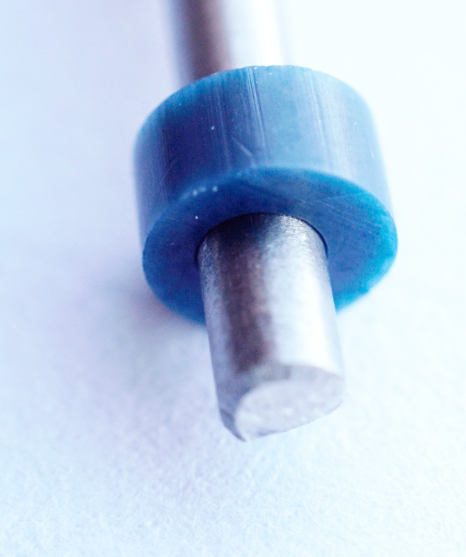

Ik gebruik al heel lang deze Siliconen Solid Spacer Ali en doe regelmatig een bltouch level analyzer maar ik hoef met deze dingen eigenlijk nooit meer opnieuw te levelen.
Kan ook wel komen omdat ik nu linear rails gebruik, maar ook zonder de lineare rails hoefde ik met deze dingen bijna niet te levelen als je wieltjes goed zaten. Vooral niet te strak maar ook niet te los. Je moet ze met een beetje weerstand nog kunnen draaien.

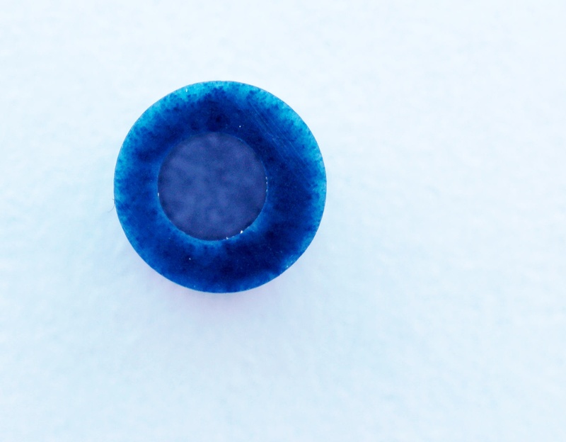

Ik heb bij Creality 3D Official Store op Ali een stuk Capricorn-buis gekocht. Nou valt me op dat het gat excentrisch zit, en het is bovendien 2 mm. Nou is 2 mm nog wel "in de tolerantie" maar ik vind het wel vreemd. Tegelijk is Creality officieel dealer van Capricorn.
Iemand anders die ook excentrische buis heeft? Zie de foto van het gat en van een 2 mm boortje waar je net nog een randje "vrij" ziet.

  • Naalroc
  • Laatst online: 22-11 22:29
Naalroc
Net even gemeten: de achterkant van een 2,0 mm boortje gaat er 'strak' in; op het oog niet excentrisch.

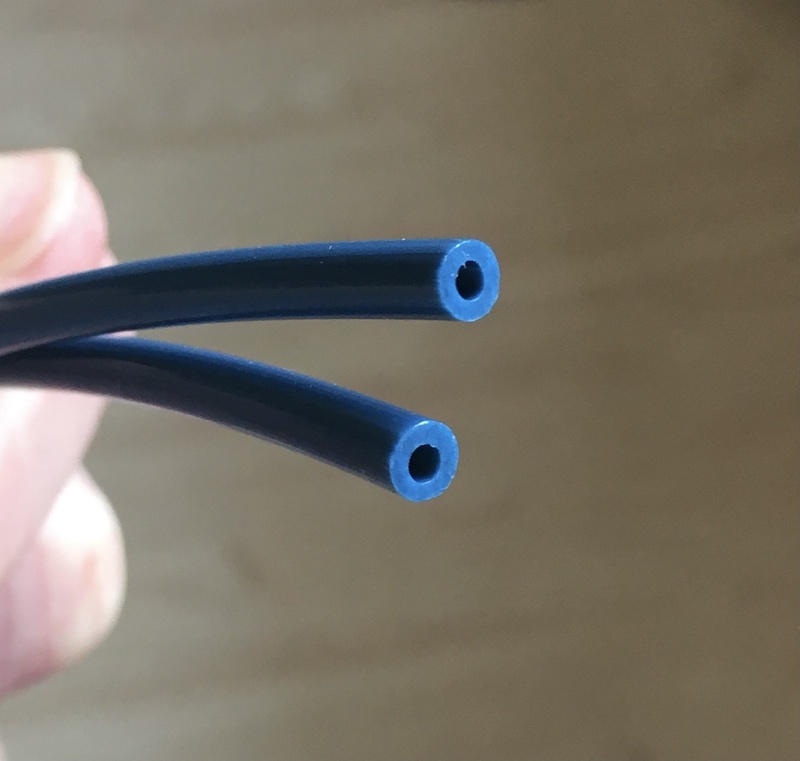

sympa schreef op dinsdag 30 maart 2021 @ 20:37:
Ik had een set met creality extruder en capricorn tube bij een verkoper op Amazon gekocht, zou volgens de info en reviews origineel moeten zijn. Daar zat het gat ook niet gecentreerd. Daardoor ging het filament dus niet goed de hotend in. Ik heb dat teruggestuurd en op Ali nieuwe besteld. Die was ook niet 100% goed, maar wel beter. Daarmee gaat het filament wel netjes de hotend in.
Ik vraag me wel af waarom dat Capricorn zo gehyped wordt, want voor die prijs verwacht ik wel betere kwaliteit. Er zijn meer berichten over niet gecentreerde capricorn tubes. Er schijnt sowieso een slechte batch geweest te zijn, maar dat is alweer even geleden.

BounceMeister schreef op woensdag 31 maart 2021 @ 09:45:
Niks mis mee en meer dan het geld waard en ten opzichte van de default witte creality tube 1 van de beste upgrades die je kunt krijgen.
Mogelijk slechte batch, maar met de 3 die ik heb liggen is echt niks mis. (Ik koop altijd beetje op voorraad 😁 ) Allemaal bij Ali Creality global store gehaald.
Als je goed kijkt mogelijk net niet 100% het onderste gat, maar na de upgrade naar capricorn heb ik geen verstoppingen meer gehad. En daarvoor had ik echt om de 4 weken de boel helemaal dicht zitten. Huidige capricorn zit sinds vorig jaar voorjaar op mijn Ender 5.
