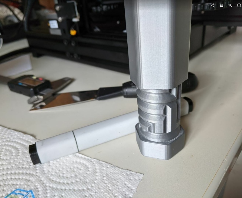

Ik heb gisteren de ADKS cooler er op gezet, en hij deed het redelijk maar de overhang was slechter dan bij de stock fan. Vandaag een ander design [V4 van z'n Cults3d pagina] er op gezet en nu print het wat beter dan de stock cooler en veel stiller! Een aanrader als je een ender 3 v2 hebt. De hotend fan is een 24volt die ik naar 18v hebt gebracht met een 330 Ohm resistor zodat die nog wat stiller is, Parts cooling op 24v gehouden.
Afbeeldingslocatie: https://tweakers.net/i/kWLEw9498f_VvrZjMexISmR2OZ0=/232x232/filters:strip_icc():strip_exif()/f/image/05UfsvZbK0xLg3DErLnbzGxc.jpg?f=fotoalbum_tileAfbeeldingslocatie: https://tweakers.net/i/2nlHzEnx6LtuS27BHLcbIVCV3XA=/232x232/filters:strip_icc():strip_exif()/f/image/YECFbwyQeiYWrMrVAnbCbAjc.jpg?f=fotoalbum_tile
Links ADKS, rechts de nieuwe

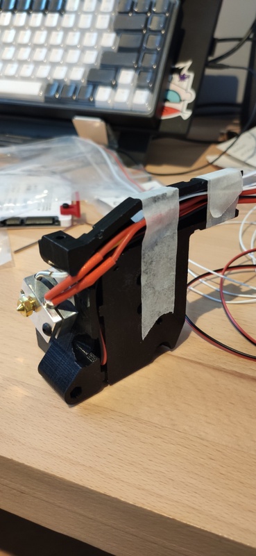

Evertt schreef op zaterdag 6 maart 2021 @ 22:19:
Ik heb het probleem dat filament uit de nozzel blijft lopen als er niet geprint wordt.
Heb de nozzel vervangen maar helpt helaas niet.
Waardoor de rare klodders filament op mij print krijg.
Iemand een idee wat dit kan zijn?
Gap tussen je nozzle en ptfe tube? Hierdoor ontstaat een soort reservoir van gesmolten plastic wat er uit kan lopen ook als je met retraction de druk van je hotend gehaald hebt.

sjirafje schreef op zondag 7 maart 2021 @ 13:36:
Ik vermoed zelf ook het probleem daar. Heb andere fialement getest dezelfde probleem.
Misschien gelijk goede moment om te kiezen voor de hotend fix voor de Enger 3 v2.
Zal vanavond of morgen dit even proberen.

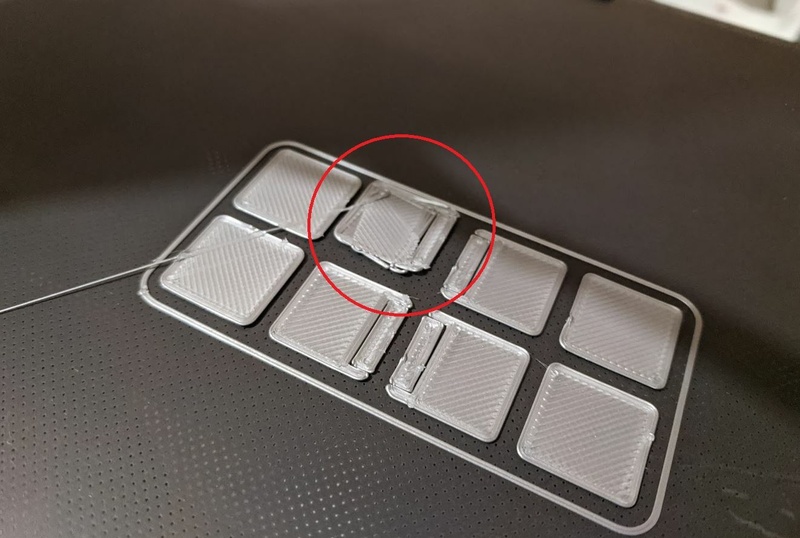

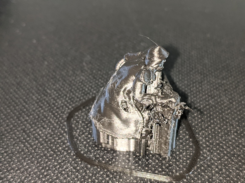

aegis3d schreef op zaterdag 6 maart 2021 @ 23:22:
Mogelijk komt dit door te vochtig filament. Als er vocht in zit dan creëert het stoom in 't hot end en zet 't plastic nog uit, dus blijft het uit je nozzle stromen. Als je goed kijkt heb je dan kleine belletjes of een poppend geluid bij 't ge-extrude filament?
Ik had net deze video gekeken hierover.
Dit heeft volgens mij mijn probleem opgelost. Na dagen rest mini towers geprint te hebben, en het min of meer geaccepteerd te hebben dat stringing bleef heb ik de rol toch maar eens 2.5 uur in de oven gegooid op 45 graden.
Oozing is weg, en eindelijk een stringing tower met welgeteld een string helemaal aan de top.
Mijn problemen waren maar een fractie van wat er in de video te zien was en belletjes had ik nooit gezien, maar stringing (dun, dat wel) en oozing was toch wel zichtbaar.
Mijn bed adhesion kwam volgens mij ook door de oozing en een filament bolletje aan de nozzle want dat had ik opgelost na een paar keer bedleveling gedaan te hebben en alleen het bed en niet de nozzle er bij te verhitten.
Ook viel mij op dat er een soort plak geluid af en toe is, maar dat heb ik nog steeds en is toch niet bubbles denk ik.
Morgen maar weer eens wat pogen te printen.
Ik had een mini gepoogd te printen net een profiel van dragonlock(dacht ik, via 3dprinted tabletop) en dat was niet 100%, dus morgen nieuwe poging.
Afbeeldingslocatie: https://tweakers.net/i/MaTaYGKsmrvBXPt1osMB2QJpq5M=/800x/filters:strip_icc():strip_exif()/f/image/8k0pxPDy3y7Dn3lzbzztauaF.jpg?f=fotoalbum_large
Onderandere iets mis gegaan onder zijn arm met de support, maar er zijn nog meer issues met de details.

Afbeeldingslocatie: https://tweakers.net/i/cF4h2b6MzalPd6VBTWFpxUSB658=/800x/filters:strip_exif()/f/image/Zhg874TCgZXtx5LlA430GbHe.png?f=fotoalbum_large
Ik probeer PETG te printen maar er blijft de hele tijd kunststof plakken aan de nozzle. Hoe los ik dat op? De prints komen er verder prima uit. Ik merk dat dat materiaal na een tijdje loskomt van de nozzle en dan vervolgens ergens op de buildplate terecht komt als een propje.
Misschien een nozzle die een braampje heeft? Dan smeert hij het niet goed uit. Beetje retractie instellen kan ook helpen, om te voorkomen dat hij blijft druipen zeg maar.
Ik zal eens proberen om te spelen met retractie en/of het wisselen van de nozzle. Merk sowieso dat retractie bij PETG wel een ding is. Heb niet super veel last van stringing maar het is wel substantieel meer dan bij PLA.

Klopt, al zie ik dat zelf niet als een echt probleem, even de aansteker er langs en het is weg :)

PETG blijft nu eenmaal lastiger te printen dan PLA. Het blijft ophopen rond de nozzle. Stringing kan wel helemaal opgelost door je materiaal goed te drogen en met goede retraction settings en de juiste temperatuur. Uiteraard fan uit bij PETG.
  • iDaniel
  • Laatst online: 23-10 12:57
@lasharor Weet je trouwens zeker dat het materiaal op de nozzle van je print afkomstig is? Het lijkt eerder tussen je nozzle en hotend uit te sijpelen. Waarom gebruik je de silicone sok niet trouwens? Zo blijft je print warmer en blaas je de warme lucht op de print.

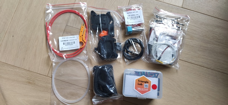

Uh-oh... Dit is net bezorgd: de Trianglelab DDE kit. Toch iets meer als dat ik had gedacht 🤭Afbeeldingslocatie: https://tweakers.net/i/8eAEQKtdtd9zXcQizJ3-71CQ7hE=/800x/filters:strip_icc():strip_exif()/f/image/7JJYMgSLYVbl4Zo3nXS6xMNL.jpg?f=fotoalbum_large
Iemand tips waar ik op moet letten voordat ik het ga inbouwen?

@Rincewind gewoon de tijd voor nemen. Ik heb er hier 2 en je ontkomt er niet aan dat je hem meerdere keren op en af bouwt. Pas op voor het schroefdraad in de stappenmotor, je draait RVS in aluminium dus daar moet je mee oppassen. Zorg ook dat je fan de goede kant op monteert en let op je snoertjes die je netjes moet wegwerken. Oja, draai ook vooral je radiale fan niet te hard vast..

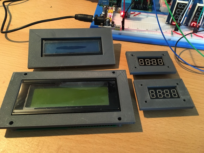

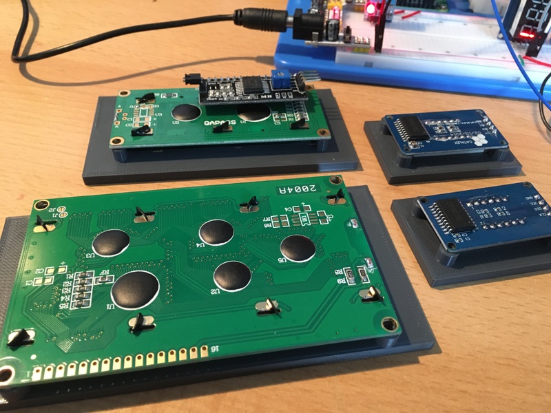

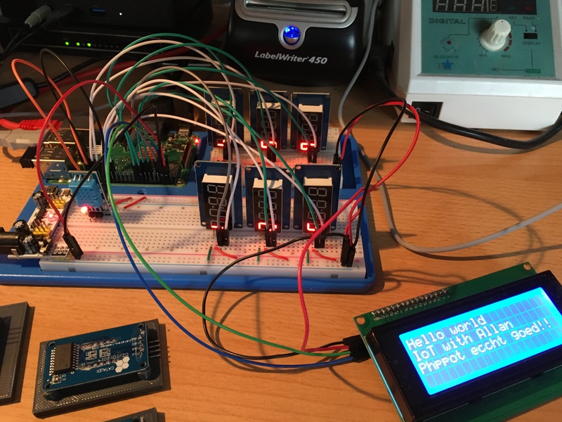

En nu ik toch bezig ben. Montage frontjes getekend en geprint op de Ender 5.
Voor TM1637, LCD2004 en LCD1604. En moet nog een paar extra maken voor OLED, TFT scherm en wat switches.
Ook begonnen met de testen van de setup. Raspberry Pi gebruik ik als basis voor het sensorstation, dus moet nog meer tekenen en printen. Bewust niet voor Arduino gekozen omdat deze setup binnen aan de muur komt te hangen. Ik heb wel sensoren buiten hangen, die zijn wel Arduino based. En daar moet ik eigenlijk nog iets gaan doen met PETG doosjes. Maar “durf” ik niet mee te starten, mogelijk toch maar PLA, maar dan goed in de lak/verf.
Iemand ervaringen met PETG op de Ender 5, ik wil namelijk niet de hele printer weer moeten tunen en tegen kleine problemen aan gaan lopen. Die is momenteel heerlijk stabiel met PLA.
Zal zeker geen snel project worden, lekker zo nu en dan tussen door beetje tekenen, printen, python en dan hopelijk ergens volgende winter klaar.

Hmm nu gaat toch deze print ook al 2x fout.
Na een goed lijkende eerste laag laten ze toch los na een aantal layers:
Printing bed is net nog ge-dreft met heet water.
Lijkt mij erop dat je bed wel level is, maar je eerste laag veel te hoog. Dus ik zou het bed wat dichter op je nozzle zetten zodat je wat meer squish hebt de eerste laag.

heb mijn standaard hot-end assembly naar de haaien geholpen (mijn part cooling fan is nog wel goed. ) inbusje van de (heat-break ?? ) dat stukje van hot-end naar dat ribben ding(COLD END? ) iseen beetje dol.
Nu heb ik wel zitten kijken om een micro-swiss all metal ding erop te zetten . Is het misschien beter om meteen naar de Direct Drive over te stappen ?

Dus beter eigenlijk gewoon een compleet nieuwe crealty assembly kopen .Well met een micro-swiss set.. gewoon omdat ik die mooi vindt.
