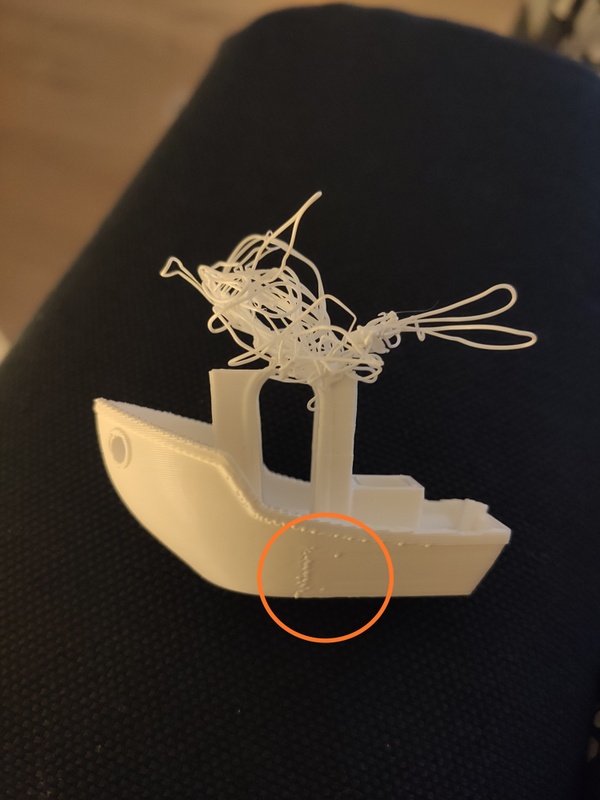

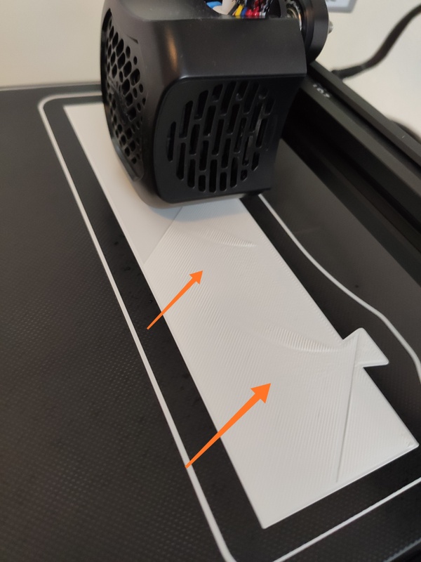

De eerste print is klaar. Ik kwam er halverwege achter dat ik in prusaslicer de verkeerde pla had gekozen (generic ipv creality) wat neer kwam op 5 graden warmer.
Opzich niet ontevreden, op wat stringing na. Afbeeldingslocatie: https://tweakers.net/i/j2LrrzHefjBBZmh60-wtTRgDEqc=/800x/filters:strip_icc():strip_exif()/f/image/PY1OUXUumHP5qSw7WKuu8gXQ.jpg?f=fotoalbum_large

Om de stringing tegen te gaan, kijk even op chepclub . Hij heeft Cura profiles en hierin staan ook de juiste settings voor retraction. Dat heeft bij mij enorm geholpen voor stringing met PETG van REAL.

@roborobbie Ik had de PrusaSlicer gebruikt, ik heb even gegeken maar er staan geen retraction settings in die profiles. DIe zitten onder material en zijn profiles bevatten alleen de printer settings.

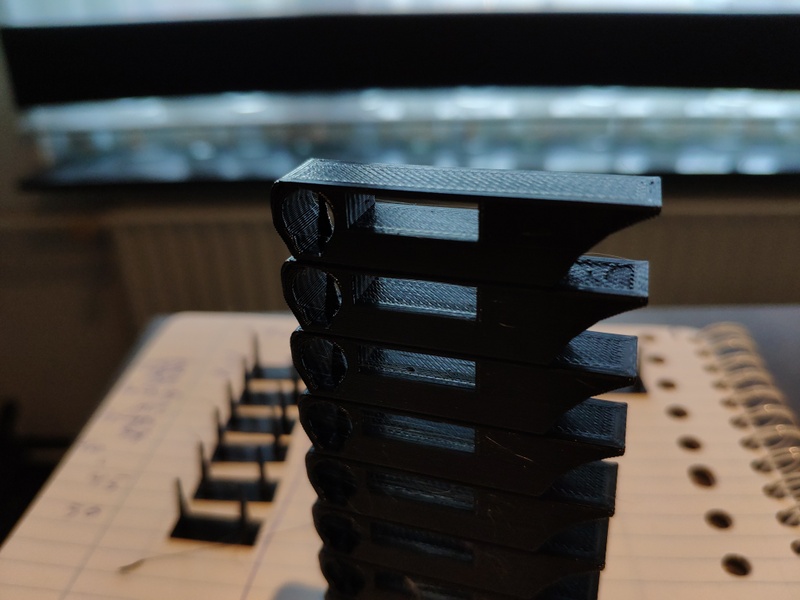

Ik zou de stringing tower printen om te bepalen wat de beste setting is voor je printer in combinatie met de petg.
https://teachingtechyt.github.io/calibration.html#retraction
PSN: PcDCch

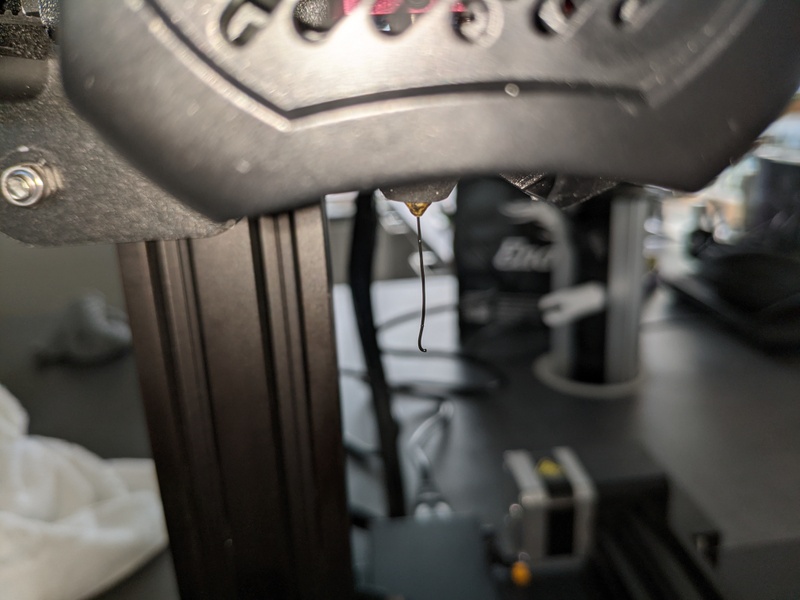

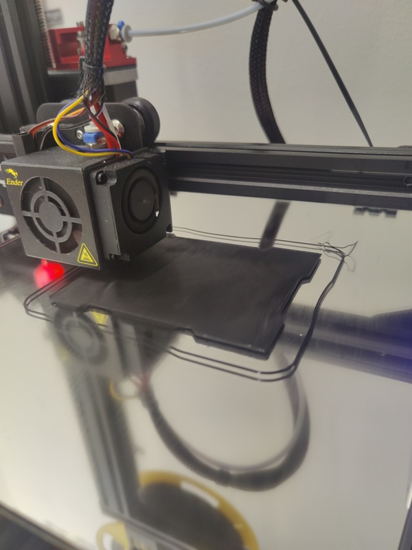

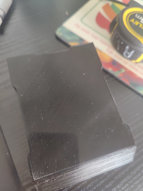

Geswitched vat wit naar zwart PLA van creality (nieuwe rol, vers uit de vacuum verpakking), en nu krijg ik het niet meer werkend. Vanaf 180 graden begint het uit de nozzle te lopen en tegen de tijd dat hij begint te printen zit het overal rond de nozzle.
Had hier geen last van met het wit PLA.
Wat met de retraction settings lopen spelen maar dat lijkt niet te helpen.
Eidt:
Krijg het met geen mogelijkheid gefixed, en ik vind alleen issues met hotend maar dat is het probleem niet. Het loopt niet ergens uit het blok alleen de nozzle, waar het hoort.
Het snel weghalen helpt ook niet, want er komt te veel uit bij de eerste lijn na de streep aan de zijkant (als daar al niet een krul word meegesleept.
Slechte rol PLA?
Edit
Tweede rol open gemaakt (ook zwart Creality) lijkt geen verbetering.
[ Voor 37% gewijzigd door LOTG op 27-02-2021 12:16 ]
  • sanscorp
  • Laatst online: 08-10 18:57
sanscorp
Boel goed schoonmaken, lijkt meer op een verstopping
  • LOTG
  • Laatst online: 24-11 09:00
@sanscorp een aantal keer met de bijgeleverde naald door de nozzle geweest, maar geen verschil.
Lijkt gewoon als of de pla te hard smelt.
Terug naar wit geswitched, zelfde issue.
Denk dat ik de nozzle eens ga wisselen als test.
Helpt ook niet.
Ben er wel klaar mee voor vandaag...
[ Voor 37% gewijzigd door LOTG op 27-02-2021 14:51 ]

Alleen die naald gaat verstoppingen/ophoping niet oplossen.
Je moet echt de hotend opwarmen, nozzle eraf halen en een paar keer goed met de bowden tube er doorheen gaan. Totdat er geen filament resten meer aanzitten.
Controleer ook meteen of je bowden tube niet een ballonnetje heeft gevormd in de hotend. Had ik ook en leverde problemen op qua verstoppingen, skippen en ook slechte retractie, waarbij er altijd filament uit bleef stromen.

Gedaan, leek niet echt iets uit te komen en de tube was schoon en volgens mij niet vervormt.
Ik heb het gepoogd te filmen, maar de camera wil niet focussen op de kleine draad.

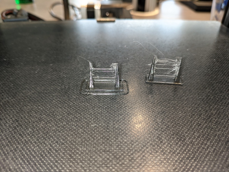

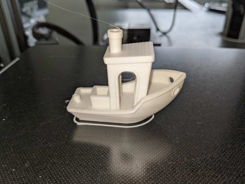

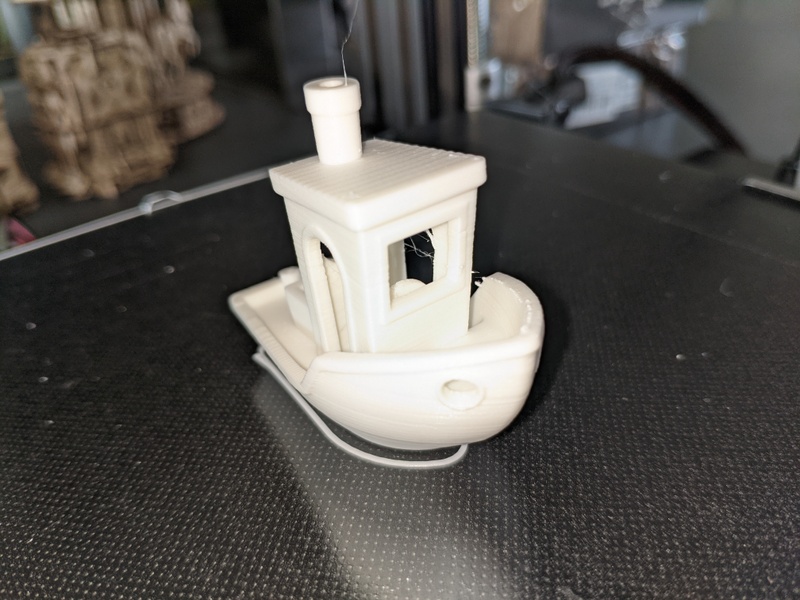

Wat foto's Afbeeldingslocatie: https://tweakers.net/i/vN0apGzU9vDvxHoWLTDZ_vPd4d8=/800x/filters:strip_icc():strip_exif()/f/image/CVHGKFGC0VRTU8Hq4yaUX0nE.jpg?f=fotoalbum_large
Afbeeldingslocatie: https://tweakers.net/i/JYevnon2gCc6bfcEK6ETPulvonY=/800x/filters:strip_icc():strip_exif()/f/image/QDXvD3Pa5P1WlgF0AD629jG9.jpg?f=fotoalbum_large
Afbeeldingslocatie: https://tweakers.net/i/3TItwyitlX2HmqugC0giLqM85_w=/800x/filters:strip_icc():strip_exif()/f/image/XOz9Isj5vN7uzb6nfCawAtEA.jpg?f=fotoalbum_large
Wat er aan hangt is wat er na de print tijdens het afkoelen is uitgekomen. Aan het begin loopt er nog wat meer uit vanaf de nozzle tot aan de plaat terwijl hij opwarmt. Ik heb het er snel afgehaald en de twee torens geprint. Ook dat gaat vaak mis omdat er te veel uit komt en een dikke string vormt terwijl hij de border of de eerste lijn binnen print en dan de rest mee sleept. De linker was op 5mm en 25mm/s en de rechter op 5mm en 50mm/s.
De eerste laag is trouwens op 205 en daarna 200 graden.
[ Voor 57% gewijzigd door LOTG op 27-02-2021 17:14 ]

Lagere temperatuur proberen?
PSN: PcDCch
  • iDaniel
  • Laatst online: 23-10 12:57
Lagere temperatuur is een goede start inderdaad, uit m'n hoofd heb ik eerder 180'C gebruikt voor gekleurd Creality PLA. Probeer het eens met een retraction distance van zeg 3mm en 7mm en kijk of één van die waarden beter gaat.
De bovenkant van de toren ziet er wellicht zo slecht uit omdat je te snel gaat en de lagen geen tijd krijgen om af te koelen. In Cura staat iets van "mimimal time per layer", zet die op iets van 20s als die uitstaat.
Op basis van de foto's zie ik niets raars, anders dan verkeerde settings.
Wit filament print over het algemeen anders omdat er veel kleurstoffen en additieven aan toegevoegd moeten worden om het een mooie witte kleur te geven, veel meer toevoegingen dan zwart en gekleurd filament. Fun fact is dat transparant/neutraal filament is altijd het stevigst (''tensile strength'') zijn, en wit (en zeker glow in the dark) het zwakt zijn. Additieven kunnen het materiaal zowel stijver als minder stijf kunnen maken (buig vs. breek).

Ik ben dus met wit begonnen en dat werkte. Sinds ik van filament geswitched ben krijg ik het hele ding gewoon niet meer aan het werken. Terug naar wit helpt ook niet.
185/180 geprobeerd, maar op het moment dat er 160 op het display staat begint het uit de nozzle te lopen, en het blijft niet aan het bed plakken na de eerste dump lijn.

@LOTG is het bed correct gekalibreerd en schoon (lees ontvet)? Welke bed temp gebruik je?

Ja, bij 200 geen problemen. Staat op 60 en ik maak hem met dreft schoon
Waarvoor dient de zwarte schroef in het heat block naast de nozzle?
Ik heb de twee zilver kleurige aangedraaid, een daar van kon nog wel wat hebben maar de zwarte leek meer een stelschroef.

Probeer dan dichter bij je bed te printen, of verhoog de flow tijdens de eerste laag.
Die schroef in het hotend is om de heater cartridge of temperatuursensor op z'n plek te houden, afhankelijk van welke schroef je precies bedoeld.

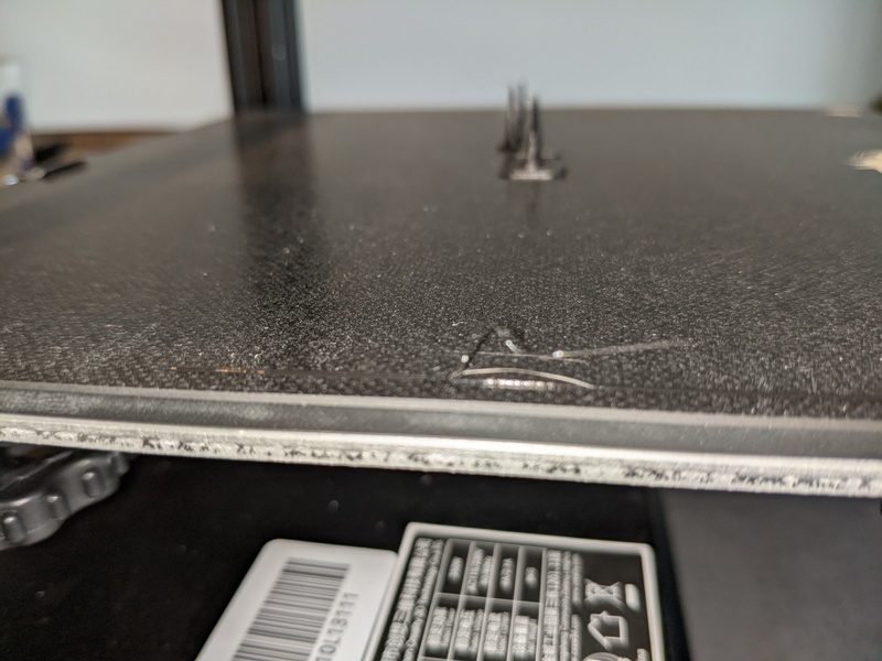

Gisteren wat succes gehad met er een hoop te printen op 190/185. Geen enkele zonder stringing.
Maar vandaag nog meer issues met adhesion na dat ik een temp tower geprint had.
Ook met isopropyl schoongemaakt maar dat helpt ook niet. Nog eens geleveld, maar dat helpt ook niet.
Nozzle er nog eens uitgehaald en met de tube er een paar keer door heen gegaan maar dat helpt ook niet.
Het oozen uit de nozzle is ook problematisch omdat het vaak de first layer sloopt omdat het aan de nozzle blijft plakken en dan meegesleept word.
E-steps ook nog eens gechecked, maar dat was het ook niet.
Ik begrijp er gewoon geen zak meer van waarom het niet meer werkt.
Overigens, wat aan de build plate plakt zit ook meteen goed vast achteraf en komt er lastig af.

@LOTG Apart dat de eerste laag je ene keer wel hecht, en de andere keer niet. Hoe level je het bed, met een stukje papier? Toevallig de hele boel te enthousiast ingespoten met smeermiddel?
Check even je bowden koppelingen, dus de PTFE buis bij de extruder en de hotend. Er hoort geen speling of beweging in die PTFE buis te zitten. Als aan één van beide kanten deze een beetje te bewegen is, is dat je probleem. Zoniet, probeer dan een retraction distance van 7 of 10mm o.i.d.
  • LOTG
@iDaniel
Het is momenteel vrij consistent niet. Overigens heb ik niets ingespoten.
Het is wel altijd het zelfde wat los laat en dat is het eerste stukje van de lijn. Soms gaat het goed met de tweede laag er over heen en is er voor de rest ook geen issue meer.
Tube zit goed vast, heb hem ook stevig er in geduwd na dat ik de nozzle weer heb vast gedraaid.
Ik merk trouwens wel dat de temperatuur zijn target voorbij schiet als de temperatuur omlaag moet. Dus als ik de first layer op 185 doe en daarna 180 dropt hij tot ik geloof 176. Dit zag ik ook op de temp tower. Afbeeldingslocatie: https://tweakers.net/i/bkRt_Mo9SbZ486w_ieEcBtuQdrE=/800x/filters:strip_icc():strip_exif()/f/image/Pm31fiF4ooaFvanKgXYCL1HX.jpg?f=fotoalbum_large
Hij dropt daar te laag om goed te kunnen printen.
[ Voor 47% gewijzigd door LOTG op 01-03-2021 17:41 ]

Dan kan je via een terminal (octoprint o.i.d.) een PID tune doen.

Dat inderdaad ja, maar 4 graden is not great, not terrible. Afgezien van minimale stringing ziet die temp tower er goed uit, hoewel de foto niet geweldig is. Maar heb je nu die retraction distance al eens aangepast? Als je die nu eens met een paar mm verhoogd, de hele print gewoon op 185C doet en eventueel de snelheid van de eerste laag iets verlaagd zijn je problemen gewoon opgelost volgens mij.
Dat die prime niet gelijk plakt, boeit niet zo, het gaat om je print. Hier plakt ie soms pas halverwege. Het helpt ook niet dat Creality bedden vaak nog krommer zijn dan banenen. :z
[ Voor 18% gewijzigd door iDaniel op 01-03-2021 18:16 ]
  • LOTG
Ik heb 2-7mm geprobeerd op 190 graden en een paar die er het beste uitzagen van 20mms tot 40mms op 185 en 190.
Het beste leek 3 met 40mms op 185 maar dat was nog steeds hele dunne strings. Daarna kreeg ik het helemaal niet meer werkend.
De prime plakt vaak beter dan de eerste lijn van de print. De lijn krult dan aan het uiteinde op.
Ik zal een kijken of ik een filmpje kan maken straks.
De foto van de toren was ook alleen voor de laag die te koud was.
[ Voor 74% gewijzigd door LOTG op 01-03-2021 18:19 ]

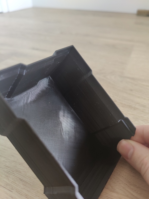

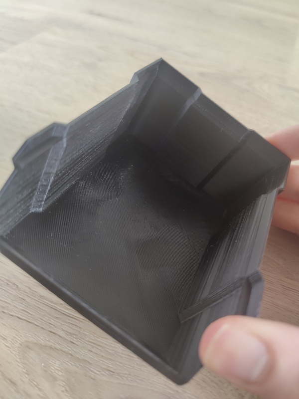

Hallo mede Tweakers,
Ik ben momenteel een tijdje aan het printen met mijn ender 3 pro. Mijn bed is nagenoeg vlak 0.01 millimeters verschil en ondervind nu een probleem dat het lijkt dat de lagen niet goed op elkaar gehecht blijven zitten terwijl de eerste laag er perfect op lijkt te liggen. Ik print PLA van 123-3D op 200-60 graden en de fan op 100%. Weet iemand wat hier fout gaat?
Afbeeldingslocatie: https://tweakers.net/i/9IhKNNRHQW3AgjREvau_L2ArQQA=/x800/filters:strip_icc():strip_exif()/f/image/G8wNY4t1HG2OHVt3Rn2u9Yr5.jpg?f=fotoalbum_large
Afbeeldingslocatie: https://tweakers.net/i/2umkusyRY2Gov8flj2AZVhinCZc=/x800/filters:strip_icc():strip_exif()/f/image/7YfQpuddkl2pCAIvocTmOuPm.jpg?f=fotoalbum_large
Afbeeldingslocatie: https://tweakers.net/i/t0XPNBswnFrPe26DjI_2_L8axLo=/x800/filters:strip_icc():strip_exif()/f/image/msDLisEkV8n3aOHBvnRlSQzD.jpg?f=fotoalbum_large
Afbeeldingslocatie: https://tweakers.net/i/gYrQedpETfa-WDTq9nb1givTtgI=/x800/filters:strip_icc():strip_exif()/f/image/tqOxxW3SfrpPzAeUjXjEg1eS.jpg?f=fotoalbum_large
Op de foto's is het niet heel goed zichtbaar maar je voelt duidelijk reliëf, terwijl de onderlaag goed is blijven plakken op de bodemplaat.
[ Voor 11% gewijzigd door RensVerlaak op 03-03-2021 10:43 ]

Je eerste laag kan dan wel blijven plakken maar ik zie duidelijk dat de lijnen niet aan elkaar vast zitten. (laatste foto). Je zijkanten zijn niet mooi genoeg voor een Ender 3. Ik denk dat je je extruder moet kalibreren.
Fan uit met PLA voor de eerste 2 a 3 lagen.
  • RensVerlaak
  • Laatst online: 22:38
kmichael schreef op woensdag 3 maart 2021 @ 16:26:
@RensVerlaak
Bedankt voor je reactie, ik zal dit nog eens doen!

Een dergelijk bakje kan waarschijnlijk helemaal zonder fan. Als je extrusie niet consistent is zou ik eersrt een PID autotune op je hotend uitvoeren en daarna zoals @kmichael al aangeeft je e-steps kalibreren.
Bedankt voor het meedenken, ik ga dit uitvoeren zodra ik tijd heb!

Wat denken jullie ?
Ender 3 v2. Ik heb veel gedoe met het niet blijven plakken. Netjes geleveld op alle vier de hoeken met een papiertje. Vierkanten testprint werkt goed.
200 / 60 wit 123d print pla
Eerste layer fan uit, daarna fans 100% en bed 55%
Helaas had ik deze nog op0.3 resolutie staan ivm grote print die daarvoor losliet.
Meeste andere instellingen stock.

GeNiTaLiX schreef op woensdag 3 maart 2021 @ 22:15:
Wat denken jullie ?
Het loslaten waardoor je die slingers in de lucht hebt gekregen komt, denk ik, omdat je geen “Z-hop when retracted” hebt ingesteld. Zet deze op een 3 of 4 mm. Door deze instelling blijft de nozzle niet echter de iets opkrullende delen haken bij de overgangen van die boogvorm van het dak.
Die dikke spetters in de boeg zal begin en eindpunt zijn van de layer. Heb je de E-steps en Flow al eens gecontroleerd. Het lijkt mij dat je wat te veel extrudeert waardoor je een ophoping krijgt bij begin/eind.

SolidEdge-er schreef op woensdag 3 maart 2021 @ 22:34:
Thanks voor de reactie. Ja de e steps staan zover ik het heb kunnen zien nu op precies ingesteld zodat 10 cm filament ook 10 cm is, als je dat bedoelt. Ik zal zeker even naar de z hops kijken!
Wat kan ik nog doen aan de flow?

Opnieuw bed geleveld en gesprayesd. In al mijn prints heb ik ook nog last wat wat grotere blaren. met name op de base plate. Nu zie ik op de foto dat ze alletwee ook wel erg veel op elkaar lijken.
Heeft iemand enig idee wat dit zou kunnen zijn ?
( E3 V2)
Afbeeldingslocatie: https://tweakers.net/i/YzV3ecGnFn0D5p8a7ZljgXku-IA=/x800/filters:strip_icc():strip_exif()/f/image/JIhdj0webXcPac1nvtsMDMbA.jpg?f=fotoalbum_large

GeNiTaLiX schreef op donderdag 4 maart 2021 @ 09:42:
( E3 V2)
Dat ziet er inderdaad vreemd uit. Lopen alle rollen lekker? Zonder te veel weerstand op betaalde plekken. Als die “blaren” zich herhalen, steeds op dezelfde plek en met de dezelfde vorm zou ik denken dat er ergens iets niet lekker loopt in de mechanische delen.
  • SolidEdge-er
  • Laatst online: 04-03 15:52
GeNiTaLiX schreef op woensdag 3 maart 2021 @ 22:44:
Kijk hier op de Calibration site van Teching Tech hoe je de Flow kan controleren en afstellen: https://teachingtechyt.github.io/calibration.html#flow

  • rvinke
  • Laatst online: 20:38
Ik ben echt ten einde raad... ik print al een paar weken zonder problemen met PLA, maar PETG lukt me voor geen meter. Het probleem uit zich eigenlijk altijd met het afbreken van het filament in de extruder (?, het rode ding op de foto's), meestal rond de 10%-15% in de print. Ik heb uitgebreid gezocht, maar online geen oplossing gevonden. Al wel gespeeld met verschillende temperaturen (foto's zijn van 250 graden print).
Retraction settings zijn zoals je ze in de meeste artikelen online vindt.
Iemand enig idee?
Afbeeldingslocatie: https://tweakers.net/i/IAQHOSZX37ZD0m4TFTv3daXcB9M=/232x232/filters:strip_icc():strip_exif()/f/image/6liQoKsgj24IBVmWk1NVkLgy.jpg?f=fotoalbum_tileAfbeeldingslocatie: https://tweakers.net/i/U9AUpTl8L4ZUJr5wEJh_s3DbYKM=/232x232/filters:strip_icc():strip_exif()/f/image/Aq1ell74aIl0ffrTfP0CTgFk.jpg?f=fotoalbum_tileAfbeeldingslocatie: https://tweakers.net/i/JD8iFU8Yo41XD9KNRnQZX_xORR4=/232x232/filters:strip_icc():strip_exif()/f/image/VHVu4mL87F8vosFbuMmjbbky.jpg?f=fotoalbum_tile
Afbeeldingslocatie: https://tweakers.net/i/T8nJl1LCU7HAqP9OecHZeaV6GkA=/232x232/filters:strip_icc():strip_exif()/f/image/rpHFmguLhAO5hN67a1jAmw0H.jpg?f=fotoalbum_tile
  • Damian
  • Laatst online: 23-11 11:03
Damian
Insane Obtrusion
rvinke schreef op vrijdag 5 maart 2021 @ 10:23:
Iemand enig idee?
Lijkt mij dat het filament niet lekker door de tube heen kan. Er zit best wat kracht in die motoren, dus als het niet lekker terug kan richting extruder breekt ie hem gewoon door 2-en...
Ik zit zelf ook te kijken naar PTFE tube vervanging, kom ik dit tegen:
Afbeeldingslocatie: https://tweakers.net/i/c42PQDBO0Ydtdvg6w0Tnd5VyUwk=/800x/filters:strip_exif()/f/image/mQqHWMScFj2Z8sWwF5lJa5FR.png?f=fotoalbum_large
WTF :P
  • rvinke
Damian schreef op vrijdag 5 maart 2021 @ 10:43:
WTF :P
Haha, lekkere tekst. Ik heb al zo'n mooie blauwe tube. Maar... ik zal eens checken of de tie wraps er niet te strak omheen zitten. Dat helpt dan natuurlijk ook niet.
  • vincent_1971
  • Laatst online: 23:05
Iemand enig idee?
Ik denk de veerspanning in je extruder staat te hoog. Er zit een stelschroefje aan de zijkant van de extruder. Vergelijk eens PLA en PETG de vertanding in het filament.
  • sjirafje
  • Laatst online: 01:55
sjirafje
No inspirational quotes here
Iemand enig idee?
Ik denk ook dat het filament te moeilijk door de nozzle komt. Is je nozzle niet verstopt? Mijn volgende reactie zou zijn om de temperatuur wat hoger te zetten maar je zegt dat je al eens met de temperatuur geëxperimenteerd hebt.
Als de veer van de extruder te strak staat dan kun je dat meestal aan het filament zien dat het door de extruder beschadigd is.
Doet dit probleem zich ook voor als je de print snelheid drastisch verlaagt (50%)?

  • rvinke
Ik heb inmiddels de tie wraps vervangen, en de veer van de extruder. Ik vermoed dat ik de veer van de stock extruder erop gezet had, want degene die er nu opzit is een stukje korter. Tot dusver lukt het printen goed! Thanks!

  • mytheory
  • Laatst online: 23-05 18:09
Ik was een webcam bevestiging aan het maken maar de koppelstukken die ik gebruikt had braken regelmatig af. Dit was met gewoon PLA.
Heb nu de eSun PLA+ gebruikt en wat een verschil zeg, de koppelstukken breken niet meer af.

  • pwillemske
  • Registratie: November 2014
@mytheory Braken de delen af op de individuele laagjes of echt het plastic zelf? Want dat eerste heeft te maken met de laaghechting. Een geprint object is (bijna) altijd zwakker in de Z-as dan in de XY-as.

pwillemske schreef op zaterdag 6 maart 2021 @ 18:31:
Het ging om die klepjes van deze onderdelen. Breken gemakkelijk af als ze in elkaar geklikt zijn.
https://www.thingiverse.com/thing:3223979
  • Evertt
  • Laatst online: 23:56
Evertt
Ik heb het probleem dat filament uit de nozzel blijft lopen als er niet geprint wordt.
Heb de nozzel vervangen maar helpt helaas niet.
Waardoor de rare klodders filament op mij print krijg.
Iemand een idee wat dit kan zijn?
  • smitae
  • Laatst online: 22:04
smitae
Evertt schreef op zaterdag 6 maart 2021 @ 22:19:
Mogelijk te hoge nozzle temperatuur en/of te weinig retractie tijdens het printen?
