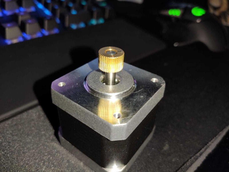

Weet iemand of je Creality's metal extruder kan installeren zonder het tandwieltje op de steppermotor van de extruder te vervangen?
Het armpje van mijn standaard extruder is gescheurd. De vervangende extruder komt met een vervangend tandwieltje, maar op de E-stepper van mijn Ender 3 zit het tandwieltje geperst :?
Afbeeldingslocatie: https://tweakers.net/i/VoTUPDhoo0OMOoF6Nemzrg6thrQ=/800x/filters:strip_icc():strip_exif()/f/image/0CoSubjRzWt4v6tEhZ6NAi1u.jpg?f=fotoalbum_large
Ook lijkt het asje te kort te zijn en hij heeft niet de juiste vorm, dus al zou ik het tandwieltje eraf trekken met een kleine lagertrekker dan gaat het vervangende tandwieltje nooit passen.
Ik vind het nogal zonde om een nieuwe stepper te moeten kopen om de originele Creality all-metal extruder te kunnen installeren.

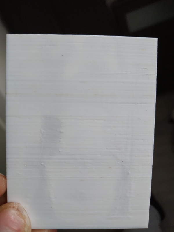

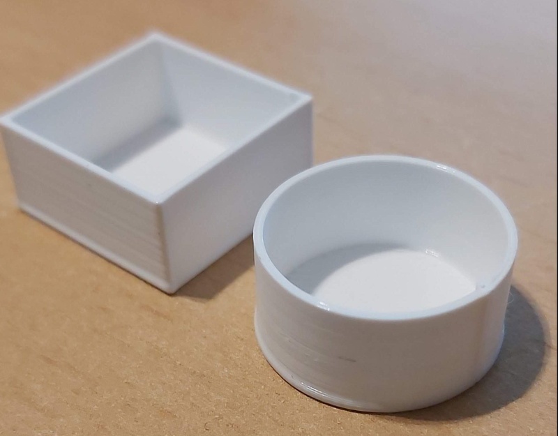

  • Laatst online: 22:25

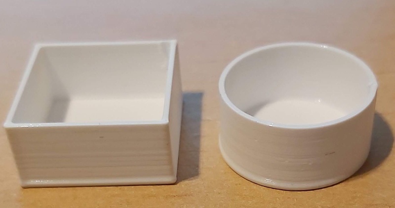

Ik ben al een tijdje met een probleem.
De eerste lagen van mijn print zijn altijd dikker dan de rest.
Je zou zeggen dat een Elephant’s Foot is.
Ik heb alle mogelijkheden geprobeerd waar dit probleem door kan komen.
Ook is extra dikte over de gehele bodem, dus niet alleen de randen.
Dit resulteert bij grote objecten dat mijn extruder gaat skippen.
Het lijkt alsof hij bij de bodem te veel materiaal gebruikt.
Ik heb ook met de flow instellingen gespeelt zonder resultaat.
Temperaturen heb ik al mee gespeelt. Bij alles krijg ik het zelfde resultaat.
Ik gebruik cura als slicer. Deze heb ik ook gereset naar basis instellingen (de modellen op de foto's zijn met de basis instellingen geprint).
Ik heb een Ender 3 pro met 4.2.7 moederbord met TH3D firmware.
Als monitor gebruik ik Octoprint.
Bed is goed geleveld.
Afbeeldingslocatie: https://tweakers.net/i/eqISk8A36SnbTtH_iIMxUv3qu3A=/800x/filters:strip_icc():strip_exif()/f/image/IUzM4OO3dxXVKofoWMyV16wk.jpg?f=fotoalbum_large
Afbeeldingslocatie: https://tweakers.net/i/CwjYgONvW75Iy-tDn5mAaW-sZVY=/800x/filters:strip_icc():strip_exif()/f/image/1fMytgPR3sZKItwFxo45i8bZ.jpg?f=fotoalbum_large
Iemand enig idee waar dit aan kan liggen ?
Instelling in Cura ?
  • Ammo123
  • Registratie: Maart 2017
  • Laatst online: 31-10 18:02
SpiriTNL schreef op vrijdag 19 februari 2021 @ 12:01:
Als ik het me goed herinner zijn er in CURA instelling om de eerste laag meer flow te geven en grotere extrusion width. Je zou die instellingen kunnen controlleren. Je zou met de zoekfunctie alle first layer instellingen langs kunnen gaan en kijken waar die op ingesteld staan.
Edit: Het is altijd ook wel handig om te double checken of je bed goed geleveled is en dan met van die leveling test prints de Z-bed setting in de instellingen aan te passen zodat je een goeie eerste laag hebt. Heb je toevallig je Extruder al gecalibreerd?
Je zou hier kunnen kijken als dat niet zo is: https://teachingtechyt.github.io/calibration.html. En dan even de tabbladen doorlopen.
Succes!
[ Voor 10% gewijzigd door Ammo123 op 19-02-2021 12:31 ]
  • MikeOO
MikeOO
Eerst waar ik aan moet denken maar is puur een gokje hor.
Printbed misschien te heet?

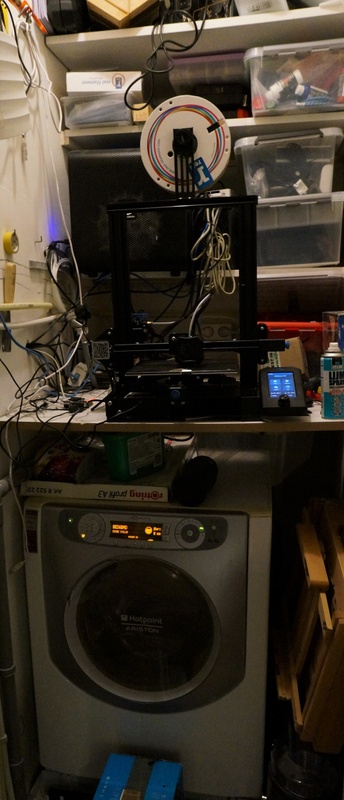

Afbeeldingslocatie: https://tweakers.net/i/8WJWncmp3leOo7yWoV9sulKpRZ0=/x800/filters:strip_icc():strip_exif()/f/image/E0Elq2a5SOKFk4sl9p7uV5wa.jpg?f=fotoalbum_large
Dit is mijn ender 3 v2, Staat daar niet ideaal in mijn washok/gangkast maar heb nergens anders plek.
Heb de laatste tijd moeite om een goede print te krijgen. Welke settings gebruiken jullie voor PETG van REAL ( nl fabrikant) . en is het beste om tac spray te gebruiken? De BLtouch heb ik al binnen alleen geen verlengkabel dus die moet wachten tot maandag. Zijn er meer mensen met slechte ervaringen met die BLtouch? want dan gaat ie linea recta terug naar Amazon. Heb juist eens een nieuwe printer genomen om van teveel gefiddle af te zijn en te printen wanneer ik het nodig heb.

Misschien is het in de washok te vochtig... ook voor PETG want PETG trekt vocht aan.
Met Real PETG gebruik ik bed 80 nozzle 235 (all metal hotend) (230 standaard hotend)
BLTouch is fijn, je bed moet je wel af en toe afstellen zodat het bed zo recht mogelijk staat.
Bed af en toe afwassen met afwasmiddel voldoet prima.
De BLTouch kabel kun je ook verlengen door er zelf een stuk kabel tussen te solderen...
Ik weet niet wat gefiddle betekend... :)
Maar je kan niet een printer uit de doos trekken en denken dat deze het meteen goed doet.
Ik heb een Ender 3 pro deze heb ik helemaal omgebouwd omdat ik het leuk vind.
Maar ik weet op nog afstellen na dat bijna elke print er in prima kwaliteit en zonder problemen uit komt.

Ik hoop dat je niet alleen een Creality printer hebt gekocht om van het geknoei af te zijn. 8)7 Had je beter een Prusa o.i.d. kunnen kopen.
Anyway, 230C en 50C zouden voldoende moeten zijn op een schoon bed. Het bed schoonmaken doe je met een ontvetter zoals isopropyl alcohol. Als je geen hechting krijgt kan 't komen doordat de nozzle te ver van het bed staat. Je gebruikt een stuk papier om het bed handmatig te levelen? Het papier moet met een kleine moeite tussen het nozzle en het bed te bewegen zijn.
Het lijkt me ook niet per se een goed idee om te printen boven een actieve wasmachine... Al die trillingen... :'(
Ik heb geen ervaring met REAL petg, maar ben wel erg te spreken over hun PLA en ABS. Prima spul lijkt mij.

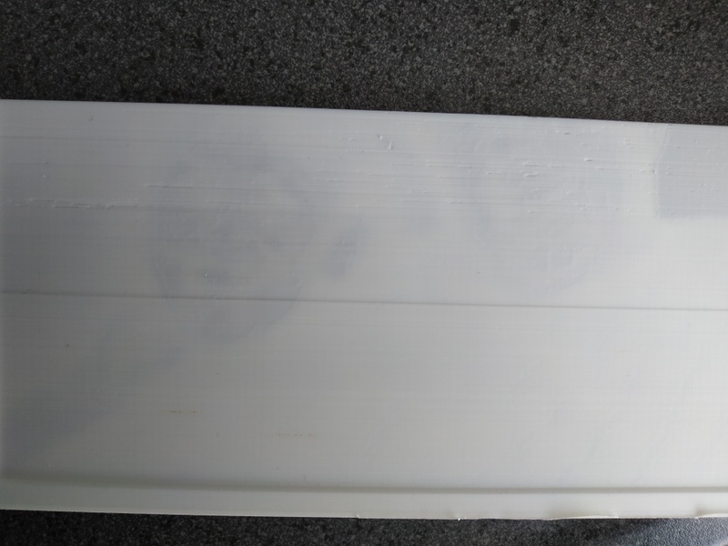

Heb nu 2 losstaande problemen die ik al tijdje niet opgelost krijg en word er een beetje radeloos van ;)
1. Heeel af en toe een willekeurige layer shift in de x of y. Vooral bij langdurige prints, omdat bij kleine prints de print al klaar is voor het zich kan voordoen. 1e foto is op y, 2e foto op x, maar slechts klein stukje dit keer.
- Alles al nagelopen eigenlijk, niks geks op te merken. Belts staan strak zat. Lees dat het misschien overhitting van de drivers kan zijn, maar dan zou het toch wel wat vaker moeten voorkomen. Het is absoluut geen blokkering van kabels oid. De SD kaart heb ik ook al gecontroleerd op fouten.
Afbeeldingslocatie: https://tweakers.net/i/V0XQ4EVRX4IikRSE2TlsFlIE6P4=/800x/filters:strip_icc():strip_exif()/f/image/RZLBcUJduQtXQCqDm1eFk0WK.jpg?f=fotoalbum_large
Afbeeldingslocatie: https://tweakers.net/i/pTs2Kf2i6YALEtODoe5WU7qLE7U=/800x/filters:strip_icc():strip_exif()/f/image/mmYHcb3W1bkAS5uU3MJSV6M4.jpg?f=fotoalbum_large
2. Onverklaarbare artifacts in m'n buitenste walls.
- Zoals te zien op 1e afbeelding print hij eerst prima en halverwege verschijnen de artifacts weer. Bij de kleinere print op de 2e foto zijn ze de hele print te zien.
- E-steps zijn gecalibreerd, geen verstopte nozzle, calibration cube print nagenoeg perfect. Geen idee wat er mis is. Met underextrusion zou een cube ook niet goed moeten printen toch?
Afbeeldingslocatie: https://tweakers.net/i/2mMVIA24Kkjm2aym68JU_KFIEYE=/800x/filters:strip_icc():strip_exif()/f/image/XQYrsnZcPSSNxVWuDLy5HS7q.jpg?f=fotoalbum_large
Afbeeldingslocatie: https://tweakers.net/i/mF6PH0ytqm9mf4F1g9zvGxl8rCs=/x800/filters:strip_icc():strip_exif()/f/image/53FOPLVeTMrzB6uAGzwYqzy4.jpg?f=fotoalbum_large

Controleer de temperatuur van je steppers en stepper drivers eens. Als die nog vrij laag is kun je de stroom naar je steppers wat opschroeven. Bij mijn printer had ik dat ook soms, stroom klein beetje opgeschroefd en nooit meer last van gehad. Zolang je de steppers en de drivers nog aan kan raken zonder dat je los hoeft te laten is de temperatuur goed. Ze kunnen best veel hebben.

Na ongeveer een maandje rust met printen pak ik weer wat (gebruikte) rollen eSun PLA+ uit de kast, en dit is al de tweede rol waarbij het eerste stuk vanzelf breekt vanaf de rol:
Afbeeldingslocatie: https://tweakers.net/i/16k8tzWulLYMF4efvXc9s2RxdJs=/100x75/filters:strip_icc():strip_exif()/f/image/rfmiJiIwdI79bjsndIDpZbXy.jpg?f=fotoalbum_small
Ik bewaar de rollen in een ziplockbag met zo'n zakje silica gel erin. Aangezien het alleen het eerste stuk lijkt te zijn, zou het komen door de groefjes van de extruder?

pwillemske schreef op zondag 21 februari 2021 @ 13:55:
Bedoel je met bijv. dit? https://marlinfw.org/docs/gcode/M155.html
Zal het in mijn achterhoofd houden. Heb nu eerst de bedrading wat netter gemaakt zodat de heatsinks vrijer liggen e.d.
Ook stond in m'n firmware dit nog aan en nu dus uitgezet (ik heb een SKR E3 mini v1.2):
* Monitor Trinamic drivers
* for error conditions like overtemperature and short to ground.
* To manage over-temp Marlin can decrease the driver current until the error condition clears.
* Other detected conditions can be used to stop the current print.
* Relevant G-codes:
* M906 - Set or get motor current in milliamps using axis codes X, Y, Z, E. Report values if no axis codes given.
* M911 - Report stepper driver overtemperature pre-warn condition.
* M912 - Clear stepper driver overtemperature pre-warn condition flag.
* M122 - Report driver parameters (Requires TMC_DEBUG)
//#define MONITOR_DRIVER_STATUS
#if ENABLED(MONITOR_DRIVER_STATUS)
#define CURRENT_STEP_DOWN 50 // [mA]
#define REPORT_CURRENT_CHANGE
#define STOP_ON_ERROR
#endif
Wellicht dat hier iets speelde. Eerst maar weer een grote print proberen...
Verder denk ik nog aan het feit dat ik alleen Stealthchop gebruik.

Oh, ik wist niet dat het ook in Marlin beveiligd kan worden. Ik doelde meer op de simpele manier door gewoon te voelen of te meten met een temperatuur meter. Welke drivers heb je?

TMC2209's zitten er in bij een E3 Mini. De stepper motors voelen niet te heet aan iig, wel lekker warm :) De drivers kan ik niet bij uiteraard zonder m weer open te schroeven van onder.
Als het probleem nog voordoet ga ik eens proberen uit te lezen of er temperatuur meldingen komen. Ik las dat er eventuele waarschuwingen te zien kunnen zijn.

In opvolging van m'n vorige post. Ik heb er nu een print van 30 uur op zitten en geen later shift meer. Toeval, of toch te hoge driver temperatuur of de 'montor driver status' die aan stond. Wie zal t zeggen.

  • iDaniel
  • Laatst online: 23-10 12:57
Afbeeldingslocatie: https://tweakers.net/i/G_ajicVLGov4ZKUDbrifcb3Ufiw=/800x/filters:strip_icc():strip_exif()/f/image/Sc67OOp8VtQRNw2OJQmpII1K.jpg?f=fotoalbum_large
Soms hecht het PETG iets té goed. Rip. :+
