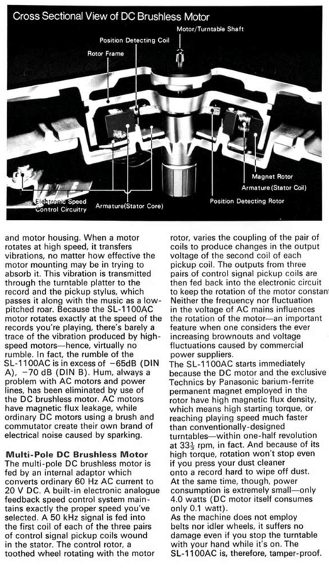

Ik bedoel bij een sl-1200 motor (dus de oude).Cap schreef op donderdag 17 december 2020 @ 15:59:
@mr_petit Dat zijn gewoon de koperen vlakke spoelen die je ziet, of bedoel je iets anders? De hall elementen zitten daarbinnen zoals ook aangegeven in jouw plaatje.
Zoals in deze video op 2:07)
[YouTube: is your 1210/1200 lacking torque?]
Deze gast noemt ze 'brushes' maar dat zijn ze natuurlijk niet.
Zijn dat sensoren om de gelijkloop te controleren?
Die zie ik namelijk niet bij een hanpin of die nieuwe thorens (betekend niet dat ze er niet in zitten, maar iig niet zichtbaar op de plaatjes)
"man is not truly one, but truly two,"
Klopt die 3 paartjes spoelen detecteren de motorpositie mbv de getande binnenring van het plateau middels inductieve koppeling.
De oude SL-1100 is op hetzelfde principe gebaseerd en daarvan bestaat een brochure met uitleg:
/f/image/Mvzpazlv1btA3Ucom1kKuy82.png?f=fotoalbum_large)
Ik denk dat het bij de Hanpins e.d. en wsch ook de Thorens gaat met hall sensoren onderin het frame, net als bij de nieuwe Technics motor. Afbeelding Reloop TURN5:
