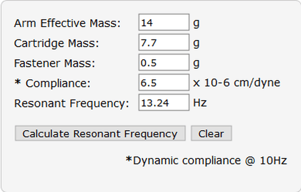

Dank voor het meedenken over die Technics headshell van Marktplaats. Namaak dus, hierdoor heb ik hem niet gekocht. Ik had al een keer zo'n 'inspired by' headshell op AliExpress gekocht. Bouwkwaliteit is prima, alleen wel wat zwaarder. Op mijn keukenweegschaal scheelde het incl. een AT95E element 2 gram.
mr_petit schreef op zondag 20 december 2020 @ 21:44:
Die fake headshells zijn idd een stuk zwaarder. Dat kan zowel een voordeel als een nadeel zijn :)
Daar was ik een beetje over aan het nadenken, ik ben hierop wat gaan teruggelezen over resonantiefrequentie en wat zitten pielen met de calculator op Vinylengine:
Afbeeldingslocatie: https://tweakers.net/i/hBMjoT7DzPIkvYmbsbeYisUYQWc=/full-fit-in/4000x4000/filters:no_upscale():fill(white):strip_exif()/f/image/Eqb9hd2D7yyy6b1MMgUVaAJX.png?f=user_large
Toelichting:
Ik las dat de effectieve massa van de SL-1200 mk2 arm eerder 14 dan 12 gram is. Dit dus ingevuld.
Bij de 5.7 gram van de AT95E heb ik 2 gram opgeteld vanwege de Ali headshell.
Die uitkomst is niet heel best omdat deze buiten de range van 8 - 12 Hz valt. Maar misschien komt dat vooral door de standaard niet kloppende compliantie (verschil 10/100 Hz).
In dat geval... volgens mij heb ik hier nog nooit gelezen dat deze element / arm combi een slechte is. :)
Of zijn er nog andere redenen om bij deze combi voor origineel dan wel AliExpress exemplaar te gaan? Die Audio-technica headshell is op zich ook een interessante optie maar hij is er alleen niet in het zwart.

musicfreak schreef op maandag 21 december 2020 @ 17:21:
Heb je voor je AT-95e als compliantie 6,5mm/N aangehouden?
Dat is niet goed hoor; je moet ongeveer 17mm/N aanhouden. (compliantie bij 10Hz is voor de at-95e veel hoger dan de door AT opgegeven compliantie bij 100Hz)
Voor een AT-95e moet je dus een zo'n licht mogelijke headshell gebruiken.

mr_petit schreef op maandag 21 december 2020 @ 17:37:
Exact, dat is de eeuwige verwarring die er is omtrent compliantieberekeningen tbv de resonantiefrequentie. Japanse elementen worden altijd bij 100Hz gespecificeerd voor de compliantie. Dit is echter geen maat voor de resonantiefrequentie maar een parameter voor de spoorprestatie van het element bij een gegeven naalddruk, zoals geopperd in dit interessante draadje:
The purpose of cartridge dynamic compliance specs, it seems, is to allow evaluation of VTF headroom.
De 100Hz compliance is dus een gerelateerde grootheid, maar niet dezelfde als de 10 hz static compliance. Waar bij 10 Hz de veerconstante dominant is speelt bij 100 Hz daarnaast ook demping een grote rol. De 2 zijn dus niet uitwisselbaar.
Zie ook de website van yosh:
Note: "Compliance at 100Hz" in the specification for some Japanese cartridges must be considered in this lower frequency range. It is often misunderstood as if it would be intended for some calculations at arm-cartridge resonance around 5Hz-20Hz. In fact it indicates an index convertible to a mechanical impedance at lower frequencies for the purpose of obtaining the vertical stylus pressure required for safe tracking. It is concerned with tracking ability and not with resonance. Hence it is of no use for amateurs who try resonance calculation. Frankly speaking the required VTF value instead of compliance value is enough for users.

Cap schreef op maandag 21 december 2020 @ 18:43:
Precies.
Volgens mij heeft AT zowel de AT-95e als de AT-3600L ooit gespecificeerd als 6,5mm/N@100Hz, maar als je ze op 10Hz meet, heeft de at-95e een compliantie van ca. 17mm/N en de at-3600L een compliantie van ca. 8mm/N.
Er is dus ook geen omrekenfactor mogelijk zoals er op vele fora beweerd wordt van ca. 1,5x (ik neem aan door mensen die niet veel gemeten hebben). Je kan er geen pijl op trekken.
Maar dat is het mooie van een arm met SME aansluiting: er zijn hele lichte headshells en hele zware :P
Jep, dat had ik gedaan. Wist dat die 6.5 niet goed was maar niet wat het wel moest zijn.
Als ik in de calculator 17 invul met een effectieve massa van 12 en 5.7 als element gewicht van de AT95E dan kom ik uit op een resonantiefreq van 9.04 Hz, een stuk beter. Met een effectieve massa van 14 gram kom ik op 8.58 Hz. Beiden binnen de 8-10 Hz range dus.
Ik ga op Marktplaats de advertenties in de gaten houden. Toonkop is echt een tof woord trouwens.
En duurt het me te lang dan kan ik altijd de HS-14 nog kopen van Thakker, met 6,7 gram nog lichter dan de Technics. Duidelijk minder mooi, dat wel. De HS-10 van Thakker is qua gewicht vergelijkbaar wat op Ali staat, 8.9 gram.
